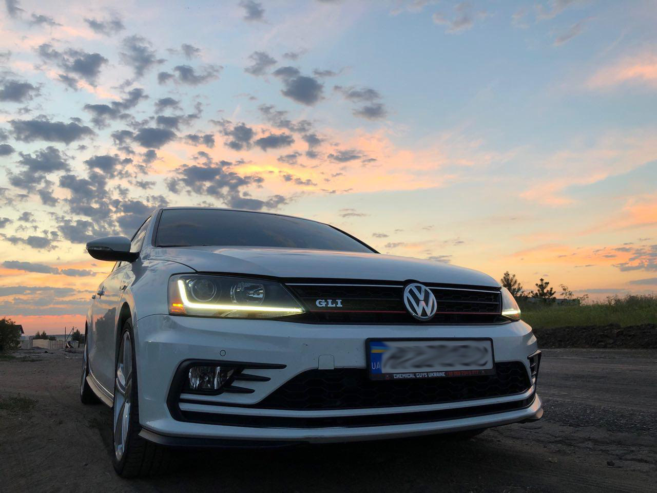

В этом посте хочу рассказать о выполненной доработке света, а именно установке биксеноновых линз в штатную рефлекторную оптику. Долго думал что же делать со светом, так как он меня абсолютно не устраивал. Ездить с галогеном после хорошего ксенона, это как ночью со свечкой по дороге ходить) Сначала вообще пытался обойтись малой кровью и купил лампы Osram, но какой-то разницы вообще не заметил. Дальше на тест были привезены LED лампы от компании Philips — говно редкое, светового пучка нет вообще, светит куда угодно, но только не на дорогу.
Потому и было решено пилить фару, так как это остается самым оптимальным вариантом, который удовлетворит по качеству свечения и не будет слепить встречку.
Комплект для установки был таким же, как и на моем предыдущем автомобиле. Не хотелось мне опять заморачиваться и читать тонну информации по новинкам, пошел старым и проверенным путем.
Состав инстала:
1) Биксеноновые линзы Infolight Gen5 3.0`
2) Ксеноновая лампа Infolight D2S (+50%) 35Вт 4300к
3) Балласт (блок розжига) Infolight 12В 50Вт
4) Проводка биксеноновая раздельная
5) Маски
Самым сложным во всем этом действии — было разобрать нормально фары не повредив их. Скажу Вам сразу, что без опыта разбора лезть туда не стоит. Фары сидят на прочном полиуретановом герметике который температура абсолютно не берет и для его удаления нужно применять специальное средство, которое его растворяет.
Если не читать эту запись и не знать какие виды оптики бывают для джеты, то отличить от штатных решений невозможно, даже открыв капот.
В конечном итоге светом теперь более чем доволен, на камеру этого не передать, но 50вт светят так, как нужно.

Хороший результат. Смотрится с оригинальным ЛЕД очень даже. Линза это отлично, сюда б еще корректор и вообще было б супер))
Ошибок не выдает?
Отключил опрос ламп
А полоску диодную отдельно устанавливали ? Или в оем была?
Оригинал
Горячая зона сильно низко. Будет неудобно ездить.
Уже лампочки перевернул, свет на стенде настроил стало в разы лучше)

Покрути лампы в цоколе чтобы световой пучок светил на сломе галки, а не внизу ее.
Уже все сделал и настроил на приборе, то фотография с первого запуска)

Привет. Правильно я понимаю, биксеноновая линза для установки одной лампы на дальний и ближний свет? Ты туда установил только ксеноновую лампу ближнего, а дальний остался штатной галогенкой в рефлекторном отражателе? Обманки нужны, ошибок нет? Ещё вопрос по обманкам, их принцип действия-это нагрузить сеть до мощности галогена, чтобы не возникало ошибок? Извини за тупые вопросы, просто не разбираюсь в теме)
Да, биксенон это дальний и ближний в одной линзе, который разграничивается шторкой.
Дальний остается в штатном месте и при его включении на линзе поднимается шторка + загорается штатная лампа дальнего.
Можно брать без обманок, но придется поколдовать с помощью Васи, чтобы не было ошибок по лампам (10 минут делов)
По обманкам, грубо говоря да. Но ставить не рекомендую, штука не дешевая и толку 0, учитывая что можно закодировать с помощью Васи
Ещё вопрос, как держатся линзы, что-то нужно в рефлекторе подрезать/ломать? Пыльник с обратной стороны фары на месте? У вас там гаишники не свирепствуют насчёт такой переделки?
Линза держится на гайке через штатное отверстие для лампы. В рефлекторе только снять нужно колпачок, он на одном винте держится если не ошибаюсь.
Пыльник на месте, провода от ксенона выведены через корпус фары.
Полиции плевать на такое, мерять то нечем)
