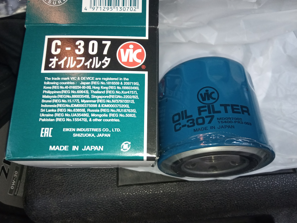

Такой фильтр поставил:

Отличный опыт ! Фильтр я такой же ставил, вещь.
