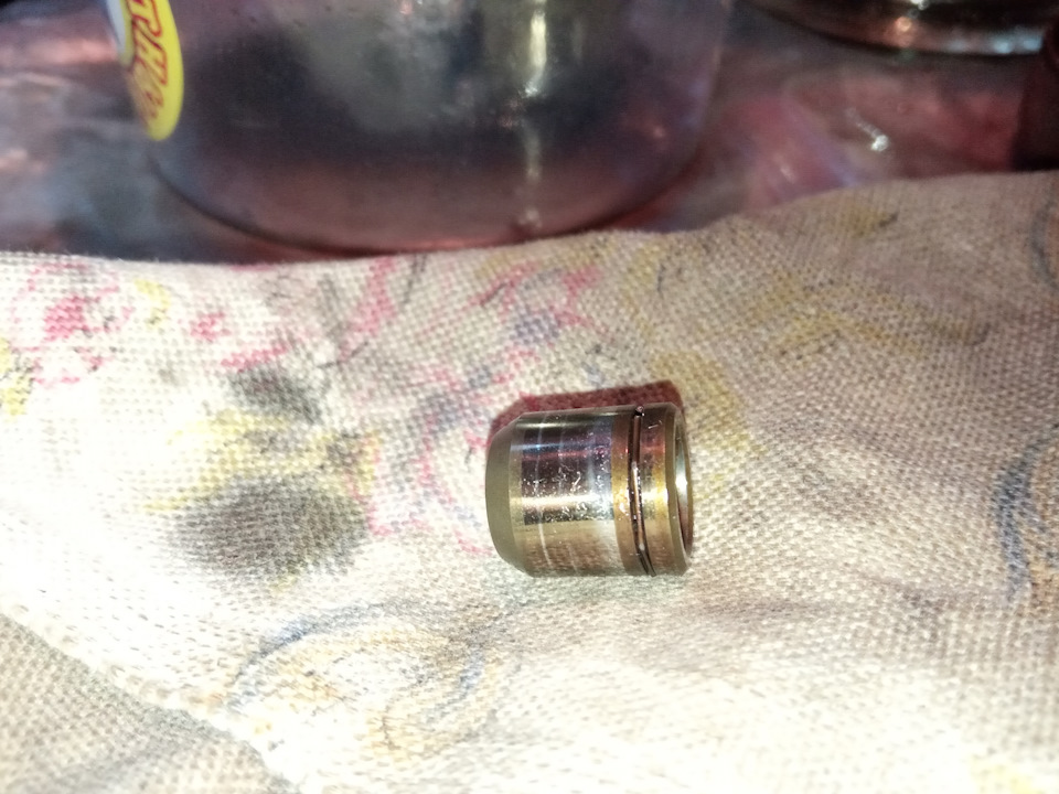

Приступил к чистке гидриков. Разбирал легким ударом об деревяшку .Я чистил Сольвентом.
В нутрях много шлама. В идеале обязательно надо в поршеньках вычистить ореолы лака («отполировать» тряпкой). Так как они могут мешать свободному ходу. Ореолы хорошо чувствуется ногтем. Смотрим износ на поверхностях. Шарик я не доствал, хотя скорее надо было полностью чистить. Но позже понял, что основная проблема в зазорах поршневой пары — износ.

Состояние гидрокомпенсаторов:
Вычистил до такого состояния:

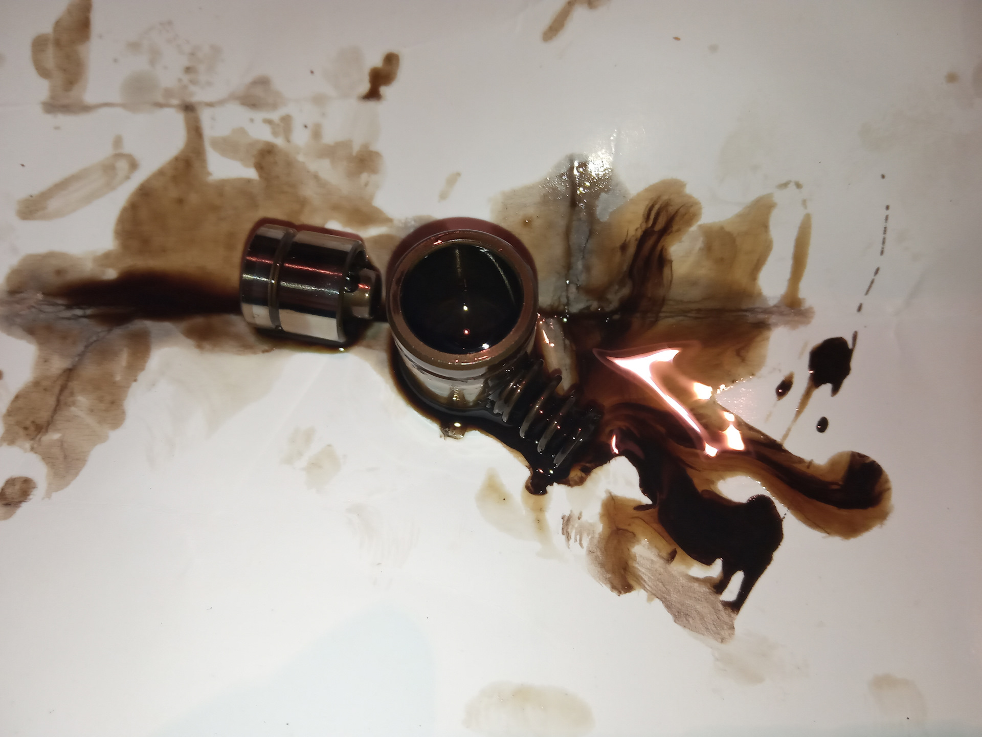

Разобрал новый. Из любопытства:

Ставил я гидрокомпенсаторы ПУСТЫЕ. Так как накаченные гидрики приоткроют клапана. И не сможет завести. Моторное масло из гидриков практически не выдавливается под пружиной клапана. Может за сутки стравятся до нужного размера -зазора. Только НОВЫЕ можно ставить из коробки, так как там масло техническое жидкое и в течении часа под пружиной клапана они спускаются.
И самое интересное при снятии распредвала гидрокомпенсаторы автоматически «накачиваются» под действием внутренней пружинки поршенька. Т.е. их уже сразу обратно ставить не корректно, надо спускать. Вот такие моменты.

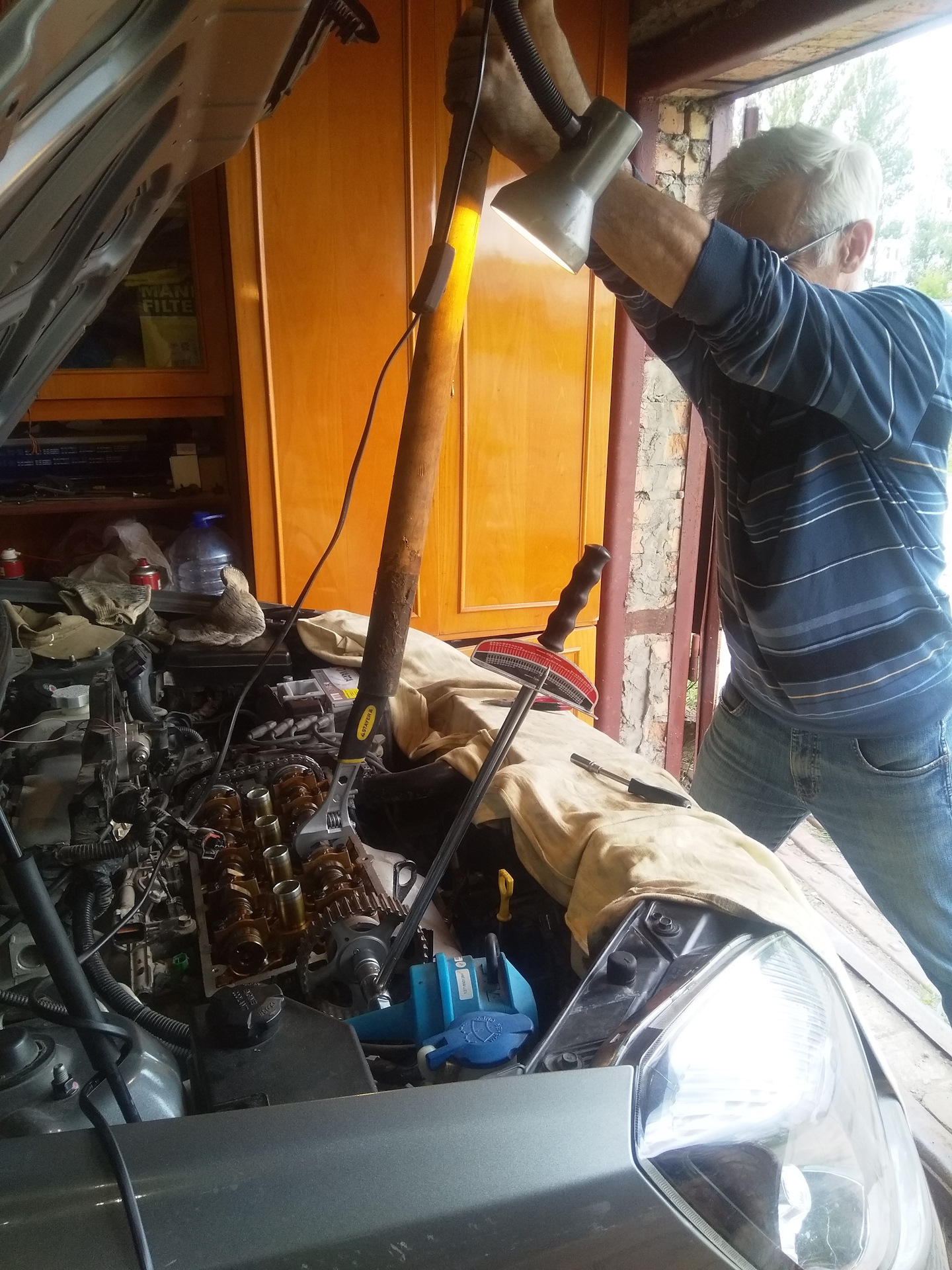

Ставим распредвалы. И самое главное и волнительный момент — затяжка бугелей, распредвала. Я как по мануалу для М6 (12-13,7Нм) тянул примерно 13Нм.
Динамо ключ использовал такой. Бизмен Для разового использования считаю само-то и точность, безопасность затяжки на много выше, чем механического динамоключа. Так как их разброс большой и может подклинуть или еще чего. И все равно надо постоянно проверять хотя бы этими же весами.
Расчет затяжки. 13Нм = сила 1,3кг через плечо в 1,0 метр. Вороток 0,2м сила должна быть в 5 раз больше через плече 20см (1/0,2=5). Соответственно через вороток в 20см сила на весах 6,5кг. Затягивал постепенно по пару обороту на болт распредвала, начиная с Бугеля у кулачков которые смотрят вниз, так как вся нагрузка ложиться на них. Далее За пару подходов протянул с 13Нм болты бугелей — выдержали )). Далее решил затянуть также успокоитель. И тут оп-па один болт провернулся. В мануале не было момента для этого болта. Не стал крутить далее. Оставил так., -один болт держит. Позже при замене гидриков, поставил болт длиннее — был запас резьбы.
Позже про затяжку очень много читал. Очень много случаев, что срывают резьбы в алюминии распредвалов и крышки. И вывод был один — алюминий точно выдержит для М6 момент всего 7Нм. Что выше только от длины резьбы и еще чего. Так что подумайте когда будете затягивать.
И еще для сравнения, на приоре затяжка плиты распредвалов для М6 порядка 6-8Нм. На других иномарках для распредвалов с М6 выше 10Нм не встречал. Чем отличается наша киа, — не понятно . Разве, что такой момент выдержит в первый раз на заводе. Повторная затяжка — на удачу.
И на крышку клапанную тоже у нас указана 9-10Нм. Недавно уже Риоводы срывали резьбу диноключом. Так-что на крышку тоже край 7Нм. Вообщем вы в курсе — думайте.
Я лично позже при замене гидриков все затягивал от руки маленькой трещоткой до упора и еще немножко на чуйку руки и головы. Резьбы должны быть пустые и чуть смазаны.

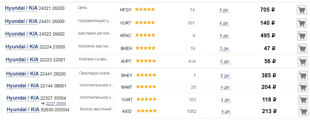

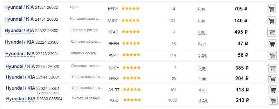

Шляпа все это. На 145к стала лязгать цепь…менял 16 гидрокомпенсаторов, цепь, звёзды, успокоитель, заглушку, сальник распредвала, 16 сальников клапанов и сопутствующую мелочь.Все оригинал. Сделали за 5-6 часов особо не спеша. Самое главное шкив привернуть должным усилием и посадить на фиксатор резьбы))
Бюджет 10600

Я менял 2 недели назад) цены актуальные
По чем вышли гидрики? Я смотрел, стоили примерно 650-700р. Дешёвые находи за 570р, не рискнул брать. Завышено уж.

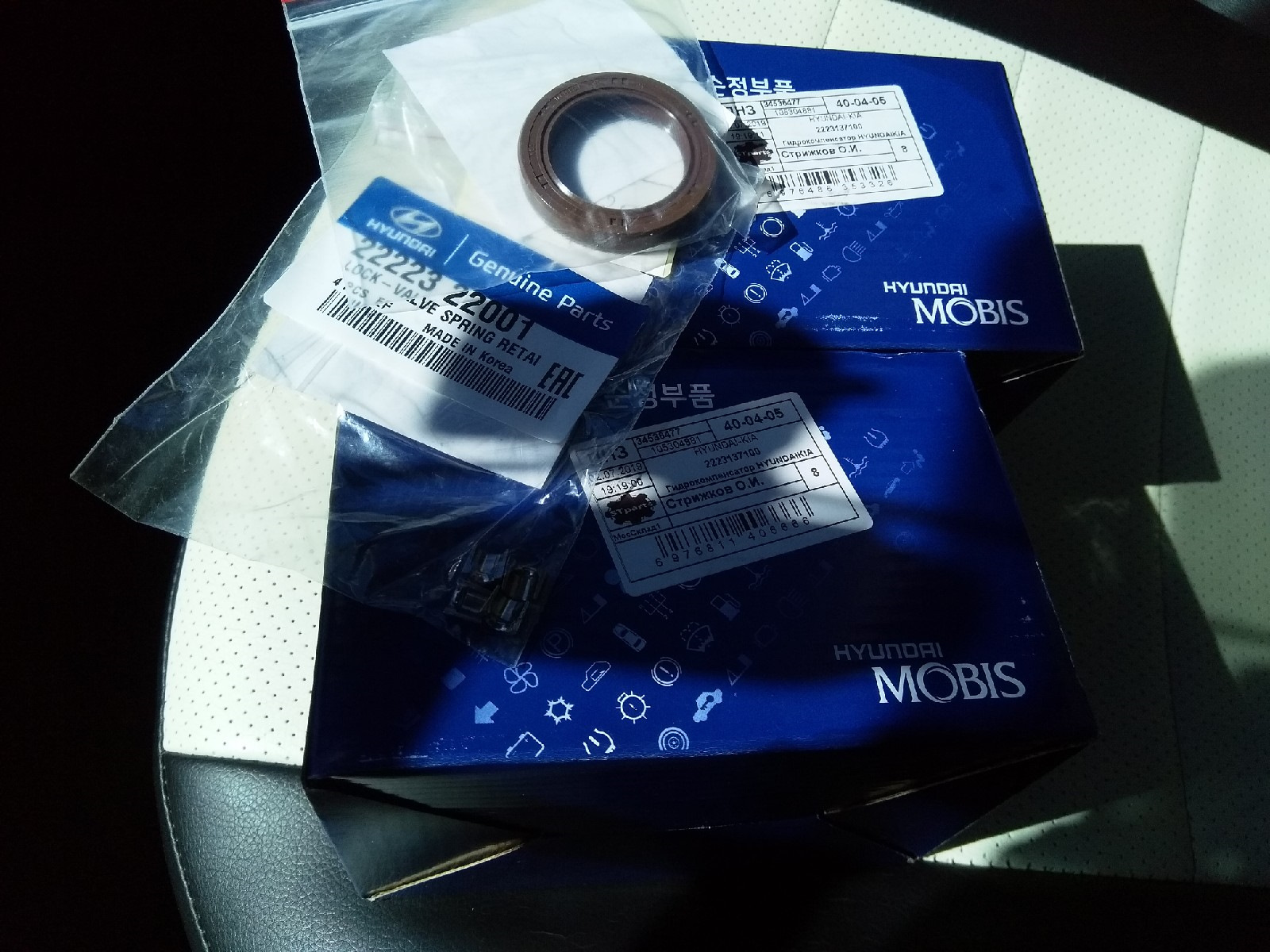

Колпачки каким инструментом меняли? Под клапана что-то подкладывали? Или как фиксировали клапана для рассухар вания?
Нет, просто поршень в вмт подгоняешь и все, клапан проваливается на 4-5 мм. Меняешь мск, а на новый, приподнимаешь клапан и он уже удерживается новым мск. Использовал оригинальный рассухариватель. С впуском немного тяжеловато, но с батей в 4 руки управились

Не, все началось с подбрякивающей цепи, а повода для замены остального не было. Если на старые звёзды одеть новую цепь через пару тысяч она вытянется, опыт по мотодвижкам.а мск были похожи на угольки)
