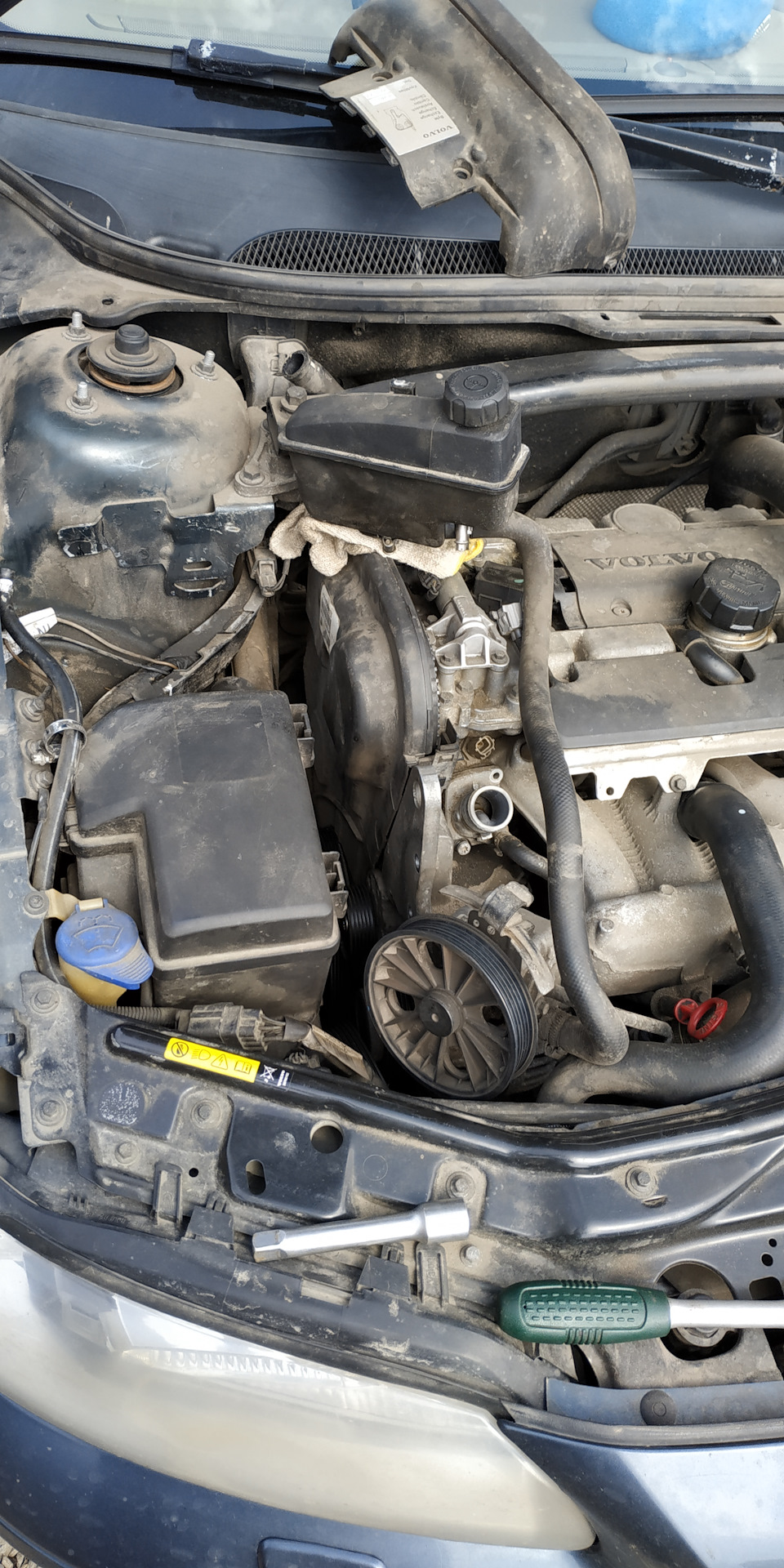

Внеплановая замена термостата, за бортом 28 и с печкой перемещаться стало просто опасно, а эта зараза от открывалась то нет.
Менял я эту дрянь с 8 утра до 6 вечера !
Кто соберётся повторить то же самое понадобится офигенный набор инструментов, обязательно должен присутствовать карданчик на маленькую трещётку (у меня был потерян, собственно пришлось съездить купить), много разных головок, звёздочек и.т.д.
Пришлось снимать всё, ремень генератора, насос гидроусилителя, короче очко.
По запчастям: элемент термостата с прокладкой GP VO31293699TH — 1000 рублей;
датчик температуры Beru ST068 — 1100 рублей.
Ситуацию усугубило то что пытался сначала снять термостат не снимая Гур. В принципе это возможно, но ковырялся часа 3, плюнул и начал разбирать навесное…
В общем термостат поменян — работает как надо.

GParts VO31293699GA Прокладка термостата между нижней и верхней частями корпуса, victor reinz reinzosil +300 герметик Reinz 70-31414-10 артикул, Gates TH35991 Термостат. Без разбора, меняется около часа, откручиваем снизу пластиковый болт (нежно, он пластик) сливаем пару литров антифриза, все можно не сливать. Подглядывал здесь www.drive2.ru/l/8574867/

Оригинально с битой вбитой в ключ на 6 ) я не додумался — искал ключ на 6,5
А так то ж самое как я пытался — но только у меня и грамма антифриза не вылилось, так как выдул его весь почти (5л) через обратку расширительного бачка. То есть обратку в банку и дуть в бачёк
Очень долго менял чего то🙄 я часа два потратил, из которых была поездка в магазин за этим самым элементом.
Ничего навесное не снимал🤷♂️ Единственное что, так это сливалась звездочка и я замели её на болт🙂
Сливалась — в смысле про*балась или "слизалась"
Ой, прости, слизалась
Ну в общем не снимая ГУР полностью открутить термостат я не смог, когда болт нижний на половину вышел бита с ключём упёрлась в насос, если был бы ключ на 6,5 ещё можно было бы как то его выкрутить,
проворачивая ключём саму биту, а по другому — не шёл.
Плохо( но главное что все работает!
Ага, я тоже этому рад)))
