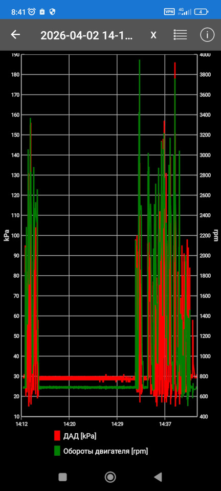

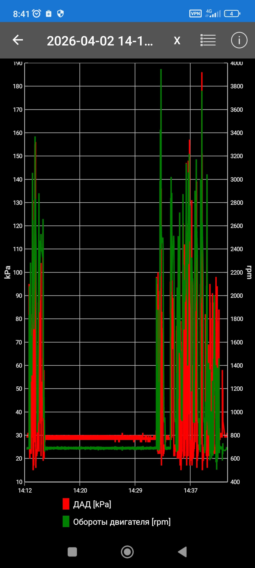

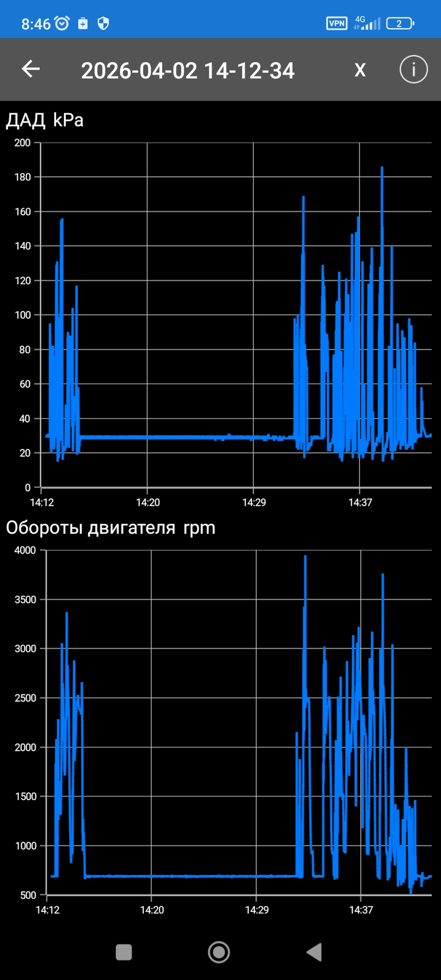

Привет ну разобрался с давлением?а то у меня тоже 1,4 турбо, у меня давление скачет от 40-45
Вообще то до 1850 об там не давление, а разряжение на холостых норма 28/33кПа но и 35 сойдет, а вообще вы в каких единицах пишете?
В кПА, вот на холостых и скачет от 25-35. А каким должно быть давление на оборотах? У меня мах показывало 70, это нормально?
Или неправильно или буста нет, на этом датчике 100 кПа этоатмосфера, все что выше это буст, то есть 120 кПа это 0.2 бара примерно соответственно, ну и так далее, сток норма 0.7/.0.8 чип до 1.4
Вот наддув и обороты
terra48
Или вот так, тоже самое
0.9 в пике, но это в нагрузке.
Надо проверять, сколько давит на ходу
