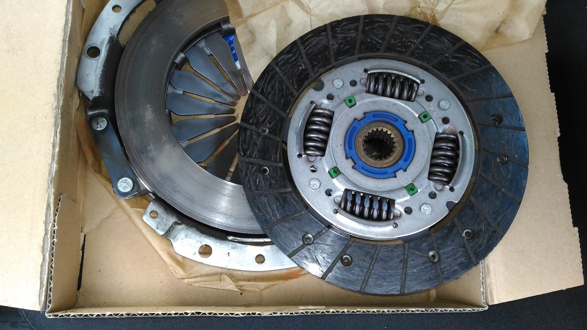

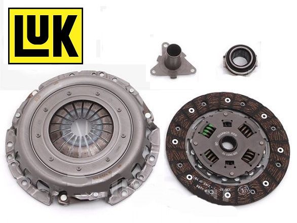

Хочу рассказать о своём опыте. Ранее я уже писал о замене сцепления в вазовской коробке весты на неофициальное — Luk от гранты. номер 620331900
Проблемы у меня были следующие:
— очень сильная тряска при трогании с "выпрыгиванием" двигателя из под капота. Эффект Пазика так называемый.
— невозможность включить заднюю передачу без хруста, затрудненное включение передних.
Сначала я думал, что дело в мягких подушках двигателя. засунул резину в правую подушку, трясти стало меньше, точнее тряска не переходила в удары. но через пару дней резина перестала сдерживать. Потом я нижнюю тягу подмял, тоже самое, тряска сначала сдерживалась, но потом все равно приводила к резонированию качений двигателя и сильным ударам.
Далее, невключение задней передачи без хруста, даже, если выдержать минутную паузу перед включением, навело меня на мысль, что сцепление ведет.
Значит надо менять сцепу. но на тоже самое, предлагаемое ОД, менять не хочу. да и слабо верится, что по гарантии они поменяли бы.
путем вычитывания драйва выяснилось, что народ ставит сакс, а кое-кто и грантовско-приорошные комплекты.
Сакс подходит только на АМТ, там требуется более широкий диапазон выжима, и на мкпп сцепу будет вести.
А вот грантовские комплекты подходят идеально. Я выбрал Luk, основываясь на отзывах.
Все встало идеально, тряски нет, передачи включаются гораздо легче и нет хруста. Больше я не напоминаю грузовик, который хрустит коробкой, когда включает заднюю.
Пробежал уже больше 1000 км — все отлично.
Еще была проблема: кивок или удар двигателя при выжиме сцепы, когда с 1 на 2 переходишь. После замены он стал меньше после усиления подушек он стал меньше. но остался.
И тут я решил удлинить датчик сцепления на один зуб и зафиксировать шток, а после этого провести адаптацию дросселя.
И тогда эти кивки практически исчезли, теперь проявляются очень редко.
Интересно, что датчик имеет резиновое покрытие на конце штока и оно стирается со временем, заставляя датчик срабатывать чуть раньше, чем было. Стирается как раз на один зубчик на штоке. поэтому со временем надо проверять его выдвигать.
Датчик в разжатом положении разомкнут. Даже при небольшом нажатии он замыкает цепь. Педаль сцепления при отпускании начинает касаться датчика примерно в середине хода. Т.е. ЭБУ понимает, что сцепление начало смыкаться, в момент, когда педаль примерно в середине хода. Выдвижение штока на один зубчик позволяет ЭБУ получитьсигнал, что педаль отпускают, немного раньше.
Аналогично и с выжимом. Если шток чуть выдвинут, на 1 зубчик, то ЭБУ считает, что сцепа выжата, несколько позже. Как выяснилось это сильно влияет на плавность переключений и дерганья движка в момент размыкания дисков.
Выжимной подшипник у нас находится всегда под небольшим давлением со стороны вилки и прижат к лепесткам корзины. Выдвижение штока датчика на 1-2 зуба, в купе со стершейся резинкой, не добавляет существенного нажима на выжимной. У педали сцепления есть холостой ход в несколько миллиметров.
Родное сцепление валео тоже хорошее было, до 4 тыс км я на нем плавно трогался и все было хорошо. но с приходом жары оно испортилось. Хотя неполное размыкание было и с новья, я думал хруст — это особенность вазовской коробки, но это оказалось не так.
Luk в жару ведёт себя хорошо.
Честно говоря, до замены сцепления было сильное желание избавиться от машины.

Поставил LUK от гранты, небо и земля.
А выжимной? Тот что на фото или какой то гидравлический?
Да уж, видимо страдальцев со сцеплением valeo много. Что сказать, меняйте его. На фото видно. Сумрачный гений инженерной мысли вкорячил туда пластик. Я поменял на LUK? не нарадуюсь. Были сумасшедшие тряски при трогании на холодную, при замене эта пластиковая хрень была в люфте.

Ты б хоть партнамбер комплекта сцепы большими буквами написал, что бы люди знали )
