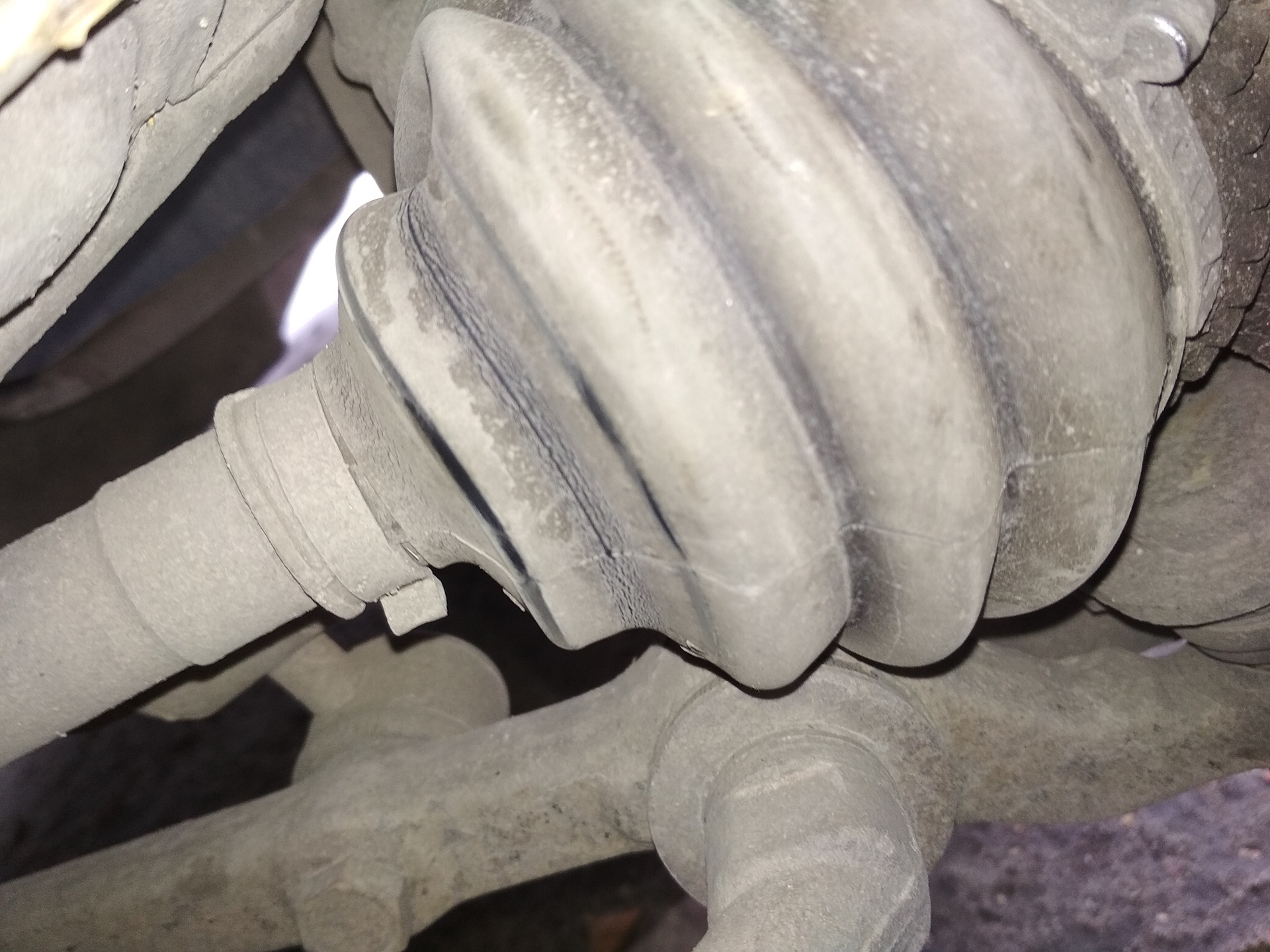

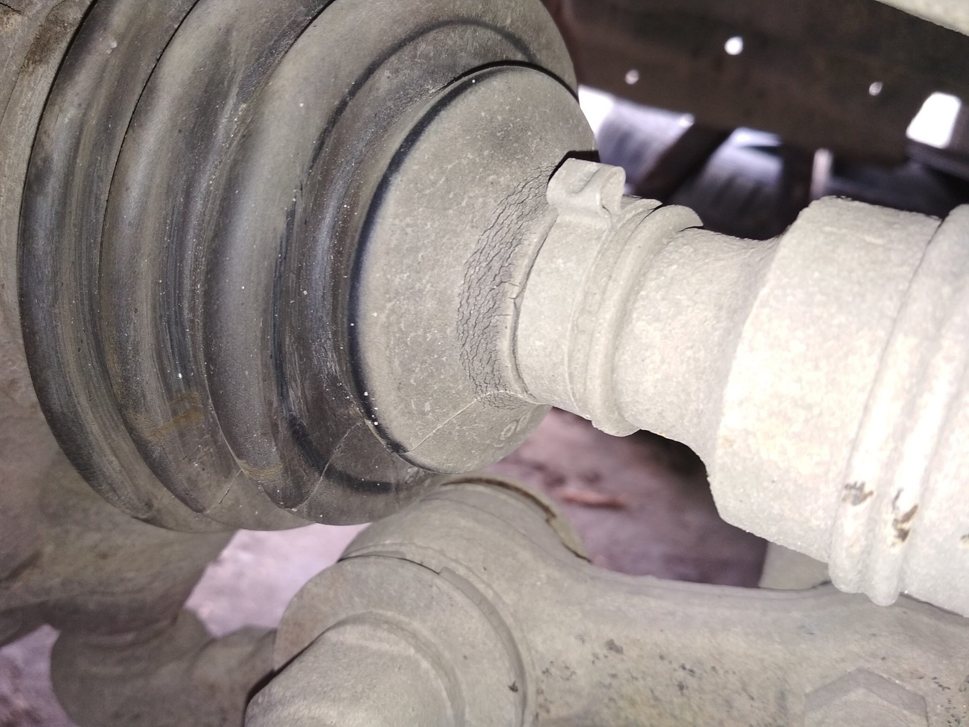

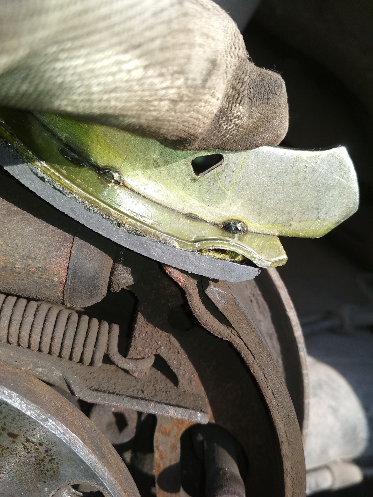

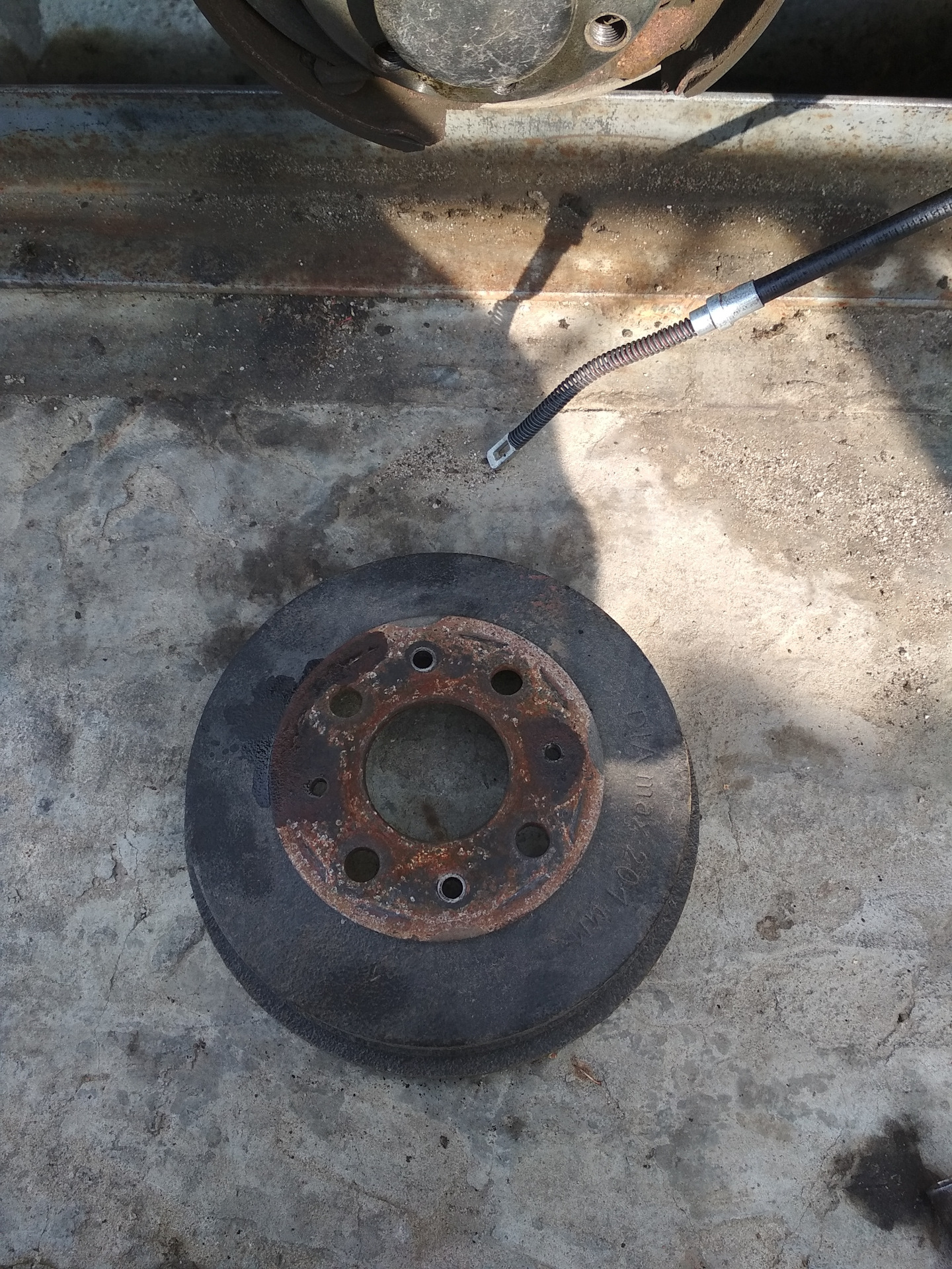

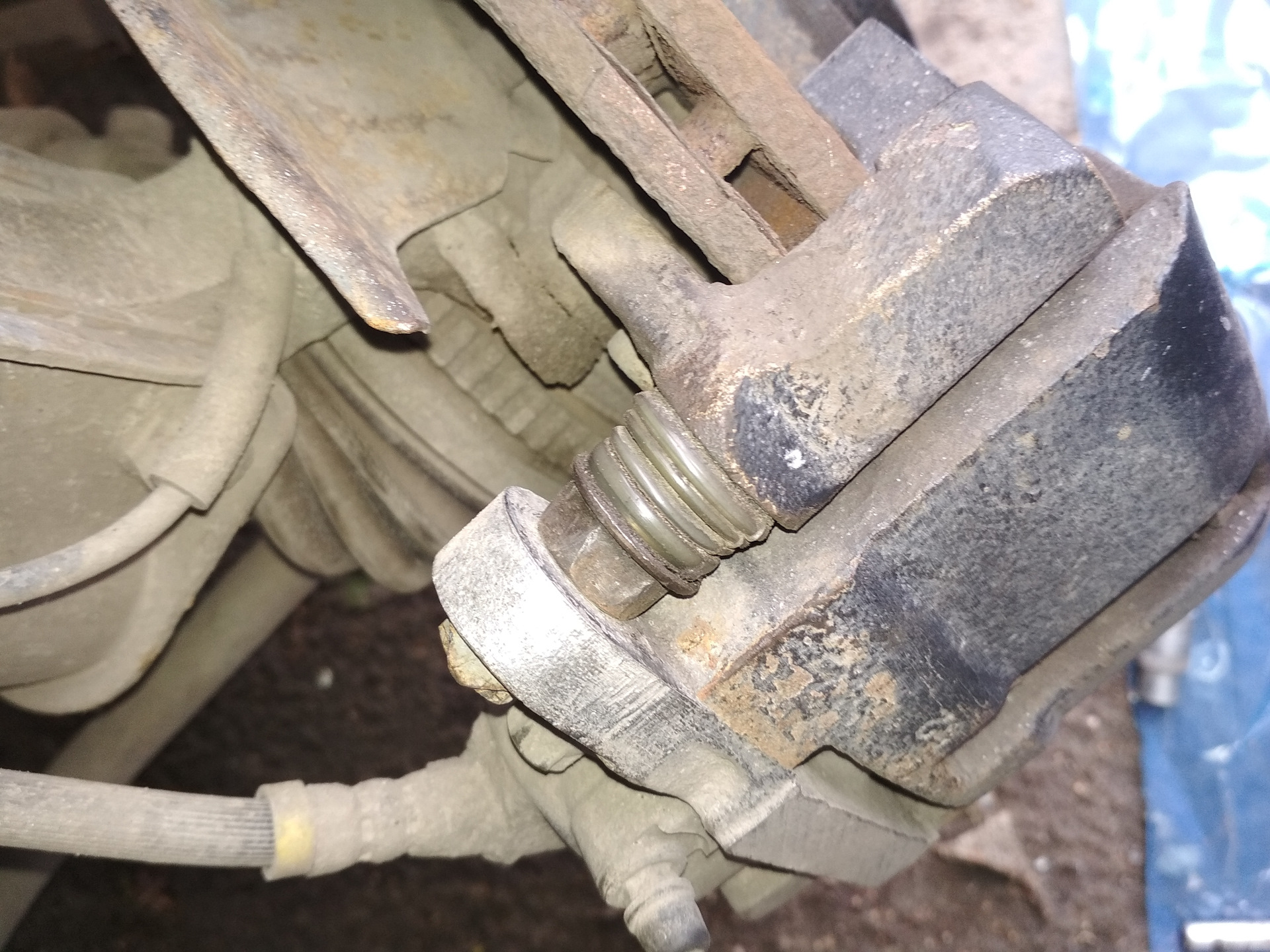

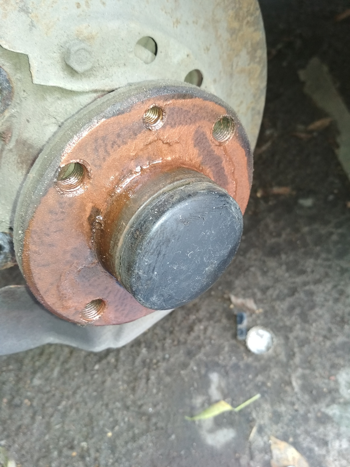

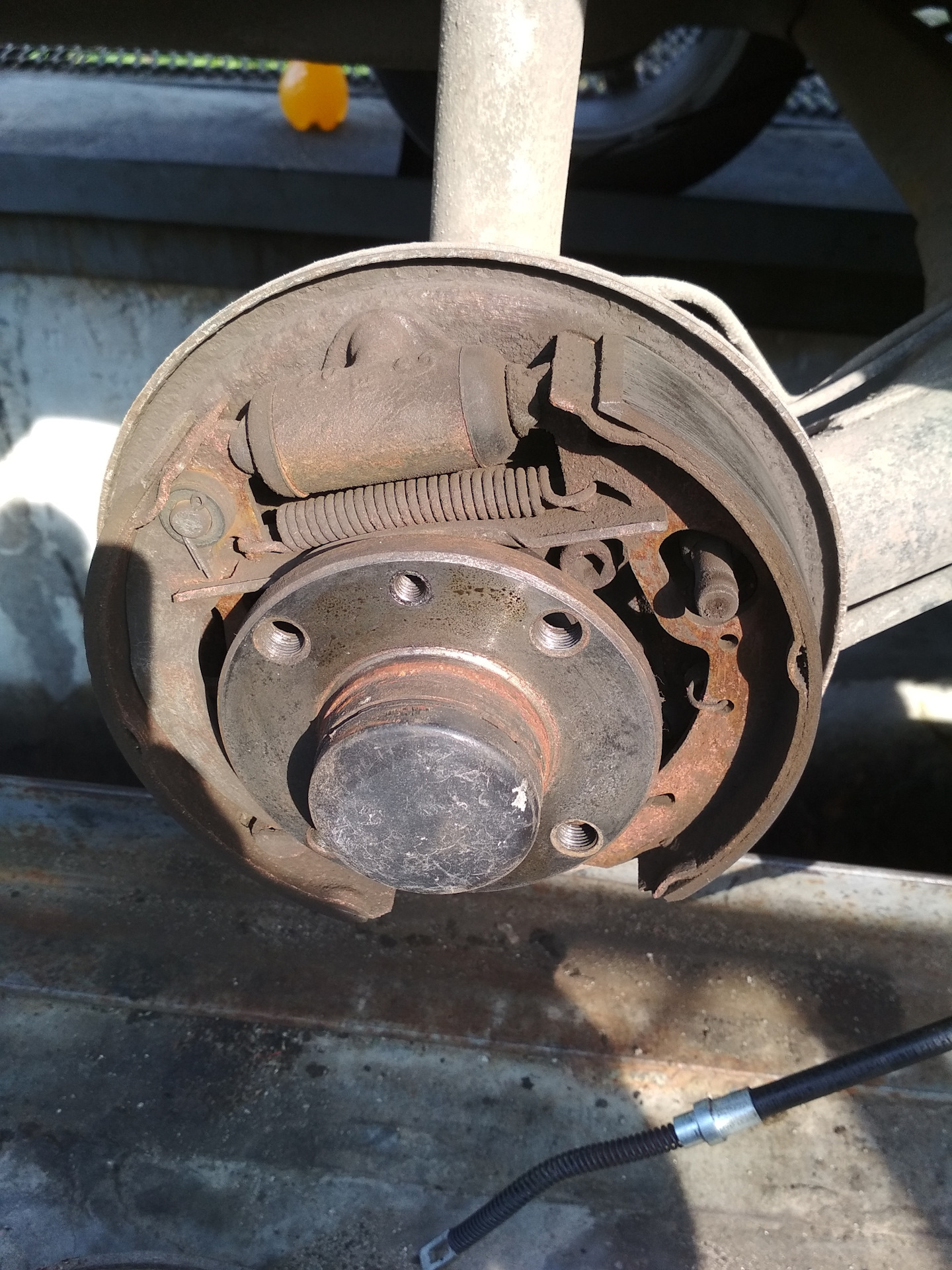

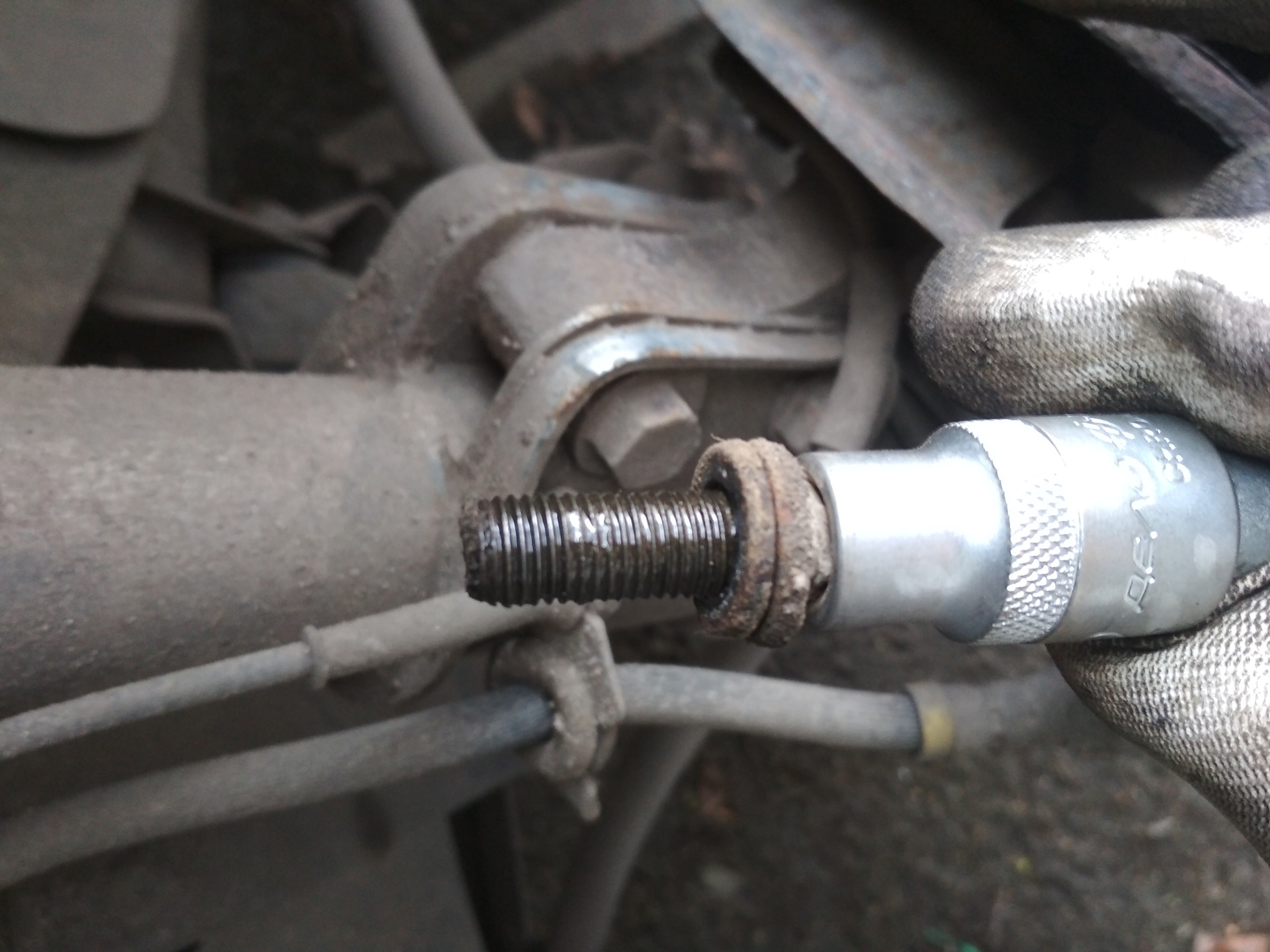

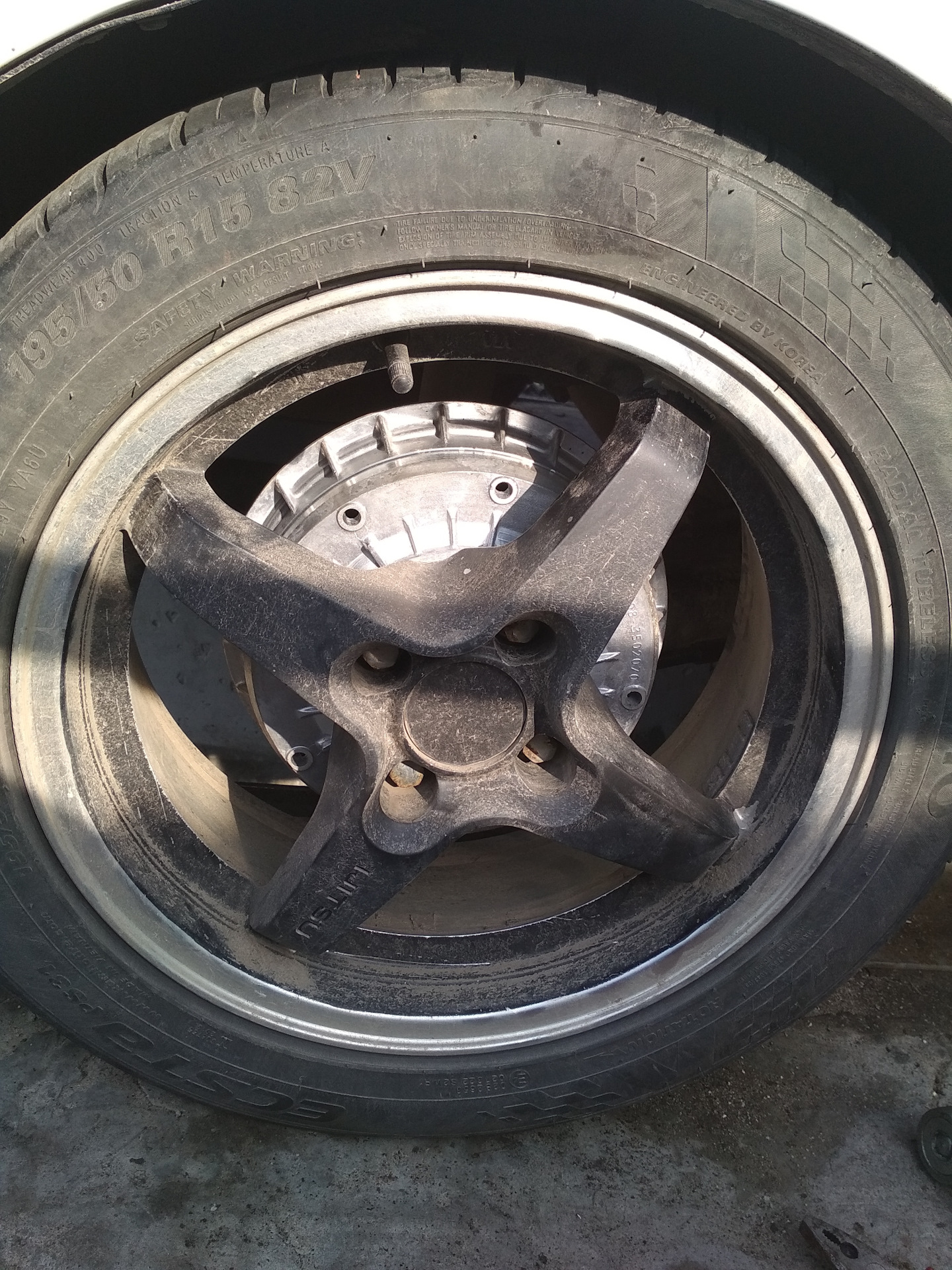

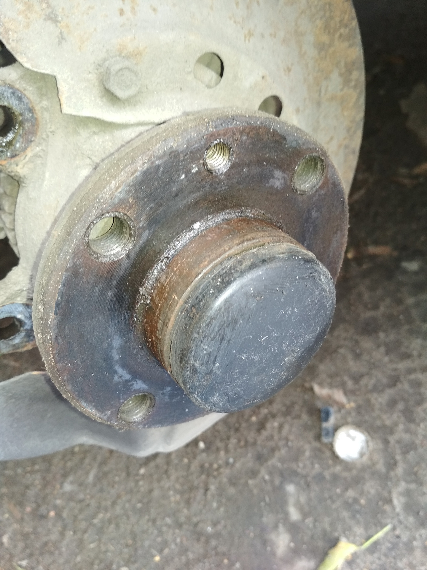

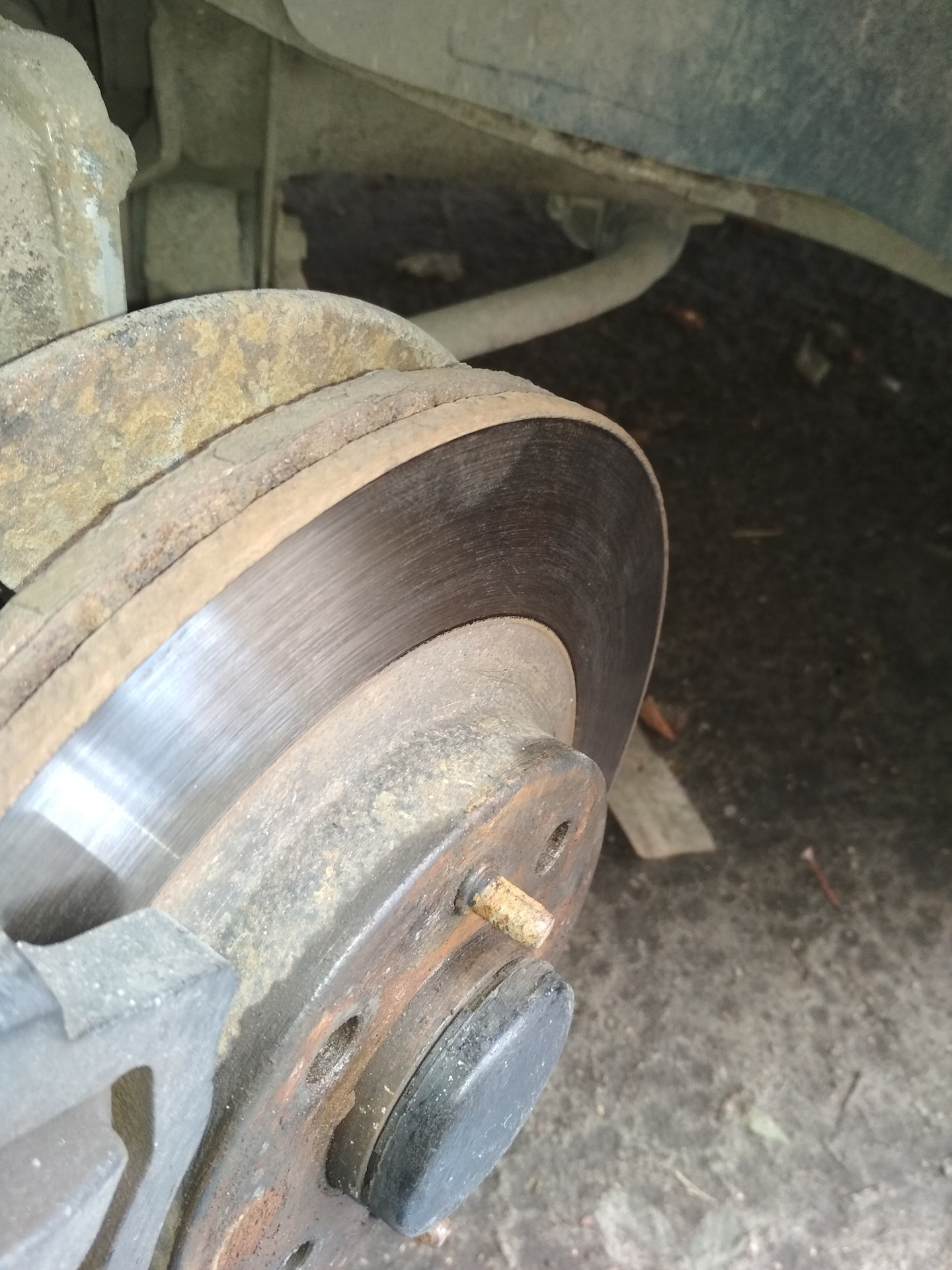

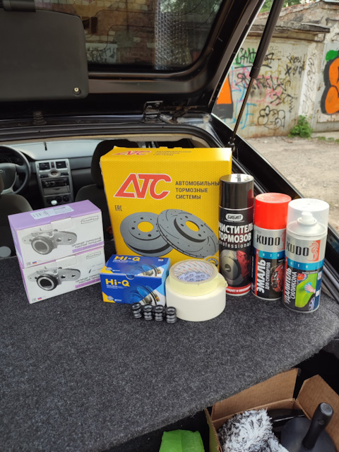

Продолжаем прошлый пост о тормозах.

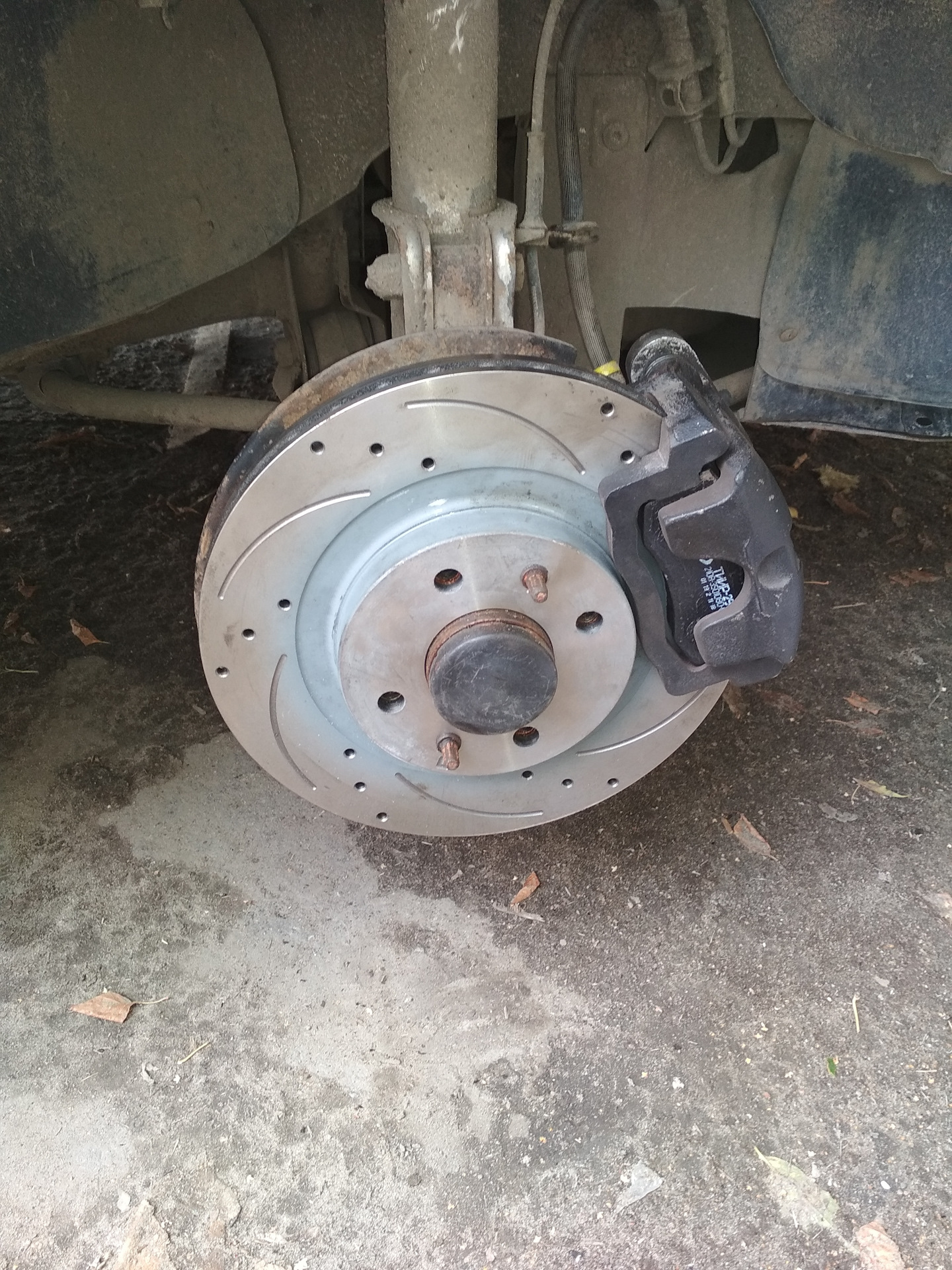

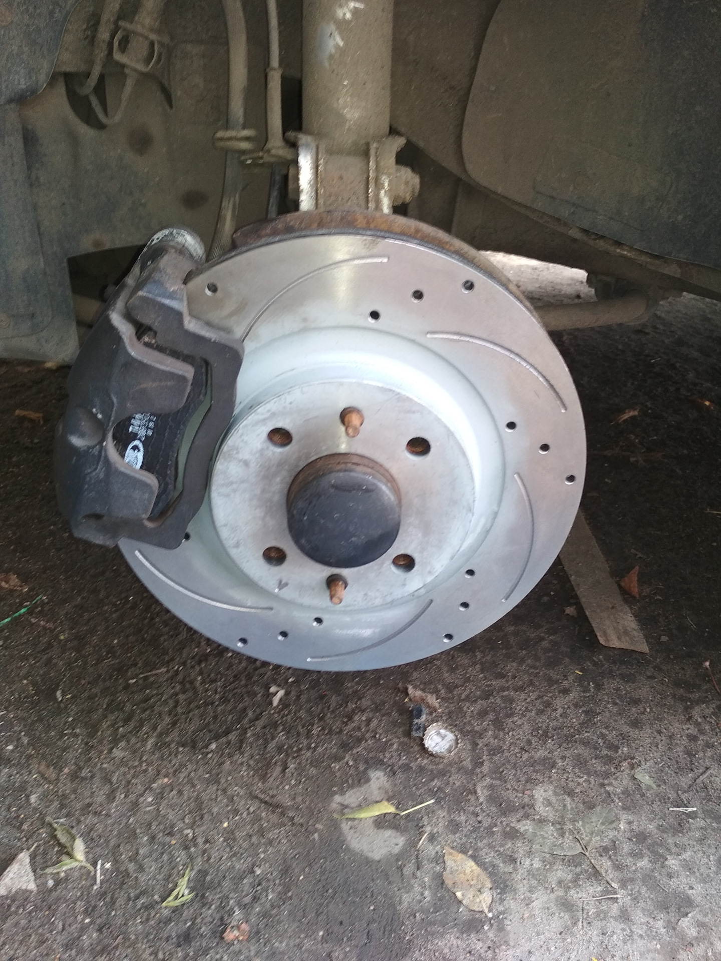

Все установил, все собрал.

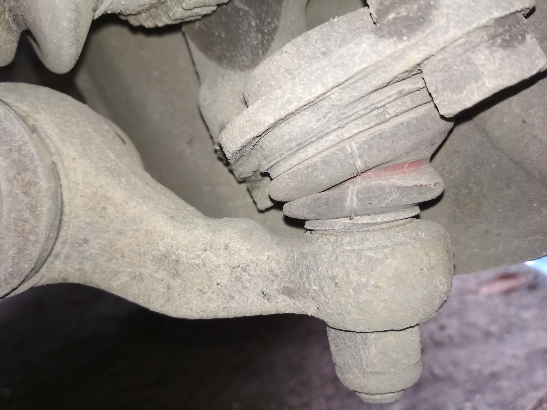

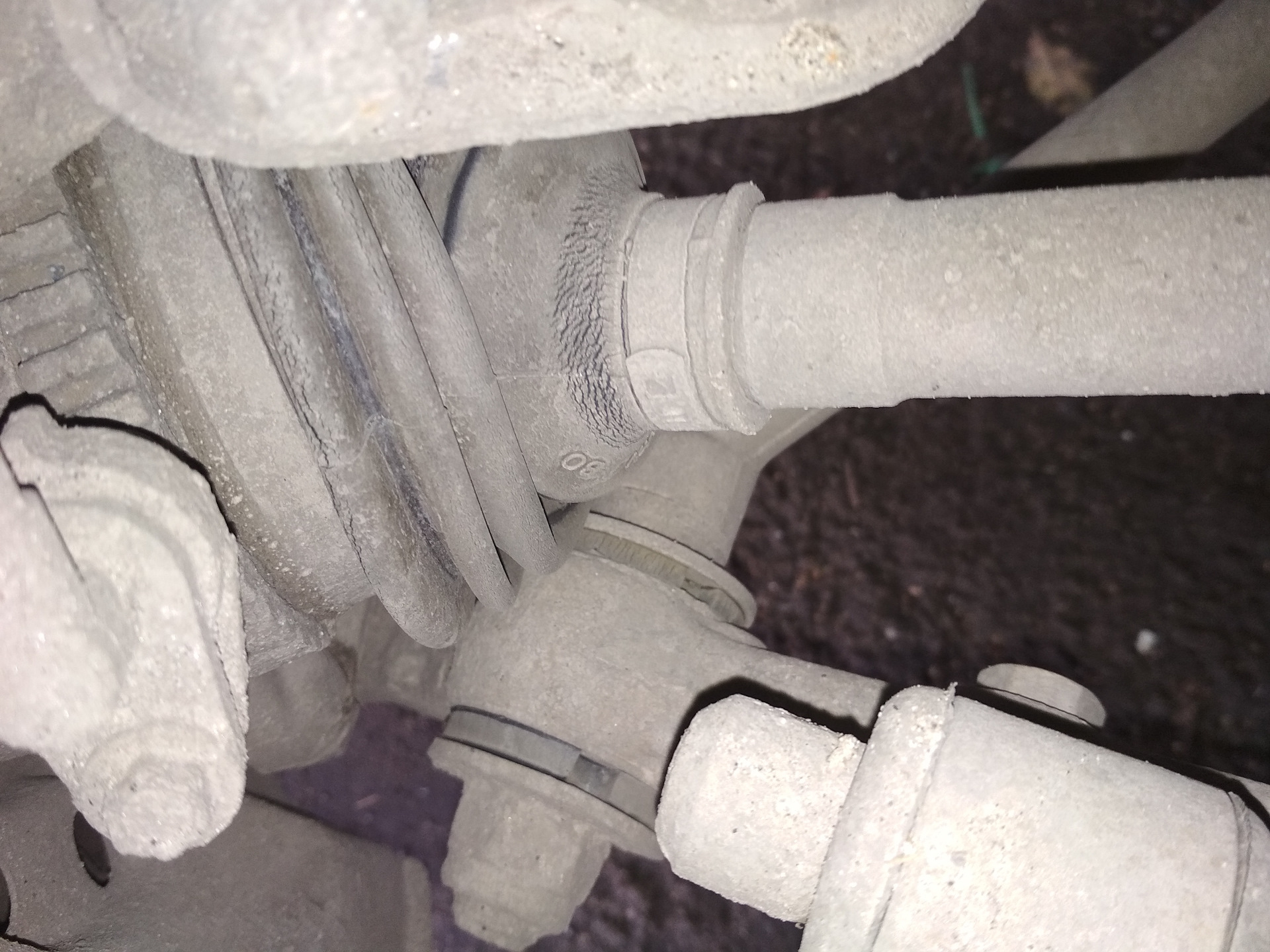

Так же фото пыльников прошли которые тысяч 15.увы…
Пыльники направляек пока живы.
Шаровые отлично. Так же 15 000.

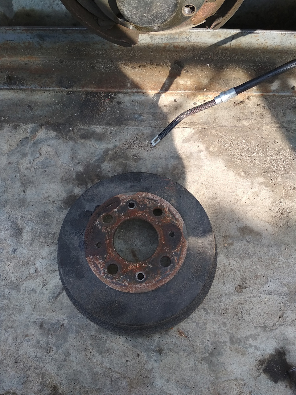

Так же как было до этого все смазано, все открулилось без проблем. Диски снял отруки.
Проехал 40км, пока все отлично. Даже не представлял что машина умеет так тормозить, 😁😁😁.ждем притирки, ручник уже надо подтягивать.

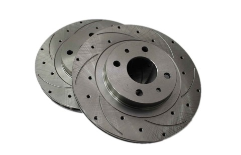

По чем тормозные диски брал?)
В районе 2500 что то.
Тож думаю вентилируемые взять) интересно, разница будет или нет)
Я не ощутил… Тем более после моих. Которые были кривые. Ну тормозит она норм ровно.
Главное что ровные 😅

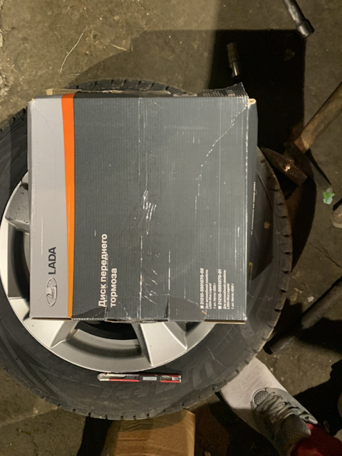

А почему чугуны снял а поставил алюминь?
Яйцом они стали. Третий раз не стал рисковать. Взял обычные.
Nekit68
Потому, что чугунные во всём хуже комбинированных.
Слышал обратное. У тех и других свои плюсы и минусы
Про плюсы чугунных не знаю, минусы-это да.Увеличивают расход топлива, снижают ресурс подшипников, шаровых и др. элементов подвески, ухудшают тепловые характеристики торможения, не стойки к ударным механическим нагрузкам.
