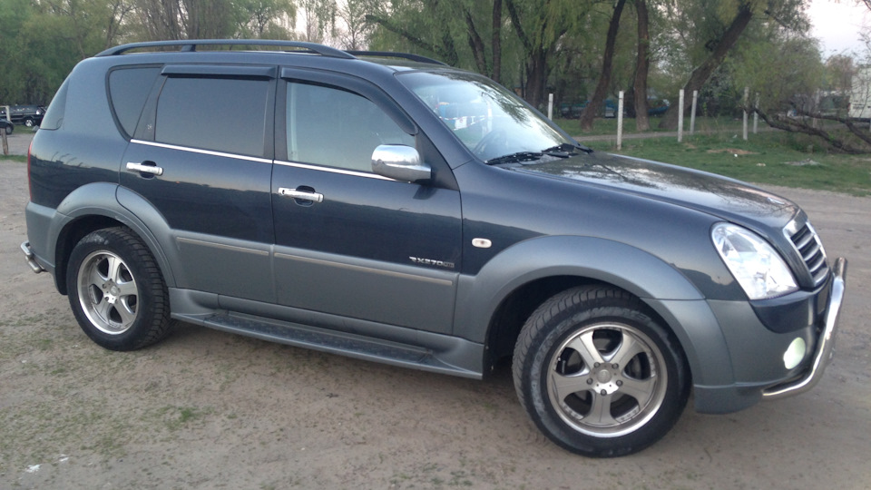

Всем привет !, подскажите, может у кого была такая проблема с центральным замком ! Значит все закрывает и открывает, но при открывание звучит страшной звук ! Именно на двери левой задней !
Вот смотрите видео :
Хелп, ssang yong rexton 2

А сам замок снимать сложно, я на выходных начал разбирать, снял обшивку снял все что можно было, дошел до замка, а там многогранников не оказалось, пришлось собрать обратно, думаю на след выходных опять разберу. Интересно сам замок снять там же пространство маленькое, много нужно возиться?
Все делается, я разобрал, разрезал замок и починил . Все собрал обратно .
Но с помощью мастера
Да, эта проблема ремонтируется без проблем своими руками. Была такая фигня на задней двери. Нужно достать привод замка (это будет самое сложное из ремонта), разобрать его и увидите внутри отломилась пластмассовая ось на которой стоит шестеренка. Я ее заменил подходящим по диаметру болтиком. Все собрал работает без проблем. Здесь на сайте кто-то выкладывал фото отчет о ремонте…
Все аналогично сделано …)
Такая же проблема случилась. Сегодня пытался снять замок с левой задней двери — снял белую пластмассовую крепежку, но так и не понял как снимается сам замок, а именно не понятно как снять тягу от замка к ручке да и сам замок, как вывести с его места… не могли ли вы подробнее описать процесс снятия?
Давно дело уже было, и не сам снимал его. Просто присутствовал как мастер мне делал., но я помню что то он мучался а я ему помагал …

Меняй замок.Было тоже самое только на другой двери.
Исправил ЦЗ задней левой двери, в общем разобрали дверь, достали его, проверяем — на открытие жужит как гаман… — вердикт внутри сломалась шестеренка со своего направляющего, решили не покупать новый замок (390 грн) а посадить шестеренку на болтик… — все получилось… вуаля…)
