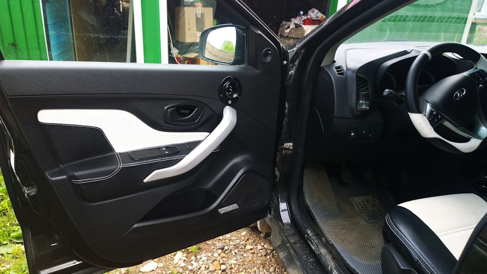

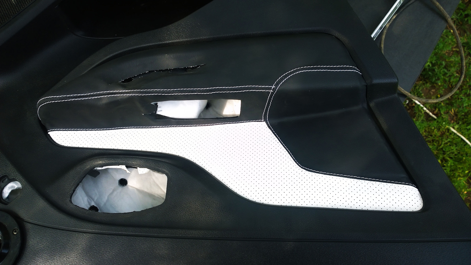

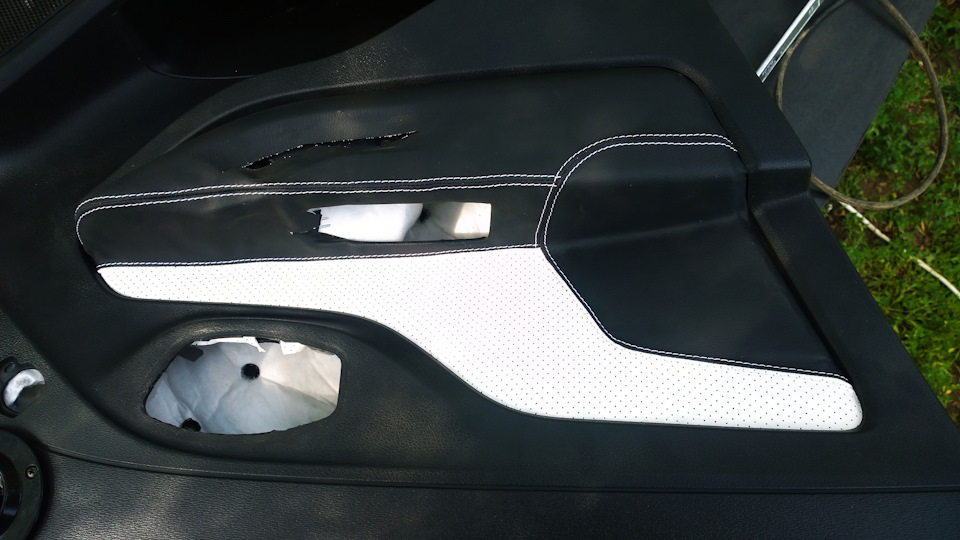

Саша, вопрос такой именно по картам. Вот та деталь лекала, которая из трех сшитых самая маленькая, и повторяет подлокотник Кросса / Эксклюзива — насколько точно повторяет по размеру эту маленькую деталь карты? К чему спросил — не буду наверное вставки целиком оклеивать, ибо с поролоном ничего не получается. Хочу вырезать именно эту маленькую деталь с запасом на оклейку изнутри, и все-таки попробовать поролон проложить. Чтобы мини-подлокотник получился. А двойная строчка чтобы снаружи по периметру была видна. Как думаешь, получится, или строчка уйдет в шов?

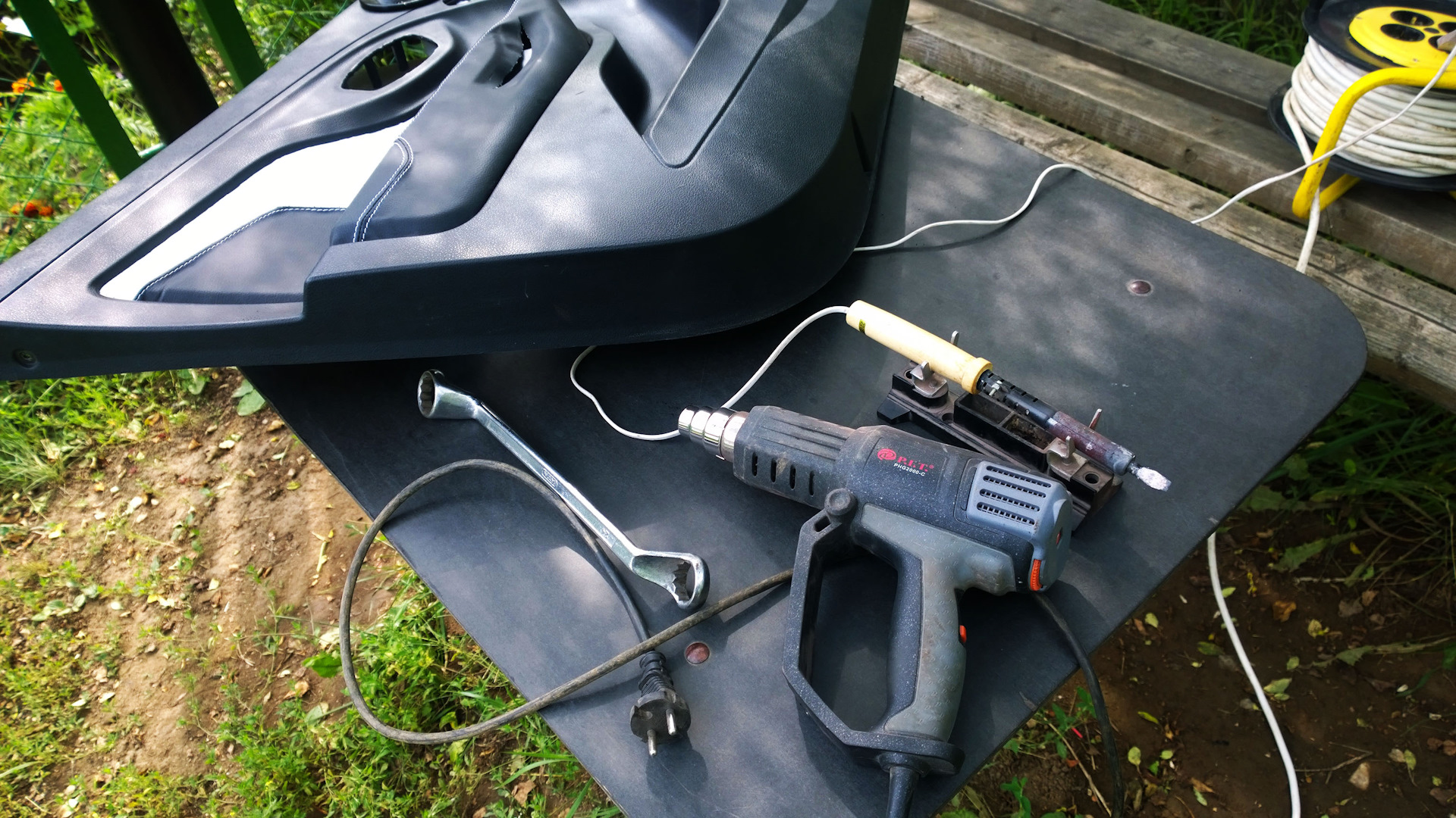

На саморезы можно но мало их получается, мне этот вариант что то не понравился. "Остатки пластиковых заклепок" не совсем уж и остатки, разбирал феном, они вытянулись, а потом при помощи паяльника оделись обратно в дырки
Эти детали в точности повторяют друг друга, один шов выходит за пределы, но если поролон проложить, то швы как раз выйдут как надо.

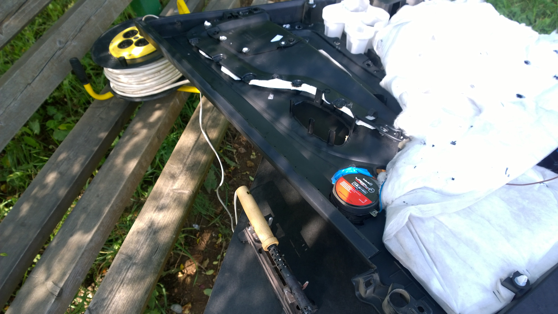

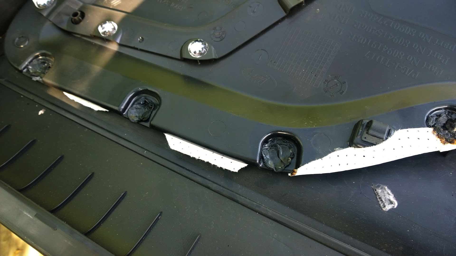

Александр, паяльником просто тыкал в остатки пластиковых заклепок? Мне понравилось, как Сергей на саморезы прикрутил))

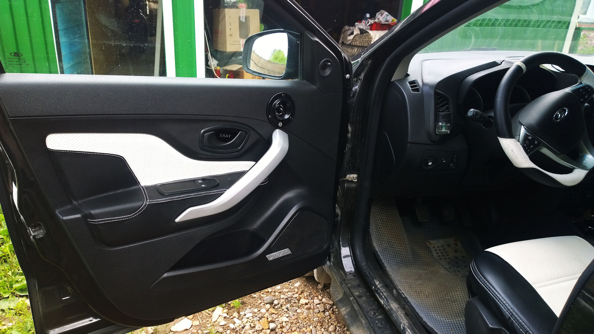

Отличная работа, реально красота неописуемая. Я конечно красоту уважаю и ценю, но у меня так никогда не получится. Чехлов на сиденьях у меня нет, а вставки из экокожи я заказал самые простецкие, утилитарные, полностью темно-серые, одноцветные. Задача была чисто практическая, сделать руке на полочке помягче, но так понимаю, с поролоном ничего не получилось?
Спасибо за все разъяснения!
Не получается поролон внедрить, морщины получаются, думаю аккуратно накладочку сделать из такой же кожи типа такой как в веста шоп, только так чтобы швы не перекрыть

Увы…у меня так не получилось …Карты с поролоном и объемные…до заклепок уже не достают…(((
Я ни чего против не имею, тоже не доставали, пришлось сильно давить что бы приклеить паяльником, аж пальцы заболели.
