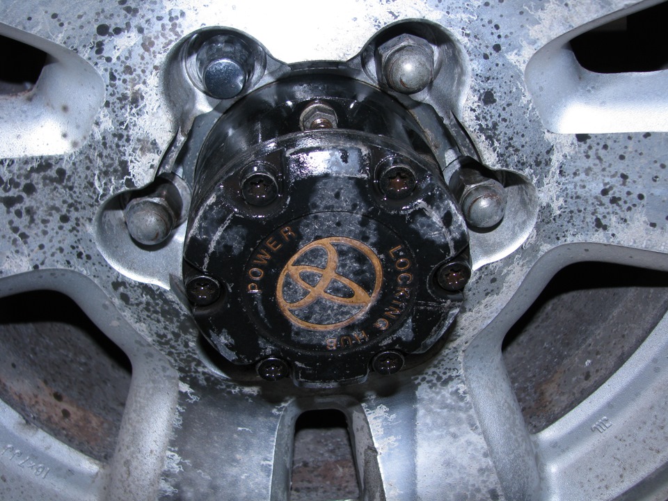

Первая проблема, с которой я столкнулся, когда купил TLC78 в 2009 году, это отсутствие переднего привода. Диагноз спецов оказался неутешительным: «Хабы мертвые, покупка новых электрических – по 13т.р. за штуку, замена на ручные – 11т.р. со всеми доработками. При этом электрические будут порезаны на проставки». Хорошо, что не повелся на это предложение.
Ручные хабы, полностью заменяющие электрические, не производятся. Существуют только ручные хабы, которые ставятся на электрическую ступицу через проставку. Она либо делается из электрохабов, либо точится на заказ. Жесткость конструкции с проставкой падает и болты обрываются в самый неподходящий момент. Оставшиеся от них обломыши не дадут безболезненно в полевых условиях восстановить передний привод.
Как вариант остается переделка электрохабов на ручное включение. Но известные конструкции как правило не герметичные. Единственным исключением является врезка в крышку электрохаба рукоятки управления от хороших ручных хабов.
Радикальным вариантом перехода на ручные хабы является установка оригинальных ступиц, специально для этого предназначенных. Бюджет такой переделки впечатляющий, так как попутно необходимо заменить достаточно много деталей.
В последнее время китайцы стали производить крышки, специально предназначенные для переделки электрохаба на ручное управление. Цена их сопоставима с ценой полного комплекта ручных хабов.
Но эти варианты не по мне. Я как лентяй и поклонник и удобств, по собственной воле вряд ли откажусь от возможности включить хабы, не выходя из за руля. Считаю, что проще в крайнем случае в грязи вручную лочить отказавшие электрохабы, чем сниматься с маршрута и возвращаться на лебедке и заднем приводе. Но за пять лет эксплуатации восстановленных электрохабов мне этого делать ни разу не приходилось.

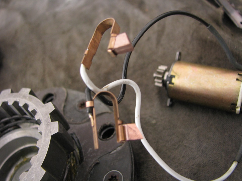

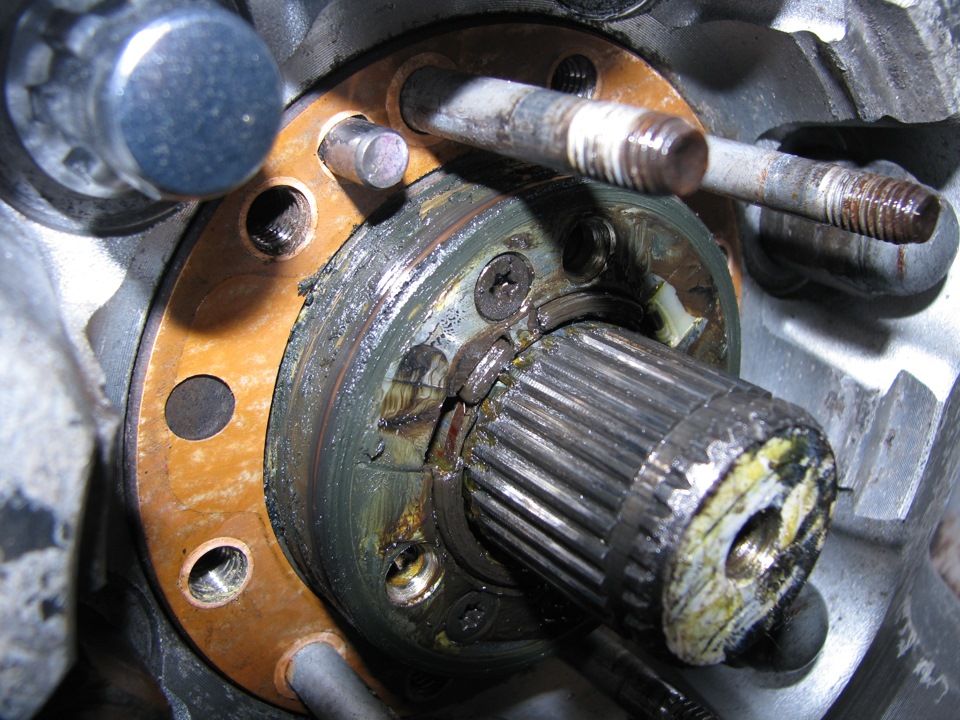

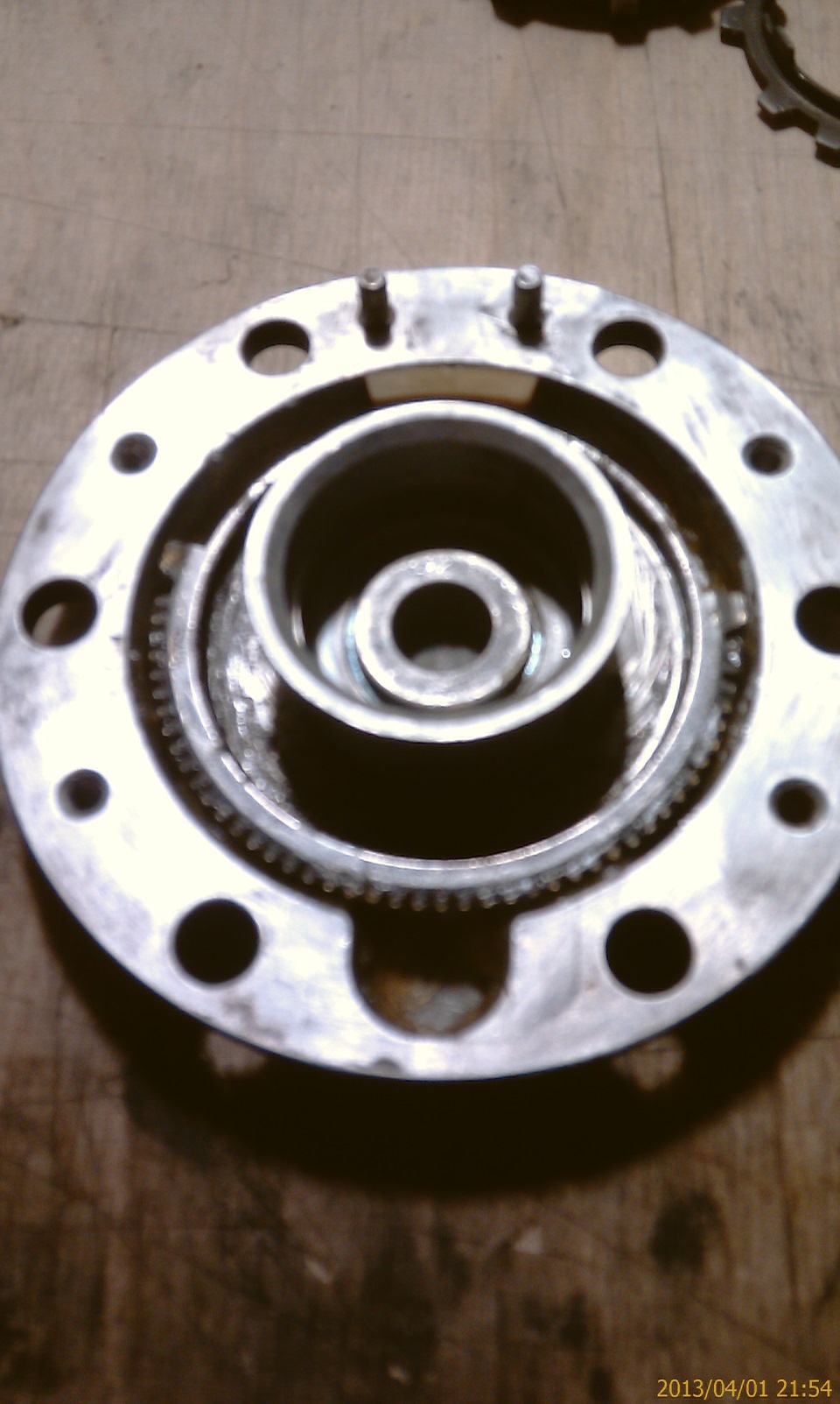

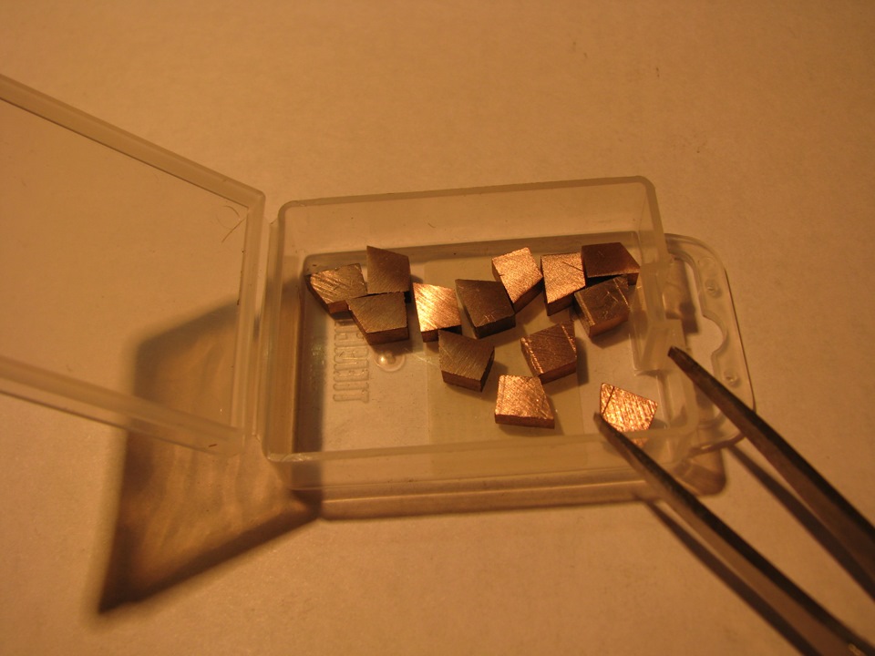

Самая распространенная неисправность электрохабов это стертые щетки. Именно из-за этого я месяц после покупки машины ездил на заднем приводе. Заготовки для них делаются из КАМАЗовской щетки. Из одной выходит два полных комплекта:

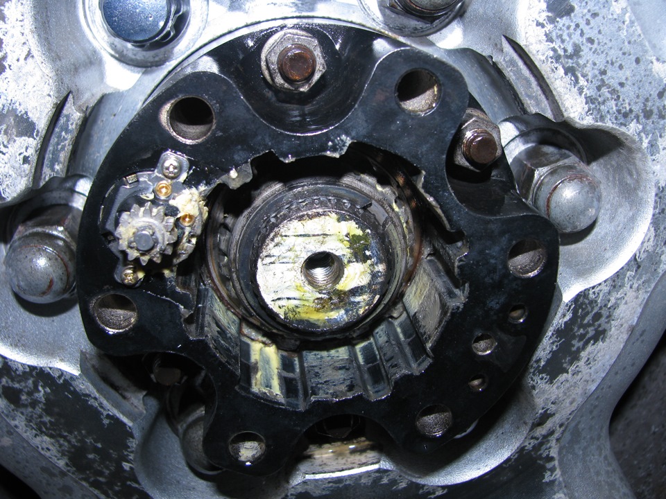

Хаб можно демонтировать не снимая колеса. Для снятия крышки хаба необходимо открутить шесть винтов под torx40, который обязательно должен быть в комплекте инструмента.
Потом нужно снять с конца полуоси стопорное разрезное кольцо, открутить четыре гайки со шпилек, снять из-под гаек шайбы и прутком из мягкого металла бить по концам шпилек точно вдоль их оси. Это единственный невандальный способ демонтажа конуов со шпилек. Все остальные приводят к порче шпилек, конусов, корпуса хабов. У меня всегда с собой латунный стержень, который в ряде случаев просто незаменим.
Конуса снимаются, после этого аккуратно снимается хаб:

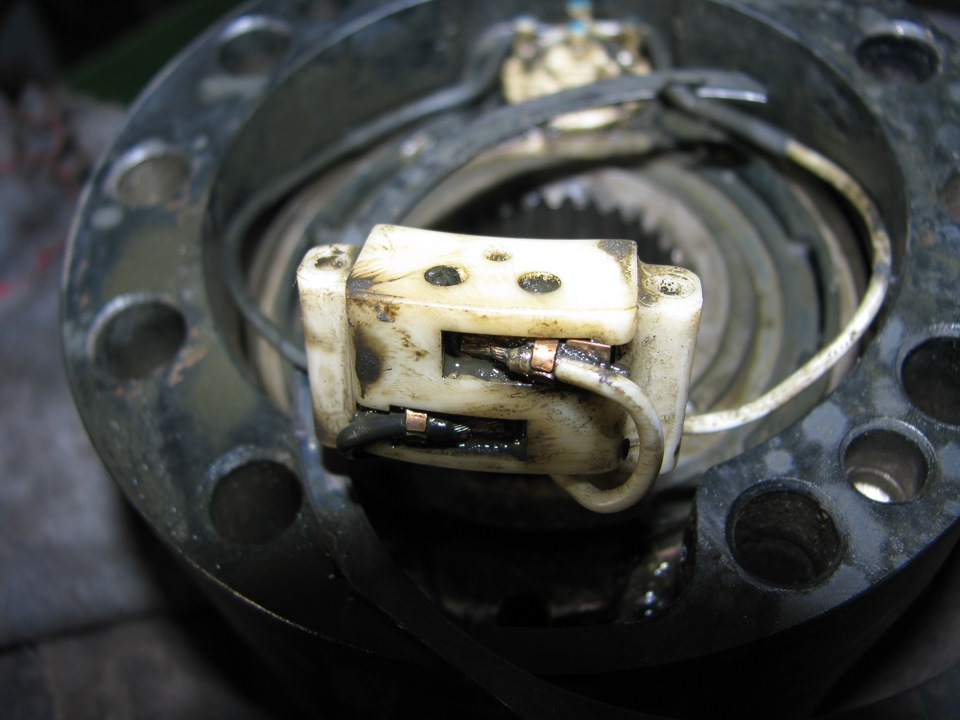

Откручиваются два винта, удерживающие щеткодержатель:

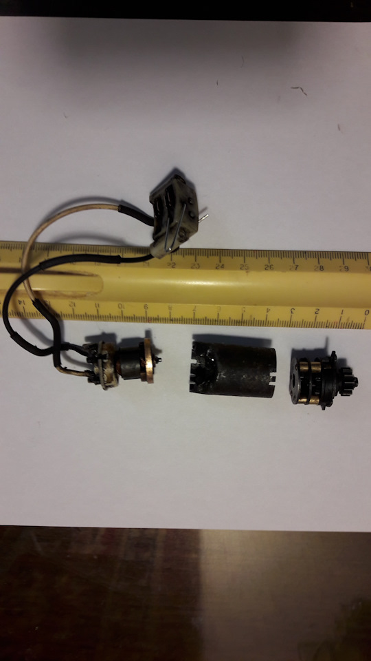

Откручиваются два винта, удерживающие моторчик привода хаба, внутри хаба извлекается стопорное кольцо, под которым скрывается проводка от щеток к моторчику:

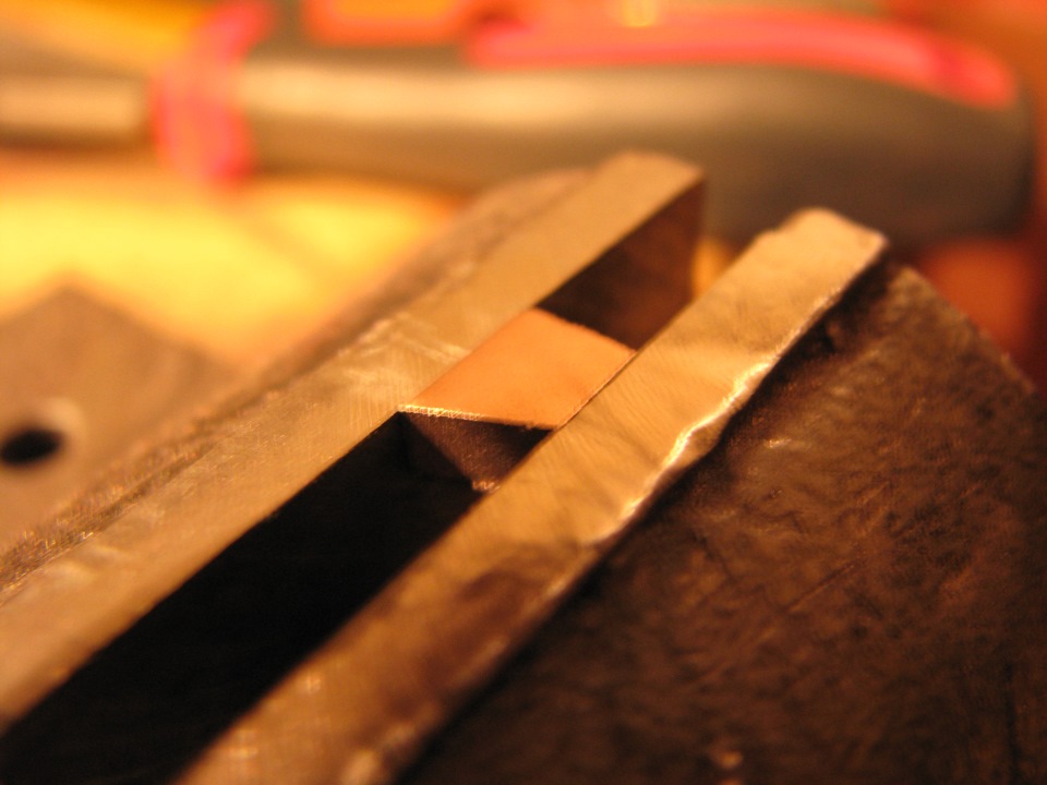

Как извлекаются пластины со щетками из щеткодержателя, описывать бесполезно. Нужно видео снимать. Но при предварительной промывке узла и аккуратном подходе это получается не сразу, но неотвратимо:)

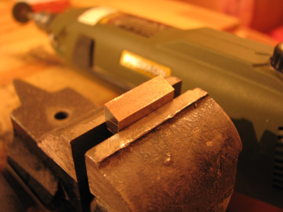

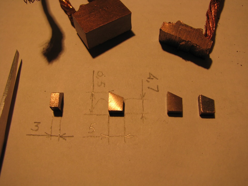

В пластины устанавливаются новые щетки, предварительно запиленные на «ласточкин хвост»:

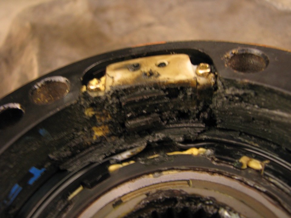

Хабы тщательно промываются и слегка, очень тонко, смазываются пластичной смазкой. Для этого либо специально приобретается смазка TOYOTA 08887-02007, либо подбирается другая. Я добыл у авиаремонтников смазку для коллекторов электродвигателей постоянного тока:
Моторчик проверяется подачей на щетки напряжения 12V. При смене полярности меняет направление вращения шестеренка на выходном валу. При промывке моторчик лучше не поливать бензином и прочими агрессивными жидкостями. Внутри электродвигателя приклеены постоянные магниты на совсем не стойком клее и при взаимодействии с ними отваливаются нафиг.

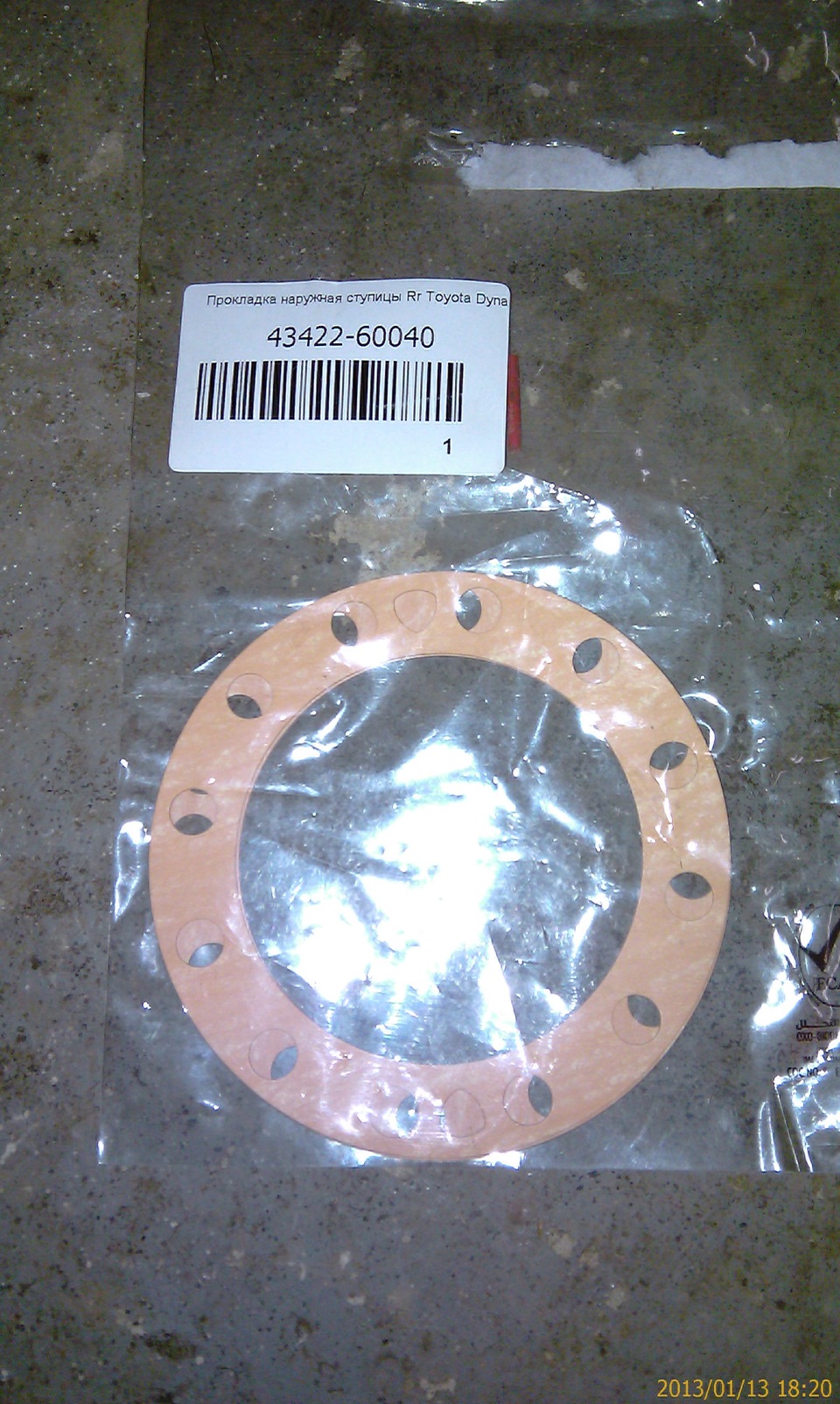

Прокладки, которые должны быть под рукой и заменяться при малейшем подозрении:
1. Прокладка под хаб 43422-60040:

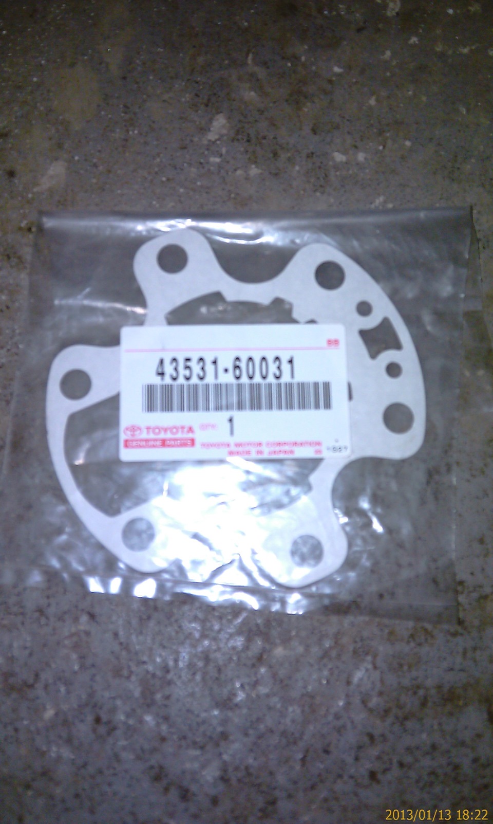

2. Прокладка под крышку 43531-60031:
Если вдруг контактные кольца под щетками окажутся изношенными, то нужно поменять стопор ступичной гайки 43532-60020, который по совместительству является этими самыми кольцами.

Я как раз брал КамАЗовские. Но производитель их не один. Надо купить всё, что попадётся, и выбрать из них подходящие. Как правило это те, которые более медные, пыль от которых менее чёрная. Хотя я делал из самых разных, в том числе хрупких.

у меня возник вопрос! на щетке получается вы просто паз проточили и вставили?
С двух сторон щетка запиливается на ласточкин хвост треугольным надфилем и задвигается на свое место. Фиксируется либо штатными усиками, если они не отвалились при разгибании, или как на фото, загибанием всей пластины. Пайка не нужна и бессмысленна.
