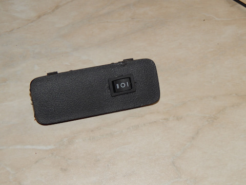

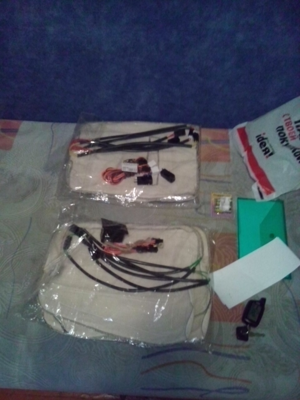

Захотелось! Сразу пришел на помощь опыт драйвовчан, который сообщил мне о том, что есть штатный обогрев и он дешевле в любом магазине. Найдя в интернете за 1900 штатный обогрев на приору я решил проехаться по магазинам, вообще искал без шумные болты, но к ним в придачу прикупил и два комплекта обогрева сидений: на приору и на калину (калиновский подходит для самар и 2110 тоже). Для приоры стоил 1000 рублей из-за блока с кнопками, на калину вышел в 600 русских долларов.
Начитавшись вдоволь кто как делает, я решил пришить к внутренностям сидений, но тесть меня отговорил мотивируя тем, что у меня толстенные чехлы. Устанавливаются в штатное место.

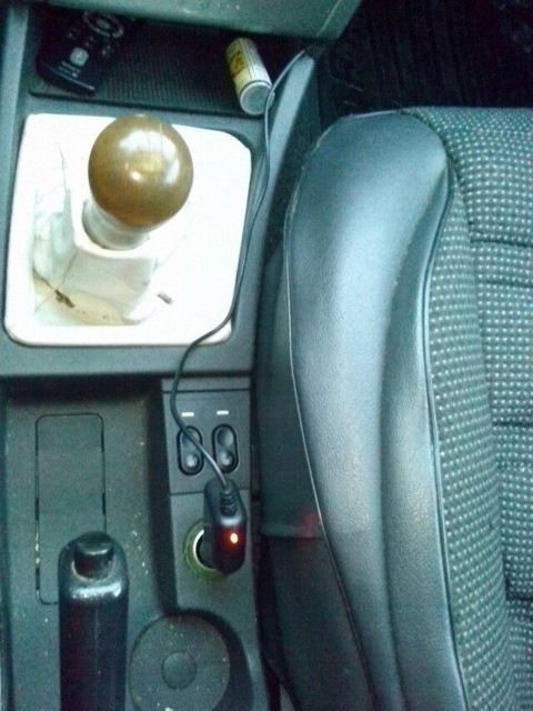

Во время процесса сломалась даже иголка, было очень холодно. Пришил под чехлы к заводским обшивкам сидений. Планировал подключить к дальнему свету, но в соседнем доме оказался знакомый электрик, он подключил оба обогрева к отдельному реле. В приоровском комплекте 2 провода, 1 в монтажный блок, второй для подсветки, но т.к. у меня по неизвестным причинам не работает подсветка прикуривателя, то я просто обмотал провод изолентой и бросил в плавание рядом с кулисой, так что у меня индикатор, когда включен обогрев горит, а вот подсветка кнопок отсутствует, что довольно не приятно по вечерам. =(
Фотографий самого процесса нету, но скажу так, в приоре нет такого варианта, чтобы завел машину с автозапуска, заодно и обогревы включились, они отключаются при выключении двигателя, а вот в калине нормально, там кнопка зажимается и отжимается, поэтому там всё тип-топ. Обогрев попу греет, даже через толстые чехлы, но только когда попа находиться на сидении (спину тоже), а если просто включить при пустом кресле — не греет.
