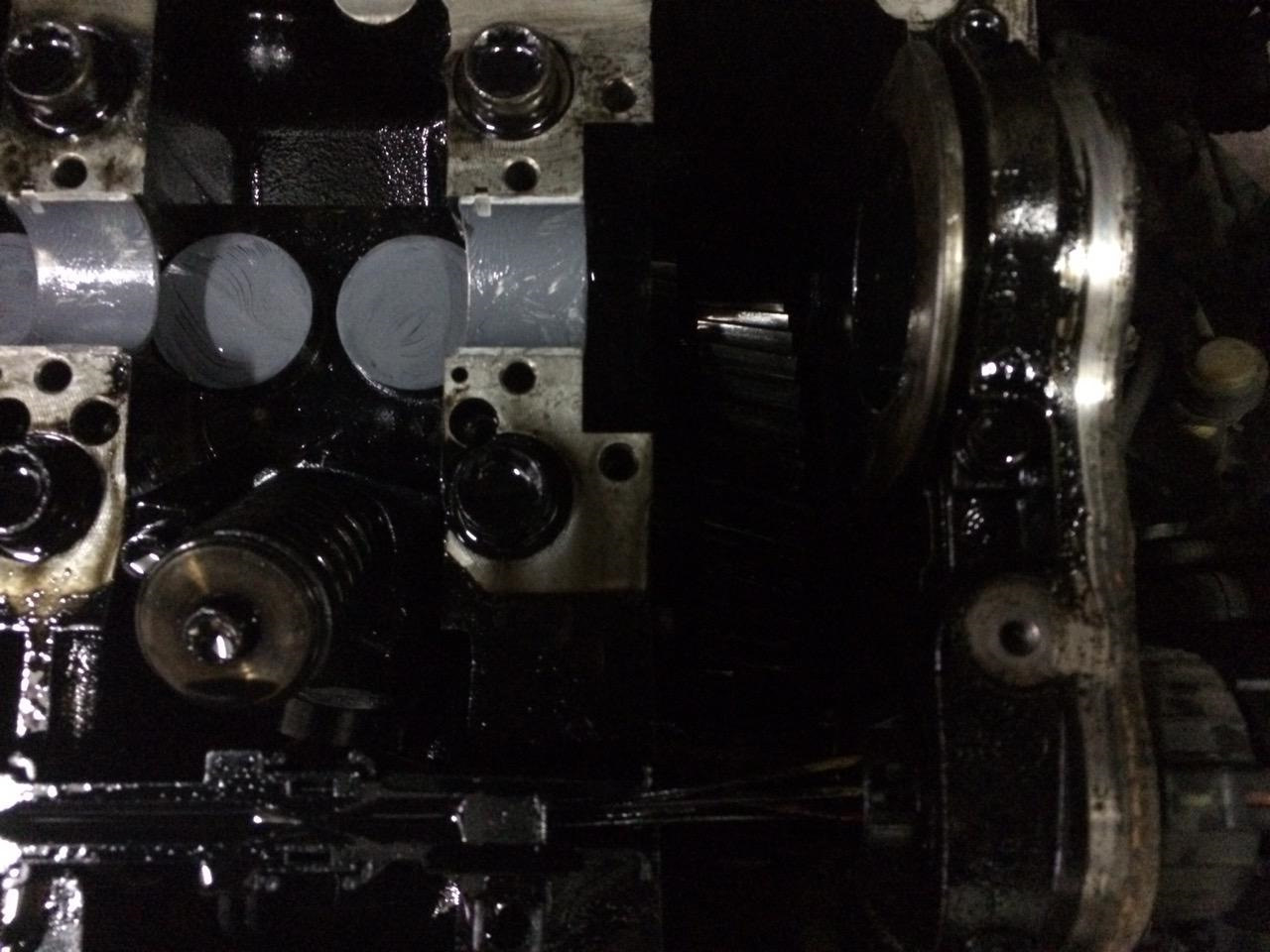

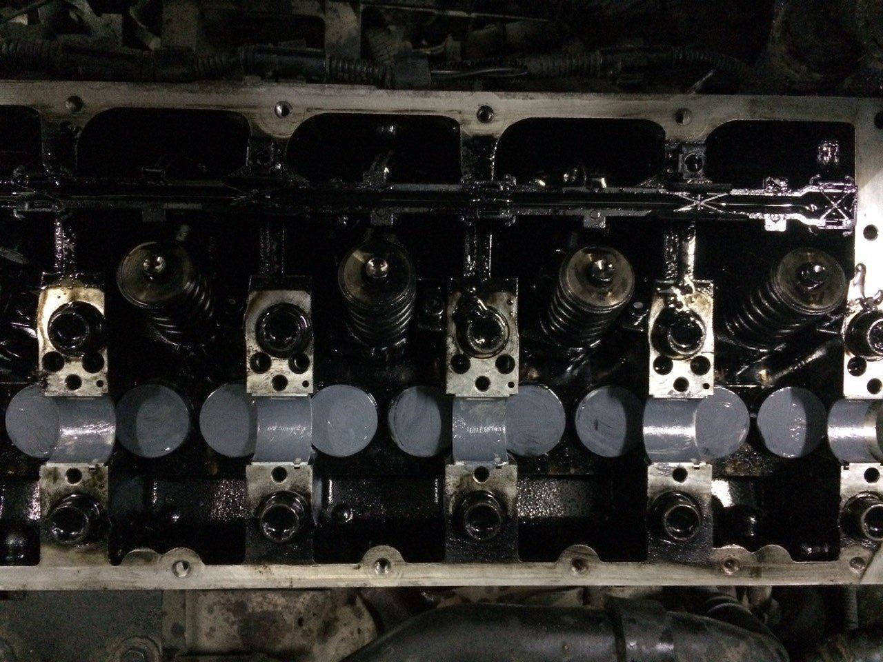

Привет всем. Подскажите с каким допуском лить масло если удален сажевый фильтр на VW T5 2,5 BNZ ? пробег за 500 000 км.
Сейчас заливаю 504-507 5w30. При замене распредвала увидел, что очень грязно в голове. Может есть смысл заливать 0w30, что бы промыть все? Только первый вопрос стоит в допуске без сажевого.

Гбц конечно засрана. Лей то что льешь, 0w30 и такой пробег не стоит экспериментировать, чаще меняй масло, отмоет.

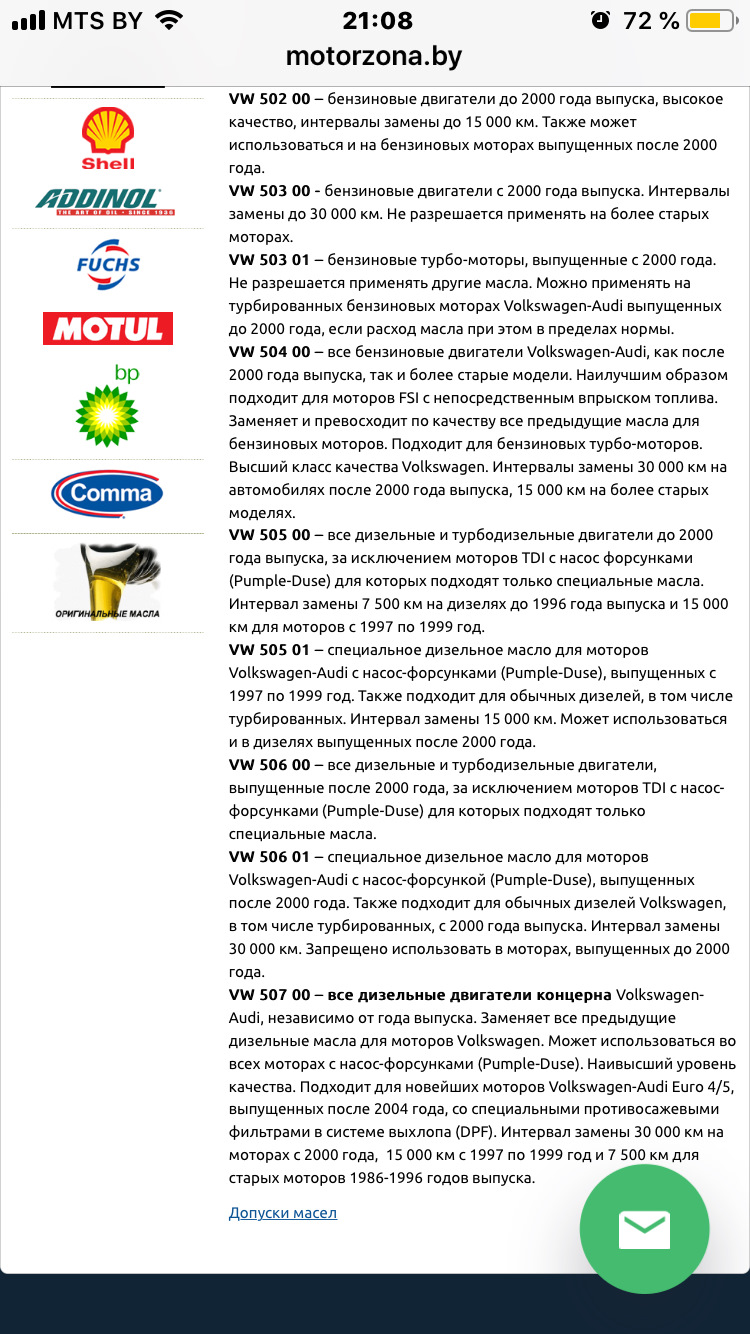

Ну, вот. И стоит выбор. 506,1 или 507 ?
В Европе я последнее время не встречал 506-01
У тебя насос-форсунки, поэтому 506-01 без вариантов.
Хотя сам ВАГ заявляет, что 504-507 перекрывает 506-01.
Склоняюсь к 506,1. Но мнений много. Хотелось бы услышать мнение кто заливает 506-01
