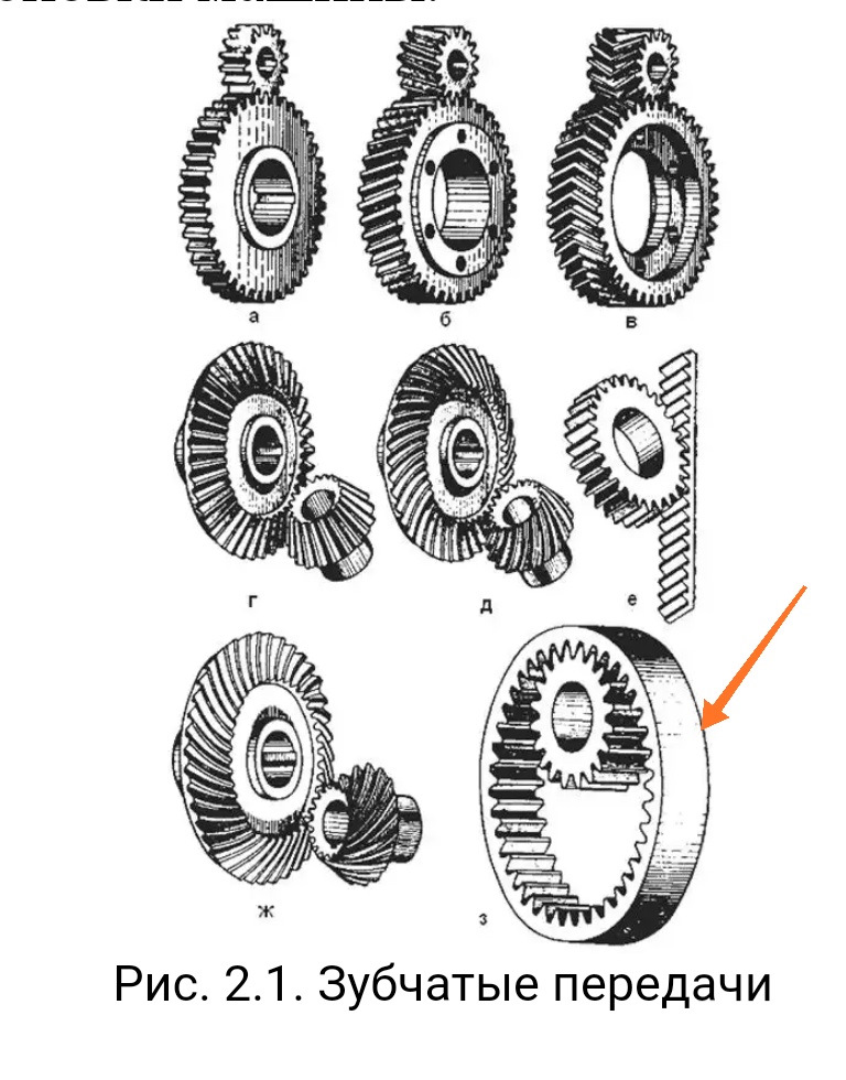

Самое интересное во всем этом было после установки рулевой рейки на место. При подключении кардана рулевой колонки к рейке — руль был свернут примерно на 90 градусов относительно нулевого положения.
Сломал всю голову, но так и не понял почему это произошло. Собрал выехал, отказал ESP (из-за неверного положения руля).
Думал после регулеровки схождения переставлю руль на шлицах и все пройдет. Ездил так две недели и искал ответ в интернете, но нашел только множество подобных проблем на С4 (после ремонта или замены рейки, руль стоит неправильно), а так же узнал что руль провернуть на шлицах нельзя.
В итоге было принято решение снять рулевую колонку и перекинуть на шлицах кардан.
Разобрал, передвинул на шлицах две части кардана так, чтобы руль стоял прямо. Начал собирать обратно.
Ставлю руль на место и у меня опять ШОК! РУЛЬ ОПЯТЬ ВСТАЛ В ПОЛОЖЕНИЕ ОТКЛОНЕНЫЙ НА 90 ГРАДУСОВ!
Но всё же этому есть объяснение))) В самом руле имеется зубчатая передача)) Поворот руля на один оборот не соответствует повороту вала на тот же угол)))
Покрутил руль несколько оборотов и о чудо — руль стоит прямо! Дальше опять снял рулевую колонку, поставил на место (в начальное состояние) рулевое вал и все собрал обратно. Теперь ESP работает и руль стоит прямо.
Отсюда вывод, если в процессе ремонта рейки покрутить рулём ( у меня этим занимался сын), то большая вероятность, при соединении руля и рейки — руль сместиться. Но это не беда, делаем оборот, другой и ловим правильное положение руля!

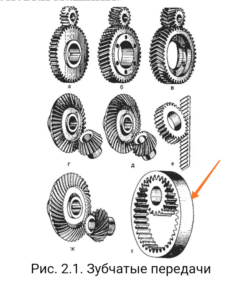

Планетарный механизм? Ты понял что написал?
Ок, не планетарный механизм, просто зубчатая передача, в нашем случае такая, как нарисована под буквой "З". Суть решения проблемы от этого не меняется. Ты сам то знал про это?

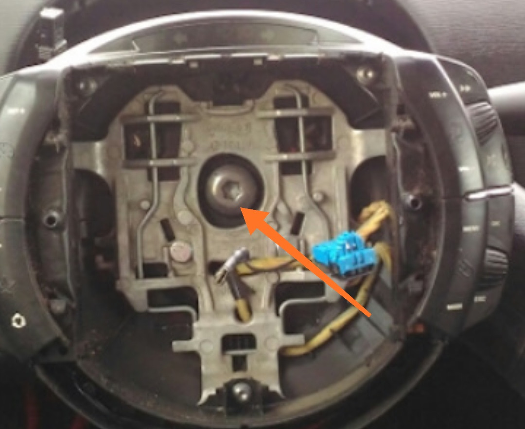

Где в руле зубчатая передача? Она стоит в рейке! И там червячная передача!
Прямо под этим болтом на ступице руля.
Если есть свободное время и спортивный интерес, можешь проверить у себя)))
Помоему это бред, мы наверно чтото друг в друге не поняли
Верить мне или нет дело лично каждого, я ни кому не навязываю своего мнения и втемболее не обманываю.
Написал здесь о проблеме с рулём, т.к. поиски в интерне не увенчались результатом. Проблему решил, разобрав всю рулевую, но если бы знал о зубчатой передаче, то достаточно было только открутить кардан отрулевой рейки, прокрутить руль несколько оборотов и закрутить кардан наместо (предварительно опустив подрамник, иначе кардан со шлицов рейки не снимется)
Я руль не разбирал, но снимал рейку и точно знаю на какой угол повернуть руль на тот угол поворачивается и вал, зачем там передача мне не понятно, и насколько я знаю кроме шлейфа и блока стрекоз там ничего нет
А она там есть))) Жаль не сфоткал, подумал об этом только после установки наместо. Видно с обратной стороны руля.
Гибкого шлейфа как на С5 там нет.
