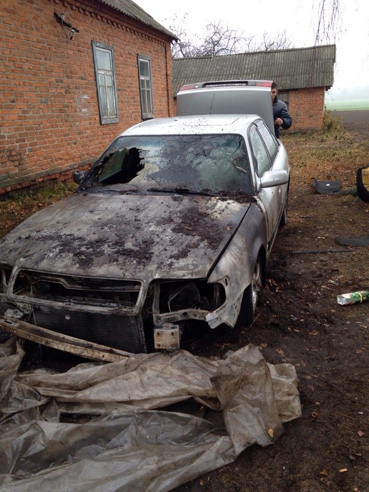

И так, все чужие да чужие тачилы ремонтируем, пора о лягушенке вспомнить. Предупреждаю сразу, текста много и планы интересные, некоторые еще находятся в стадии сперматозоида. Ну что, поехали!
Помните? Бум . Конечно жалко было, трудов вложено было даже финансово непростительно для такой машины, люди в Sки меньше вкладывают, но я ж больной и хотел чтобы машина выделялась из общего потока. Мне кажется получилось, а как Вы считаете?
На этом история должна была закончиться, но появился человек который много мата говорил и сказал хватит ныть, сделаем и я встрепенулся- это он tema-32 .
Сейчас авто у него и все срезано лишнее, остались запчасти. Здесь привозит мне подрамник со стабилизатором и дверь с бачком гура Ivanych272 и как бонус новый бочок антифриза от себя, спасибо ему и я думаю его отблагодарил этим Переделкой .
Конечно трахнул машину не вовремя, доллар в небеса, я в поте, цены на запчасти в небеса. Мужики говорите не плачут? Ну конечно! Собрались, высморкались и начинаем искать запчасти. Разборки сразу боком, форумы известные молчат. И тут думаю дай в Вконтакте поищу. Ребят, там 80% разводилы, ищут лохов. Покупайте запчасти у известных продавцов с рекомендациями. Короче в итоге тихо все как в танке и на тебе, ДОНОР!)))
Машина 2.3 сотыга, жалко передний привод, но найдем и полного под внедрение кватро)))) Да, я такой, мира иного, но меня мои проблемы завели. По данному экзепляру, мотор живой и уйдет в продажу как разберем и проверим его, свап МКПП пока в сарай. Крыло и стакан левый ко мне, даже грунт живой. Диски на 16 красятся и на продажу без резины и так далее. Документы с номерами пока тоже придержим, а там будет видно))) Кстати рассказать почему сгорела? Вот кто на ИНВЕНТ перешел поставьте шланги топливные от инжектора, а то…
Далее, пока в поисках бампера А6 С4, хотите помочь в приобретении? буду рад, но по России из-за $.
Узнаю от tema-32 , что скоро прибудет в сервис ауди 90 с мотором 7А под замену мотора, думаю голова моя будет и здесь еще веселее будет. В планах голова 20V+блок инвент ЕМС, почему не январь? почему не мегаскрифт? Да все просто, почему Sчники не ставят их, а инвент готовы. А эти люди более подбиты информативно)))

1. Что за топливная система на машине стояла ? Очень интересно, родной топливопровод на форсунку подвёл или самодельный.
2. Что за 20V? Знаю существуют спортивные распредвалы на AAR, но чтобы голова по 4 клапана на цилиндр для AAR первый раз читаю. С Эски хочешь натянуть?
на ауди 90 ставился движок 7А на електро впрыске, вот это с него
То есть двигатели 7A и AAR идентичные кроме количества клапанов на цилиндр?
zroger
Стоял инвент. Станет башка от мотора 7А
Ясно, шланг обычный воткнули поэтому беда произошла. Что от инвента целое осталось, что продать можно?
Инвент продан моментом)))) блок

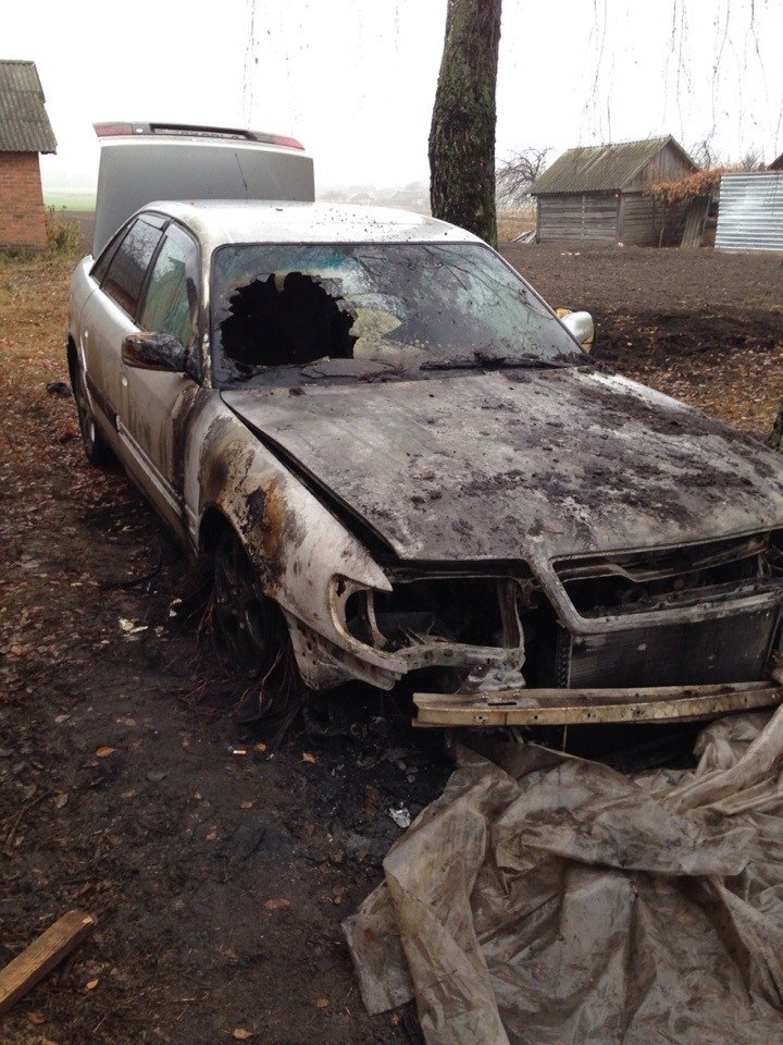

а что ты собираешься брать с этого горелыша?
Левое крыло и стакан. Пока все. Но часть агрегатов спрячем Под подушку, возможно пригодятся
левое крыло — переднее?
Левое для себя, стоят они непростительно высоко в оригинале
ПЕРЕДНЕЕ ЛЕВОЕ?
DrManager
Слушай, есть вариант за 4, могу сьездить узнать если норм. А так 5 в Брянске на другой разборке, я просто все уже вылазил
Ты не понял. Мне не нужно крыло. Просто я хочу тебя предостеречь — если уж собираешься вваливать опять бабло в тачку, не ставь это горелое говно — оно сгниет за год. Как бы ты его не обработал.
А! Понял, оно не прогорело, совсем. Внешне страшно, но машина смех и грех загорелась возле колонки уличной.)))
Ты прикалываешься? Оно явно не 5 секунд в огне находилось. Положи свое битое крыло и это на улице на неделю — офигеешь. Не делай глупостей.
Эта машина два месяца на дождю. Все ок, оно в грунте))) Прикинь, грунт не сгорел и подкрылок . мало того, били молотком по нему, вмятины не даёт, был же со специалистом
Ну смотри… я бы не стал…
Да думал про твои предостирижения, все впринципе понимаю и там оно в огне реально, неожиданно, но факт, даже мотор живой
Обрабатывается восстановителем цинка и бутербродом кислотник акрил эпксидник акрил база лак и ни куда оно не денется)) только зачистить надо хорошенько до голого металла
