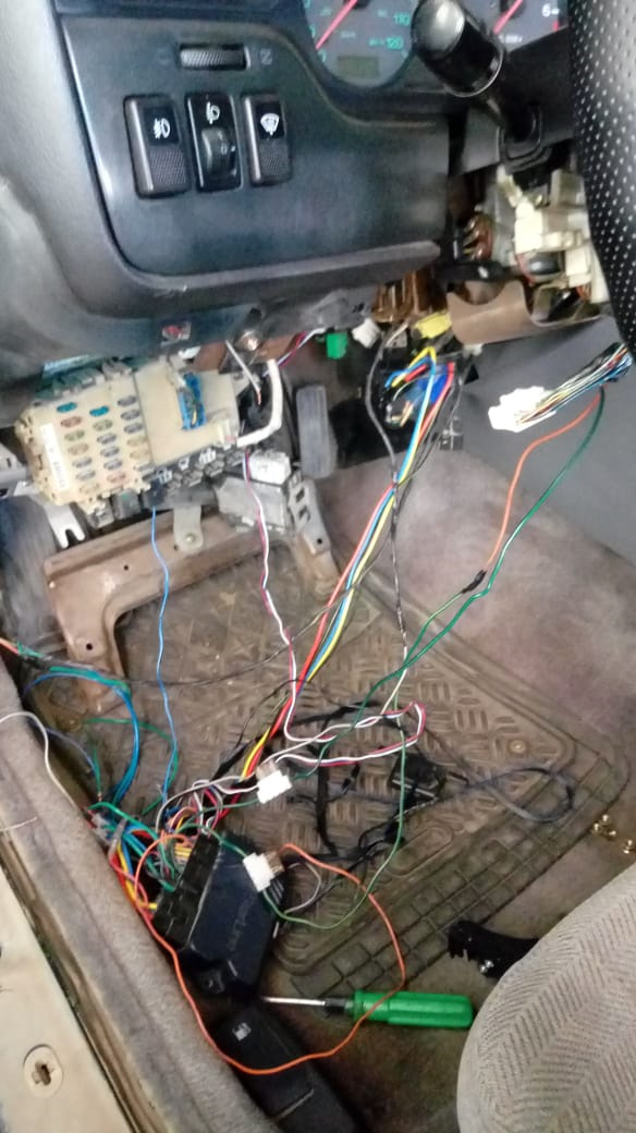

Далее на очереди была сигналка (если уж так варварски обошлись с бензостанцией то я понял что меня ждет под рулем и под капотом в плане проводки). Скинул пластик под рулем, посмотрел, пошел покурил, опять посмотрел, опять пошел покурил, махнул рукой и начал все выкорчевывать и подключать по нормальному.
Какбе сигналка подключена правильно но вот методы подключения в виде скрутки и километров изоленты меня напрягало.
Все переподключил и закрепил как надо, фуууф готово.

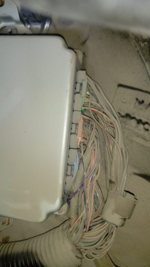

Как уже говорил ранее горит чек на датчик температуры топлива, когда делал бензостанцию датчика этого я не нашел и провода этого датчика были тупо откусаны и заизолированы что навело на мысль о том что станцию уже меняли и поставили от японца (на них такого датчика нет), но у меня то американец! И по словам пред хозяина движку меняли на контракт, менять то меняли но поставили не 2.5 как шел на американце а 2.0 и походу от японца.
Сопоставив то что машина америкот по заводу 2.5 а стоит 2.0 японец + горит чек на датчик температуры топлива приходим к выводу что мозги стоят 2.5 родные американские! Еслиб стояли ждм мозги то чек бы не матерился на этот датчик так как этот пин в мозгах ждм пустой.
Как оно работает пока еще не ясно, в скором времени буду искать двушечные мозги.
Понять бы еще какие мозги надо искать, бирка на кожухе грм стерлась и не видно что за двиг + коробас тоже меняный… Будем думать…

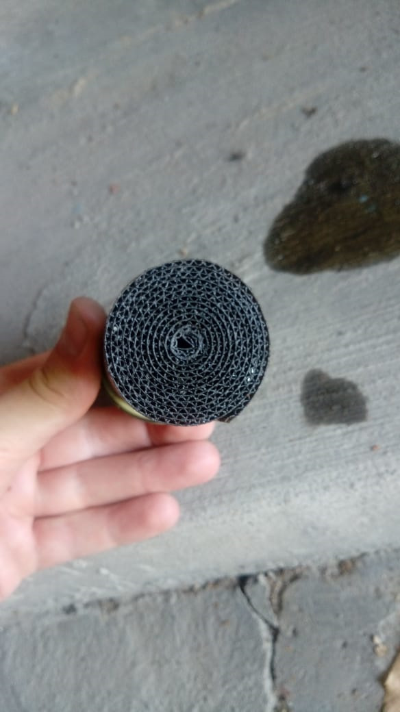

Да кстати пред хозяин поставил фильтр под капот как у форей но почему то или зачем то не убрал фильтр картридж который на бензостанции *рукалицо*, не удивительно что машина после покупки тупила и плохо откликалась на педаль в пол.
