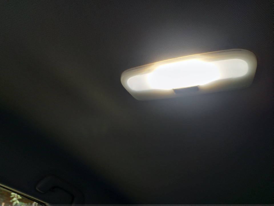

Сражу же после покупки авто, хотел заменить подсветку в салоне на led. После прошлого авто нравиться режим — открыты двери и горит подсветка, а тут еще и с паузой затухания ммммм…
Долго не мог подобрать нормальные лампочки. То синюшный свет, то остаточное свечение, то слабый свет.
Дорогие Osram или Philips не рассматривал по причине их стоимости…
И вот недавно листая Ali наткнулся на комплект подсветки для для peugeot 206 307 308 3008 408 508 Citroen C5
При установке, боковые подошли идеально!

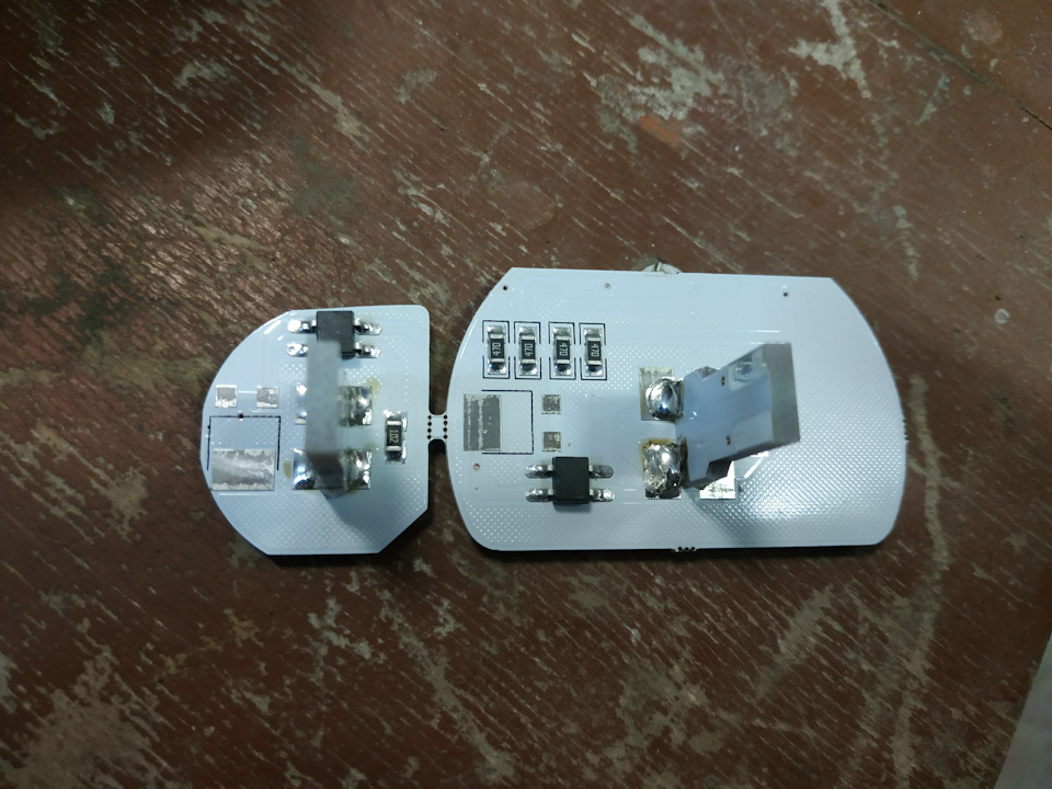

А вот центральные лампы пришлось немного спилить спереди и сзади где то по 1-2 мм. до самих диодов вплотную.
Светят отлично! Свет белый, остаточного свечения нет, и даже плавное затухание осталось. Я рад )))

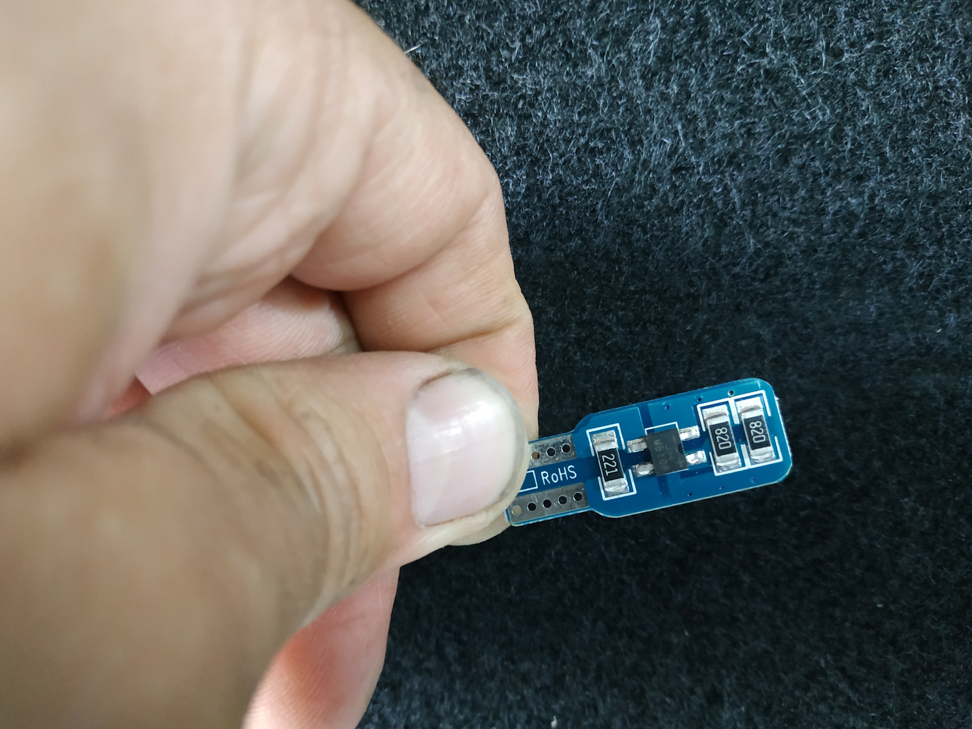

В багажник в заводской плафон поставил вот эту…

Привіт. В коментах на алі написано що лампа занадто довга та на меган3 плафон не закривається. Теж її підточував?
