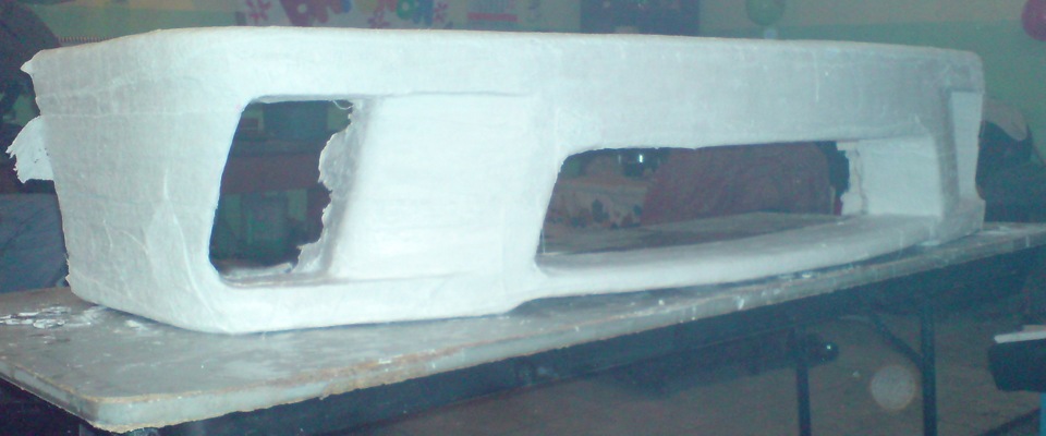

Как начать эту тему)))) Даже не приходит в голову! Смысл начала изменения внешности автомобиля на более агрессивный был заложен в моей голове сразу после приобретения автомобиля, и настало время для воплощения моих идей.
Для матрицы переднего бампера был взят пенопласт для создания 3D версии, после выведения общей формы начался полет фантазии для создания окончательной готовой для создания заливочной формы, после того как 3D версия была готова я облепил её обычным гипсовым бинтом. После того как гипс застыл (пенопласт был удален) на внутреннюю часть была нанесена эпоксидная смола и уложена стеклоткань в 5 слоев в промежуточном времени в течении нескольких дней. После того как эпоксидная смола высохла гипс был удален в грубой форме так как аккуратно отделить не получилось. Встал вопрос, как крепить бампер? Так как он получался очень низкий, и бывают такие в жизни обстоятельства (и они случались) что лучше его снять быстро чем сломать, решение пришло быстро в виде замков капота фирмы sparco, теперь отщелкиваешь два замка и размыкаешь два разъёма проводов противотуманных фар и вуаля.

Чесно говоря бампер был дороботан на 35-40% весной 2012года, но к великому моему недопанеманию я немогу найти нормальных фото (либо ночью, либо обрезан нафиг на 2/3), он стал значительно ниже примерно на (5см) и получил дополнительный обвес в виде круглых галогенок с глазками и карбоновых элиронов которые выглядят примерно вот так ( I__ __I ) по низу бампера и выглядеть он стал совсем по другому.
