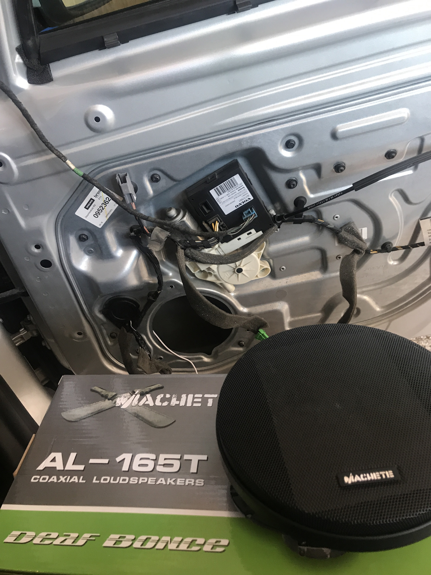

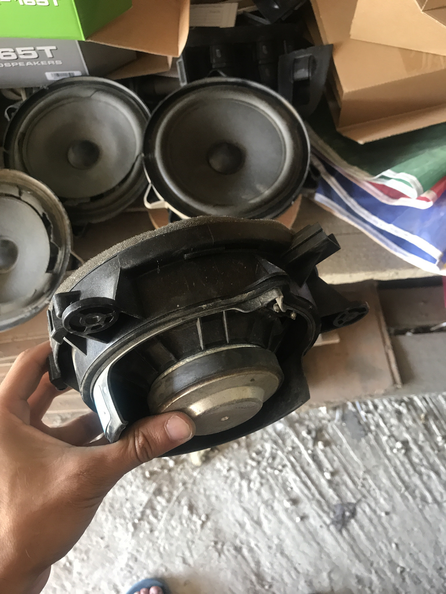

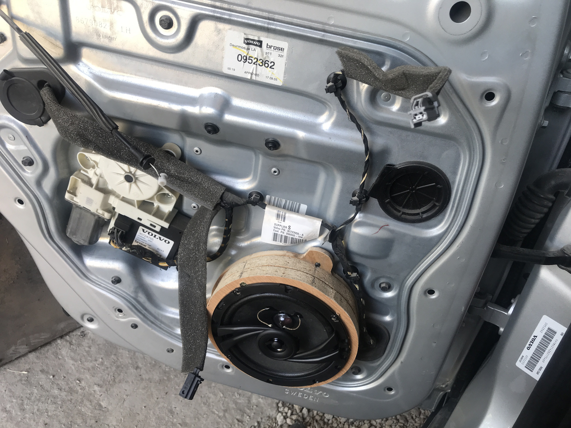

Штатная установленная акустика High Performance Sound постепенно начала отживать своё. Как-никак больше 15 лет машине. Сначала отказал один динамик, затем второй и третий. Так и остался я с одним работающим водительским динамиком и четырьмя твиттерами.
Разумеется, встал вопрос о замене, т.к. покупать старые оригинальные динамики с разборки я не захотел, то предварительно сняв обшивку и высверлив динамик из заклепок решил поехать в местные магазины по аудиотехнике для автомобилей и не только и посмотреть там, а заодно и послушать, что же мне там будет предложено. Бюджет обозначил в 5 т.р.
Такой путь привел меня в компанию Sound Drive, где цены были ниже, чем у конкурентов и где закупаются все мои знакомые. Ребята посоветовали модель Deaf Bonce Machete AL-165T, которые обошлись мне в 2300 р. за пару. Да, можно было взять модель без твиттеров, но один из штатных уже периодически выдавал страшные звуки, поэтому скорее всего они тоже доживают свои последние дни.

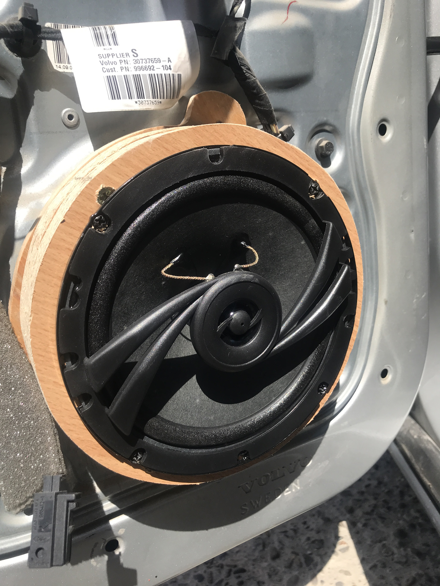

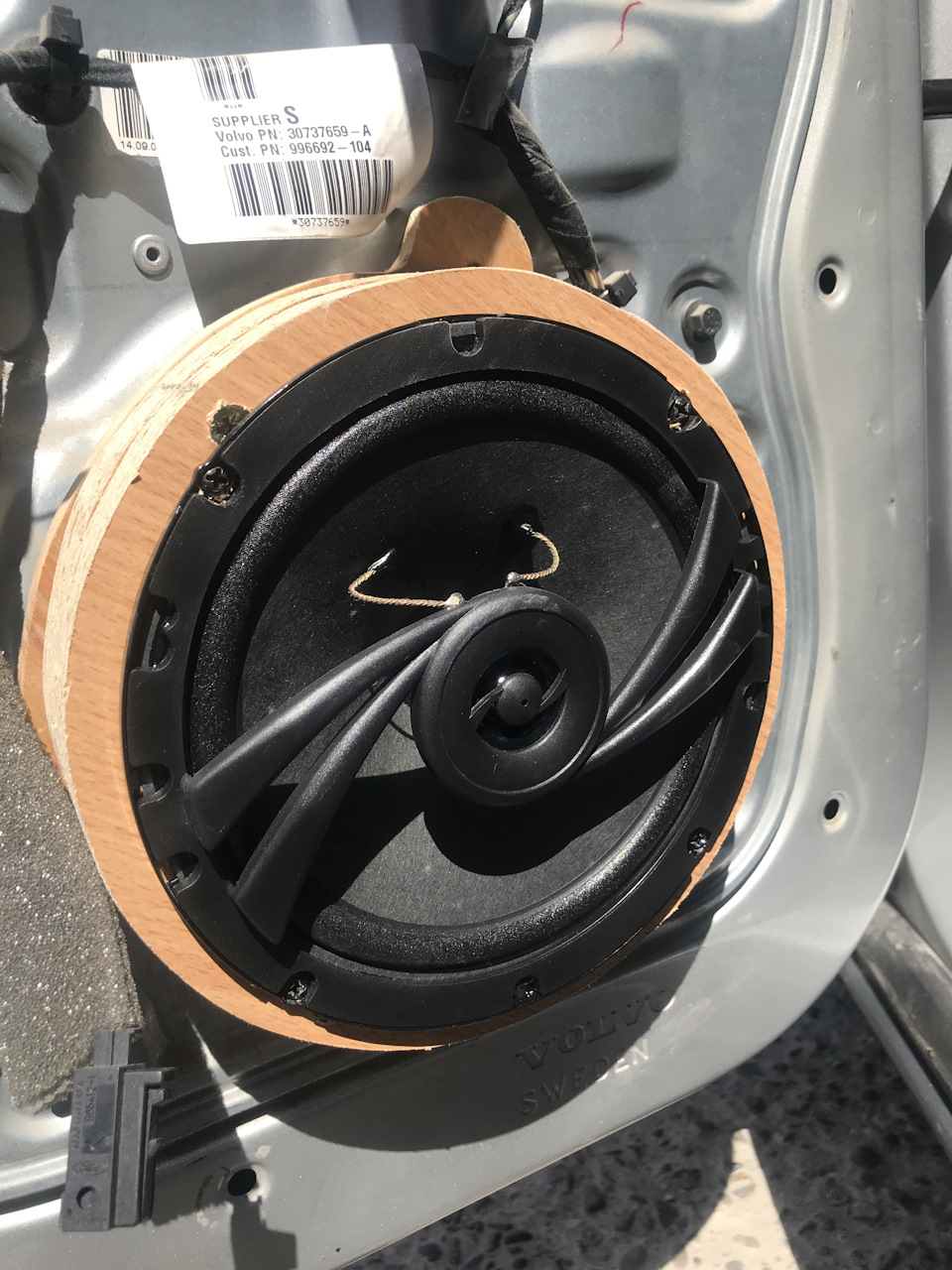

Измерив толщину заводских динамиков и новых, я понял, что без двух-трёх проставочных колец не обойтись, но решил делать их сам, т.к. 8 колец в магазине обойдутся в круглую сумму.
Поскольку штатные динамики уже сидят в пластиковом коробе с ушками для крепления к двери, а на новых динамиках ничего подобного нет, то пришлось также выпиливать тонкое кольцо с такими же ушками.
По итогу всё получилось куда быстрее и проще, чем я ожидал, впервые увидев эти громоздкие короба штатных динамиков и способ их крепления. А звук меня удовлетворяет более чем, поскольку от штатного усилителя на большее рассчитывать нельзя. В дальнейшем планирую установку нормального усилителя и сабвуфера

Привет, какая толщина общая получилась самодельных твоих колец?
Привет. Я уже снял их. Ну примерно как у штатных hp динамиков
Это примерно 4 см?
ну примерно. Но вообще там и одного кольца достаточно. Сильно толстые будут упираться в сетку карты и сама карта не сядет нормально на клипсы
