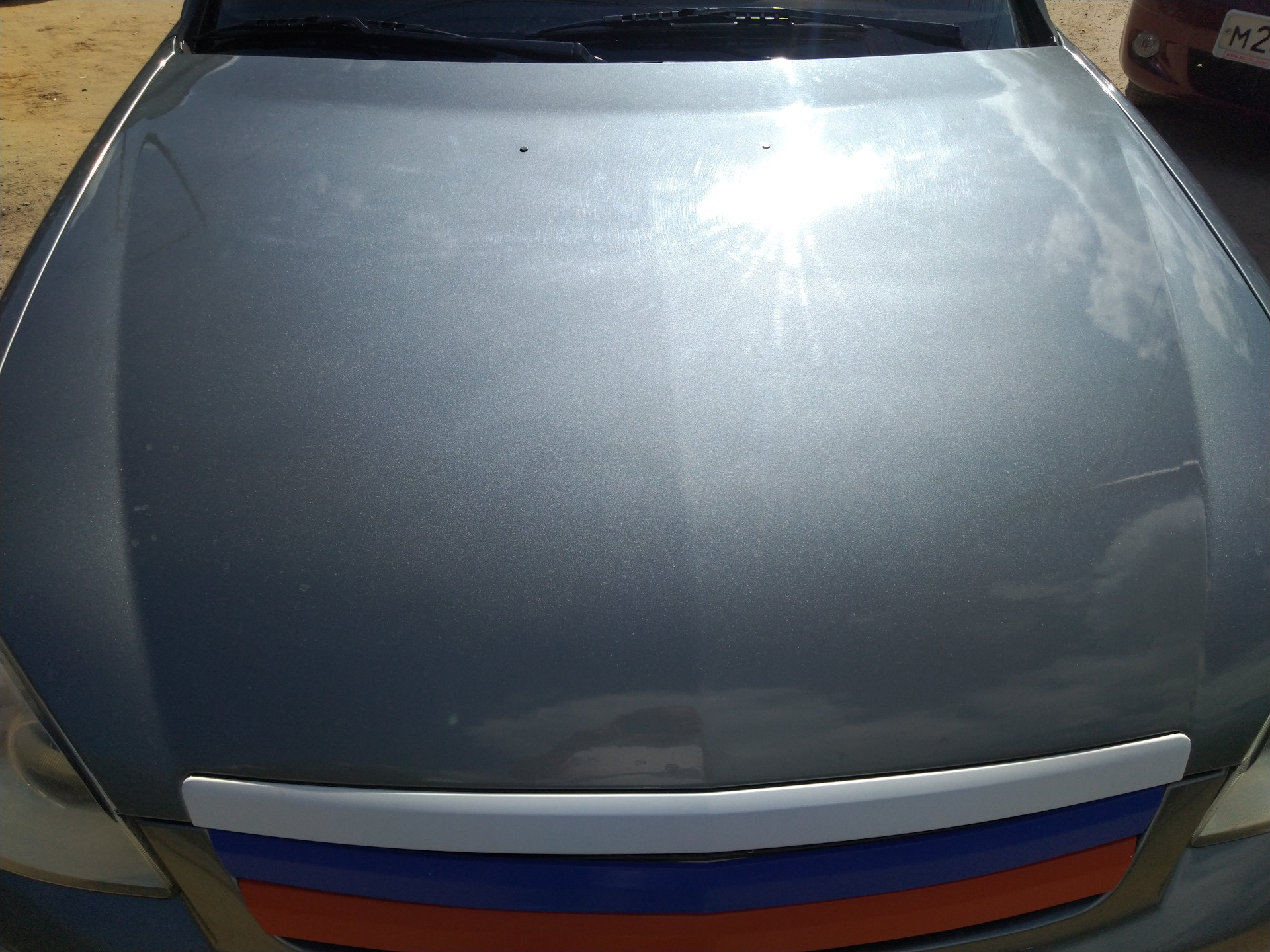

Почитав D2 кто как боролся с Ручейками омывайки по капоту, после очередного пользования омывателем лобового стекла. После чтения многих постов и естественно отзывов, решил приобрести клапана на форсунки омывайки, выбор большой на вкус и цвет и кошек.
Я остановился на клапанах от Hyundai там и цена лайтовая та и вроде показали себя не плохо.
Ну и небольшой отчёт и результат.

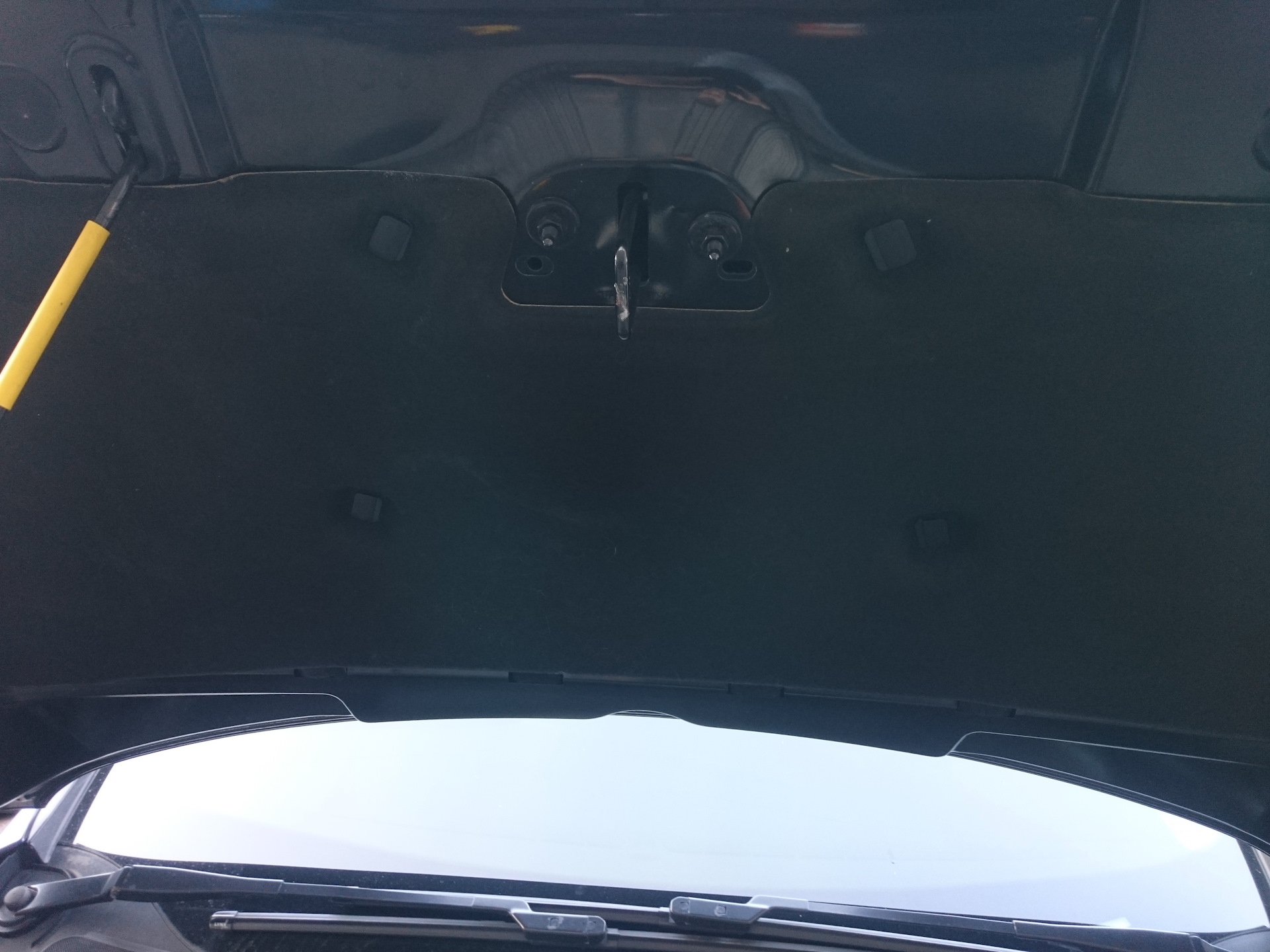

Открываем капот, Скидываем шумку ( у кого она есть) там клипсы и все элементарно.
Режим шланг омывайки ( я Вырезал сегмент, чтобы излома небыло)
Вставляем максимально близко к форсунке, направление там указано стрелкой
Оба клапана на месте, указал кружочками. Ставим пыльник обратно.
Время ⌚ заняло 10 м
Омывайки налил от души, результат видно
К пассажирской претензий небыло, а вот с водительской стороны после обильного пользования текла будь здоров.
Ещё фото
Вообщем потрачено 140р и 10м времени.
Я результатом доволен, всем удачи.

Только что заказал себе такие же))
Вот и правильно, цена копейки и капот без подтёков)
Я перенес форсунки с капота на жабо — никаких потеков ВООБЩЕ, хоть всю омывайку вылей.
Обратные клапана не регулируют потёки. Они держат жидкость в шланге, чтобы после нажатия на рычаг стекло омывалось сразу и щетки не терли посуху.
А у тебя вон как минимум мокрые треугольники, которые потекут дальше и на пыли будут смотреться мерзко.
Без этих клапанов, действительно было мерзко, а сейчас всё устраивает.

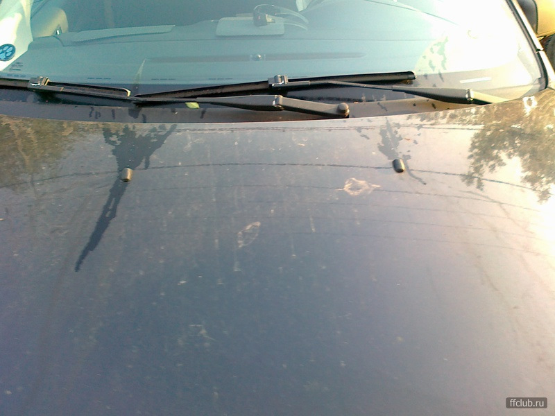

Усё работает, сегодня сам лично проверил, результат на фото
За шесть лет на фокусе, так и не понял зачем люди ставят эти обратные клапаны? С какими подтеками борьба? Что я делаю не так?!
Фото с интернета, но примерно было так.
xelusss16valve
на капоте сопли. но на фф 3 особо не помогает
Так когда форсунки забивает, то течет.
xelusss16valve
У меня тоже подтёков никогда не было, но водительский плохо брызгал вседа. Ставил новый так же
