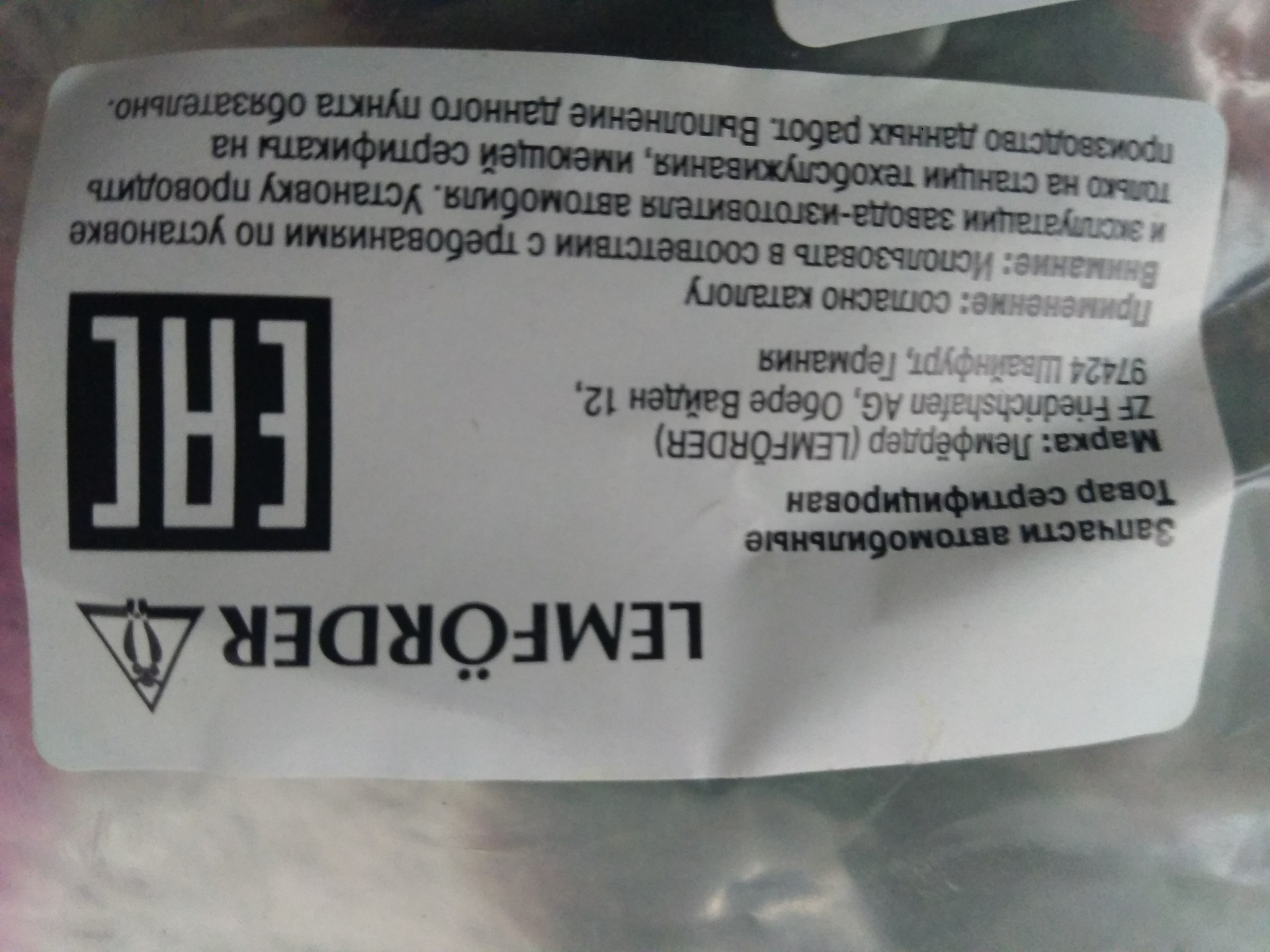

После покупки машины в сентябре 2018 и после заезда на сто было сказано менять всю Задную подвеску
А именно все рычаги. Т.к салейнтблоки уже выжили свое.
1- два ушастый продолных рычагов
2- стойки стабилизации (косточки)
3- втулки стабилизатора
4- рычаг прямой задней подвески
5- рычаг серповидный задней подвески
6- рычаг подпружинный задней подвески
7- комплект болтов задней подвески. Очень долго искал что брать. Комплект или так. Нашел по постам. И заказал. Но это еще не все 5 раз перезаказывал. И наконец пришли… Все на фото.
Скоро на замену всего и сразу.
Запчасти на фото: 3200701
Запчасти на фото: 3200801

Я КАК МУДАК. Не тот артикул заказал. Все Спасибо большое…

Поставить то поставят, стойки стабилизатора только будут в распор криво стоять, пока не поздно лучше обменять на "горбатые"!

Ребята, я худею, ну сколько раз уже был разговор и обсуждения, у нас на Мазде кривые подпружинные рычаги, прямые на Форд фокус, и стойки стабилизатора и сам стабилизатор там другой …номер кривого LYNXauto C5483LR

Не знаю почему, не перестают прямые рычаги заказывать
Незнаю как и почему. Но я заказал не то вообще. Но потом после сообщений тут и вообще перезаказал

Спасибо большое. блин и реално не тот артикул заказал… но уже перезаказал.

Тоже гонял на прямых, пару раз капитально зацепился стабом, теперь в гараже валяются)
Перезаказал…
Прямые подпружинные взял? Наши стойка стабилизатора под них говорят не подходят.
C5483LR
