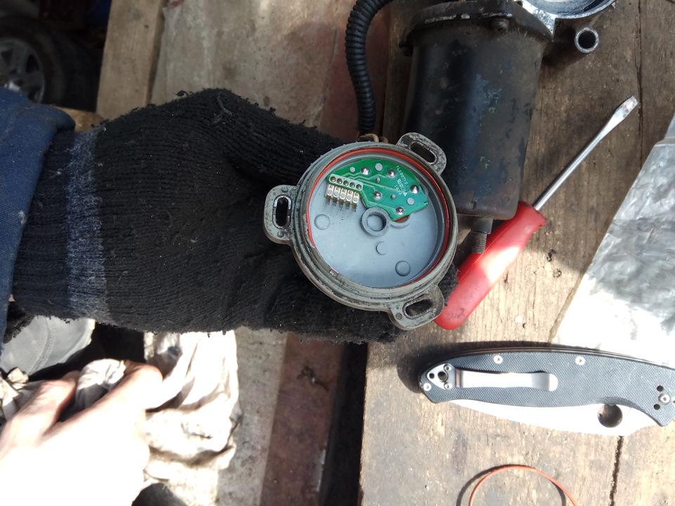

2. Датчик раздатки встроен внутри самой раздатки, чтоб вытащить — нужно разбирать и снимать крышку корпуса, (торчит один провод из корпуса) на прозвон — масса. Отключили датчик — перестал подключаться передок, вывод — норма!

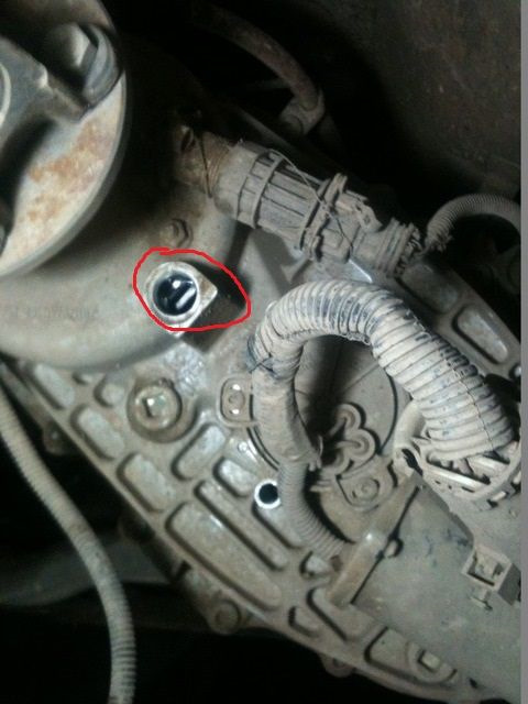

на раздатке актуатор есть (такой мотор-редуктор сбоку) вот такой 73.img.avito.st/640x480/4901739473.jpg ? Если есть — понижайка есть. Как работает понижайка с парттайм вот тут описано www.drive2.ru/l/504243180397396482/ проверить можно просто снять актуатор и повернуть шнек руками до крайнего положения. Что касается пинов — легко понять по смыслу. По симптомам — действительно похоже на датчик — ну в том плане что показания датчика являются предохранителем для включения именно понижайки. Только там, если память меня не ошибает — два датчика — один грубый — для показания скорости, другой более чувствительный (для низких скоростей и обнаружения полной остановки авто) для блокировки включения понижайки. Вам нужен вот такой — ch-autoshop.ru/img/2679_d.jpg там на раздатке можно резистор в фишку запихать если не знаете куда он в блок приходит. только нужно датчик все равно отключать а потом уже пихать резистор.

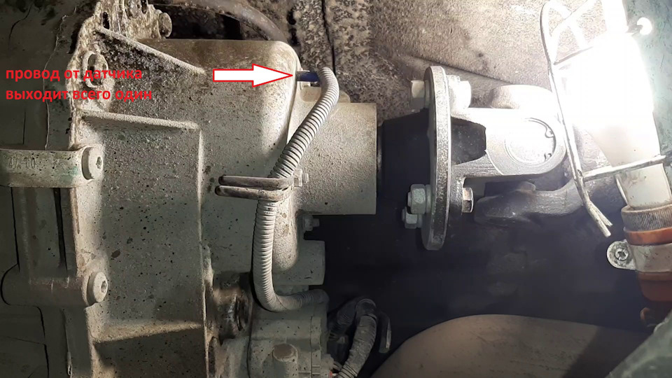

провод всего один
этоочень не похоже на датчик — а похоже это на провод катушки EMC — там действительно один провод. А у датчика их точно два. Вытащите датчик и сфотографируйте.

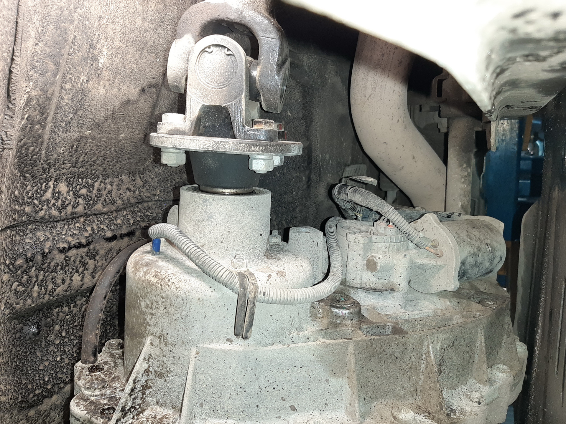

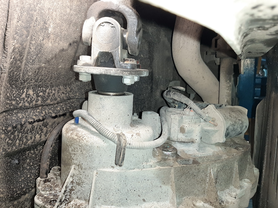

По поводу пункта 2. Это не датчик раздатки. Это муфта. Датчик держится на одном болте. А там задняя шайтанка вообще есть? Моторчик на раздатке стоит? Сфоткай заднюю часть раздатки.
сегодня в сервисе сфоткаю
Alexchizhovka
Это не датчик. Это провод на электромуфту.
нет у нас электромуфты как у дастера, и датчика на болте нигде нет
))) это не та муфта. У нас в раздатке стоит электромуфта, которая позволяет подключить понижайку.
Alexchizhovka
Очень плохо видно мне на смартфоне. Справа мотор (задняя шайтанка) с программатором. А датчика не вижу. Может попозже за ноутом разгляжу. Но понижайка должна быть. Можно попробовать ошибку прочитать светодиодом. По количеству миганий и расшифровать. Подключать на 9й пин блока управления раздаткой и на массу.

вот здесь у меня прям самая первая фотка- обведен датчик раздатки www.drive2.ru/l/517062111587729787/ он рядом с датчиком скорости стоит. у вас походу его нет- не очень понятная фотка. видимо в дервейсах решили упростить.
