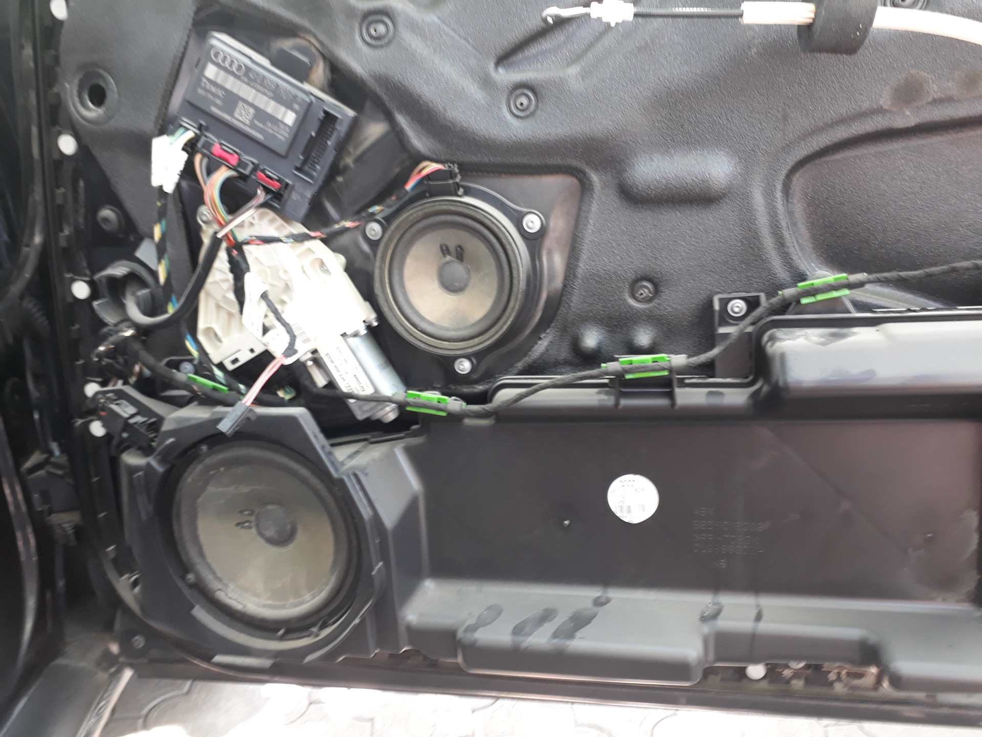

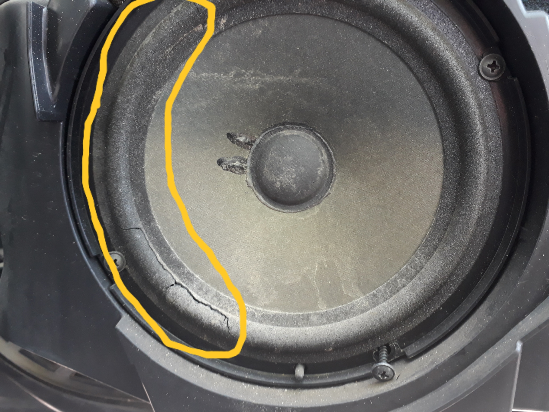

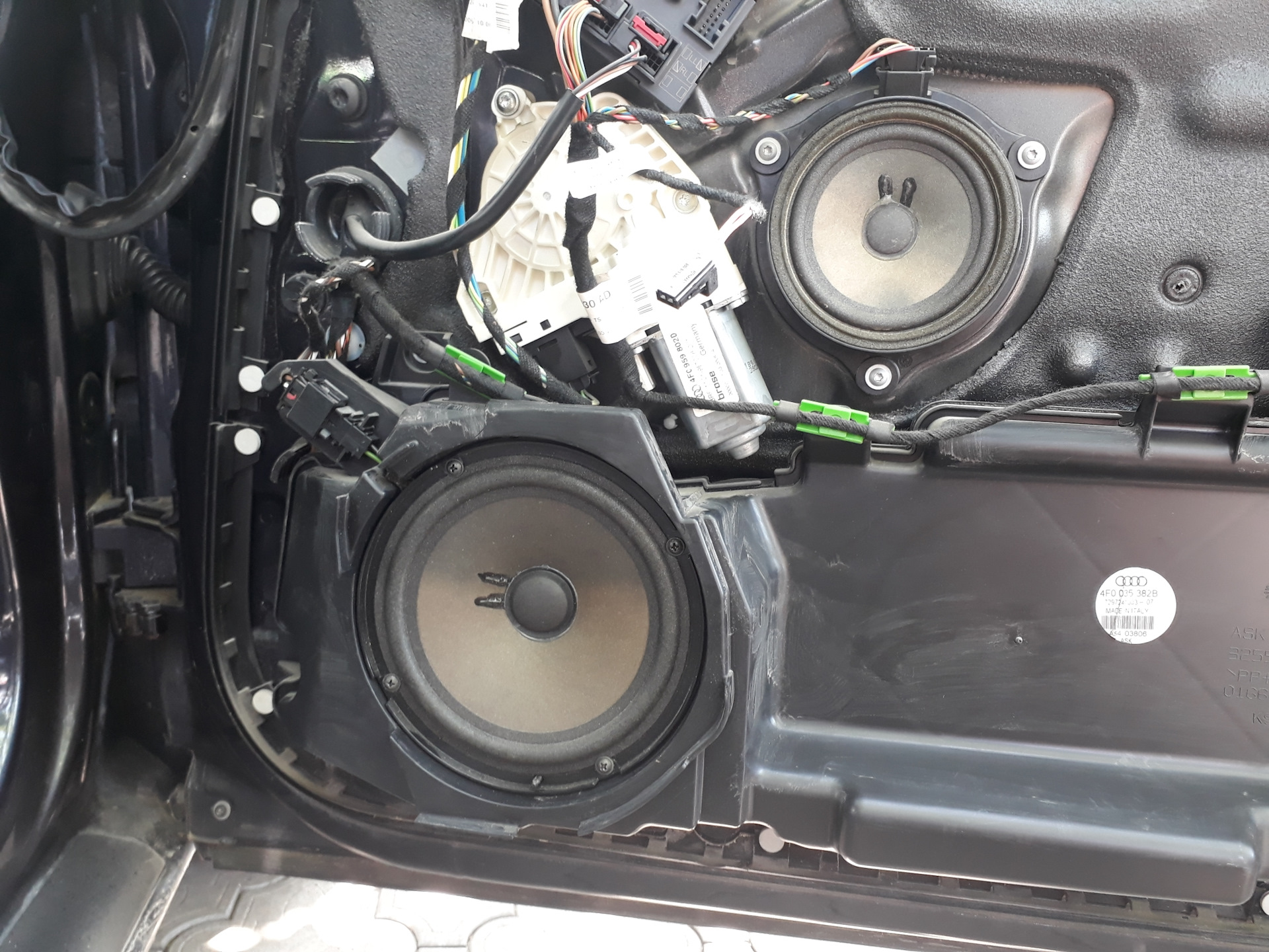

Начал хрепеть нижний динамик правой передней двери.
Нащел по обьявлении бу.

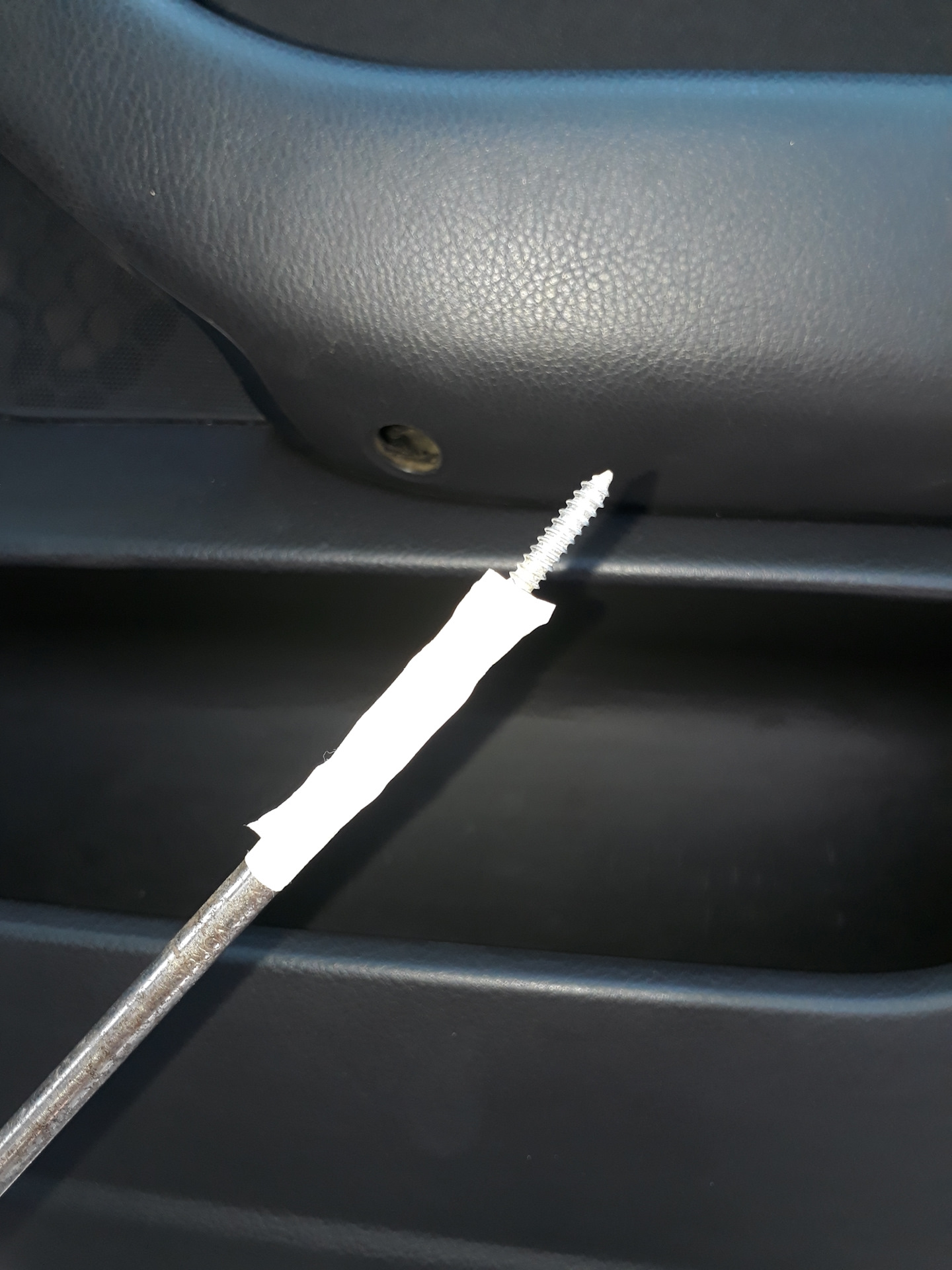

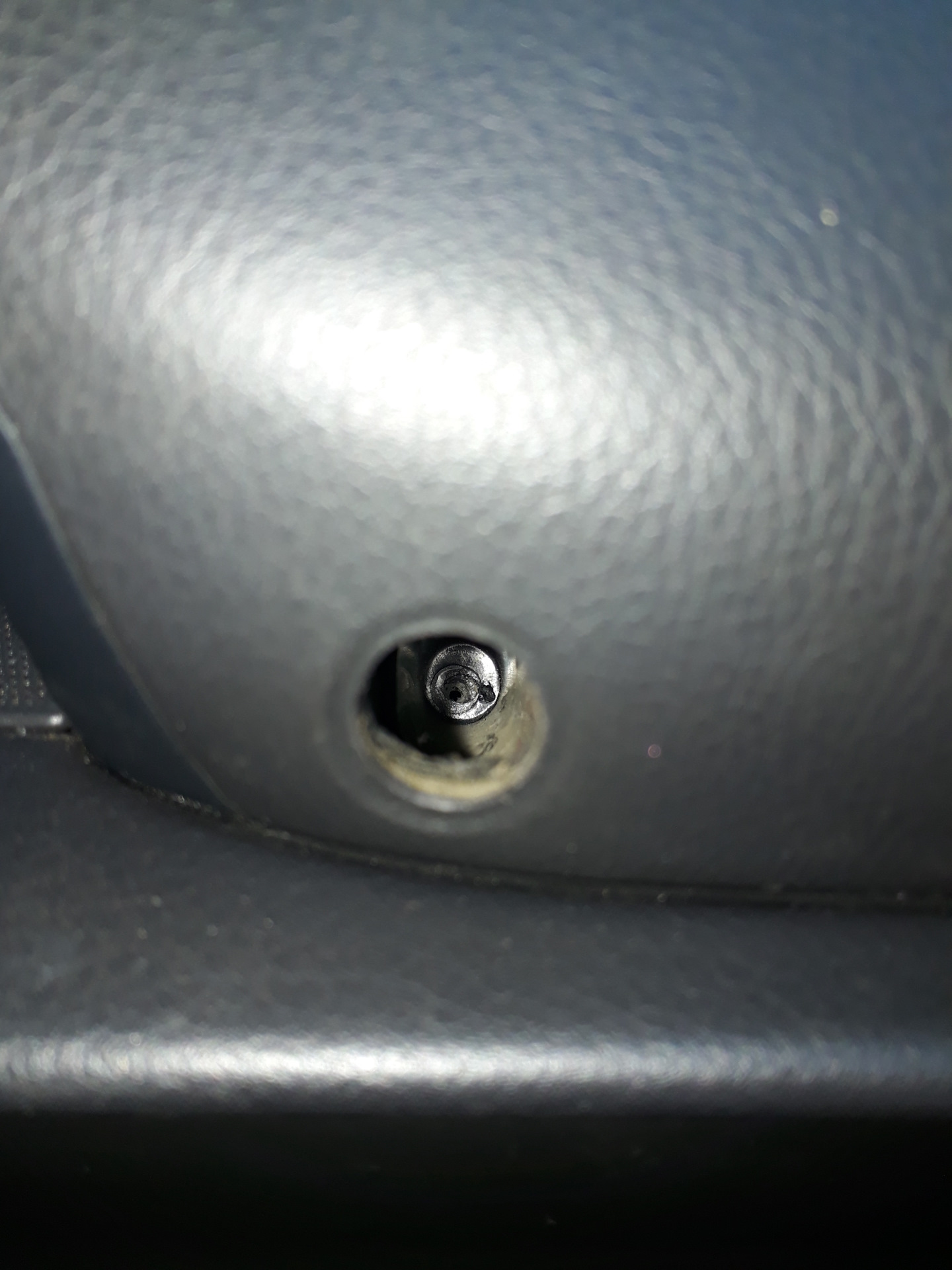

Процесс снятия дверной карты смотрел на youtube. Если честно то не очень легко было, поскольку боялся что то сломать. Но успех был. Все осталось целым.

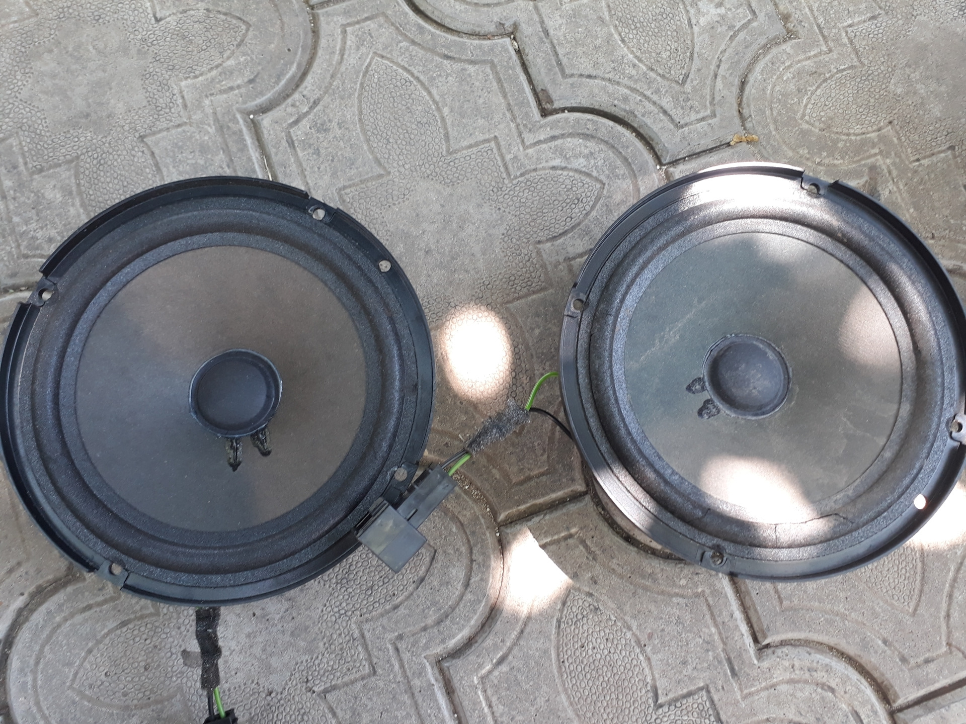

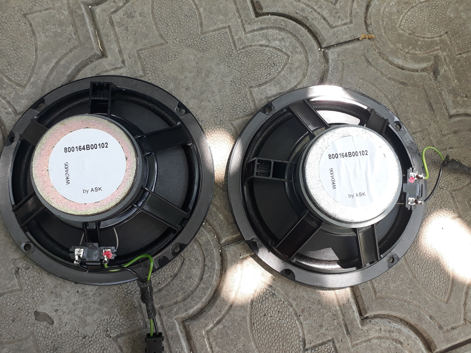

Номера совпадают, только по дате моя по новее.
Запчасти на фото: 800164B00102
Свой старый отдам на реставрацию, есть знакомый который отлично их делает. После, оставлю себе на запас.
Цена динамика 20 €

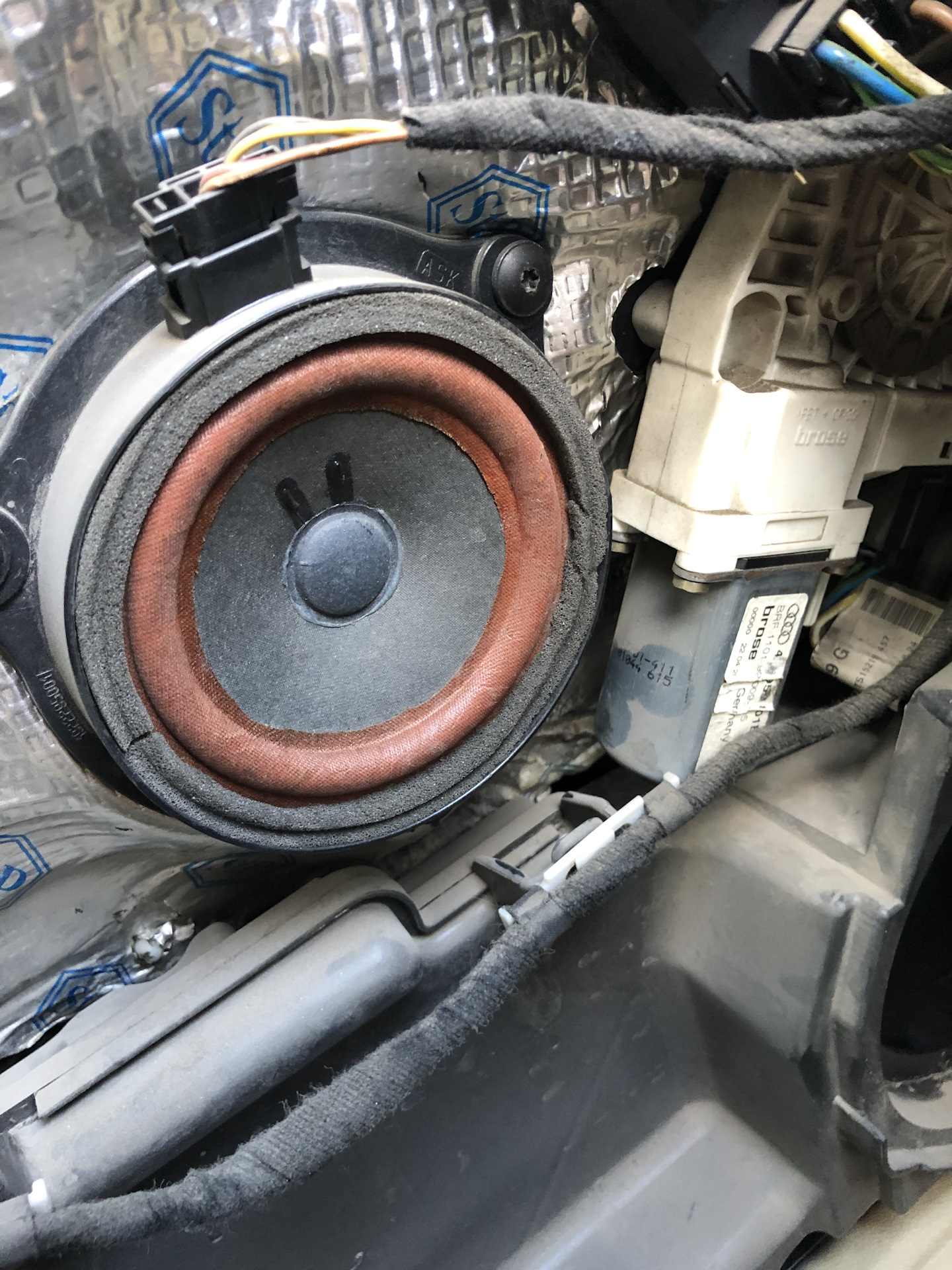

таже хрень была я свои реставрировал, менял подвес 2$ за один динамик.
А почему так дешево? У нас таких цен нету. И как, держит?
Уже больше года
Veys21
Привет, какого размера подвес на динамике?
Не знаю, в мастерской делал, отдал динамик, забрал готовый
