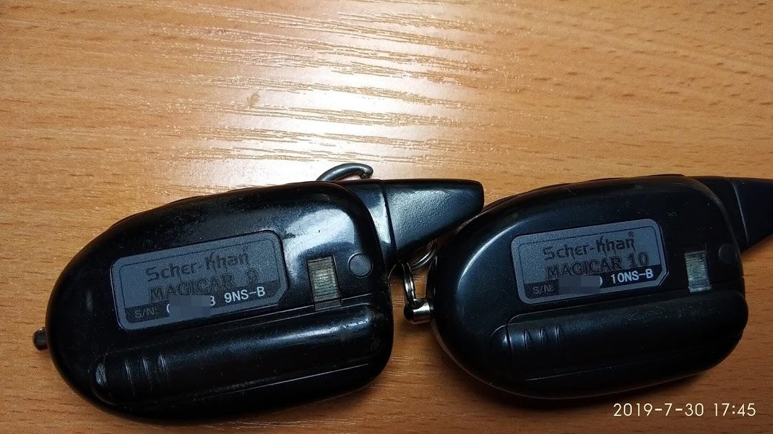

Всем привет! Вот сегодня прописал новый брелок к сигналке Scher Khan Magicar 9. За семь лет эксплуатации сигналки начала не срабатывание второй кнопки ( на снятие с охраны: или автозапуск). До этого уже два раза паял, но не что не вечно! Решил поменять брелок! Сегодня приобрёл новый брелок Scher Khan Magicar 10 Про 2. Прописка нового брелка проста следуйте инструкции:
Прошить брелок без использования секретного кода нужно по следующей схеме. Поверните ключ в замке зажигание в положение «Вкл». Зажмите на две секунды клавишу на датчике вызова владельца. Последует одиночная вспышка аварийной сигнализации. Повторно нажмите клавишу вызова. Это надо сделать за 5 с. Аварийные огни мигнут два раза. За пять секунд совершите следующее действие: нажмите кнопку 1 первого пульта. Дождитесь вспышки аварийных огней. С интервалом в пять секунд перепрограммируйте остальные брелоки. После ввода третьего пульта световые приборы моргнут дважды. Система самостоятельно покинет режим настройки. Запись брелоков закончена.
Читать полностью: daciaclubmd.ru/alarms/pro…vanie-brelka-scher-khan-9.
У меня первые три попытки были не удачными иза спешке!:) но всё за работало! Все функции сохранены и дополнительных настроек не требуется.
Всем удачи!
