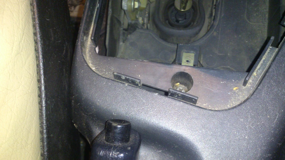

В общем выела мне мозг эта кнопочка, фиг бы с ней но без неё на авто запуск не встает, и сидишь дрючишь ручник в машине пока не сработает а бывает начнет заводится с автоспуска а потом как заорет сиреной типа угоняют из за этой кнопки, и приходиться ножками ножками, ручками ручками, и сидеть в холодной потом.
а менять было так не охота из за неё разбирать центральное торпедо вообще в лом, а что делать…заменил короче)

Концевик, как на дверях?

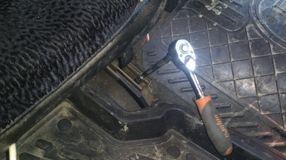

У ручника торпеду надо снимать? Читал что нужно сидения убирать, типа так торпеду не снять, так ли это? Скоро зима, а автозапуск не работает из за этой кнопочки.
Столкнулся с той же проблемой… желание все разбирать нету, но похоже что придется…
достаточно открутить передние гайки и откинуть его назад)
