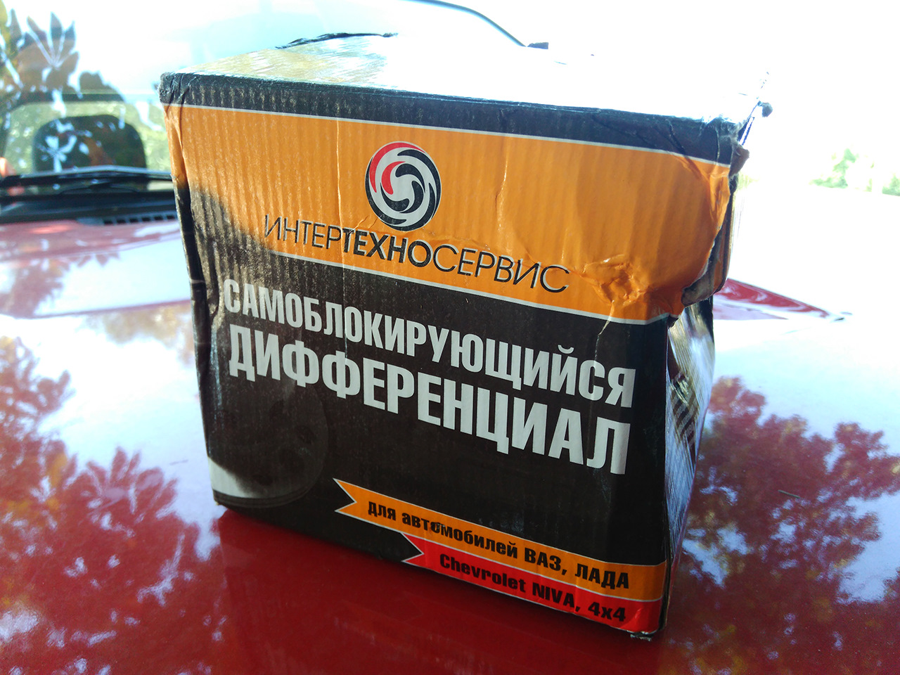

Выбор пал на блокировку с преднатягом 4 кг. Это считается «мягкой» блокировкой. Исходим из теории: чем жестче блокировка, тем больше рывки от неё. Но так как Таврия SNP больше городская машина чем спортивная, нам «жесткая» блокировка с большим преднагятом не нужна. Например, в Mazda RX-8 уже с завода установлена «мягкая» блокировка:
Заказываем за 2700 грн., и в скором времени получаем:
Достаём товар из коробки: какая же она красавица, желанная для автомобиля любой марки:
