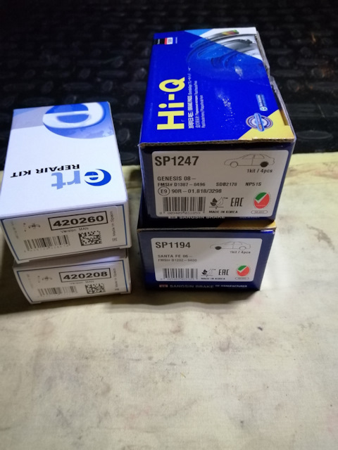

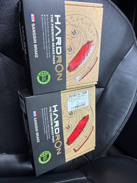

Этим постом можно сказать, заканчивается период исправления технических нюансов машины, которые повлекли необходимые посещения сервиса

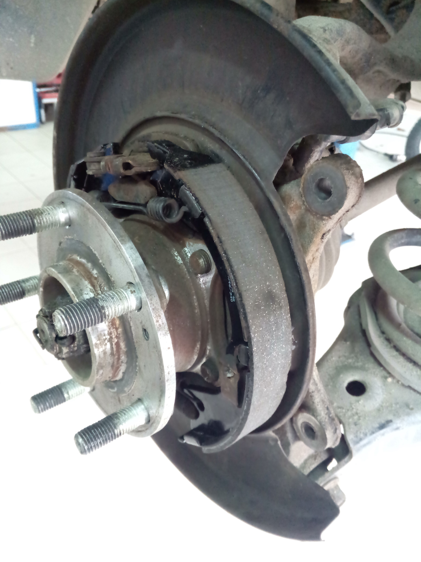

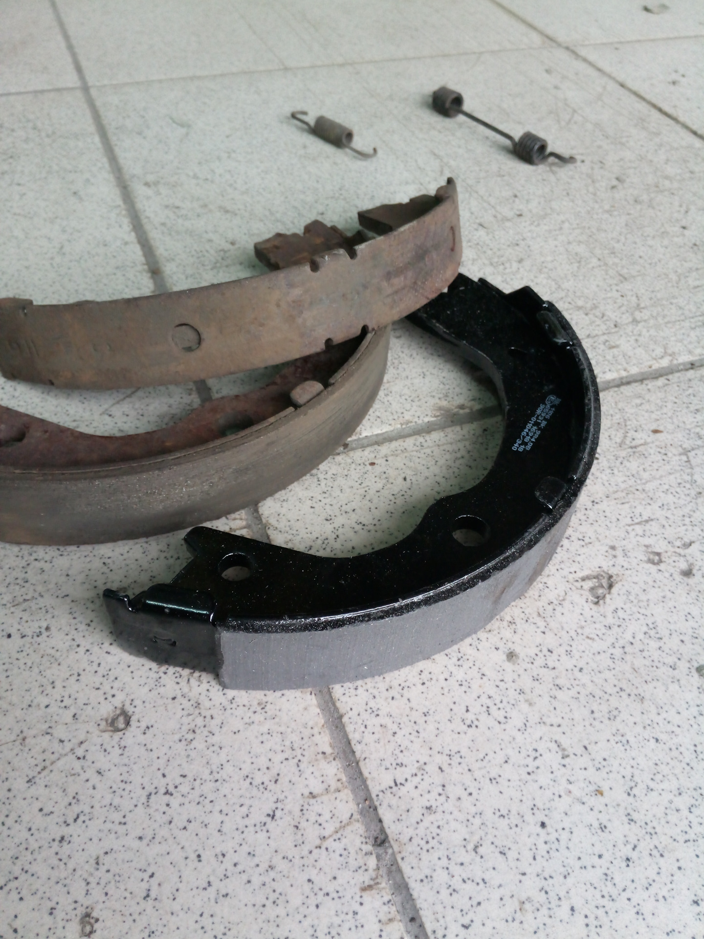

Основное это было профилактика ПП и недоразумение в виде отпавшей накладки ручного тормоза

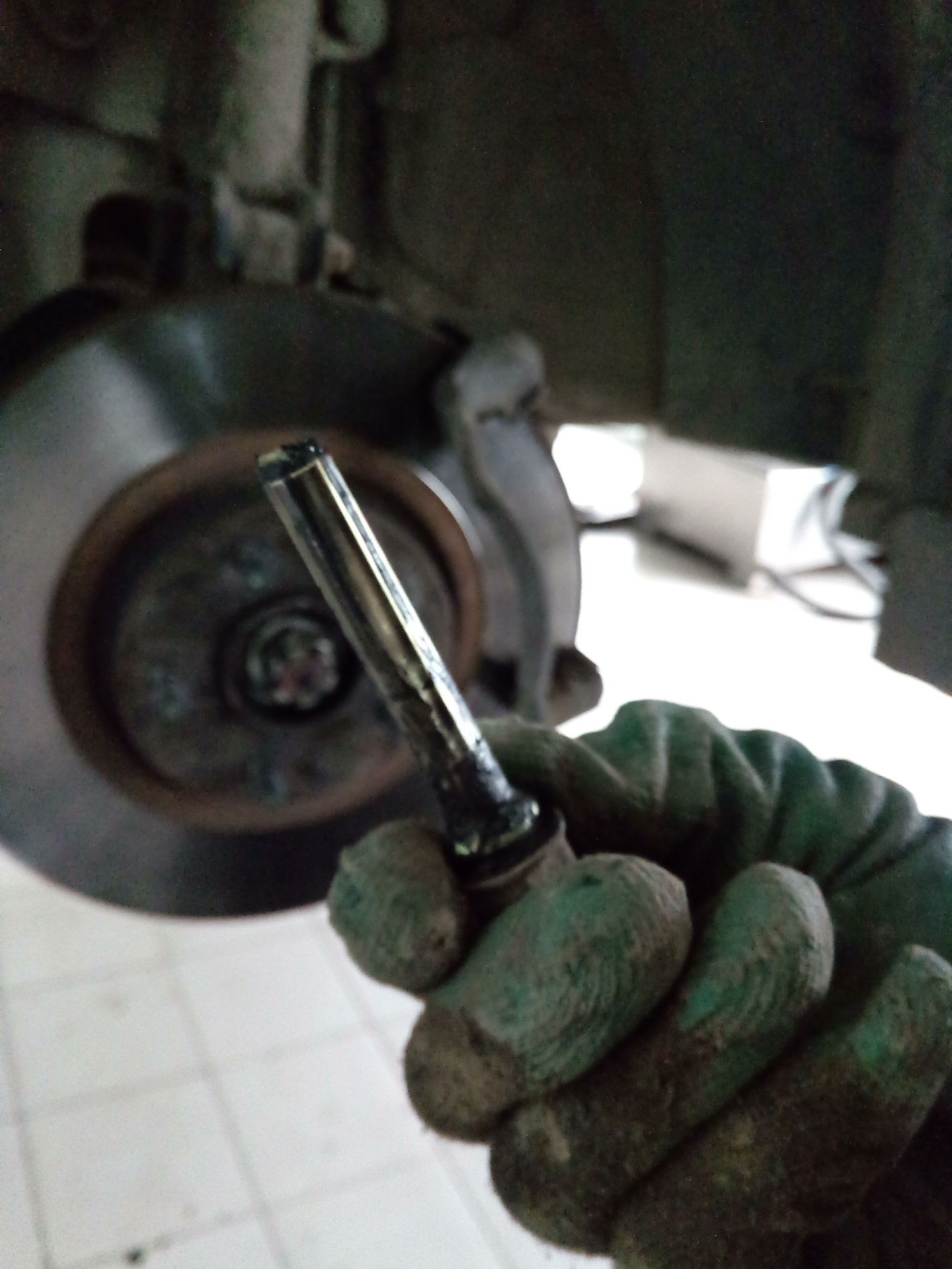

Сегодня колодки эти были заменены, плюсом ревизия передних суппортов и замена колодок и так же протяжка гаек передних ступиц( так же является нюансов этой модели: чуть гайка ослабла-начинаютя щелчки при движении в сопряжении ступица\шайба подшипника\шрус---об этом узнал читая драйв и сделал себе профилактику)
В общем и целом на сегодня -авто технически исправно полностью.
Фото последних проведенных мероприятий во вложении
Направляющие суппортов на отлично, все еще раз смазано.
Задние колодки ручника фирмы Бош
Передние тормозные колодки …не помню)
Рекомендация всем: если сняли передние колеса: проверяйте затяжку ступичных гаек-меньше грязюки будет попадать в шрус в общем и щелчки не будут пугать)

Это не недоразумение, а качество оригинальных колодок стояночного тормоза. У всех они рано или поздно рассыпаются.
И не только на киа, на всех рассыпаются
На тойоте с 2013 года родные. пробег 185 тысяч. на спортейдже кстати тоже нет такой проблемы. Только на соренто.
Ну у тебя же единичные случаи, а у меня пачками такие машины приезжают и я тебе утверждаю, что у всех накладки отваливаются
