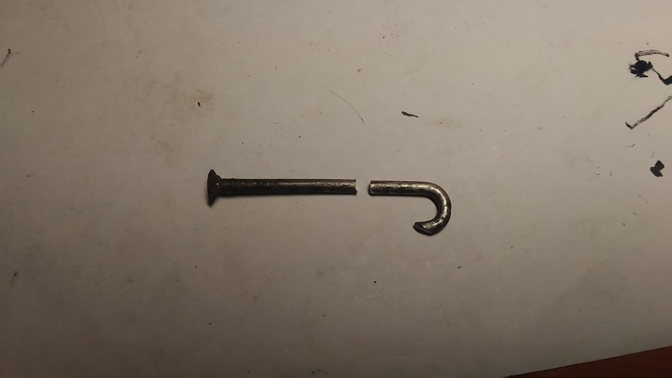

Взял два гвоздя обрезал по длине, просверлил отверстия и нарезал там резьбу М3. Один конец обточил под диаметр пружины, а другую часть спилил до половины.
Помазал штыри литолом 24, поставил между ними пружинку и вставил всё это в медную трубку, а сами штыри зафиксировал болтами М3.
После чего осталось придумать, как закрепить эту конструкцию на заглушке. И тут пришла интересная мысль. Взял всё те же гвозди изогнул, нарезал резьбу на одном краю.
После просверлил отверстие в заглушке. Затем подрезал защёлки которые вставляются в пазы в порогах и притянул медную трубку к заглушке. Затем промазал трубку и гайки супер клеем.
И получилось следующее. В те пазы, в которые вставлялись защелки, теперь вставляются штыри и они подпружинены. Даже при сильном желании её оттуда не выдрать.
А если нужно снять, то тут всё просто сдвигаешь к центру оба штыря и вытаскиваешь заглушку. Всё очень удобно и делается быстро.

С этими заглушками отъездил уже год и всё отлично!
