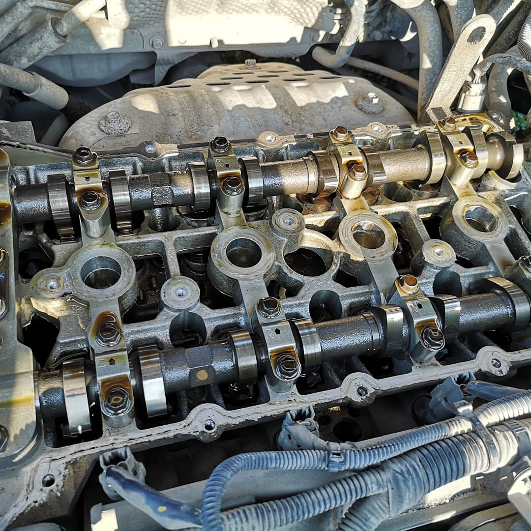

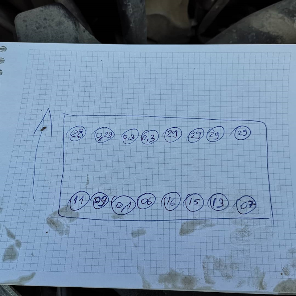

После замеров зазоров стало ясно что еще немного и начнутся пропуски зажигания и остальные неприятности + по сравнению с тем, как ехал двигатель 50 тысяч назад были заметные провалы до 4х тысяч.
Моторист подтвердил, что пробег очень близок к заявленному, так что всем с таким или около пробегом рекомендую данную процедуру. Натяжитель цепи вышел на 40%, еще походит. После выставления заводских зазоров появилась тяга с 1.5 до 3 тысяч оборотов, до этого даже на второй передаче было ощущение, что машину держат за жопу. До этого пробовал играть с прошивками (ледокол, gms (обычная и под 98 бензин), сток) и на всех машина вела себя одинаково, теперь все встало на свои места и наконец-то едет.

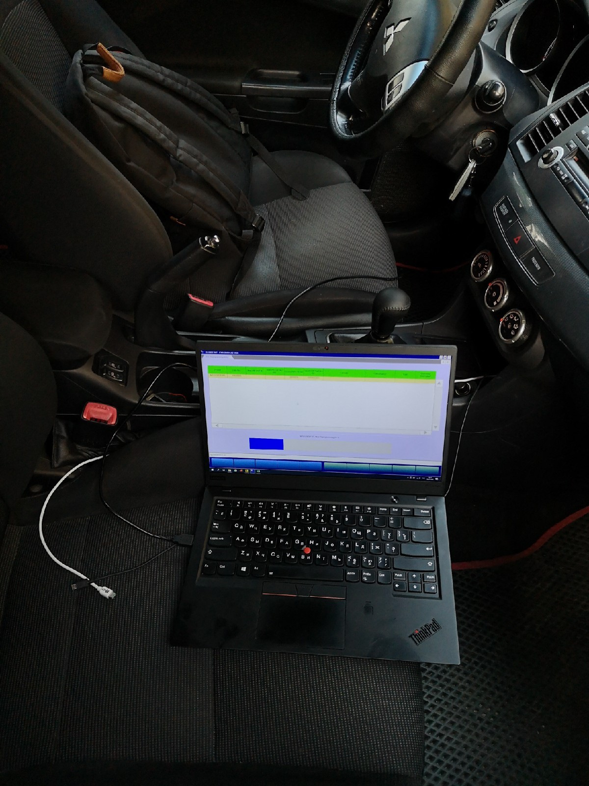

После выезда из сервиса сразу накатил GMS (до этого была прошивка от 1.8 сток, с тех пор, как обкатывал мут с опенпортом) сбросил адаптации блока двигателя и машину просто не узнать.
В общем, рекомендую. Делать не очень дорого, т.к. клапана в основном зажимает и достаточно просто их подточить.

Где то на форуме была информация что стаканчики точить не рекомендуют только замена, там какое-то покрытие или слой метала кто то в курсе так ли это?
Говорят миф.
Расскажу про точку стаканчиков, у меня двигатель 4b10 решил я этой зимой отрегулировать клапана так как зазоры ушли до 0,05. Ну выточил стаканчики под размер, все собрал и получилось хорошо, но проездил я пол года и со временем появился какой то стук, цокот хз как сказать и решил я замерить зазоры клапанов, так на впуске 9 клапана зазор был 0,70😱 в итоге как то разбило стережень клапана, и клапан сделал как бы круглую прорезь в стакчике, и из за этого такой зазор получился. После это пришлось заказать очень большой размер стаканчика он был редкий и в России его не было, но потом нашёл на дроме, из кургана, поставил и все норм стало, и звука это нету.
25000 на шлифованых проехал, зазоры как были после шлифовки так и остались, видимо ты их отшлифовал под углом 45°, другой причины представить не могу
Врятли я их отшлифовал под углом, так как точил на сверлильном станке вертикально, алмазным камнем. Завтра буду на работе сфоткаю стаканчик и покажу что получилось
Alien1108
Все точат, наверное все глупые ага
Ну я не все еще не сталкивался я спросил а версия такая один ляпнул а все подхватили и делают :) буду знать спасибо.
Но точить надо изнутри)
Интересно чем точат стаканы изнутри. Жуть неудобно же.
Ну самое очевидное каким нит дремелем, а так чем кому угодно
tianddu
Я точил дрелью, можно шуруповертом
А насадка?
Часть от болта без резьбы, сверху полоска шкурки
Ну т.е. просто грубая подгонка, понял. Есть на али алмазные фрезы как круги алмазные, наверно был бы лучше но все равно как то стремно))
Alien1108
вроде как точить можно только с внутренней стороны)
Кто такое gsm
GMS
Ок что такое gms) первый раз слышу)
Александр GMS. Погугли.

Клапаны я регулировал самостоятельно. Разбирал пол двигателя, замерял зазоры, замерял продавленные стаканчики. Заказывал стаканчики, ждал их. Многих номеров не было под заказ, ездил по всей Москве собирал нужные. Проще бу голову купить с валами и переставить, дешевле выйдет.
Подскажите пожалуйста у вас зазоры были меньше нормы или больше? Что означает "замерял продавленные стаканчики"? Т.е. фактический размер был меньше указанного на самом стаканчике? и поэтому Вам для регулировки тепловых зазоров пришлось ставить стаканчики большей толщины?
Ножка клапана со временем продавливает стаканчик из-за этого уходит зазор, становится меньше. Чтобы узнать реальный размер, а не тот что написан на стаканчике нужно его замерить правильно. И потом уже высчитывать нужный размер стаканчика. Обычно разница 2-3 сотки. Посмотрите у меня в бортжурнале есть запись как всё делать.
По поводу больше или меньше: у меня мотор был после капиталки, туда напихали размеры, какие были под рукой, поэтому были и в плюс и в минус. Один даже вообще болтался. Но как уже сказал их зажимает в обычной эксплуатации и сильно зажимает если на газу.
