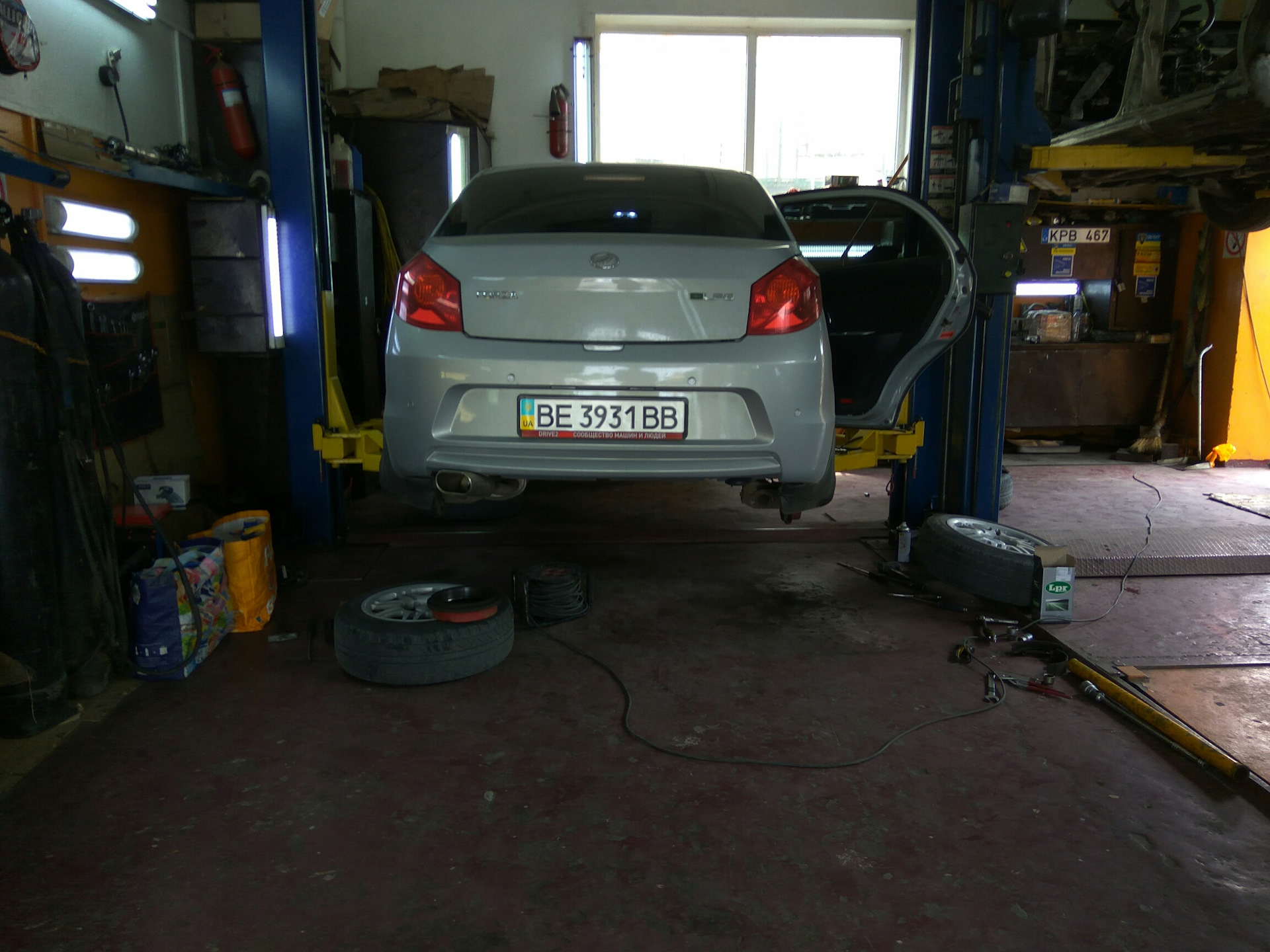

В общем, поменял тормозные колодки, также доработали задние барабаны — засверлили 12 отверстий и поставили пластиковые пятаки, как на фольксах — таким образом решена проблема скрипа при отпускании педали тормоза, тело колодки терлось о кожух. Теперь притираются потихоньку. Номерки колодок на фото, все подошло!)
Также заменил все ремни и ролики, помпу, антифриз. Номерки допишу чуть позже. Скажу одно, повезло с ремнем, вовремя поменял, ещё немного и срезало бы зубья, состояние видно на фото.
На очереди замена амортизаторов и сайлентблоков. Хочу сделать машину и забыть на какое-то время, чтобы не заглядывать и просто кататься)
Ещё почистил кондиционер средством с баллончика) И щёлкнул магию чисел на номерах, у меня 3931, подъехали два Ланоса 4931 и 3139, стали рядом)

1) ремень ГРМ Gates 5665xs
2) ремень генератора Gates 6PK1270
3) ремень ГУР Gates 6261MC
4) ролик ГРМ SKF VKM 14201
5) пружина натяжения ролика ГРМ Ford 1592096
6) ролики обводные Ruville 57205 (2 шт)
7) помпа Dolz F127
8) антифриз Febi G12
9) колодки передние Hi-Q SP2092
10) колодки задние LPR 06830
