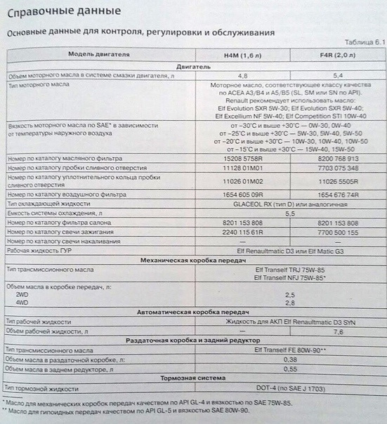

Noy777
А раздаика и задник — это разные масла. В раздатке и МКПП одинаковое масло, поскольку там синхронизаторы стоят, в заднем мосту своё, другое.

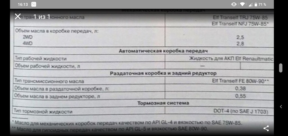

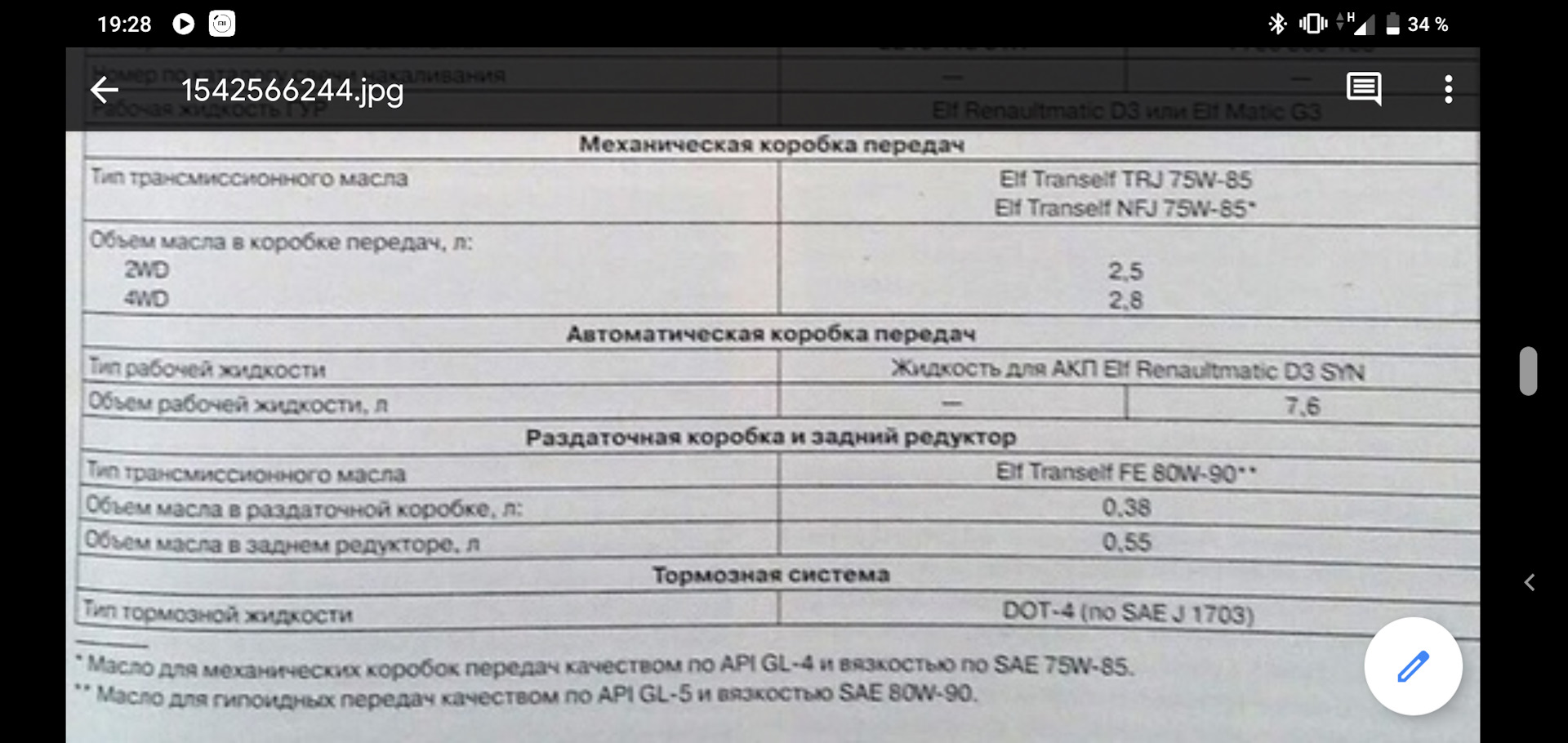

А вот и нет. По мануалу одно и тоже…
Масло трансмиссионное.
Опа. А откуда такой манульчик?
И нет не одно и тоже. Там стоят звёздочки сноски.
В МКПП заливается GL-4 поскольку это масло не ест бронзовые синхронизаторы коробки.
В остальное заливается GL-5 — это специальное масло для гипоидных! передач, то бишь для мостов.
Я про раздатку и задний редуктор.
Я понял. Откуда такой мануал подробный? Если честно после Ситра стал терять уважение к Рено за укрывание информации от потребителя.
в группе рено каптур в контакте парень поделился, из сервисного мануала, вроде бы…
Спасибо! Сохранил.
