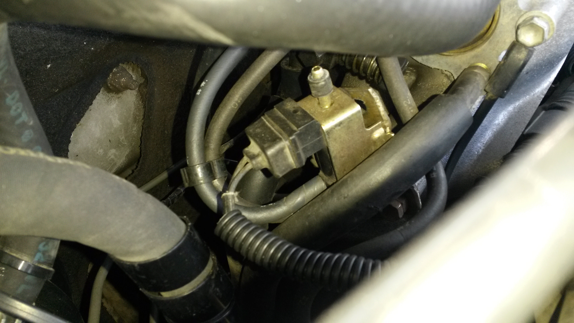

Была у меня проблема, когда включаешь кондиционер, обороты вместо того чтобы подкидываться в плюс, падали в минус и стремились к нулю. Из за этого мотор начинало трясти не по детски. Приходилось стоя на светофоре переводить селектор в нейтраль, становилось лучше но все равно потряхивало.

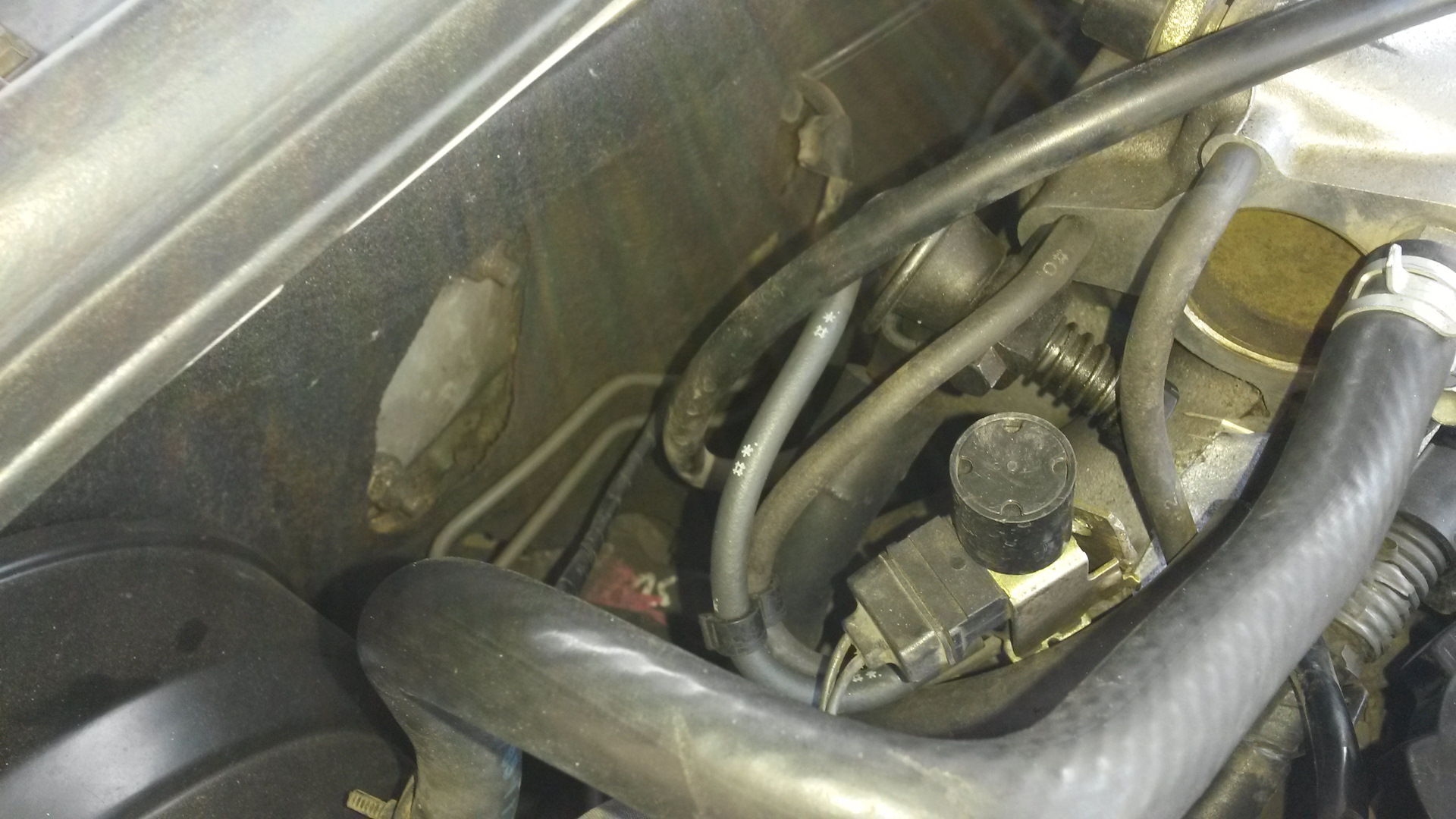

Начал изучать вакуумную систему двигателя и обнаружил что у меня стоит клапан на повышение оборотов слева от коллектора и почему то больше ниукого из друзей на такой же машине, его тупо нет.
Нашел такой же клапан контрактный, единственный в городе но прежде решил проверить питание есть ли вообще на фишке. Так как я особо не шарю в электро части, попросил диагноста на работе помочь мне. Пришли к выводу что клапан управляется минусом, он есть и постоянный плюс тоже есть.
Следующим этапом решили проверить и промыть клапан, и оказалось что клапан абсолютно рабочий и как дальше искать причину, это вопрос:((

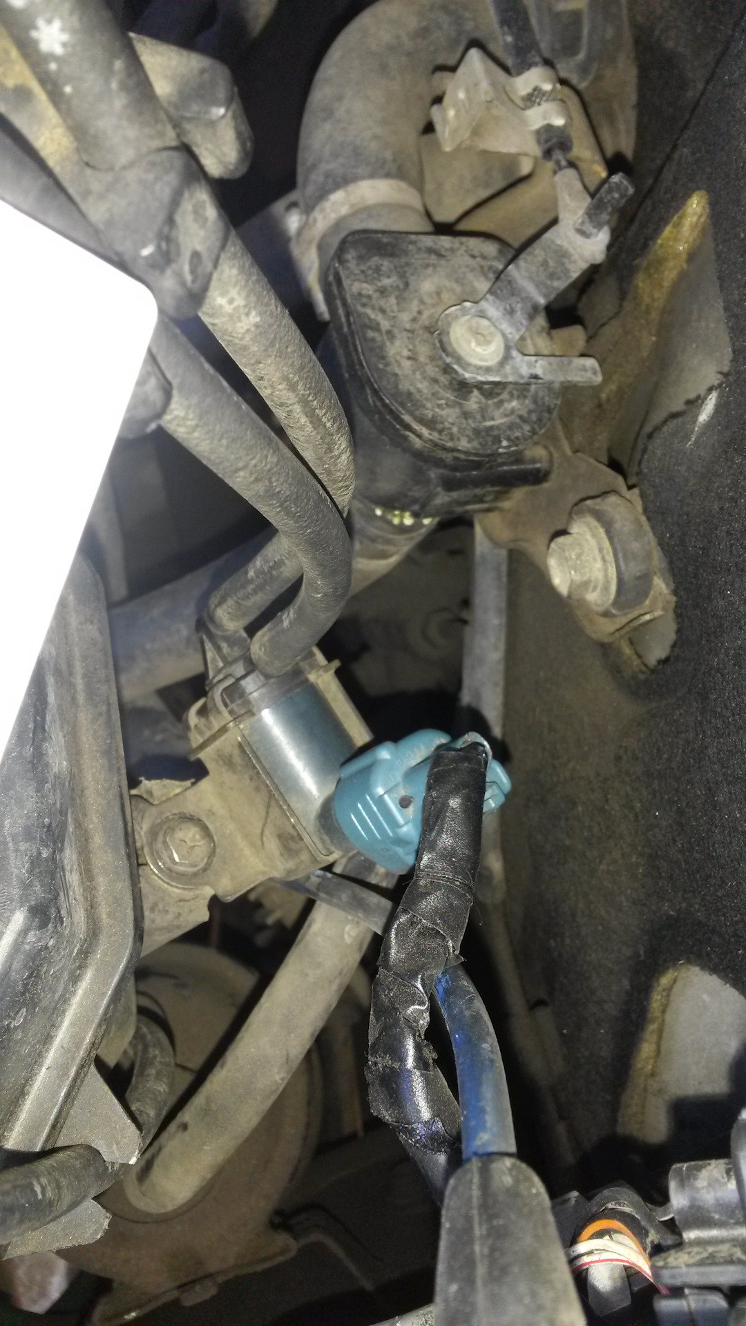

Потом мы обратили внимание что на продувку адсорбера стоит точь в точь такой же клапан и решили попробовать подцепить его но ничего снова не изменилось:((
В итоге после недолгих раздумий и разных вариантов подключения вакуумных шлангов, мой друг steel780 сказал что тут все просто и у меня стоит не тот клапан. Получается что кто то, когда то увидел что на адсорбере стоит похожий клапан с такой же фишкой и поставил его на включение кондера а то что он не работает в этой схеме, его не беспокоило.

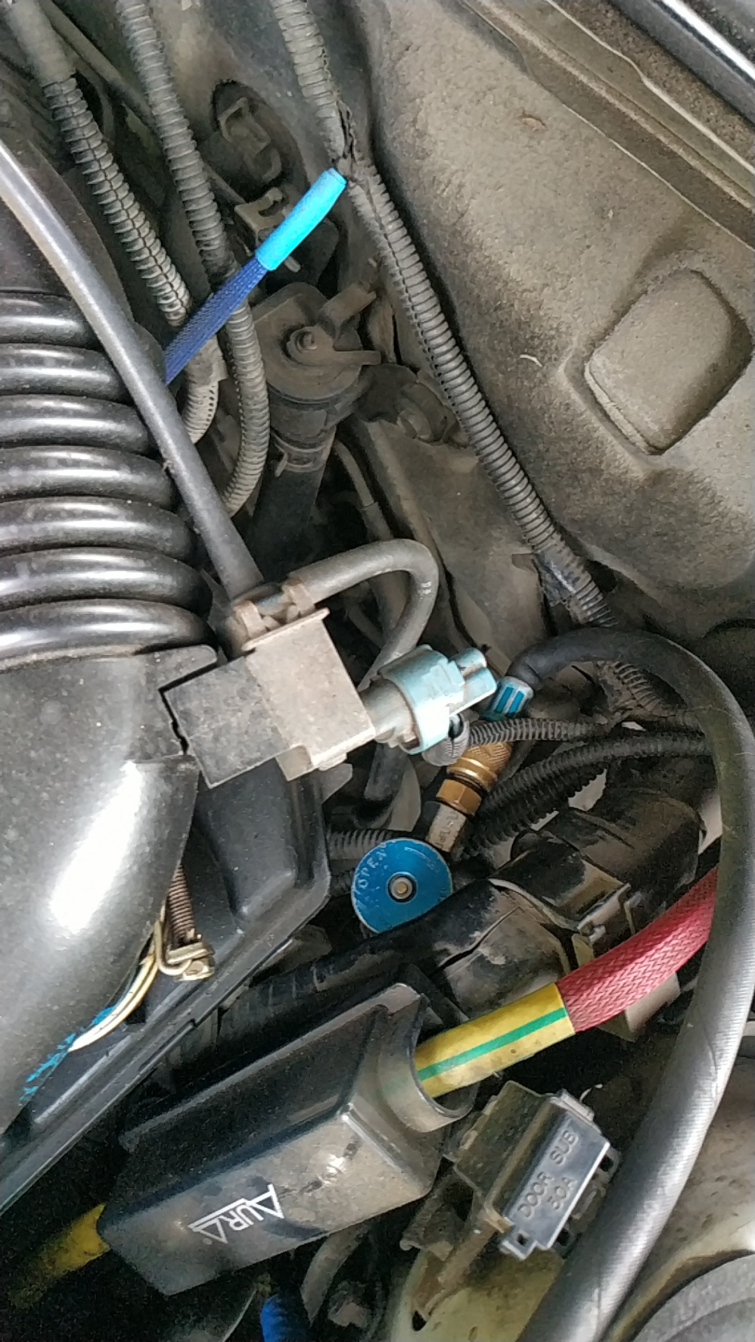

На адсорбер идет клапан с 2мя шланчиками, а на кондиционер должен идти точь в точь такой же, но с 3мя шланчиками. И то 3й это просто трубка с фильтром, для сброса воздуха из клапана. А у меня никуда не сбрасывался воздух и комп не понимал что происходит и занижал обороты.
И снова мой дорогой steel780 подогнал нужный клапан и внедрил его в систему как положено:)) теперь все работает так как должно было работать с завода.
Правда чтобы все заработало, пришлось обнулить комп. Он привык к низким оборотам и теперь без кондера старался уронить обороты до 500. После обнуления он самообучился и работает все идеально. При включении кондиционера стрелка ели заметно дернется и все, никакого намека на вибрацию:))))
