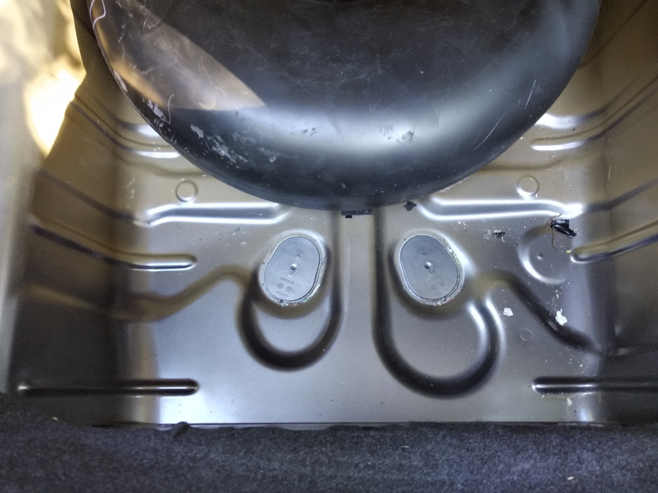

Всем привет! Очень долго я решался на установку ГБО. Основным отрицательным фактором считаю потерю гарантии на двигатель, хотя честно сказать гарантия в наших реалиях с украинскими официалами удовольствие спорное: с 3 проблем за год они решили мне только 1 по гарантии. Решил — поставил. Благо дело есть толковые ребята с прямыми руками которым я доверяю. По оборудованию: балон торкс под запаску — 42 литра БУ — не вижу смысл переплачивать за новый, мозги STAG QBOX Plus с OBD коррекцией, форсунки HANA, редуктор вроде Аляска но не уверен. Заправная горловина в бампер — под лючком бензобака у нас металла нет. Под капотом все красиво, ГБО не особо бросается в глаза.
Немного математики:
За год я проехал 21000 км
в месяц я проезжаю 1750 км
трачу на это 105 литров бенза на 3092 грн
буду тратить 140 литров газа на 1680 грн
экономия составит 1412 грн
в теории ГБО окупится через 8 месяцев.
Разницы с бензином я не увидел прям совсем, на прошлой машине она была еле заметна, тут — нет. Буду писать о эксплуатации, всем добра

У меня там так же. Пока проблем не было, если будет смущать можно заложить какой то мастикой, вряд ли это вентиляция

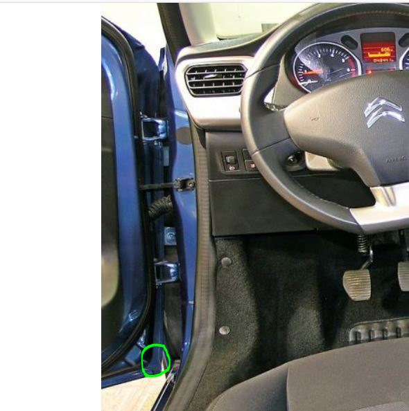

Присматривал себе тоже c-elysee, заехал на ОД на Запорожском шоссе.
Заметил на двух имеющихся машинах такую штуку. Передний нижний угол на пассажирской и водительской дверях очень странно завальцован.
А именно — там остается такая маленькая пазуха размером с три спичечные головки примерно.
Все прокрашено, но ведь там может скапливаться вода. Продавец говорил о вентиляции, но все-равно подозрительно.
И по форме на двух дверях эти пазухи разные, как будто брак визуально.
Сгонял рядом на Peugeot, там на 301-м такая же байда.
Интересуюсь — как у вас в этом месте на дверях?
Сфотать не догадался — фото из сети.
отказался от покупки по этой причине?
