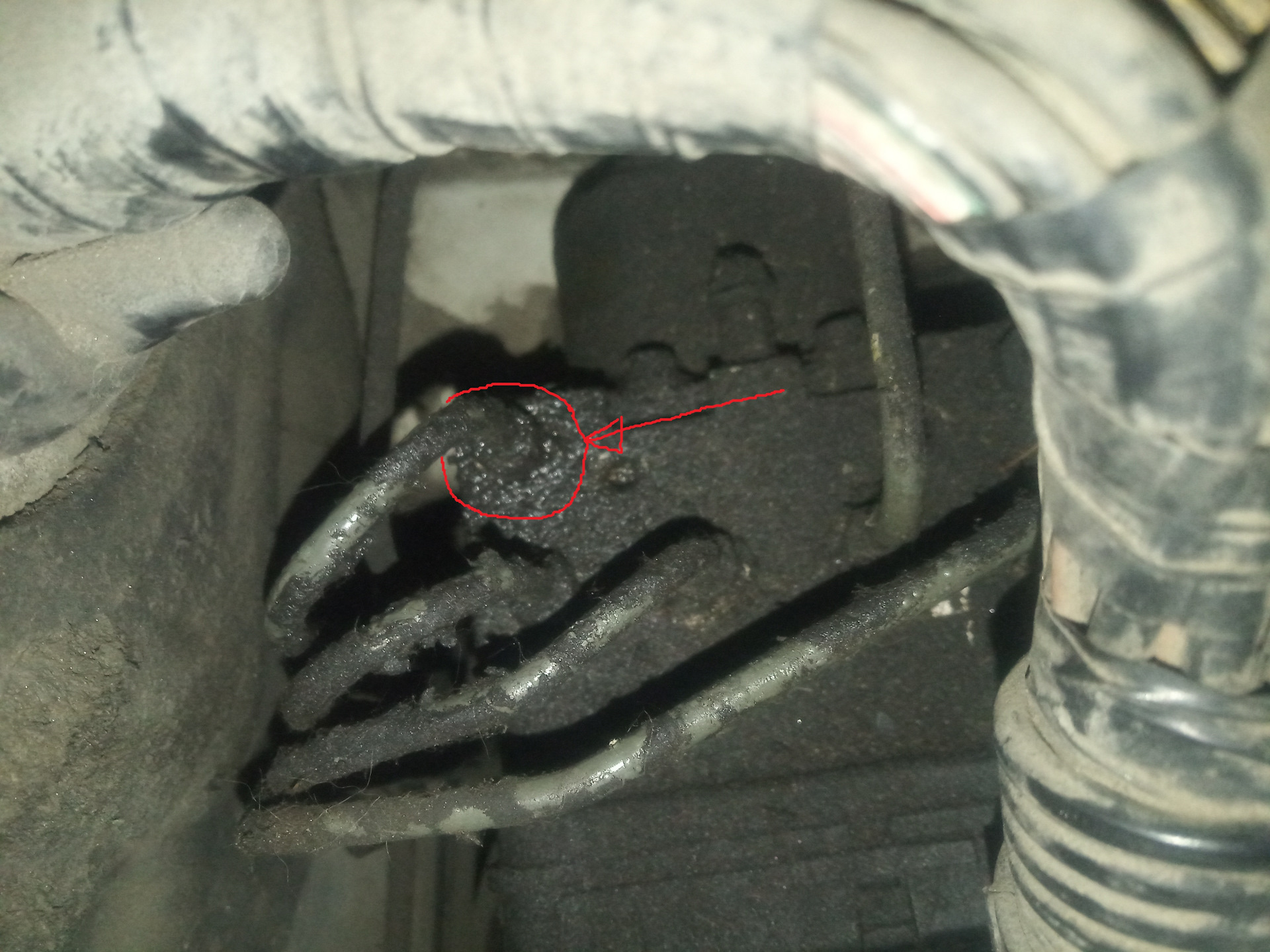

Поехал утром до больницы остановился и увидел сие чудо
к слову он горел вместе с значком АКБ в прошлый раз когда сдох генератор, и я совсем расстроился (тип опять генератор что ли сдох) но тут восклицательный знак горел один и не выключался независимо от оборотов (короче маловероятно что гена умер).
В первую очередь проверил:
— ножник отжат (не пользуюсь им впринципе)
— уровень тормозухи в норме. (колодки проверял недавно износ был небольшой около 50% птк и зтк)
— резко оттормозился — АБС работает.
Поехал чиниться в гараж, хотя что чинить я не знал, но найти планировал)) Доехал до гаража и тойота исцелилась значок потух и всё ок.
Но я не успокоился проверил тормозные шланги у каждого колеса и трубки под капотом и обнаружил что весь блок АБС в грязи (налипшей на влагу) хотя его меняли год назад в известном многим сервисе (ну т.е. он должен быть пыльный и тд но не такой). Вокруг трубки на переднее правое колесо следы утечки ТЖ которая растекалась по всему блоку и к нему липла грязь.
Было в голове 3 варианта:
— Не затянули трубку (самое безболезненное)
— Лопнула трубка в месте крепления к блоку (по мне так самое фиговое потому что под заказ новых нет а из владика тащить хз как, сломают полюбому без жесткой обрешетки)
— Затянули не по резьбе или перетянули
Проверили на заведенную нажимали тормоз текло со стыка (из под резьбы) т.е. по идее вариант с лопнувшей трубкой отпал. взял ключ на 10 и попробовал затянуть но не удалось или очканул сильнее тянуть.
Пришлось откручивать трубку осматривать резьбу, всё оказалось целое. Закрутил всё на место сочиться перестало.
Прокачал тормозуху (DOT4) с переднего правого колеса т.к. трубку перднего правого колеса завоздушил.
Будем дальше наблюдать. Надеюсь что неисправность устранена
