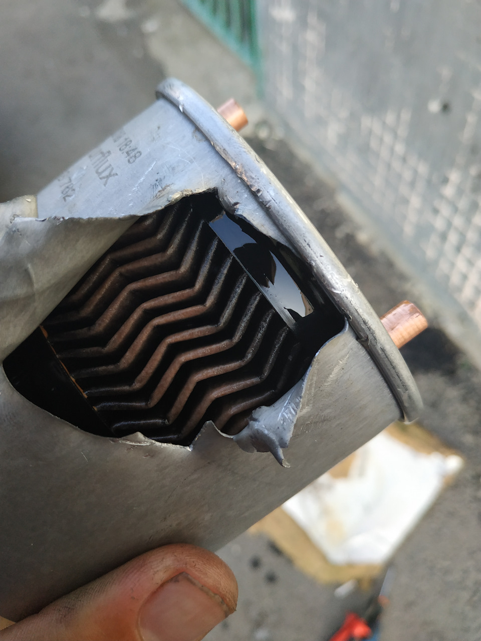

Решил пока тепло поменять топливный фильтр. Все снимается просто. Торкс винты я заменил на обычные нержавеющие под крестовую отвертку. В связи с этим проблем с разборкой фильтра не было. Поставил MANN-FILTERWK 9034 Z. По замене фильтра всё четко написано тут Заправлялся все время на двух заправка одного бренда.
Для замены понадобилась головка на 8 и отвертка на крест и 15 минут времени.
Удачи на дорогах. Фото что стояло и как это выглядит внутри прилагаю.
