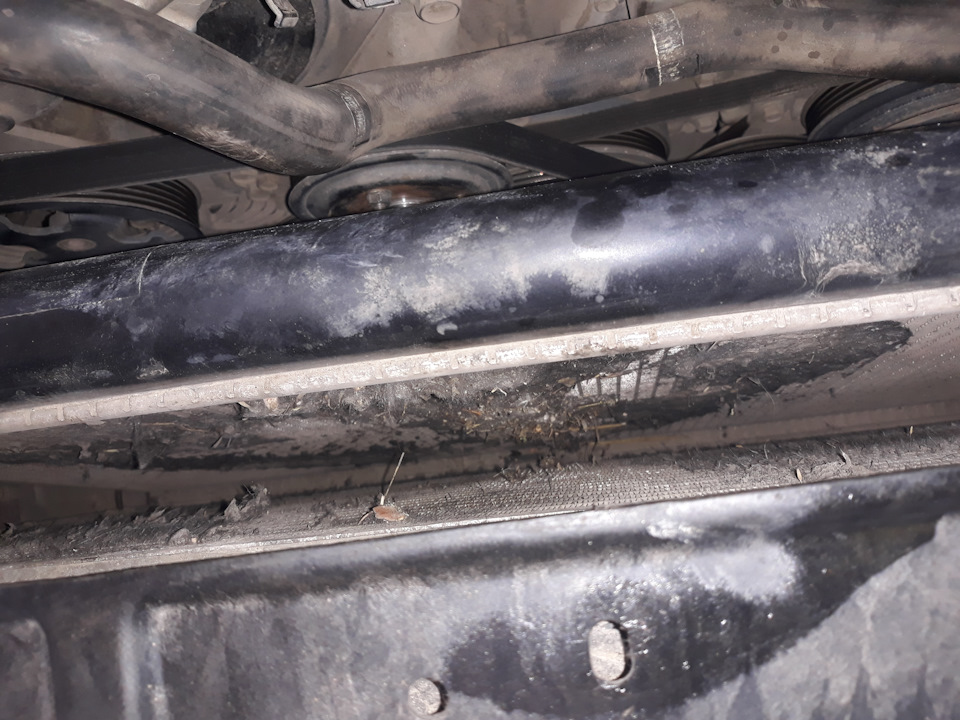

Давно уже стал замечать что летом когда температура от 30 градусов, у меня при длительной езде по городу начинает температура подниматься выше нормы, плюс кондер отрубался когда стоишь на месте. Решил разобрать и почистить соты радиатора охлаждения и кондера.
видно что как раз в зоне вентилятора все забито
Все прочистил и собрал обратно, пока жары нет, чтобы проверить перегревается или нет.

Также было, только чистил не снимая
Да я думал тоже не снимать, но потом решил что проще снять чем разбирать всю морду)
