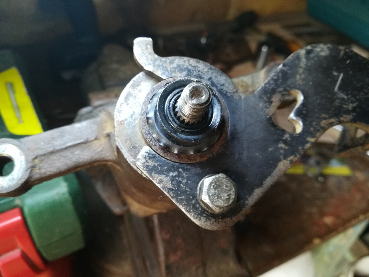

Всем привет. Из названия понятно что я буду разбирать тормозной суппорт а точнее механизм стояночного тормоза. Вообщем то проблема была в том, что при нажатии на ручник колеса блокировались, но при опускании ручника колеса так же оставались заблокированы.Так как у меня МКПП и стоит Автозапуск, то без ручника как без рук. При диагностике выяснилось что проблема не в тросиках ручника, а именно в самом суппорте а точнее в механизме. Гуглеж и поиск подобной проблемы у других Рио/Солярисоводов дал понять что у многих проблема в коррозии тормозного поршня и рваном пыльнике поршня. При разборе у меня поршень/пыльник/сальник были в отличном состоянии. Ренее я уже писал как снять суппорт Клик-клак Какой инструмент мне понадобился: Ключи 14-12-10 Отвертка Молоток Телескопический магнит Клещи для снятия стопорных колец — ОБЯЗАТЕЛЬНО Шприц со смазкой TRW для направляющих. Штанген циркуль — не обязательно И самый главный инструмент- это велосипедный ключ для вкручивания поршня. С Вашего позволения что и как делал я буду подписывать под фото. И так по порядку:

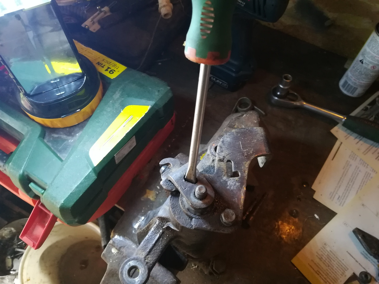

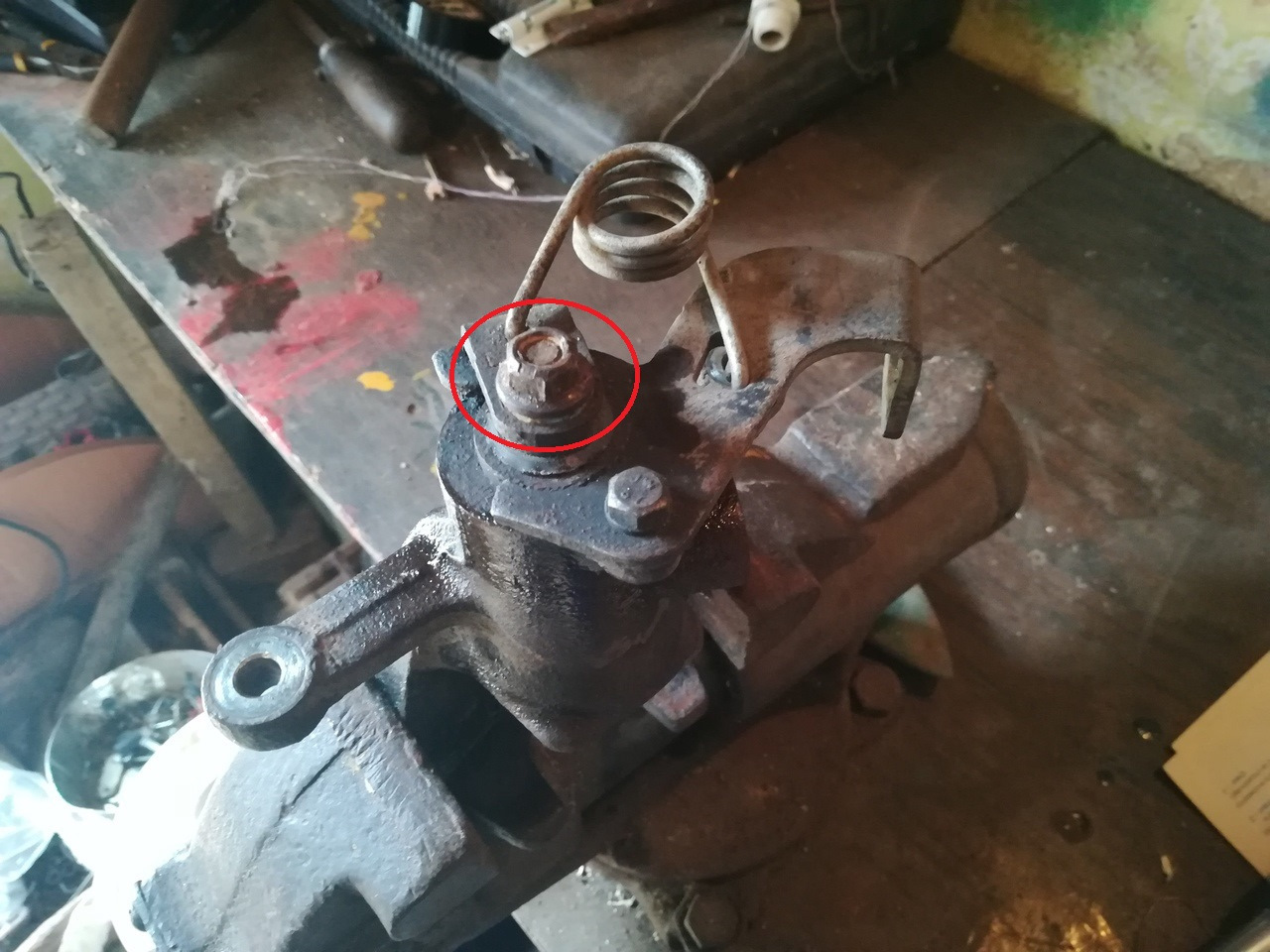

Ключом на 12 и 10 откручиваем гайку рычага, и болт направляющей.

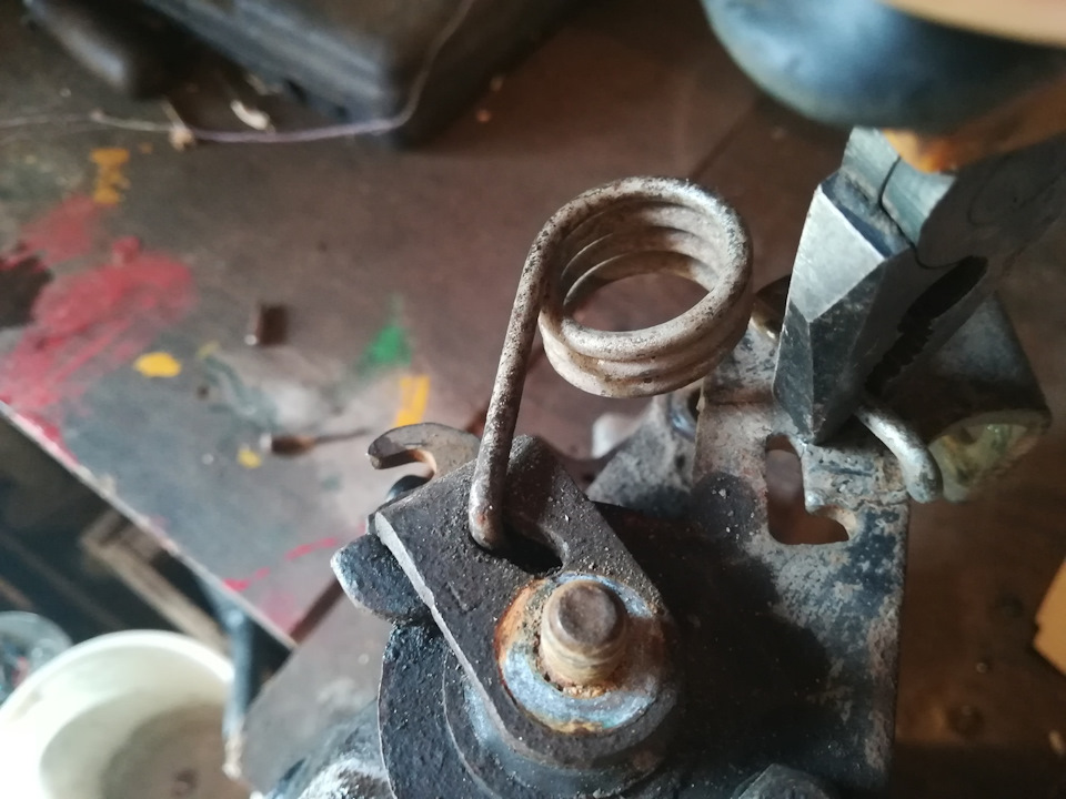

Большими плоскогубцами снимаем пружину. Рекомендую делать это Осторожно.
Рычаг очень сильно прикипел, легкими движениями влево-вправо он выйдет. Снимать нужно осторожно чтобы не повредить пыльник.(если у вас нет нового, как у меня)
Вот и причина заклинивания тормозного механизма. Грязь.

Собираем все на место пластину, рычаг прикручиваем и затем пружину .

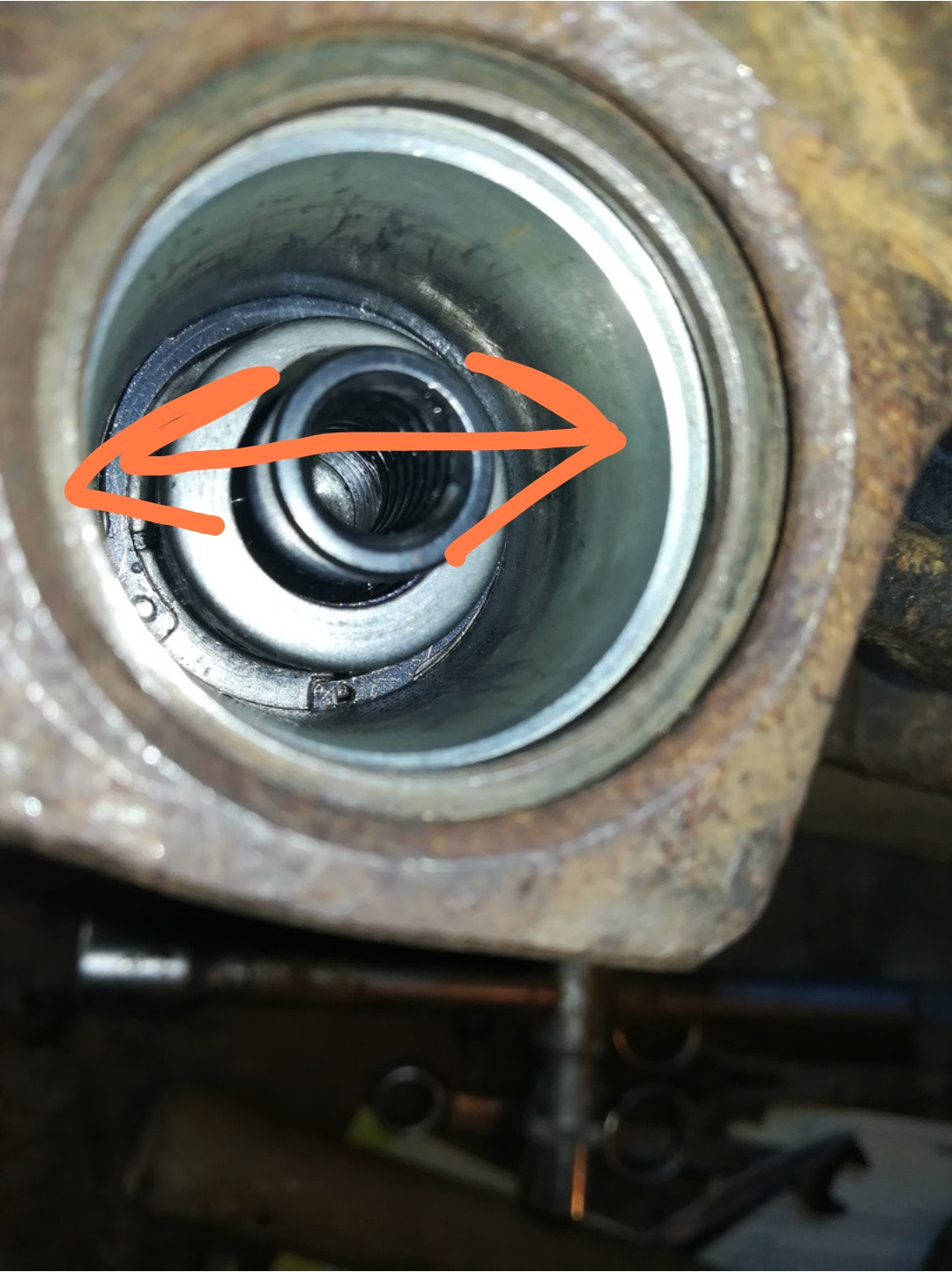

У меня такое чувство что нужно рычажки за которые трос тянет повернуть на один- 2 шлица назад. потому что сколько уже ездим так практически с самого начала, когда колодки еще совсем новые были.

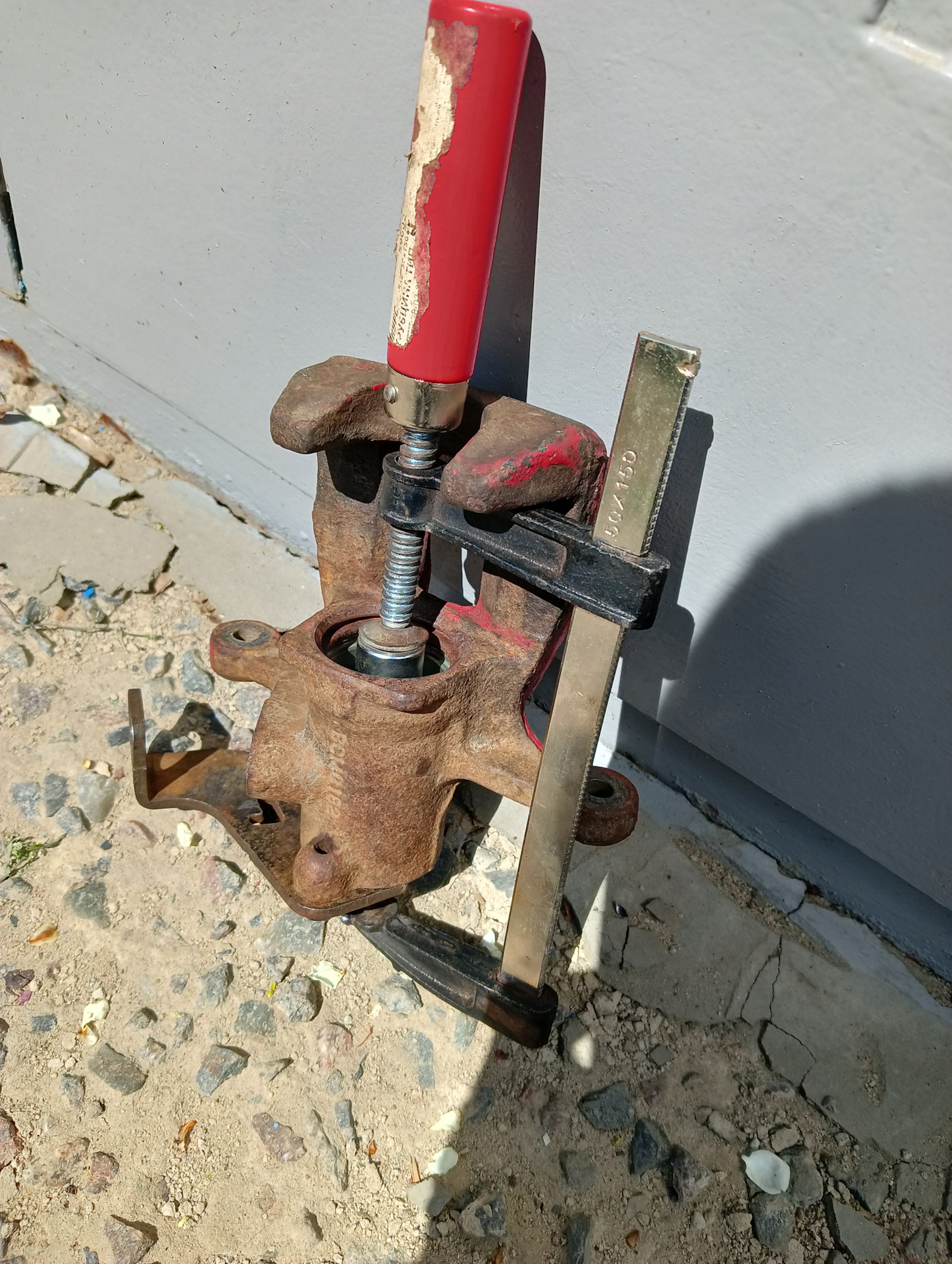

Сегодня делал тоже самое, только совместно с головкой на 15 использовал струбцину с длинным штоком. Вообще без проблем всю эту внутрянку придавил и стопорное кольцо отлично встало на место. Два года назад с братом также как и вы с этой процедурой намучались, прижимая пружину. А струбцина самое то!

В дополнение к своему предыдущему комментарию. Сегодня другую сторону делал. Со струбциной справился сам за 5 минут.
Хорошая идея) надеюсь кому то будет полезно)

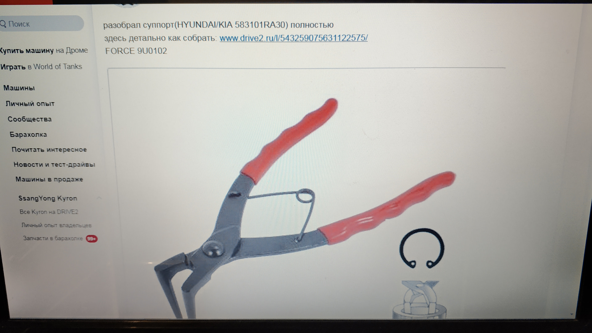

Подскажите пожалуйста какими именно клещами вы снимали стопорное кольцо?
Что то типа таких
Ребята, не могу найти в технической документации момент затяжки вот этой гайки. Буду признателен за информацию, а может ссылкой полезной кто поделится.
Там не важен момент затяжки. Эта гайка держит рычаг и не более.
