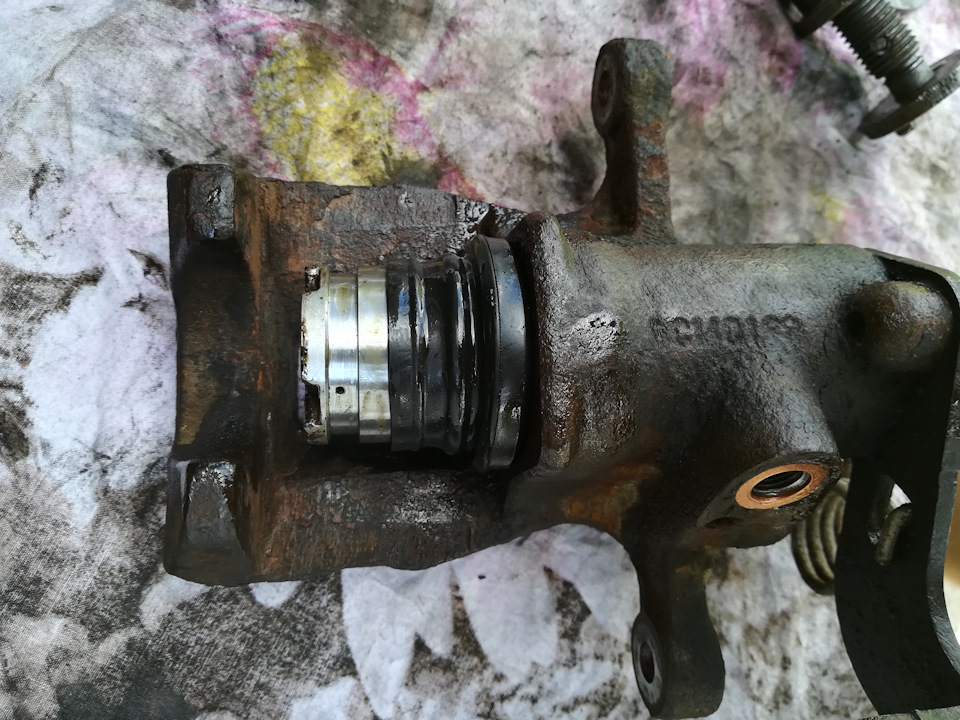

так же было обнаружено повреждение пыльника тормозного цилиндра и пыльников направляющих.

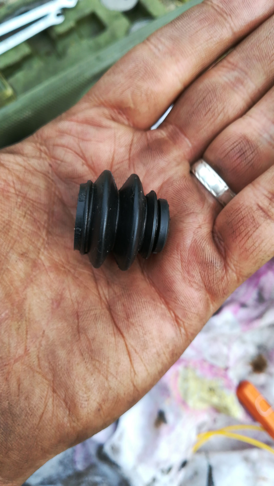

Направляющая суппорта заднего(серебро низ)
581641G300 HYUNDAI/KIA

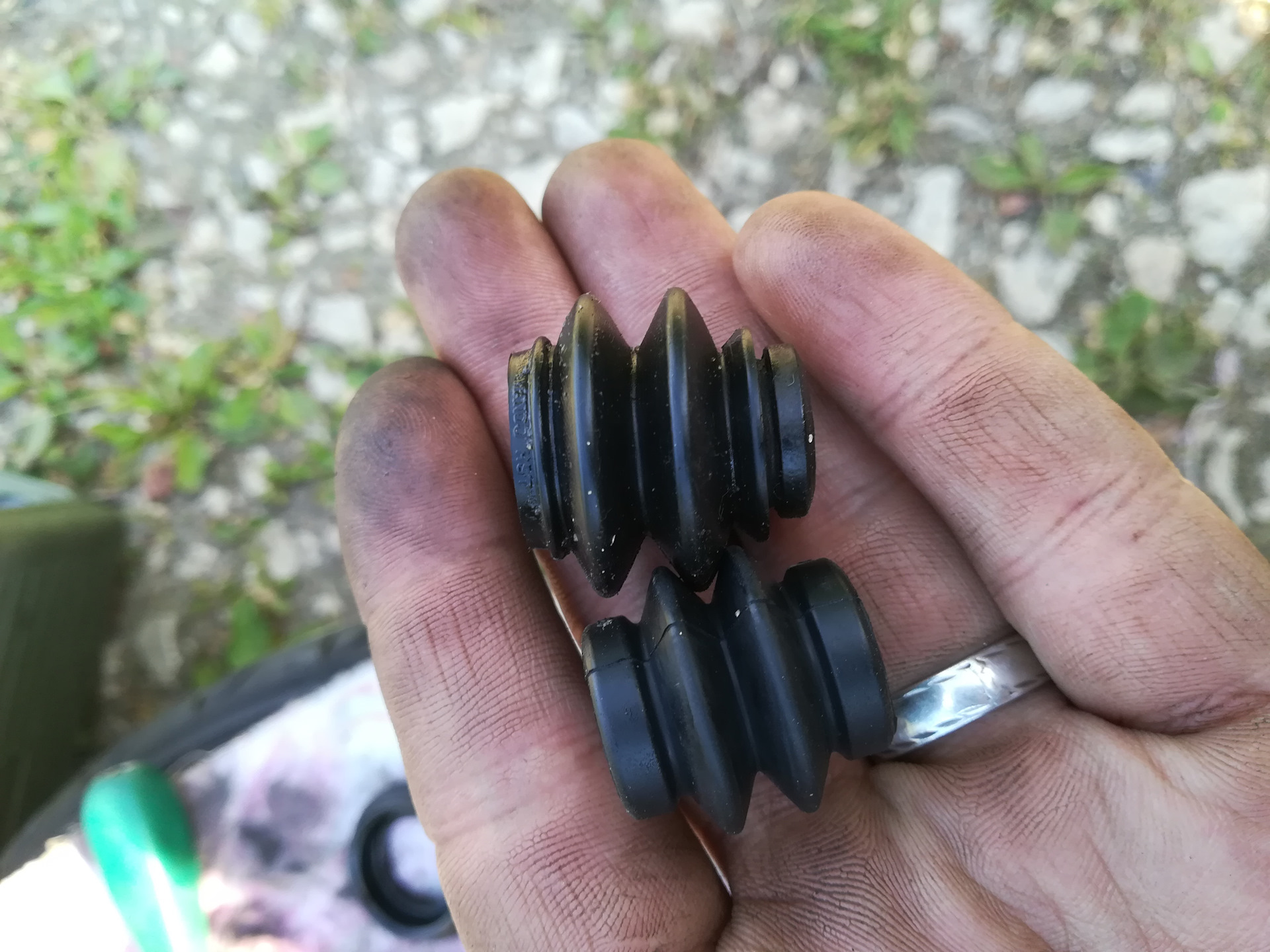

Пыльник пальца тормозного суппорта для рио до 11г.в.
581644D500 HYUNDAI/KIA
Пыльник пальца тормозного суппорта мне не подошли.
581643M000 HYUNDAI/KIA
Пыльник пальца тормозного суппорта — то что нужно
Запчасти подбирал по каталогам на Автодоке и не нашел артикул пыльник пальца, пошел к гуглу и заказал 581641G300 (138р шт).пыльники пришли не такие, деньги вернули.581644D500(125р шт) — подбирал менеджер, тоже не подошли.
И наконец с третьего раза пришло то что нужно 581643M000 аж за целых 249р за шт.

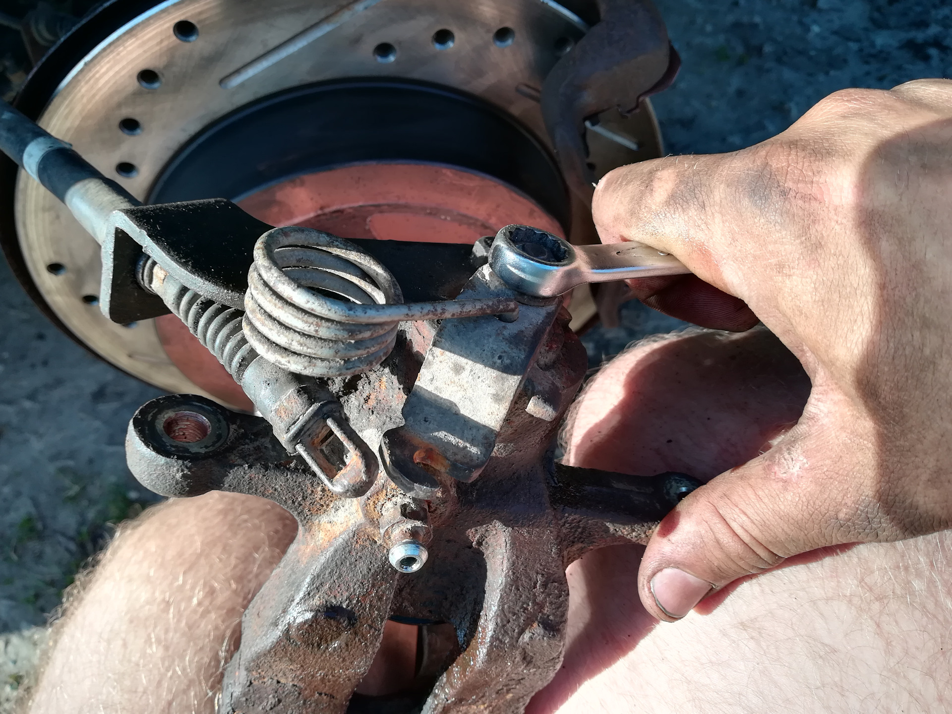

5 снимаем на тросе ручника скобу
6 ключом отводим кронштейн ручного тормоза
7 суппорт у нас в руках
8 выкручиваем тормозной поршень против часовой стрелки
9 чистим от грязи суппорт
10 промываем
11 меняем сальник
12 одеваем пыльник на поршень потом вкручиваем
13 потом вкручиваем поршень

19 ставим пыльники пальца тормозного суппорта

Автор спасибо. Все они(пыльники) разные ( но все "типа подходят" ) Не все и не подходят. 581641G300 — Это вообще Accent. 581644D500 — Это Solaris 2. И разумеется, самый дорогой, почти в два раза за комплект, 581643M000 — Solaris первый и Рио .
