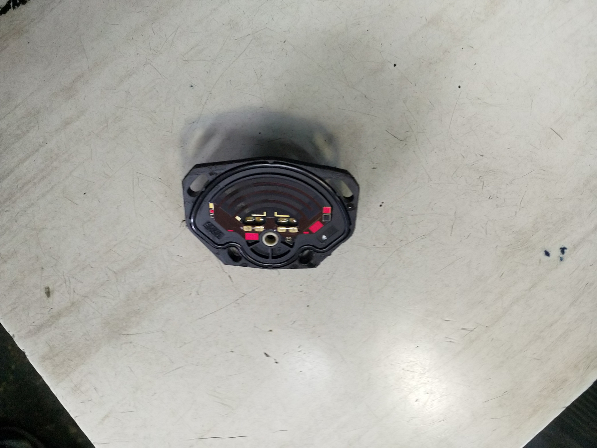

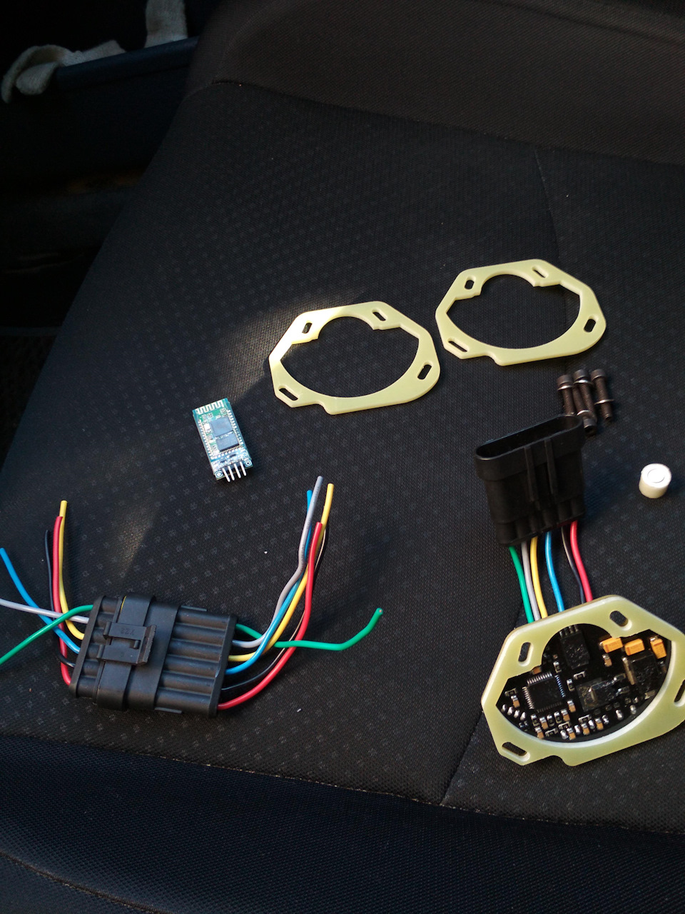

После того, как виновником оказался ДПДЗ, а китайский аналог оказался "не качественным", решено было идти на крайние меры и заказать Бесконтактный ДПДЗ 3437022 PILOT TPS Converter для моновпрысков Ссылка
Долго выбирал комплектацию, но гулять так гулять — 87$ и полный набор на втулку 5 мм с 3-мя разъемами, блютуз модулем и шлю**ми.

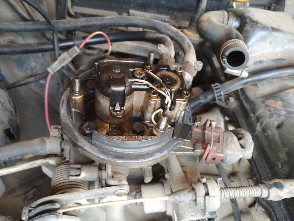

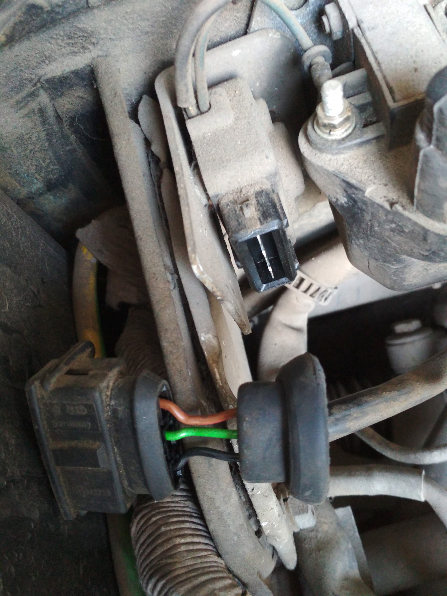

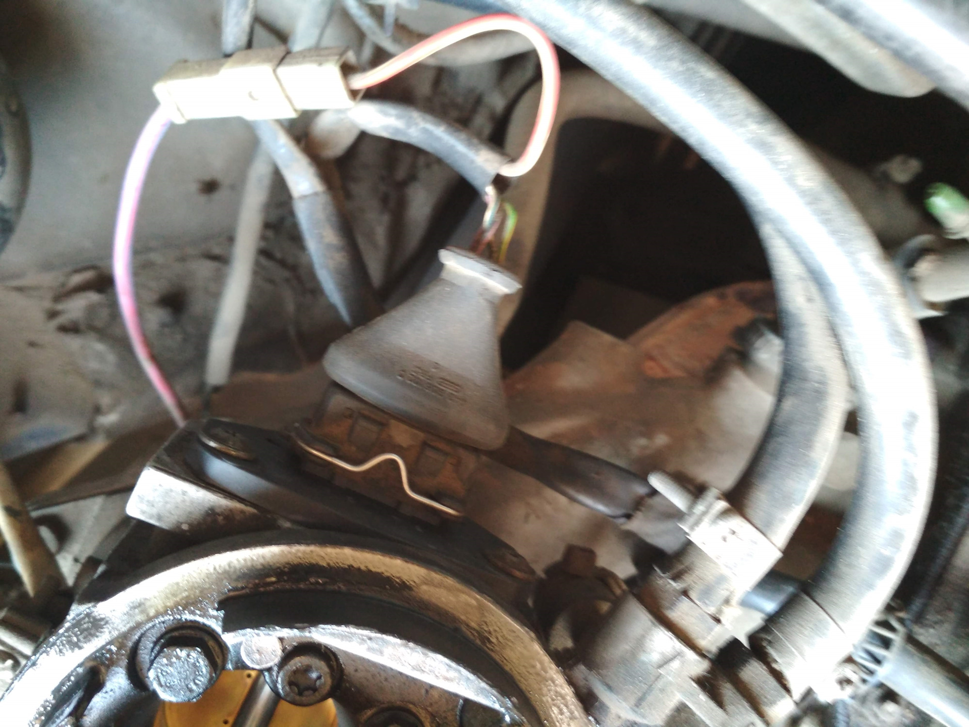

1. Изначально был отключена + клемма аккумулятора и снят воздушный фильтр для более удобного доступа к старому ДПДЗ.

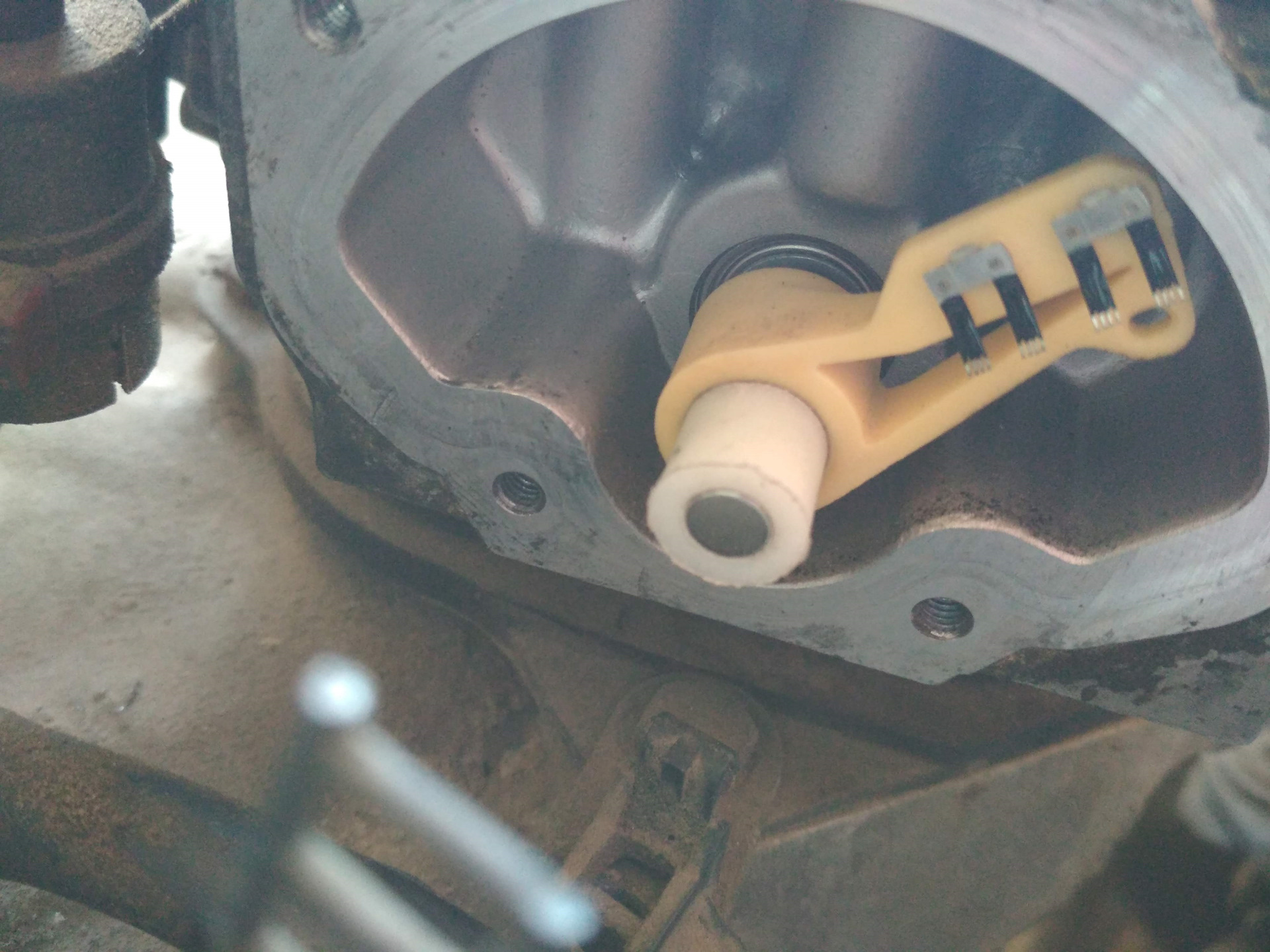

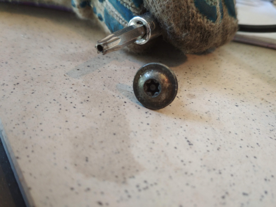

2. Снятие клеммы и откручивание старого дпдз. Если болты родные, то придётся помучиться с T20.

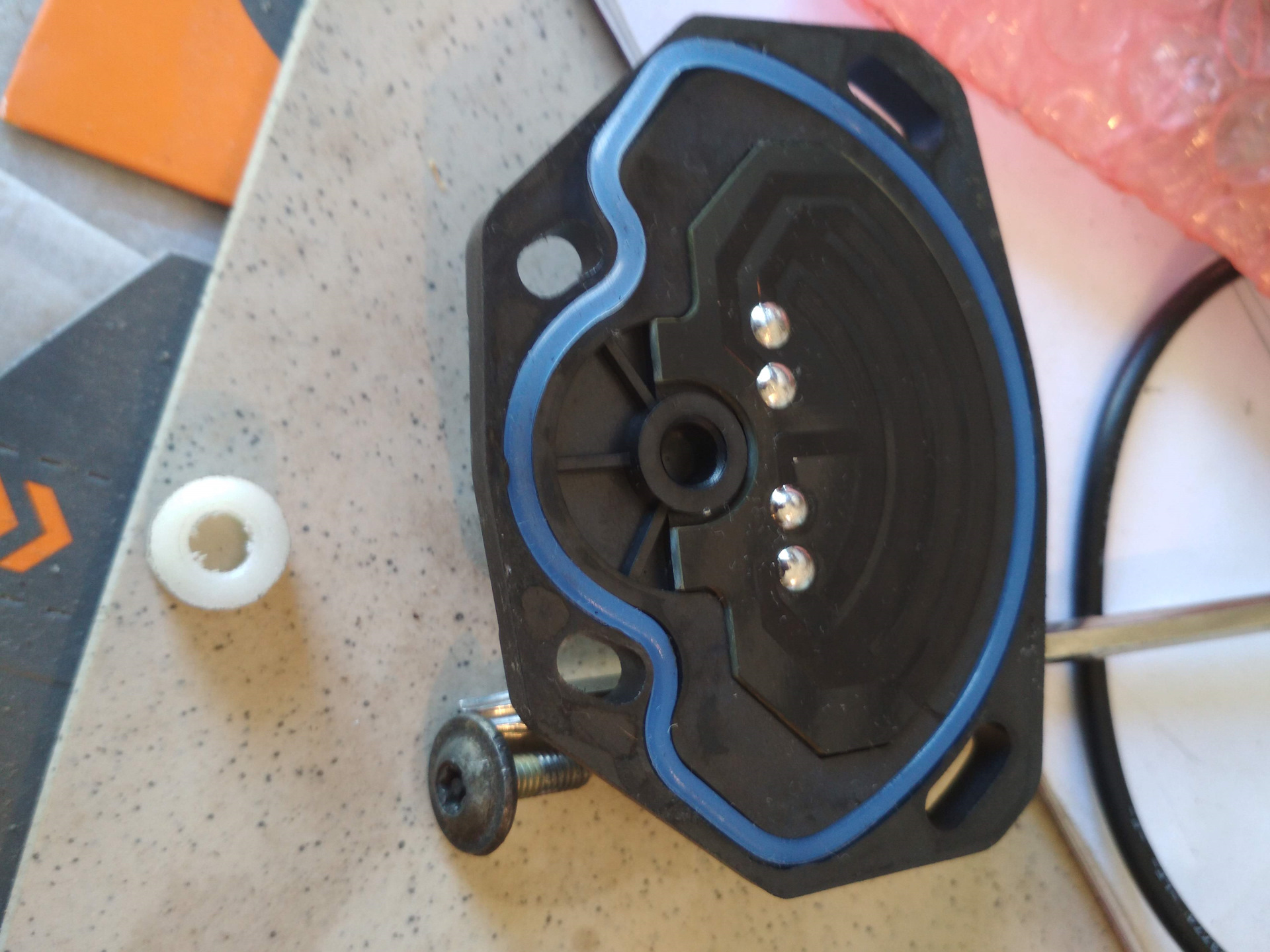

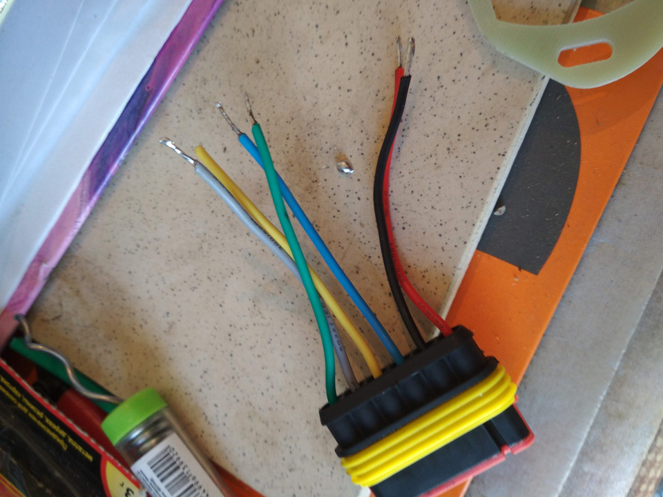

3. Когда датчик снят, обезжириваем втулку с щётками, внутрь магнита капаем немного клея и впрессовываем его на чистую втулку.

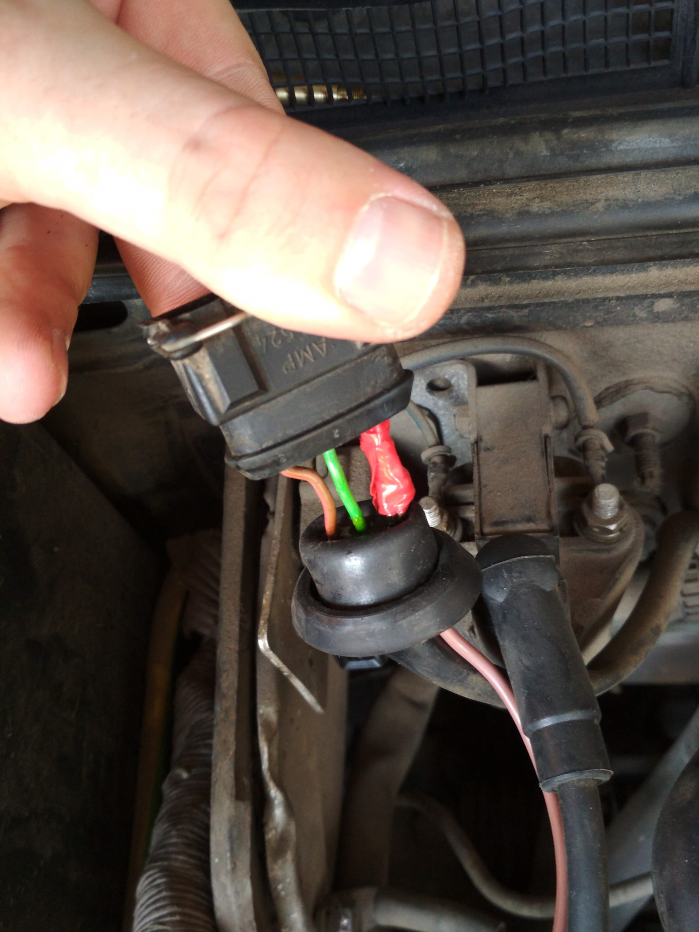

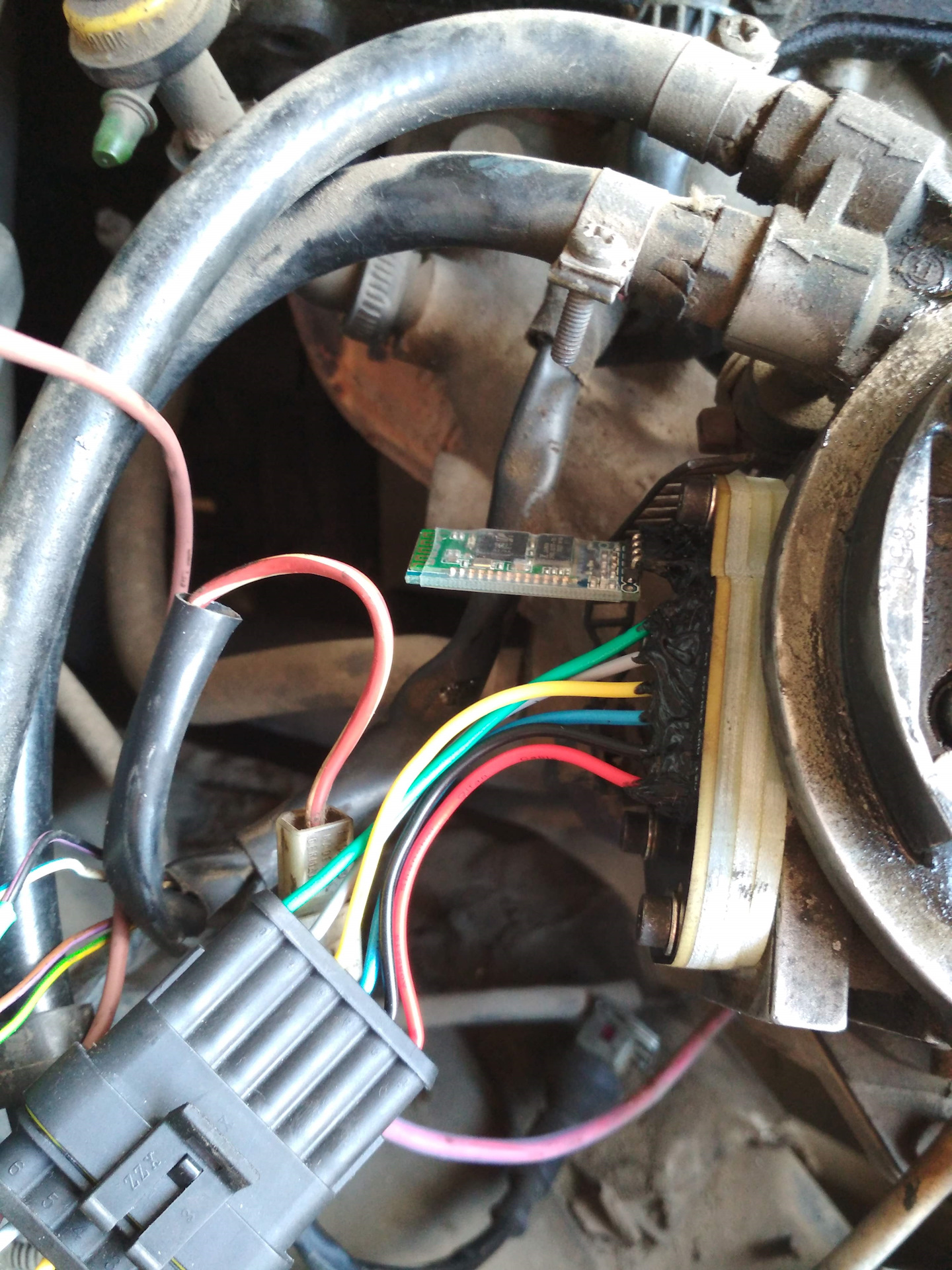

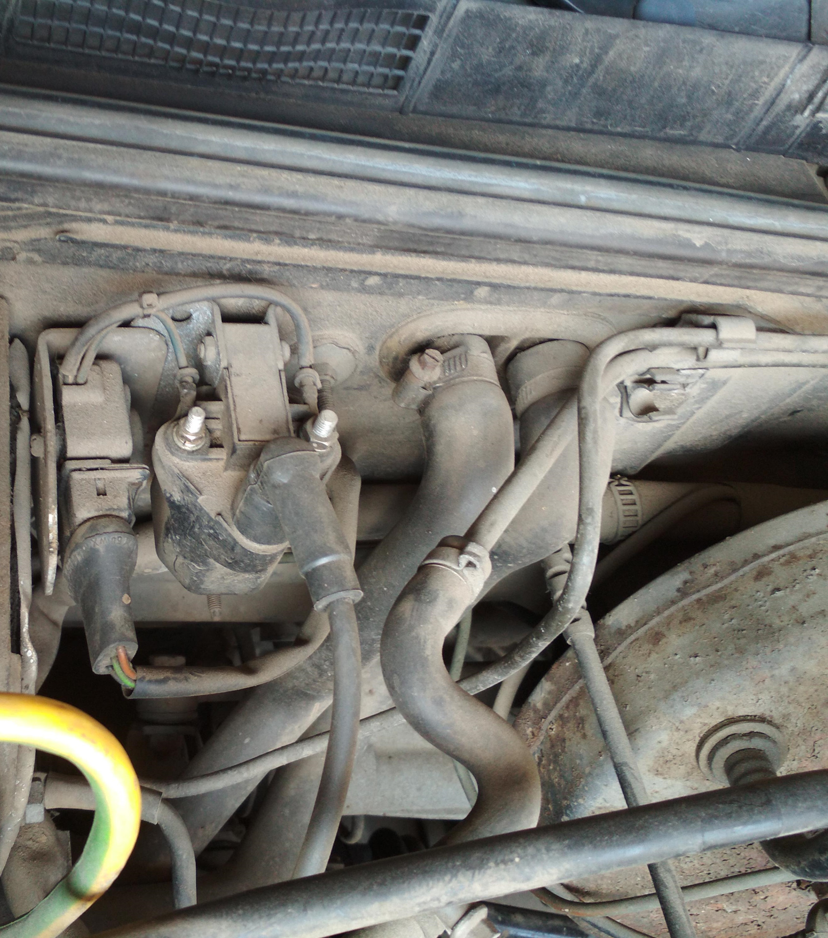

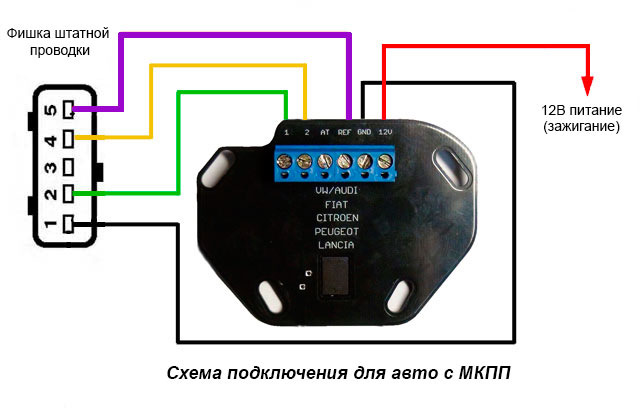

4. Пока клей сохнет, можно заняться пайкой. 12V при включении зажигания я взял с модуля катушки. У меня это черный провод. К нему параллельно впаял провод для нового датчика.

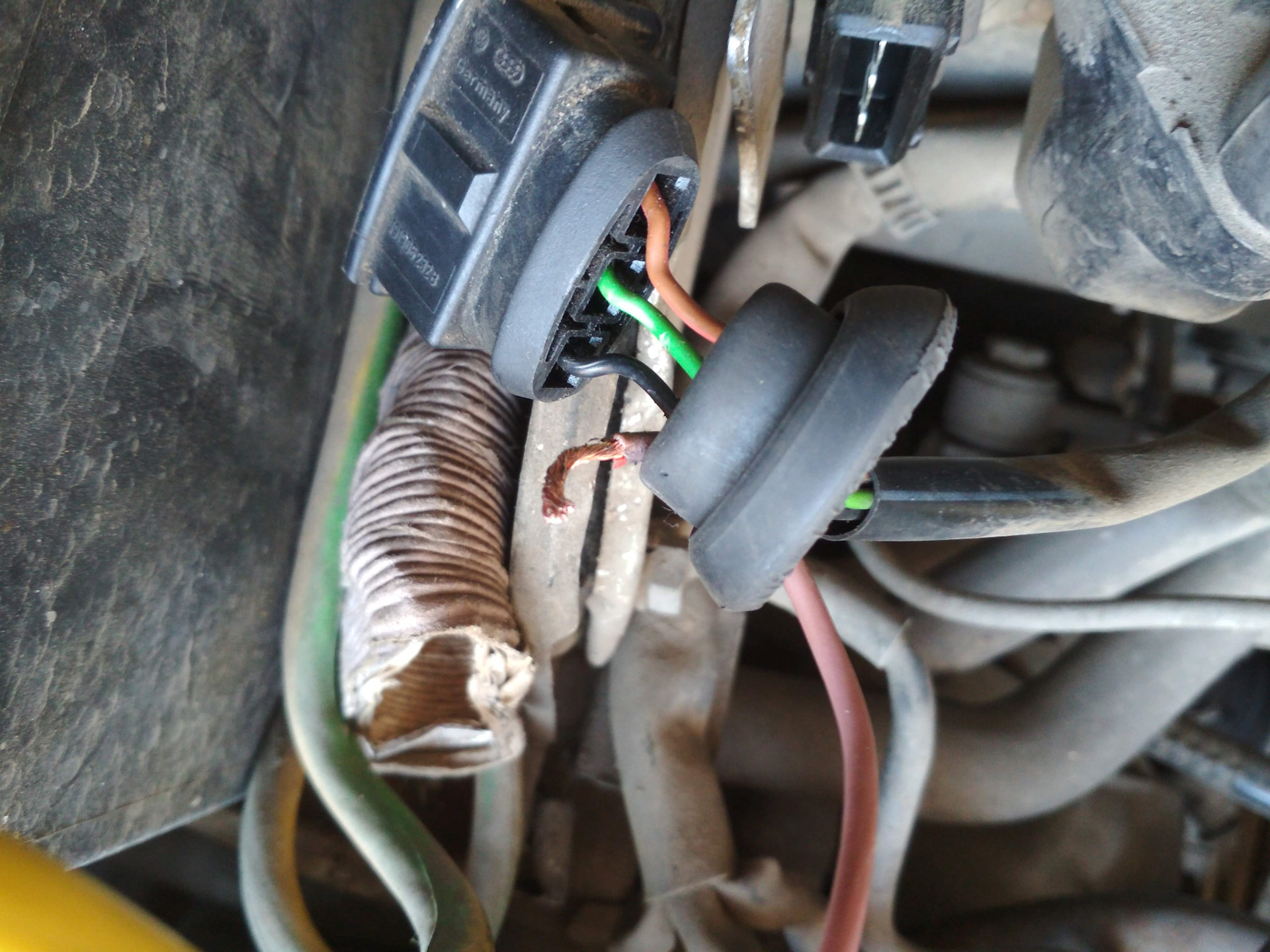

5. Отрезаем родную фишку. Не выкидываем, но надеюсь что она никогда больше не понадобится ) Залуживаем провода. т.к. они повидали много времени, обычная канифоль их не взяла, пришлось использовать активную флюс-пасту.
6. Согласно схеме, распаиваем провода. На цвет проводов схемы не обращаем внимание. Главное порядковый номер. У меня получилось что 1 — коричнево-фиолетовый (масса), 2 — фиолетово-черный (1), 4 — бело-синий (2), 5 — желто-зеленый (опорное напряжение 4,77 V)
7. Если всё распаяно верно, подключаем аккумулятор и плату ДПДЗ включаем, не прикручивая к корпусу. ТРИ раза включите и выключите зажигание.
8. Благодаря тому, что комплектация с блютуз модулем, сразу прикрутил плату ДПДЗ к корпусу. Дальнейшая настройка производится без откручивания датчика, а программно. Проставки использовал все.

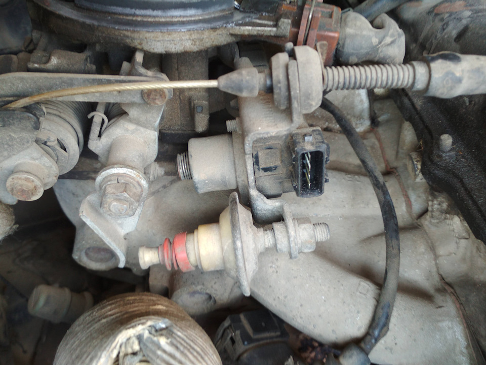

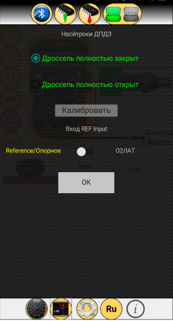

9. Поле установки есть 2 способа калибровки — Дроссель открыт и Дроссель закрыт. Я попробовал оба и лучшим оказался — дроссель полностью закрыт. Для этого при включенном зажигании при полностью открытом дросселе утапливаем пальцем шток холостого хода и снимаем фишку с него.

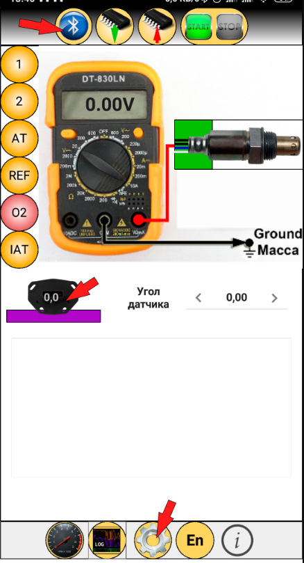

10. Устанавливаем программу, Нажимаем иконку блютуз сверху, модуль после нахождения перестаёт мигать. Нажимаем на картинку датчика и выбираем пункт Дроссель полностью закрыт. Нажимаем калибровать. Ок.
Более подробная инструкция доступна по ссылке
Всё, после этого можно одевать разъём, собирать всё на место и радоваться жизни)
PS. Ошибка наконец-то пропала. Рывки прекратились. Разгон стал приятнее, более резвый отклик на педаль.

1) пишешь про катушку — подключаешь к коммутатору
2) распиновку проводов вообще не понял, по цветам ни с родным, ни с новым я совпадений по описанноиу не нашёл
3) зашёл на их сайт, несколько вариантов, зачем 3 разъёма? на дпдз идет один, два для чего ещё?
1. На сколько помню, главное найти + при вкл. зажигания
2. ориентируйся на номера пинов, а не на цвета
3. разъемы для переделки штатной проводки
вот здесь посмотри, www.drive2.ru/l/574131712871629809/, может понятней будет

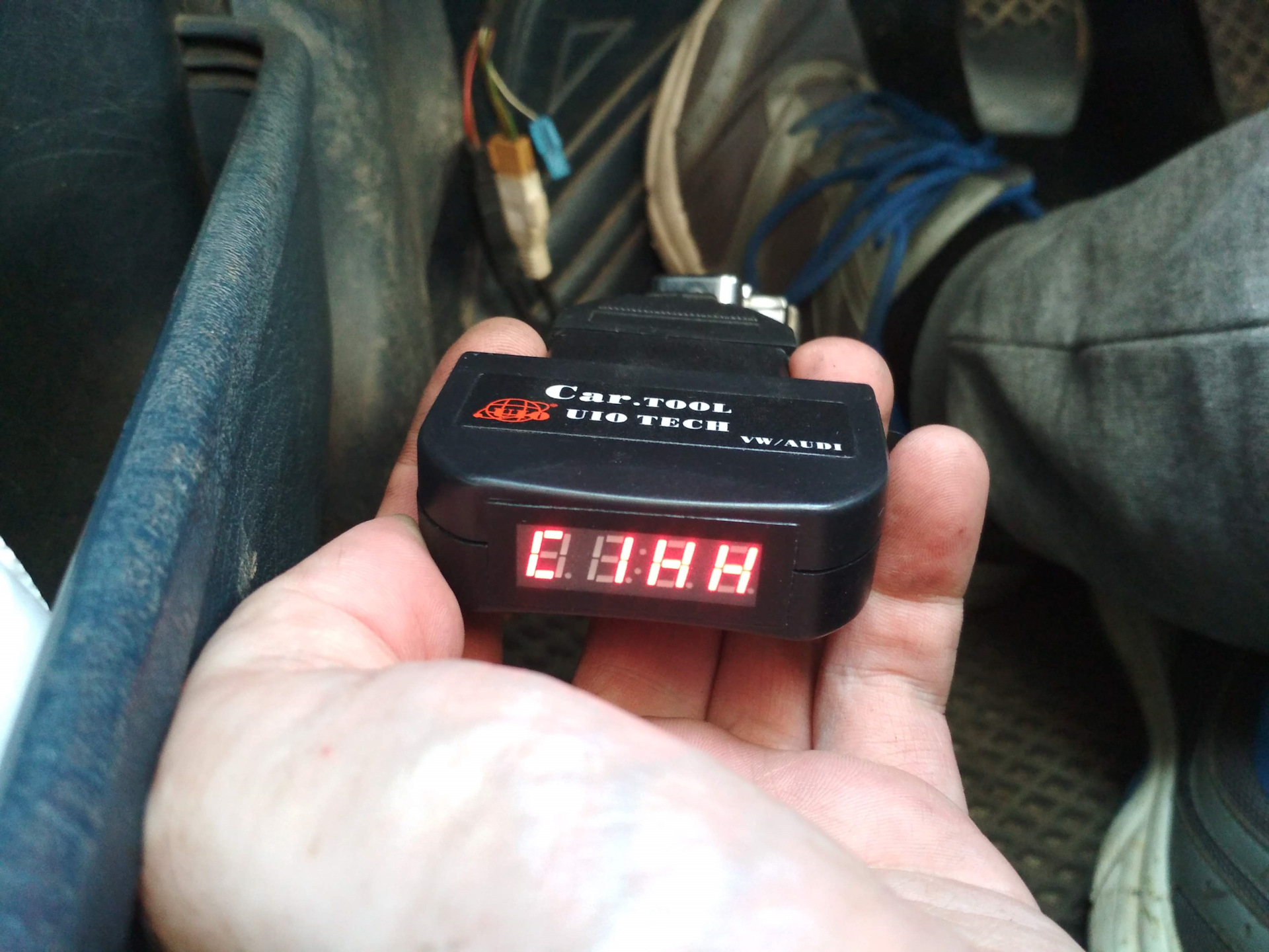

А что за прибор для диагностики? По названию CTools не смог найти (
Это что-то из технологий древних. В 2006 году приобреталось. Использует OBD II протокол. В принципе замена блинк-кодов, просто удобнее. К адаптеру еще необходим Переходник VAG 2х2 на OBDII
Спасибо. Получается, любая подобная приблуда подойдет, главное чтоб переходник был.
