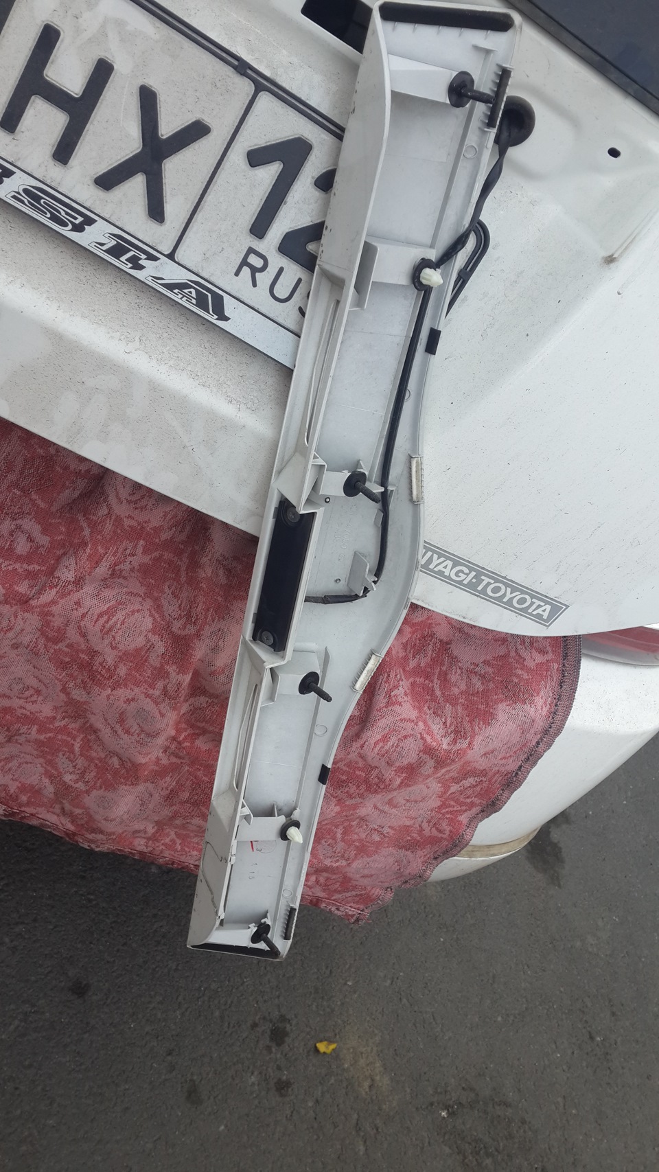

Установка самой камеры на штатное место:
вид внешний:

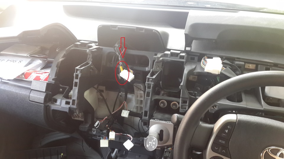

Проведение проводов
Питание подключено к задней оптике. Включается автоматически при переключении передачи.
Подключение проводил не сам.

Провод на потолке просто лежит?
в основном в пласмаске (не знаю как правильно называется) которая по периметру подволока идет. к сожалению фото не сделал. но при разборе там все понятно
Не гремит?
Всё бесшумно
