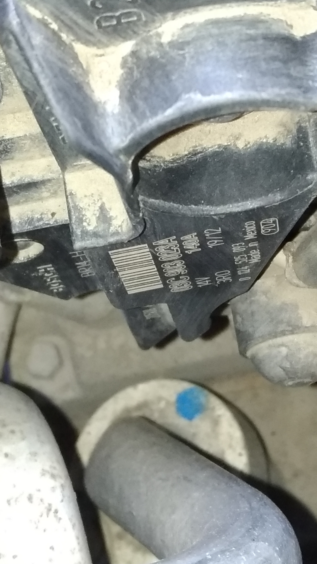

Всем привет! Подскажите как узнать производительность генератора? К нему подлезть сложно, да и скорее всего на нем не написано…

Цыферы над Made in Mexico — это тип генератора в каталоге Бош.
Всё видно и читаются все номера:
VIN уже не поможет надо снять и посмотреть.
В расшифровке vin есть указание генератора. Или закажи подбор детали в автодоке, например. Скорее всего у тебя 140 ампер.
Если 140 это гуд!
вот из моей расшифровки
8GU P GEN Генератор 140 А
CoD4
да в расшифровке есть
