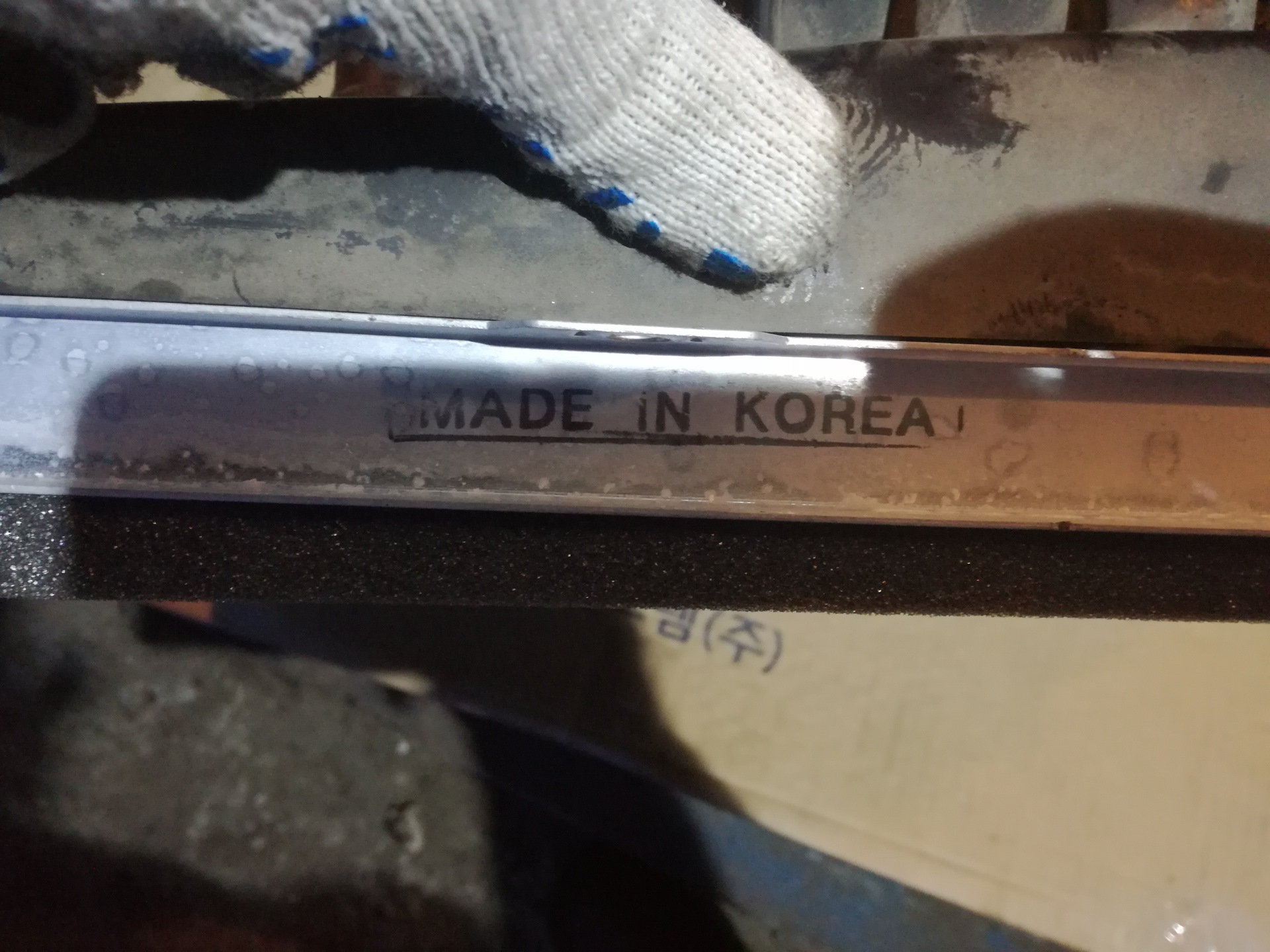

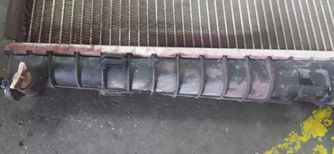

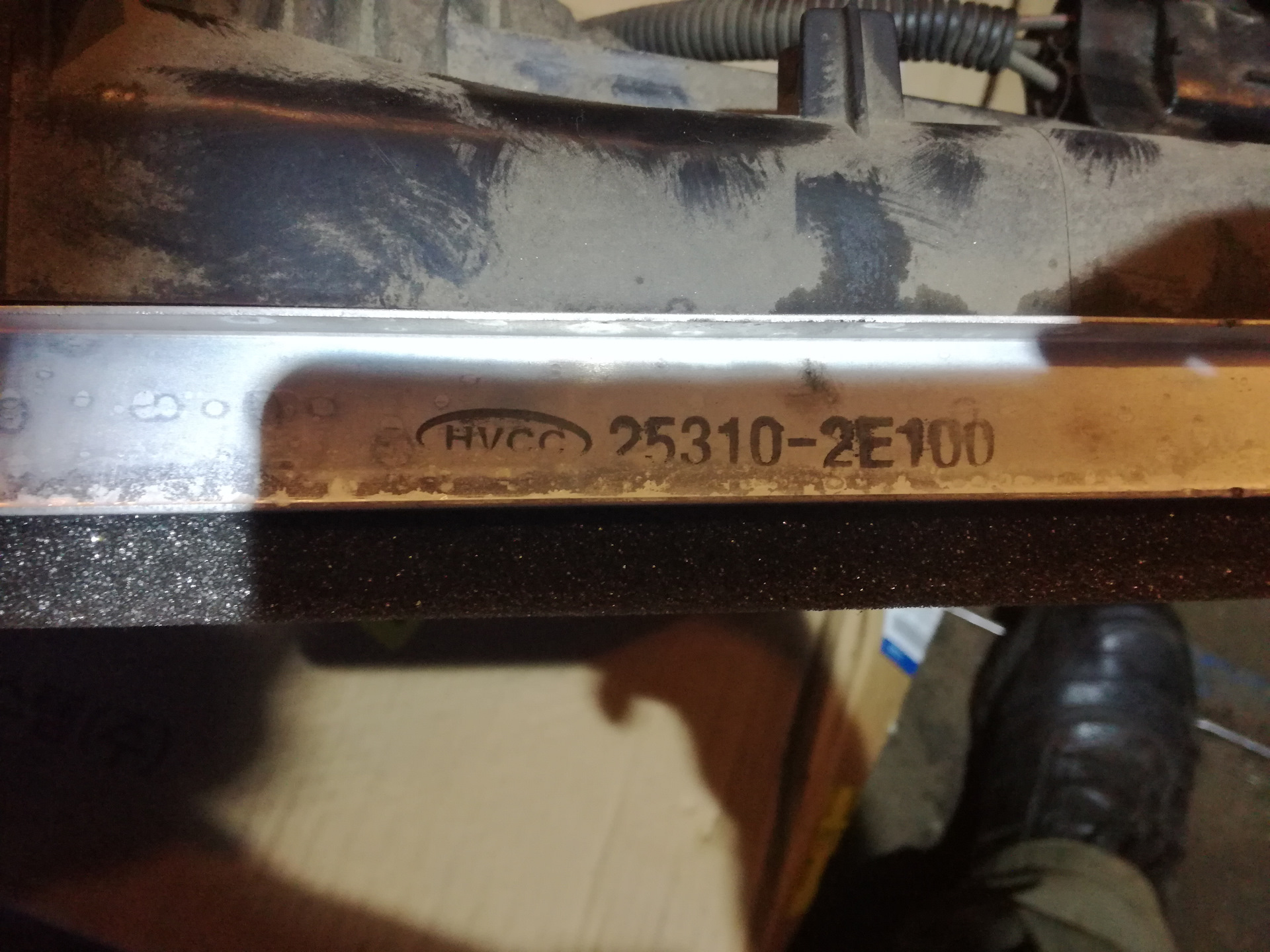

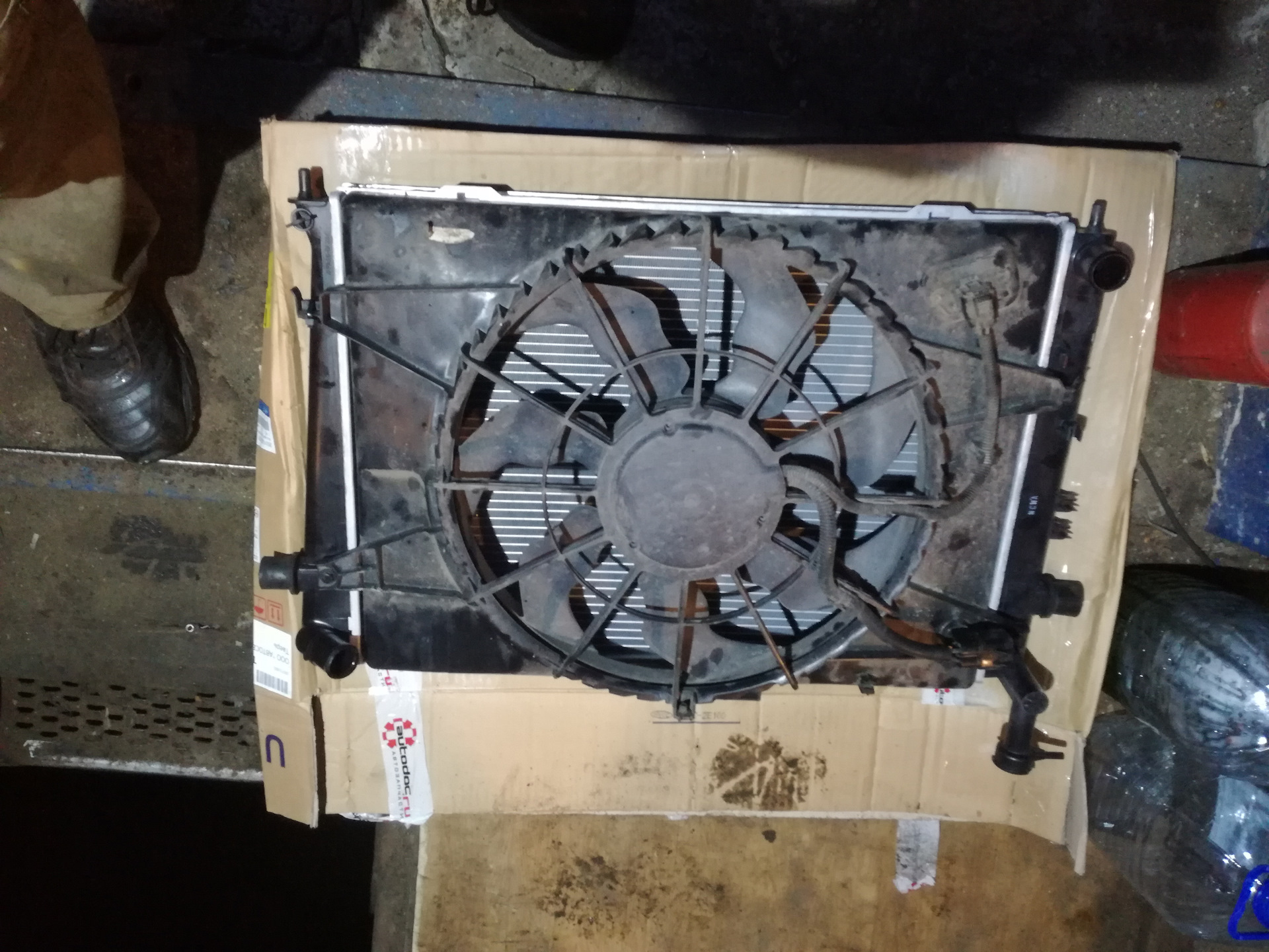

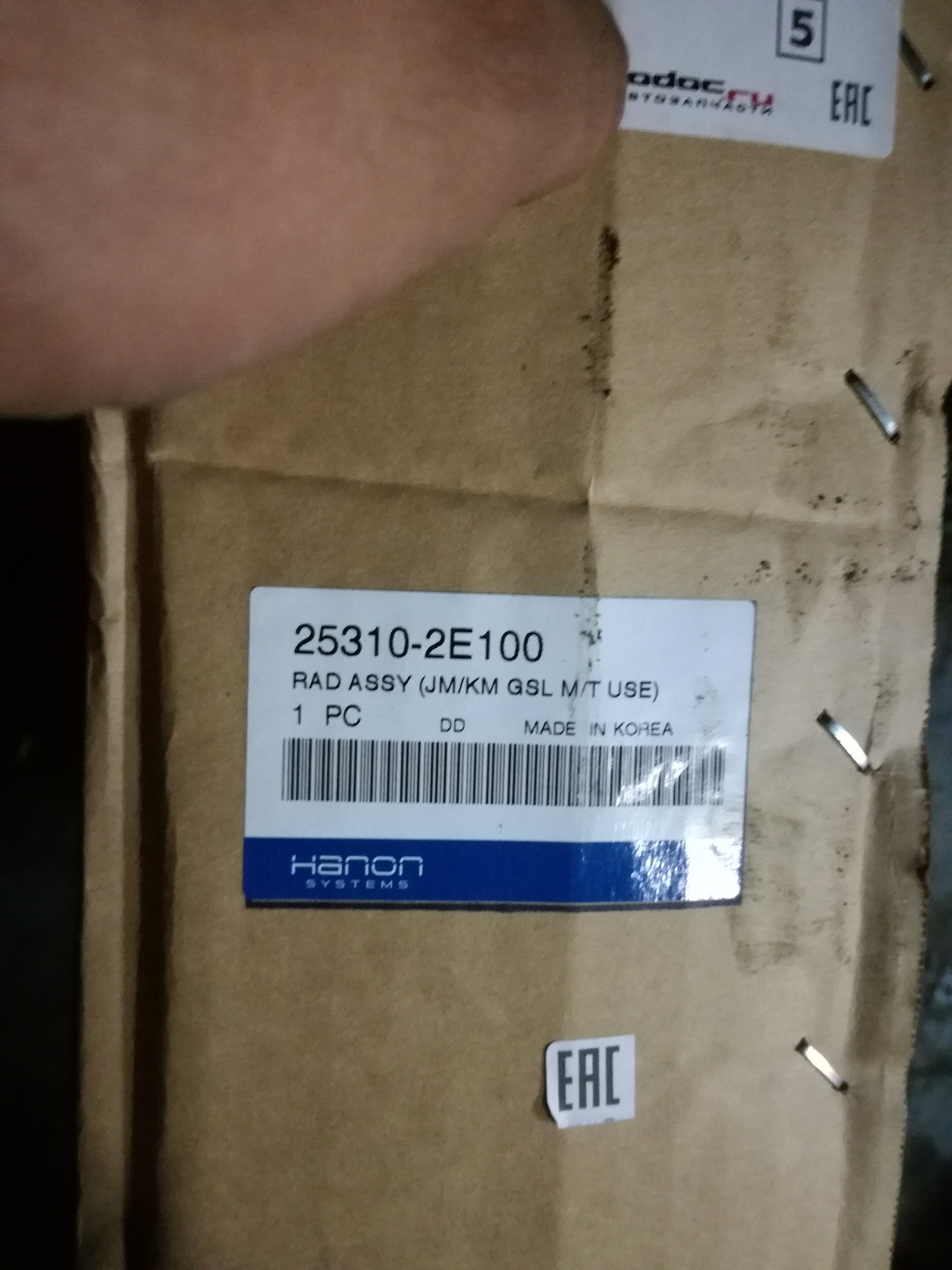

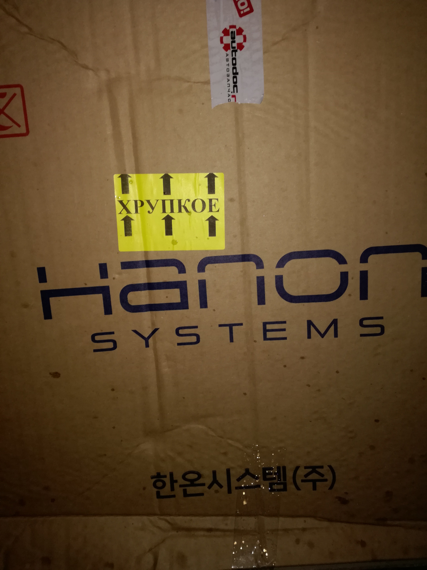

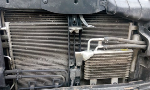

Приподнес мне мой верный конь очередной сюрприз. Прям не вовремя. Только я, понимаешь, собрался запилить постик о тормозюльках и прочих ништяках (о них позже), как мое седалище задымилось. По классике жанра прекрасное утро, выход на улицу и, о Святые джигурдинки, подозрительное пятно на фартуке под бампером и подозрительно низкий уровень антифриза. «куча русского отборного фольклора». Радей потёк…гугление автодока подсказало мне что денег на оригу нетюююю. Гугление форумов приносит свои плоды. Был найден радиатор фирмы HCC. Как известно, на завод хенде систему охлаждения поставляли 2 производителя и HCC один из них. Разница в 12к меня приятно удивила =)))) БЕРЕМ БЛЭТ! Радей получен. При установке есть один момент. Не всегда карлсон подходит по нижним креплениям (разные производители). Поэтому он был закреплен на 2 верхних винта и православную кабельную стяжку DKC. По местам встал как родной. Сливной краник в комплекте. Установка слишком простая чтоб ее расписывать. Всем бобра и добра.
