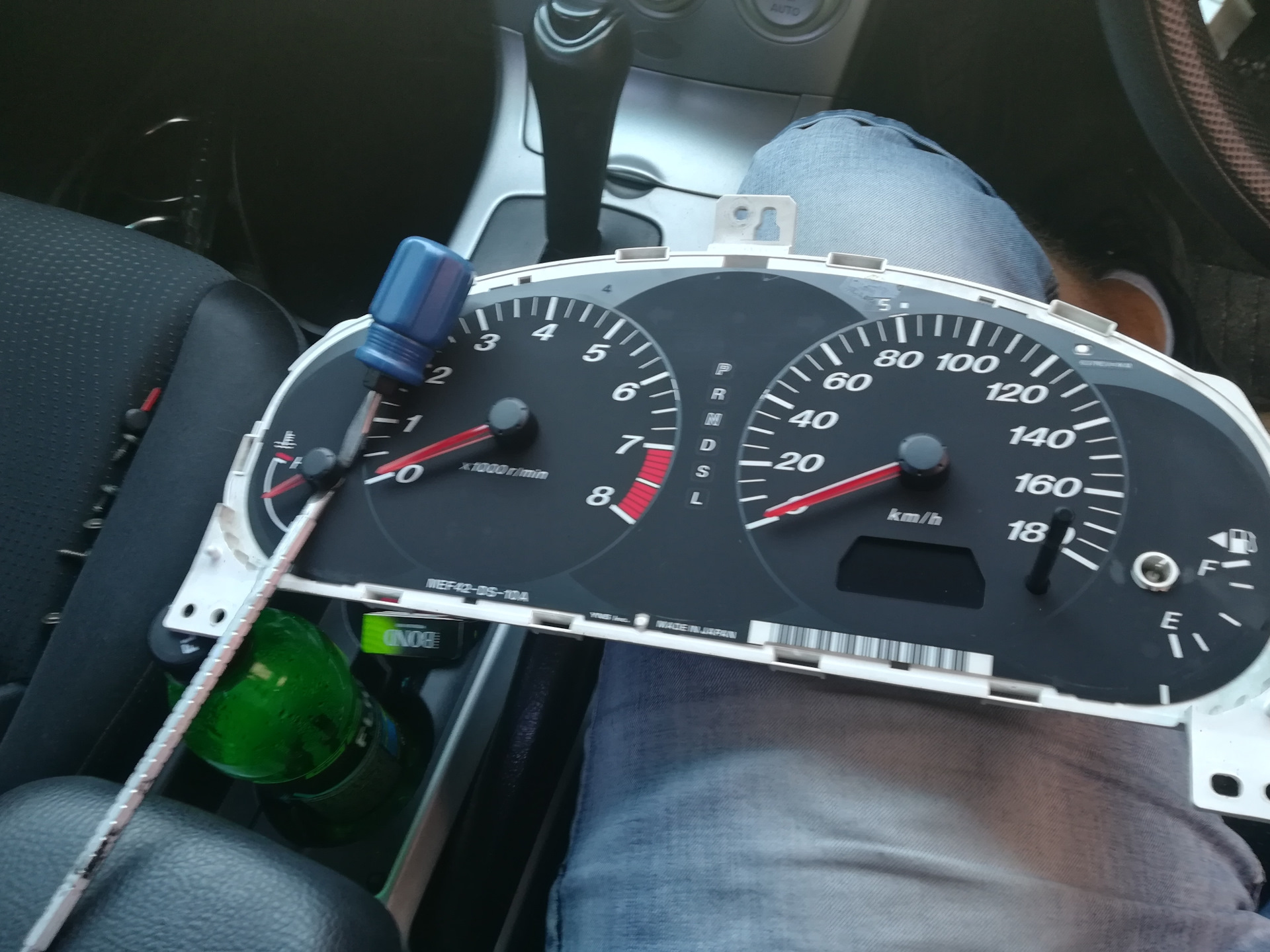

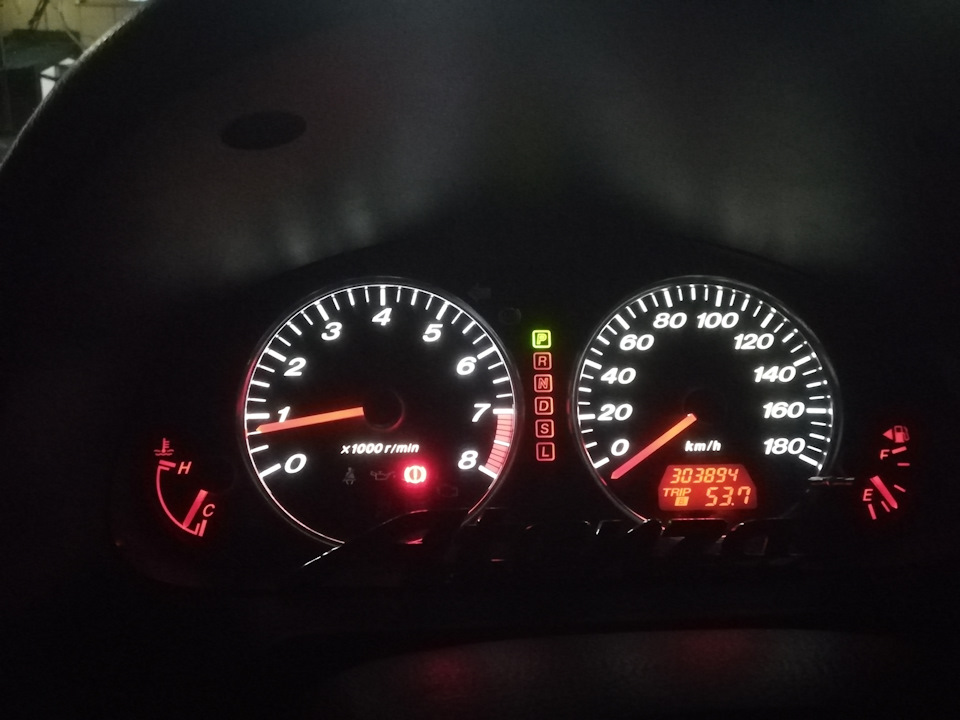

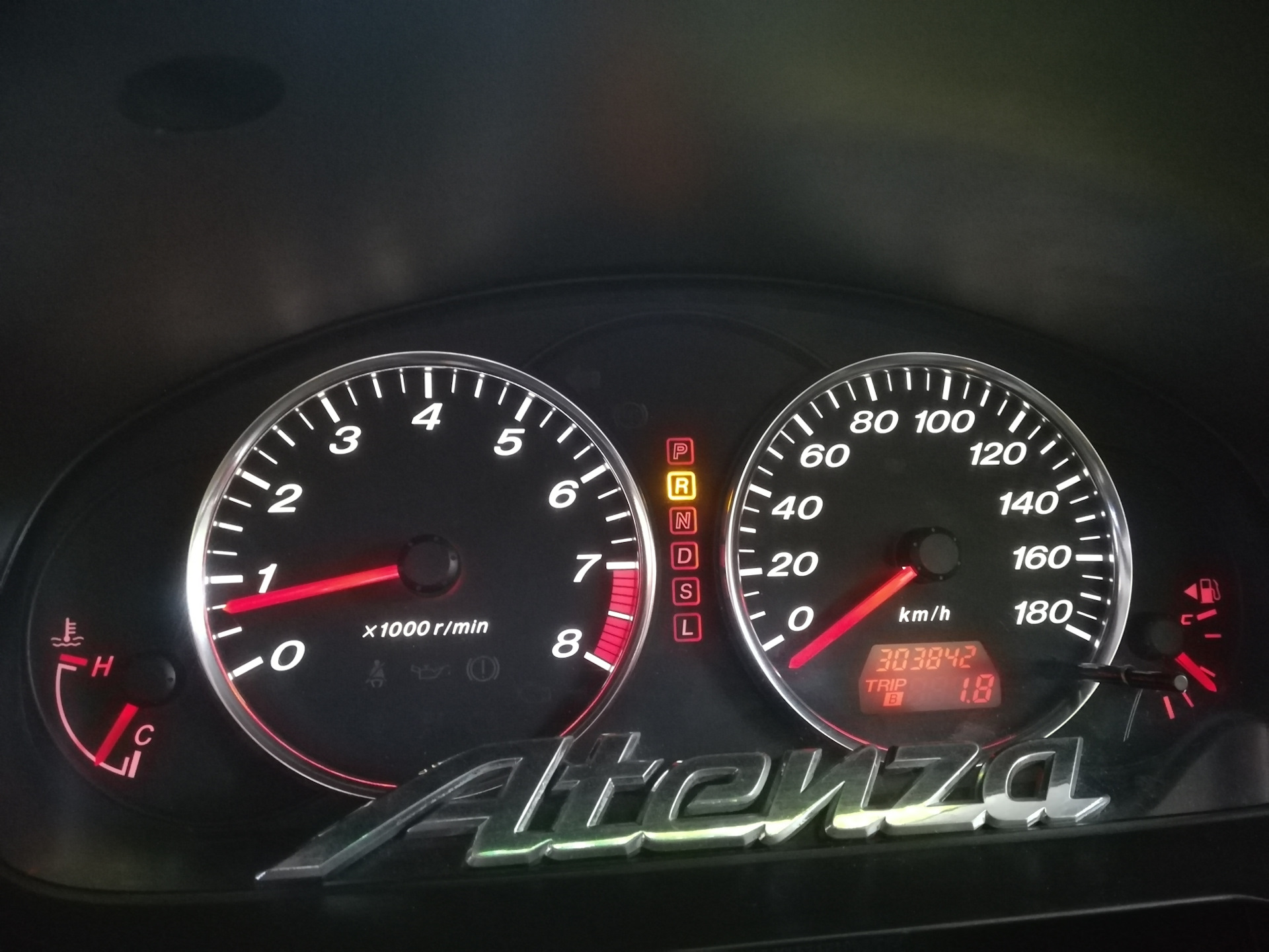

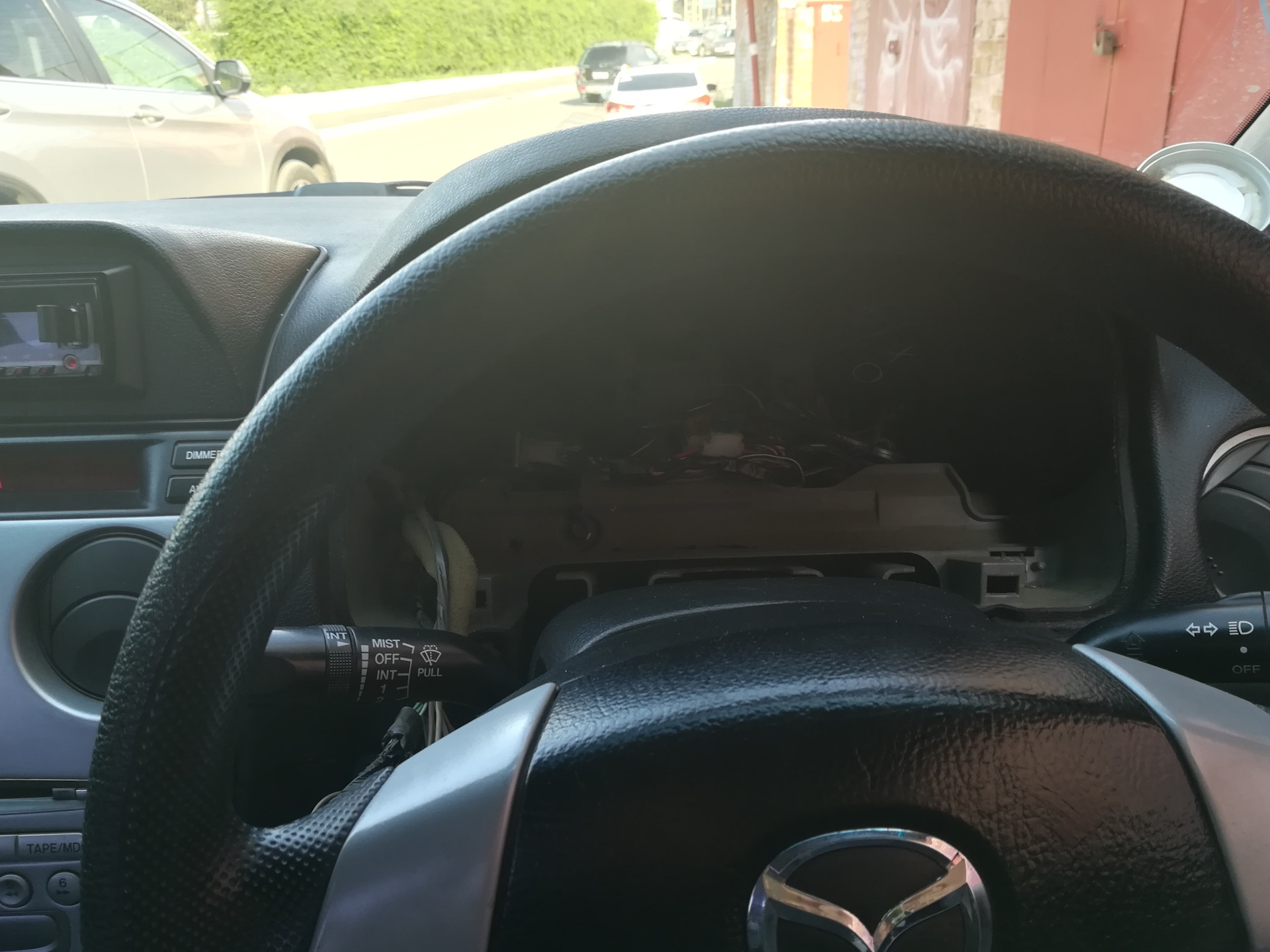

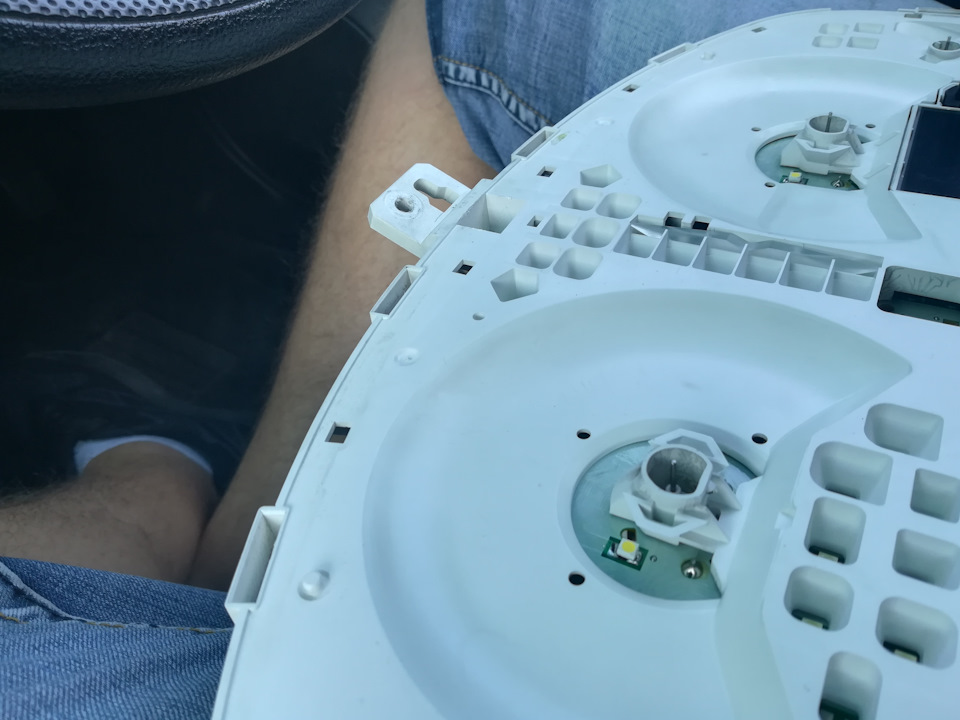

Пришла мне в голову идея пересветить щиток, однотонный красный наскучил, не подумав о драйве думал поменяю лампы ну и уберу если что красный светофильтр))) обломался, когда выяснил, что приборка вся на диодах)))
Очень нужную информацию нашел тут
www.drive2.ru/l/4904683/
Спасибо большое)))

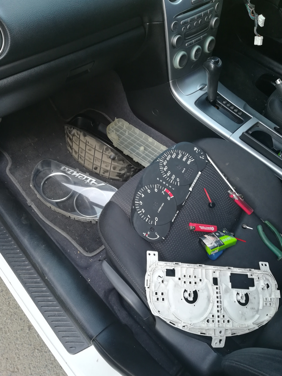

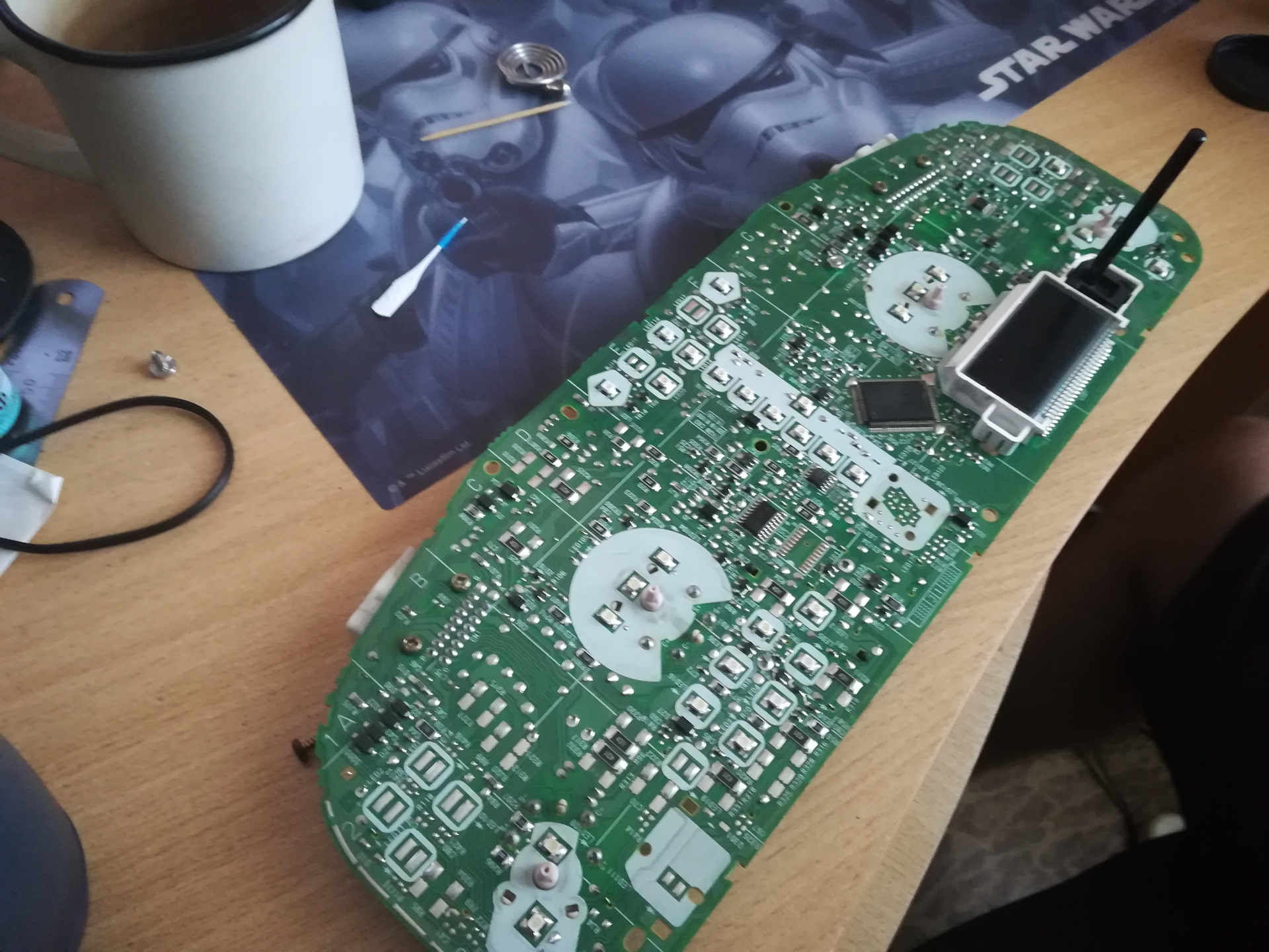

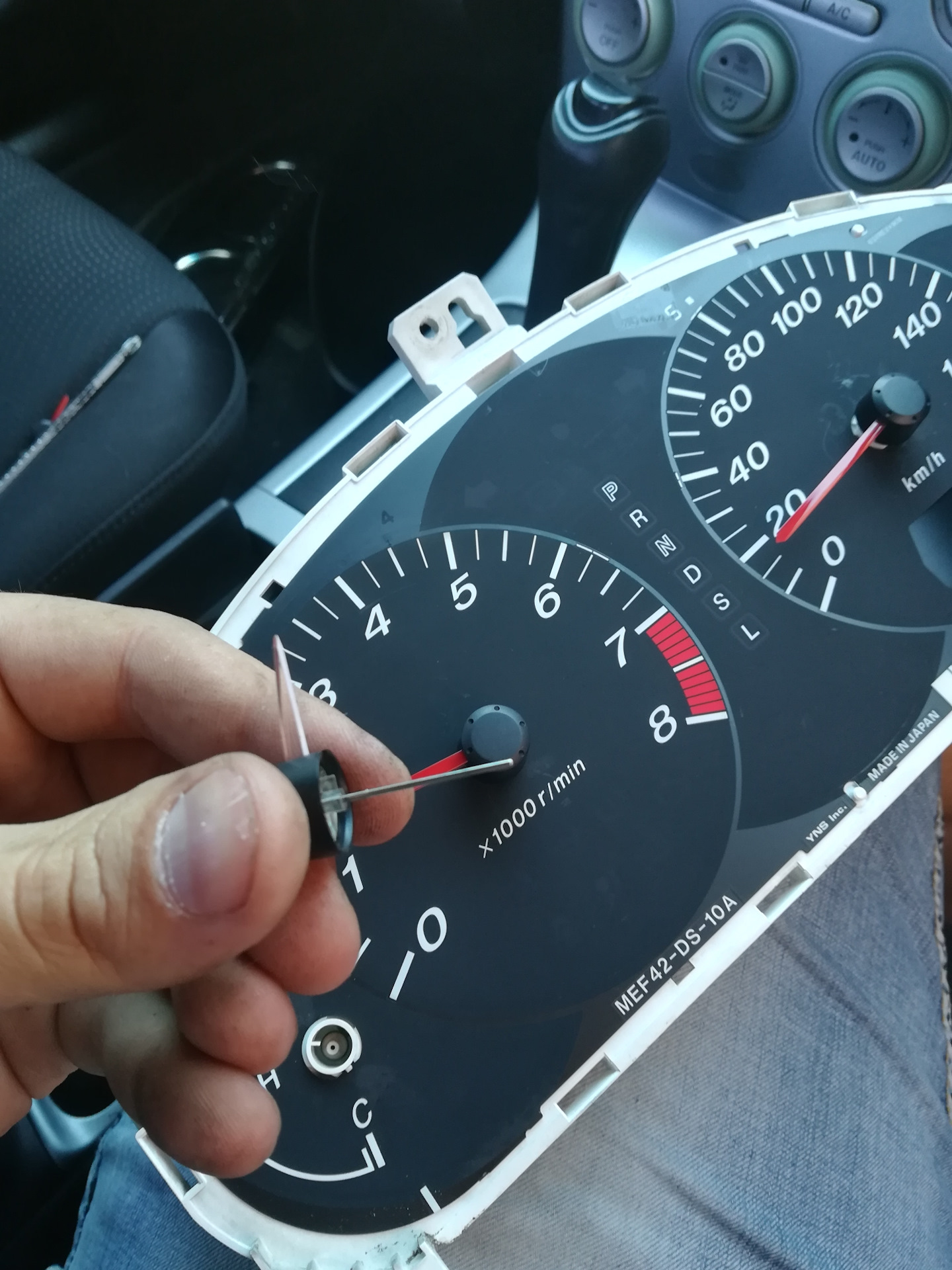

Разобрать приборку не проблема, стрелки 3 из 4 вытащились со штоками, думал придется искать прибор на мою машину, а он достаточно редкий DSL)
Но это оказалось не проблемой, при сборе щитка, из стрелок вытащил штоки, вставил до упора в прибор и оставалось дело за малым, выставить по верным показаниям)

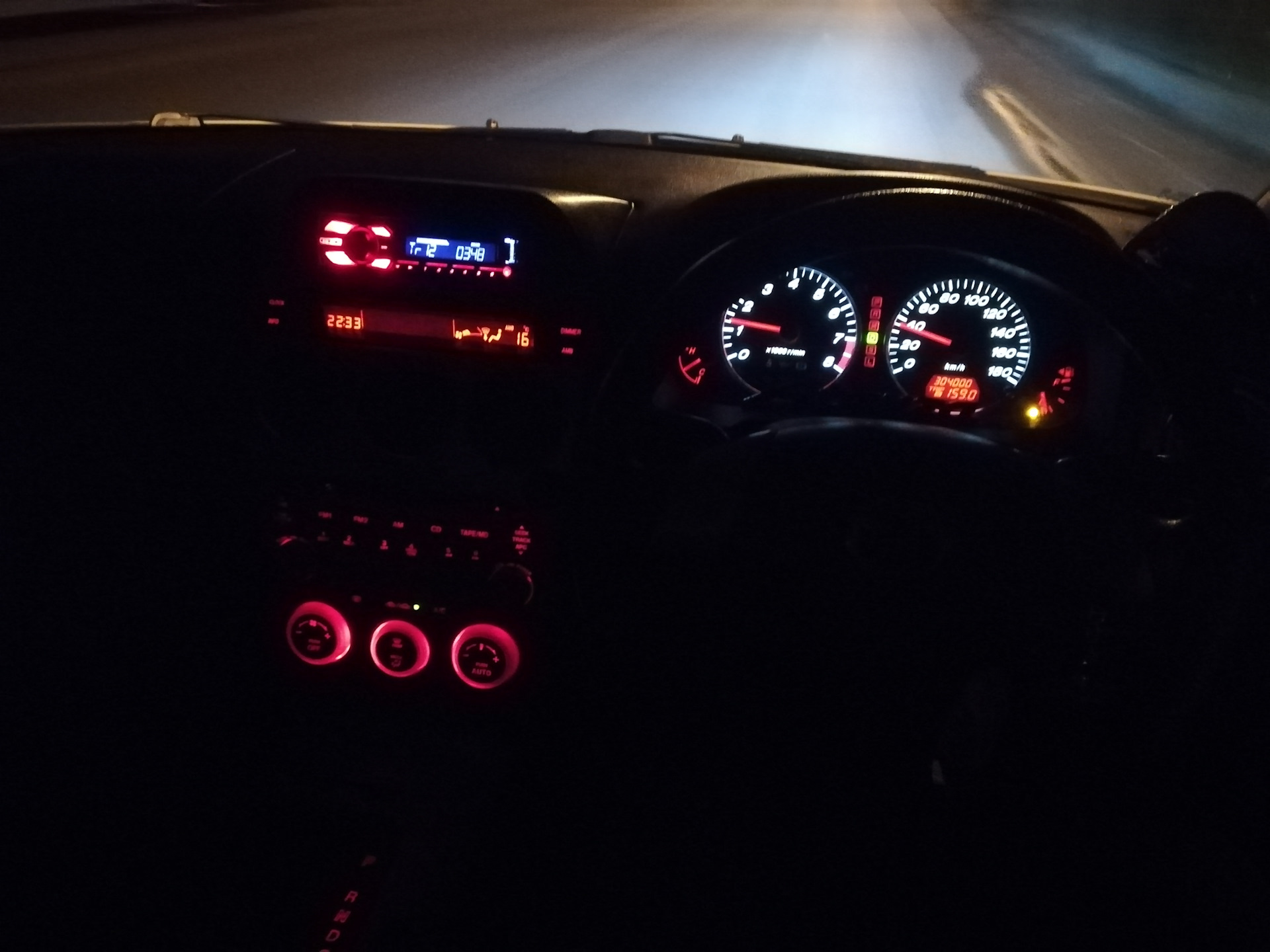

Мне нравиться)))

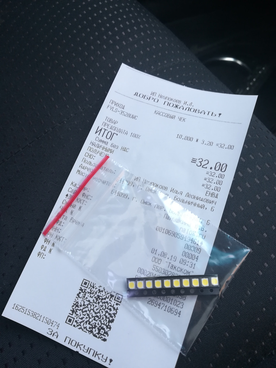

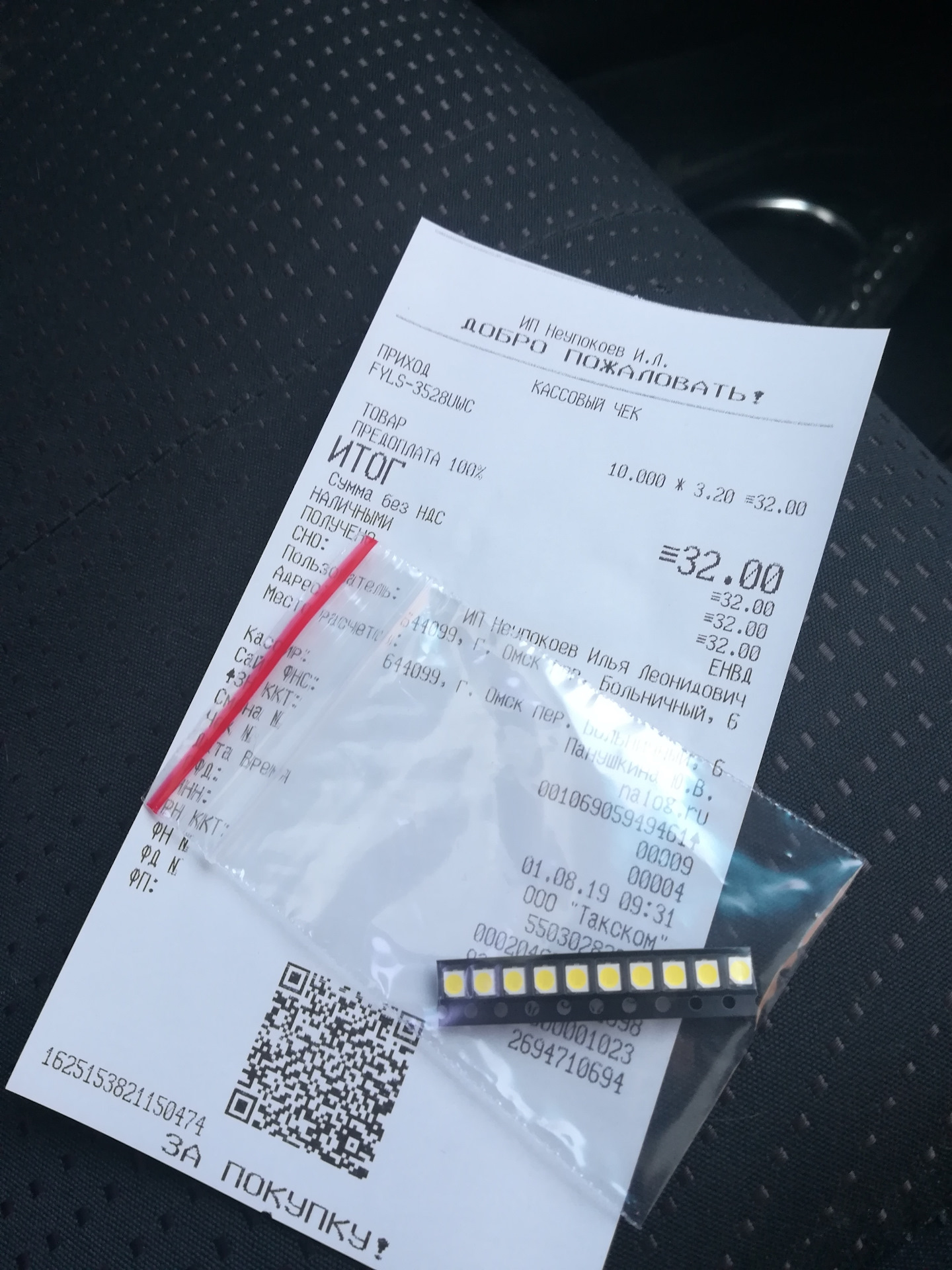

Макс а че оптитрон не поставишь? Или геморроя много?
Проблема в том, что у меня прибор PRNDSL, а такого оптитрона я не нашел вообще нигде, да и так намного экономичнее вышло))))
