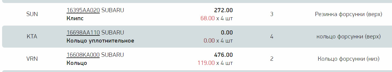

Прокладки форсунок для моего FB20.
Для надёжности тоже пробей по своему WIN-у.
Спасибо большое 😊, да думаю у меня такие же! Раз двигатели одинаковые, по цвету форсунок, у меня сине-зеленые что ли, не понятно или просто синие ))) как то я с цветом не особо дружу )))

Я извиняюсь конечно, не очень понятно количество нужных! Если не затруднит то можно как нибудь списком, какие и сколько нужно! Пожалуйста 😊

14035АА570 вот этих нужно же 4 штуки?
Нет, их надо 2 шт. Они "биноклями".
И уточняй по ВИНу, береженого Бог бережет.
