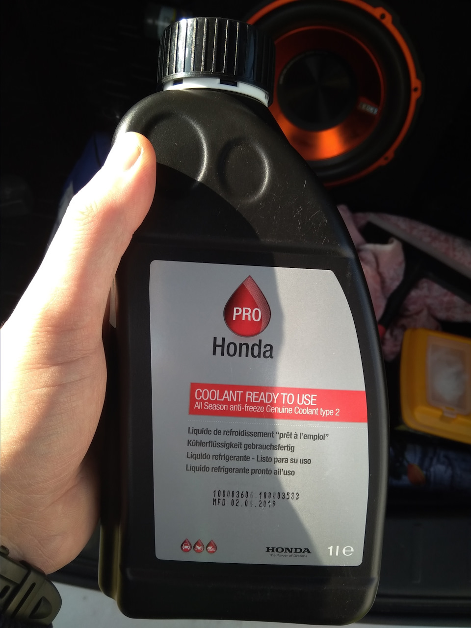

Ребятки, добрый вечер! Лето, поэтому тема актуальна. Недавно мной было пройдено То2, все шло хорошо, пока не позвонил менеджер и не сказал, что требуется долить антифриза. Цена 1л в 1100р., меня поставила в тупик. Я сказал привезу свой, но поиски мои зашли в тупик, во всех магазинах города нашего антифриза нет 👎, только заказ, а синий, как в новых машинах только в 4л канистрах с ценой космос. Поехал забирать машину без него. Лояльность менеджера оцениваю на 5+, говорю ему нет антифриза, а он мне ну дело выше можете и так ехать. И поехал я. Поставил машину в гараж, а сам в командировку. Вернулся через пару недель, и сразу поехали с женой к родственникам за 800 км. И тут я вдруг вспоминаю, что расширительный почти сухой…, а городок в десять раз меньше и искать в наличии бесполезно. Начал искать варианты на замену и нашёл! Название и номер на фото. Цена 600 р. Долил грамм 600, смешался без последствий.

Тоже бачек почти сухой, ценники сейчас конские заказал на долив такой же: Honda
08CLA-G01-6S1
Какой залит у тебя? Цвет
Синий

Я думаю можно долить и воду из под крана, вопрос в другом. Мне стремно доливать антифриз или воду туда куда написано её не доливать. Даже если на первый взгляд все хорошо после смешивания.
у меня к замене дело, вот и думаю… а подлив делал дисцылированной, подтекало чутка… вроди норм.
Если полностью менять, выбирай любого производителя, главное допуск!
ну вот есть мулька, типа нужен только оригинал мицы, синий, денег стоит я ибу…
SINTEC PREMIUM G12+ полностью соответствует требованиям Митцубиси. Себе при замене буду брать его.

Если ни где нет течи, значит выкепела вода. Этилен гликоль не выкипает. Долить дистилированной воды.
В антифриз премиум вода глубокой очистки 99,9%, дистилированную воду доливать нельзя
почему нельзя? я подливал по чутка…

Я проверял это в обычной банке. Шприцом взял из бачка и добавил нового пополам. Все мгновенно смешалось. Проверяйте. Покупал кстати наш антифриз Sintec Premium G12+ .
