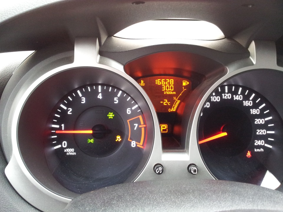

Подвеска стучала давно, на ТО 10000, обращал на это внимание, но покатавшись с приемщиком ничего не услышали, на тот момент он меня успокоил. А теперь этот стук просто надоел и ещё ошибка ЕСП, которая убирается выключением движка. Ну и на этот раз стуков не услышал, ошибка соответственно тоже не горела…приемщик практически спросил зачем я собственно приехал)) Ну короче я настоял на проверке…результат: ЕСП- возможно недостаток масла тормозного или колодки кончаются…подлили масла)буду теперь смотреть на лампочку. По поводу подвески- мастер попался который делал мне ТО 10, ещё тогда разговорился с ним. Подняли машину посмотрели, покрутили постучали…всё ништяк. Пришёл главный начал смотреть спрашивать чё хочу… завели машину покрутили иии о чудо подвеска звонко стукнула…еще покрутили сняли видос…приговорили опорный подшипник…ну мастер сказал что рядом стоит тоже полноприводный жук у которого поменяли все стойки и нифига не помогает) так что хз )) Ну заказали опорник теперь жду. У меня созрел вопрос: они идут вместе со стойками или отдельно / меняются сразу на обе стороны?

))) за несколько дней до Нового года была в Ниссане — ошибка ЕСП и при небольшом торможении — высвечивается стояночный тормоз. В итоге, подлили тормозной и все исчезло)))
Мне тоже подлили тормозухи, но горела только есп)
