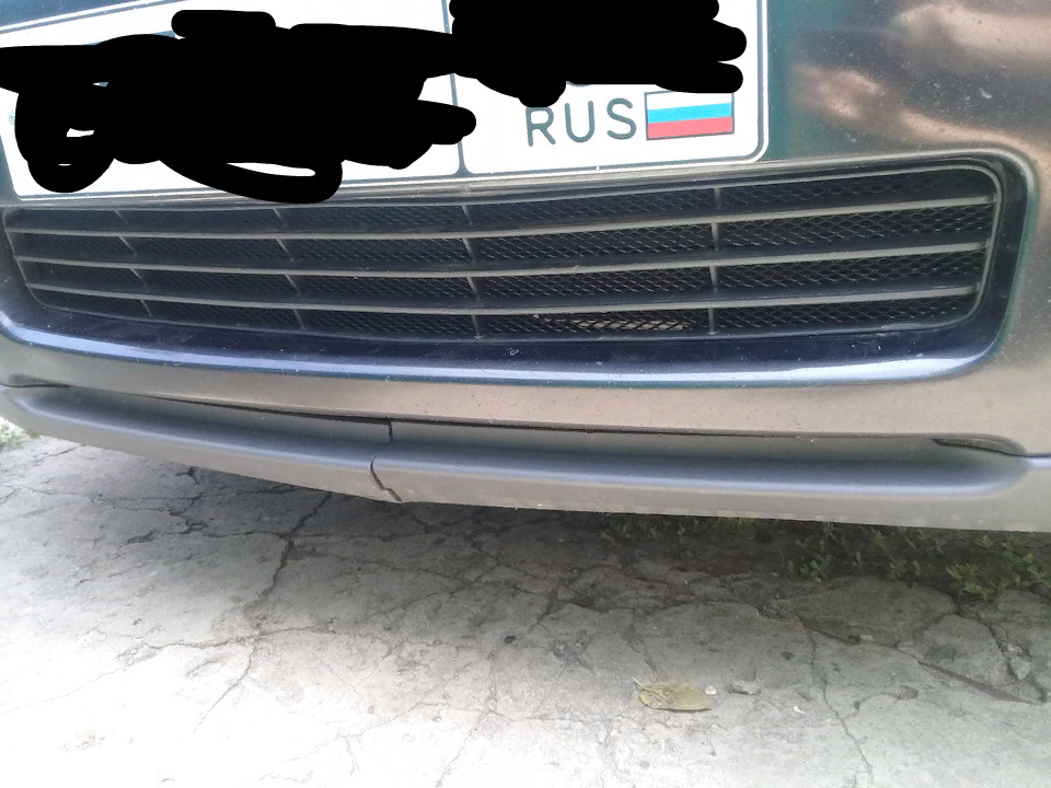

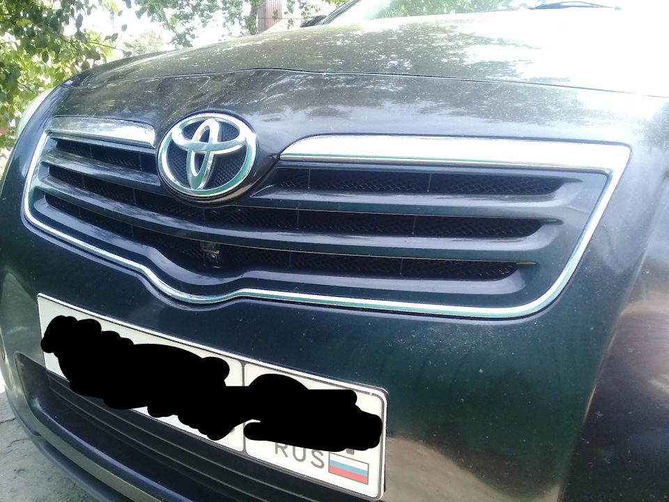

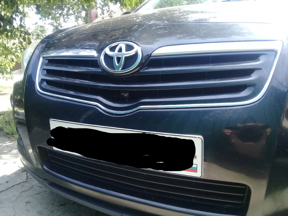

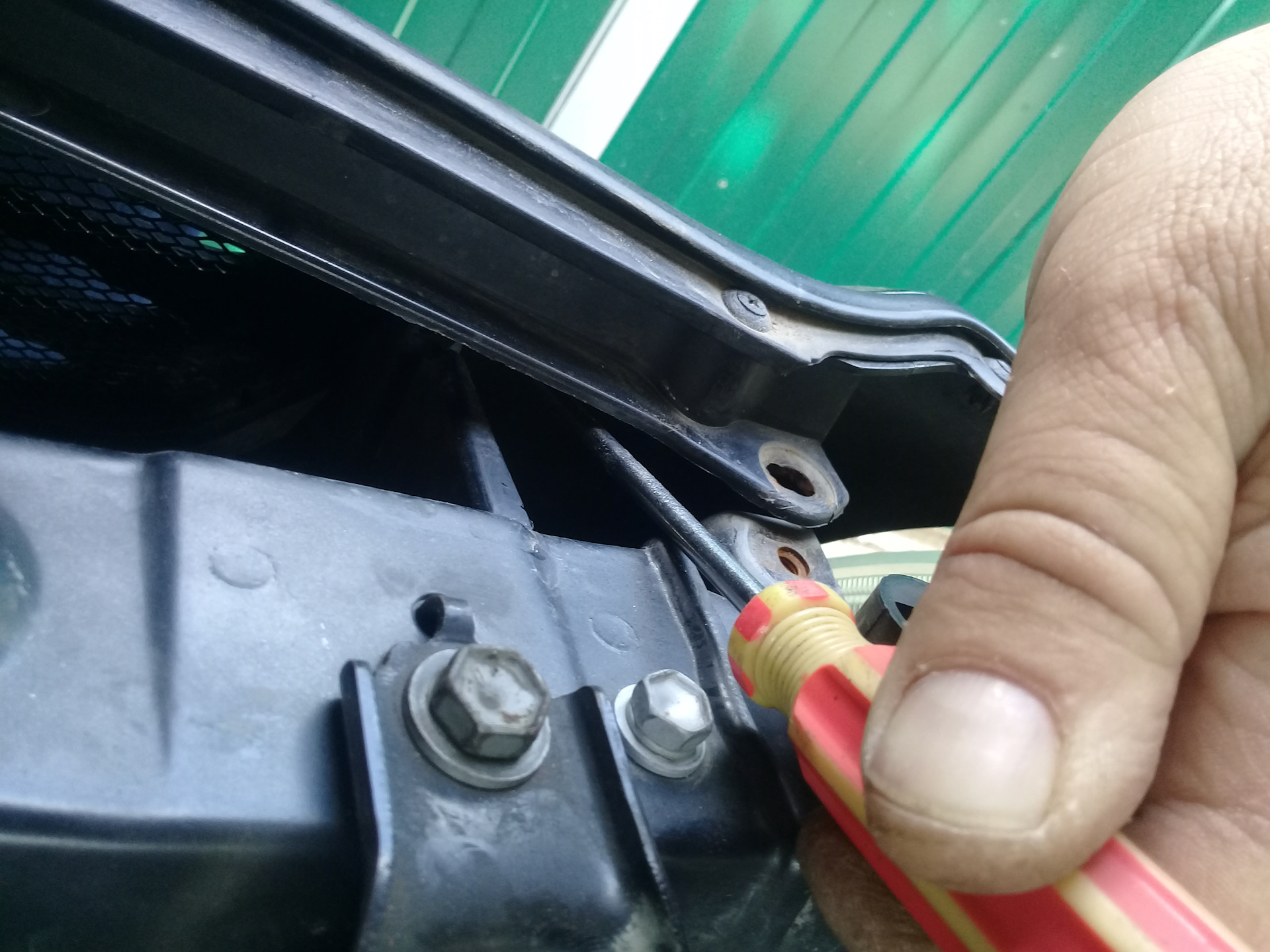

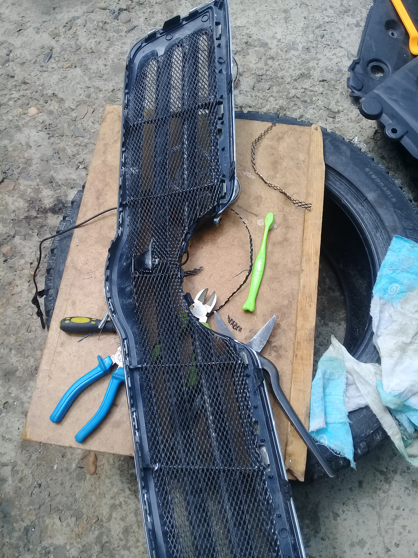

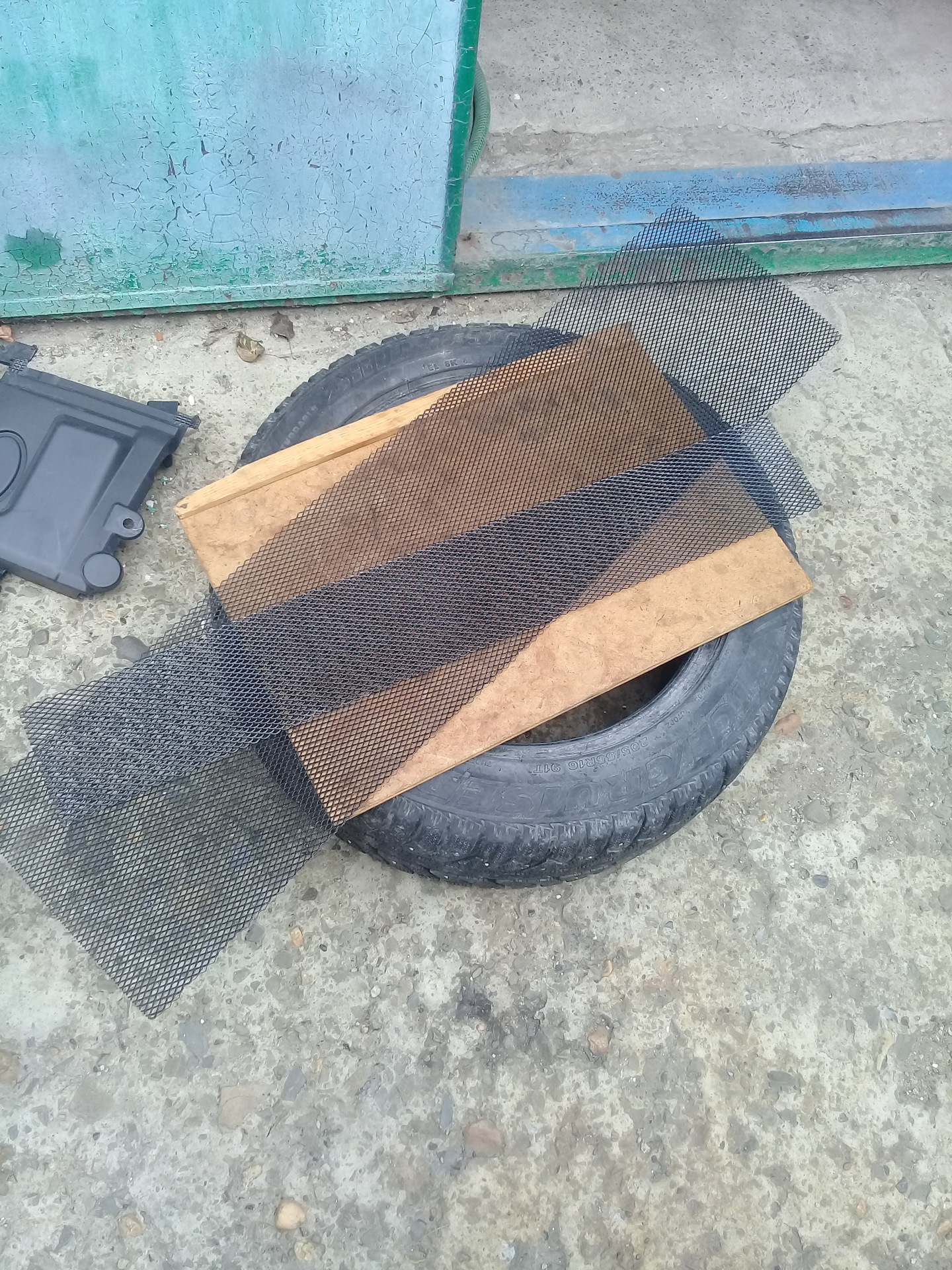

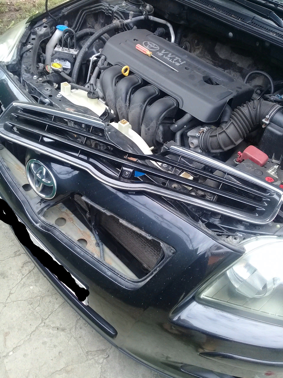

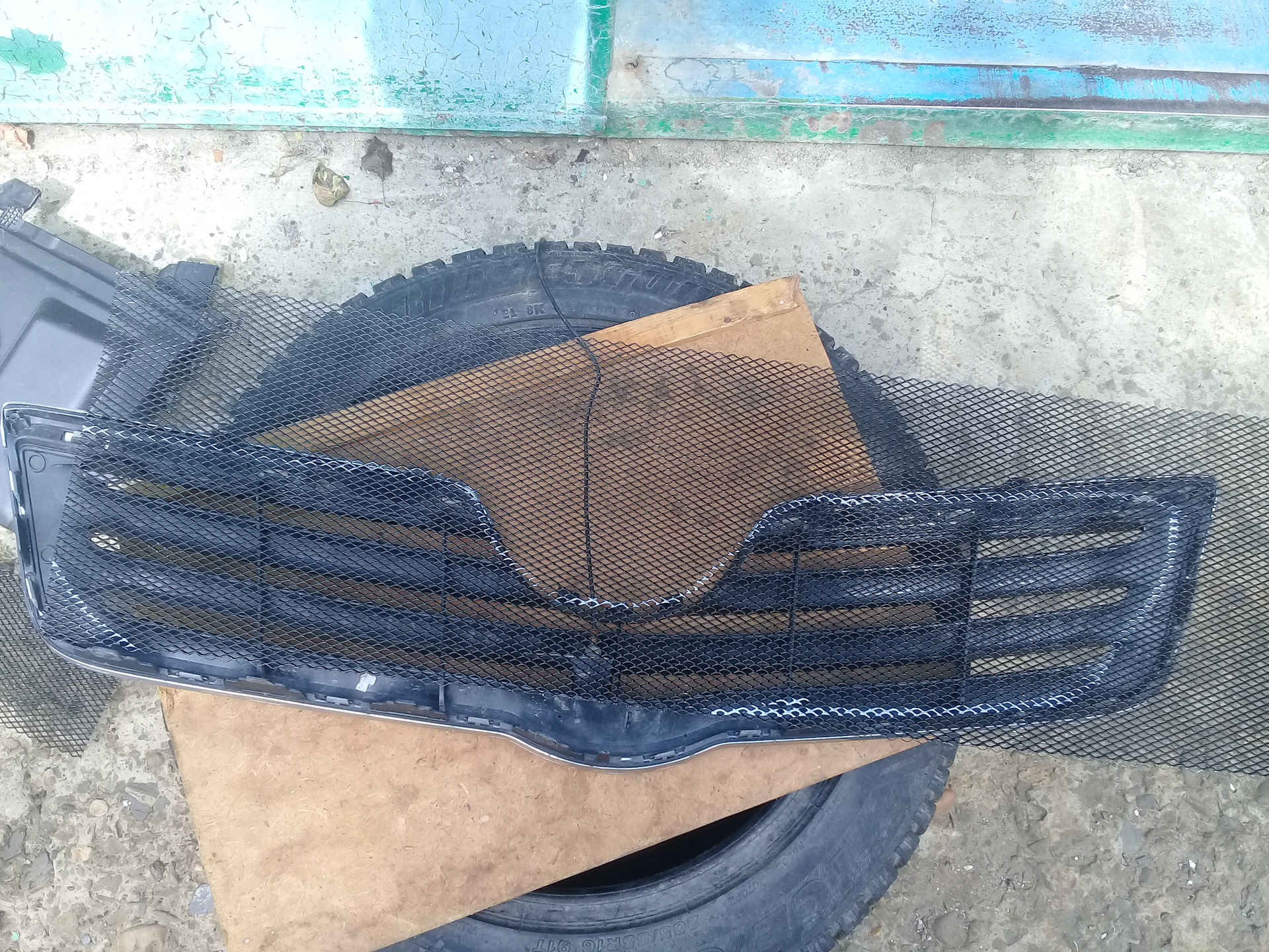

И снова здрасте ребята, наконец то сетку установил в бампер :), то купить не где, то алюминиевой не было, то забыл, но дырки в бампере напрягали всегда, и тут заехал ко мне мой коришь golokolosoff

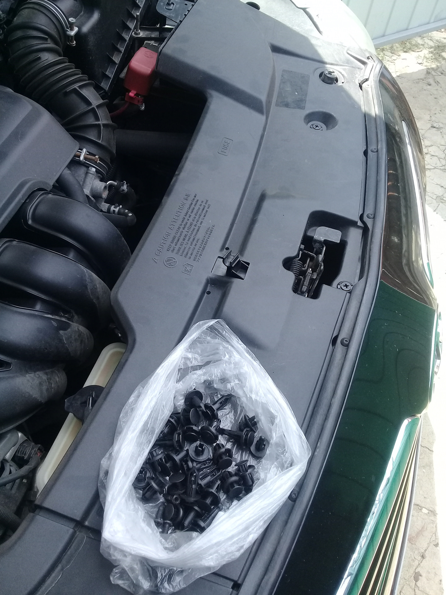

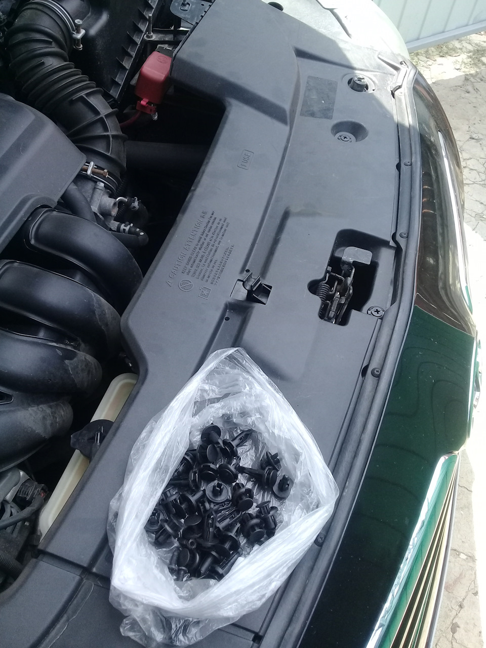

сегодня, разговорились и он говорит-а почему у меня нет сетки ?, поехали я дам тебе, и я довольный как слон взялся за дело :)), бампер снимать не нужно, снимаем верхние накладки под капотом, откручиваем два винта изнутри бампера на верхней решетки, и отщелкиваем по кругу решетку, нижнюю -просовываем руку в дырку из под верхней решетке и так же отщелкиваем по кругу, получилось красиво и практично!

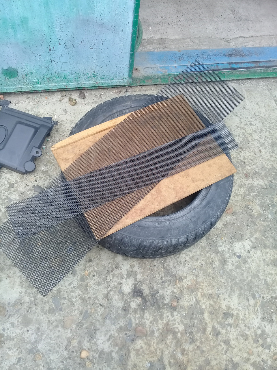

Привет. Размер ячеек какой?
Привет, не знаю ! :))
Какую сетку лучше интересно для подкапотки, мелкую или побольше, с точки зрения вентиляции и в то же время фильтрации мусора? Три варианта в магазе есть 🤔
Аллюминевую, ну а соты на выбор, какая нравится.
Мелкая конечно прикольнее, но хватит ли воздуха для обдува. Все равно меньше заходит, давление снижается
Логично😁среднюю значит.

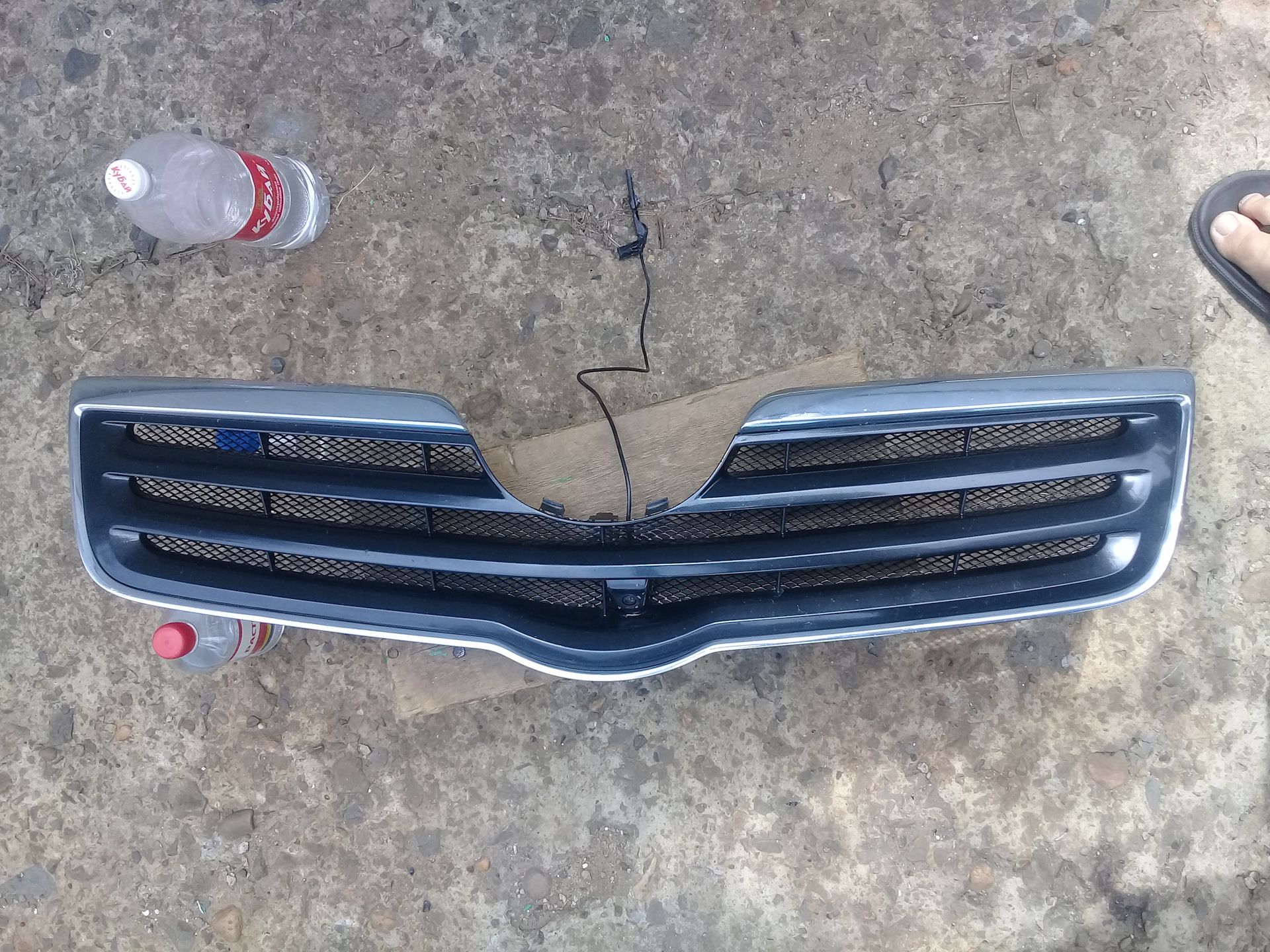

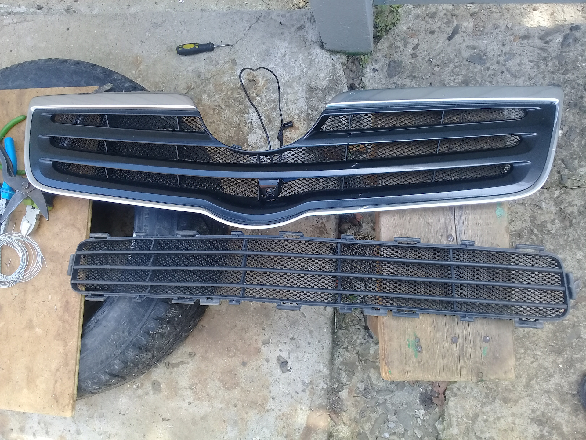

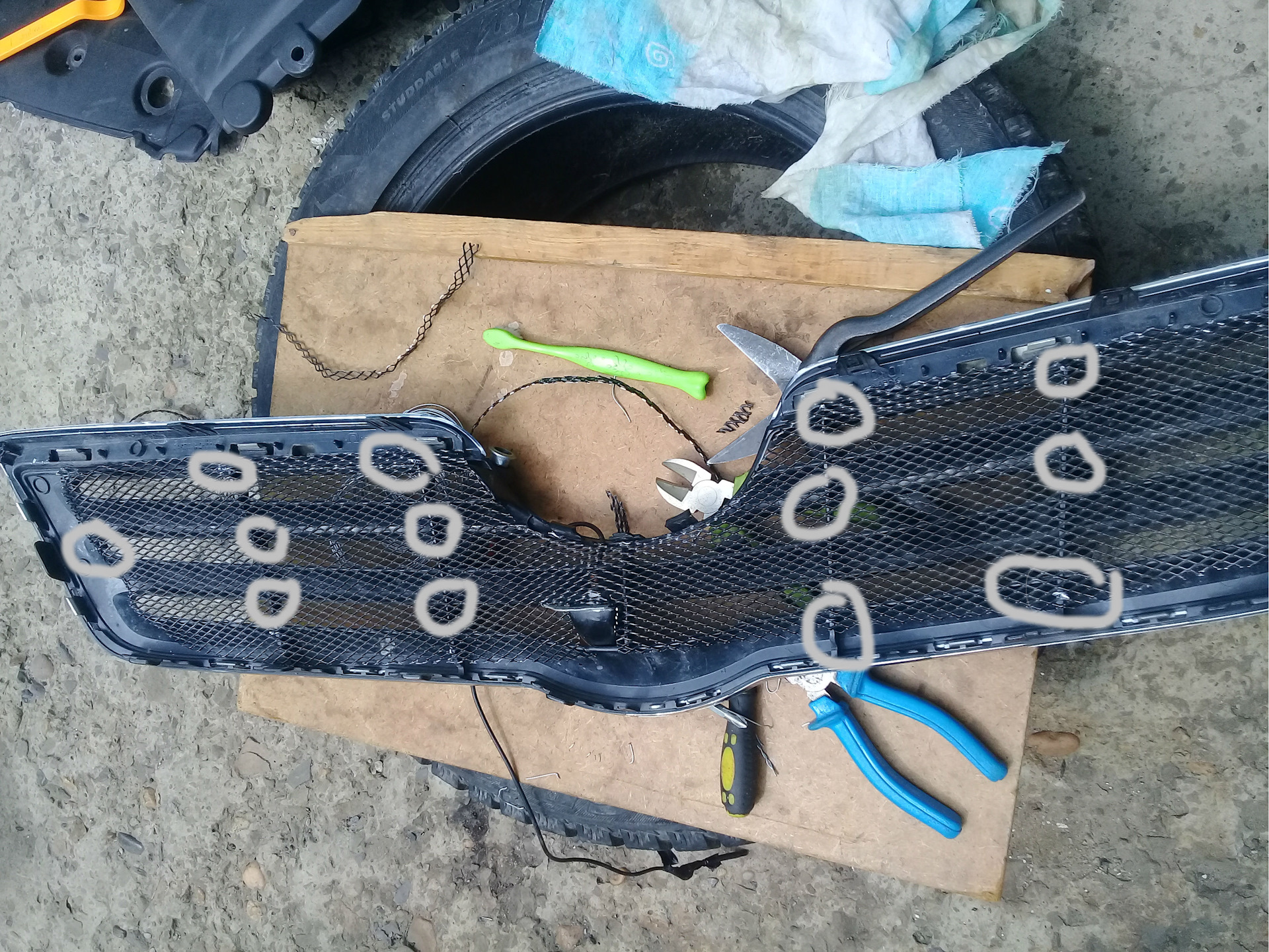

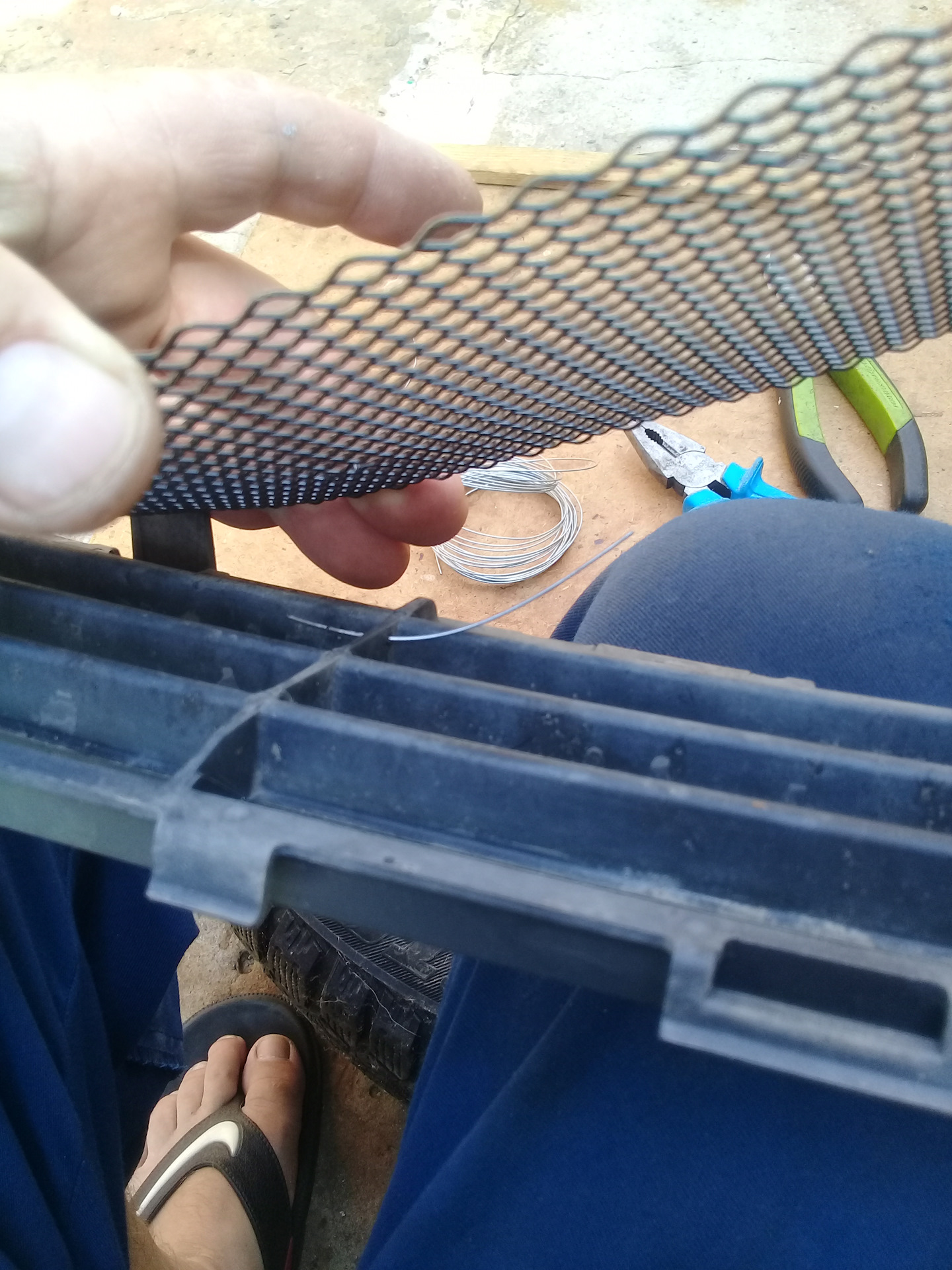

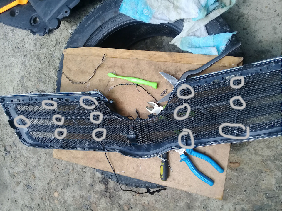

Поздравляю! 👍🏻 Сань, а как Ты на верхней решетке сетку закрепил? Вообще не видно
Тапк же подвязывал проволочкой, в местах не видимых, там как раз вертикальная и горизонтальная перемычка идёт и вязал снизу под горизонтальной, и получается не видно, а по краям(лево-право) прожег по одной дырочке, там тоже не видно т.к пластик завёрнут во внутрь, по углам сетку загибал на пластик.
Тоже прожигал отверстия?
Только два, по краям, на центральных вязал за перемычку, она с верху тонкая.
А я сетку просто впаял)) Через сетку мощным паяльником разогревал пластик и утапливал в него сетку. Держится ацки, и без проволочек)))

С такого ракурса на фото низ радиатора кондея как грязью забит? Или только кажется?
Спасибо😏, это кажется, у меня есть более ранний пост в бж о том как я их мыл, радики чистые.

Тоже надо) для нижней кусочек имеется. А нижнюю снимать без снятия верхней никак?)
Я думаю рукой не дотянутся до нижних защелок.🤔
Нижняя просто на защёлках крепится изнутри бампера. Я снимал так… После пары банок пива, посильнее приложил по ней ладонью, она вылетела внутрь бампера))) Достал ее оттуда, впаял сетку и так же снаружи вставил потянув "на себя" до защелкивания защёлок))) Если "по феншую", то машину надо на подъемник, снять пластик под бампером и вытащить сетку… Но это "по феншую")))
Лучше я верхнюю сниму сначала))
Нуу… Это логично)))
