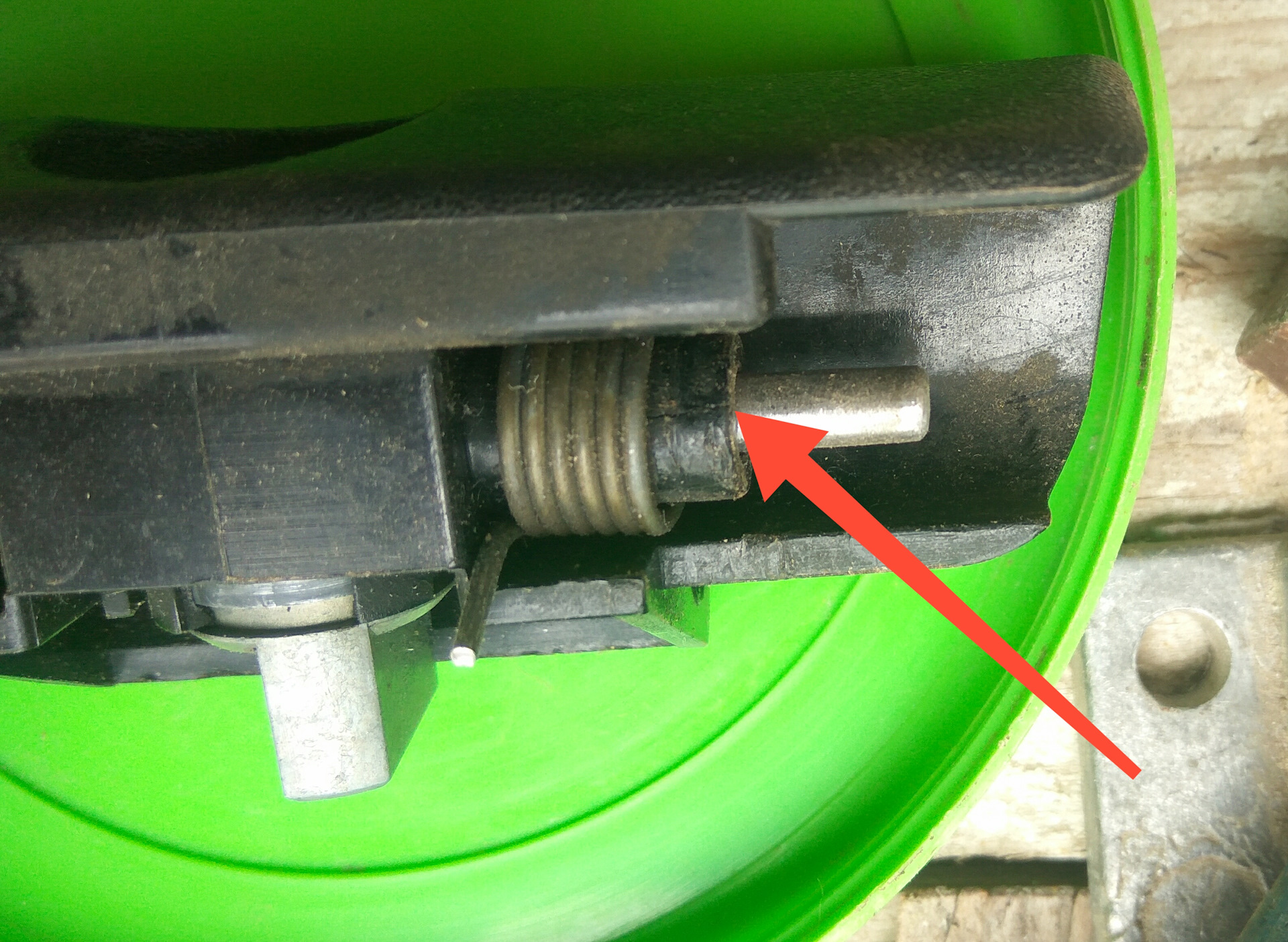

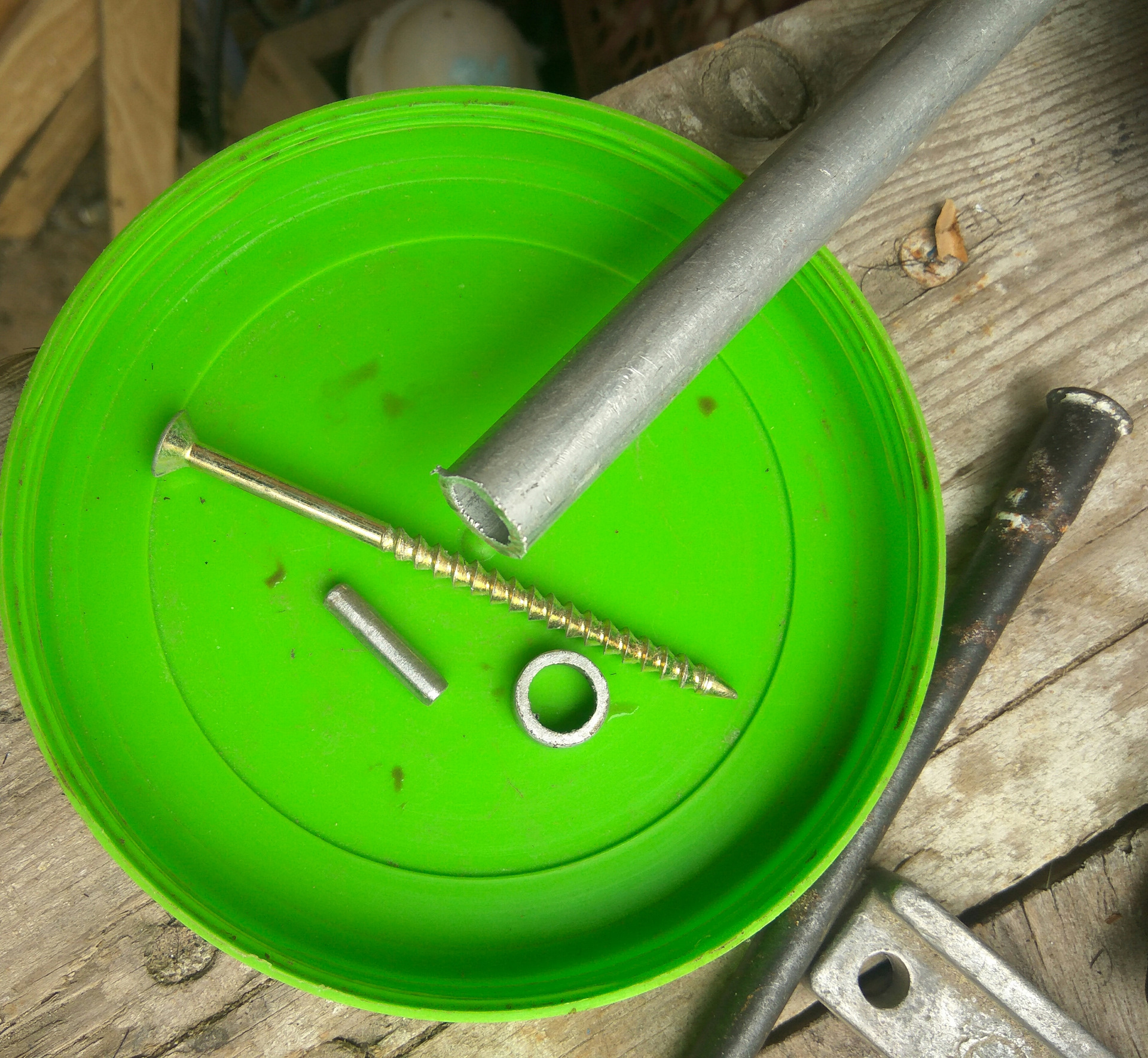

Раз нехватает одной шпильки — значит мы её изготовим.
По диаметру, ближе всего подошёл жёлтый дюбельгвоздь. Отрезаем кусочек нужной длинны, чуть-чуть шлифуем до нужного диаметра.
Вставляем на место и …

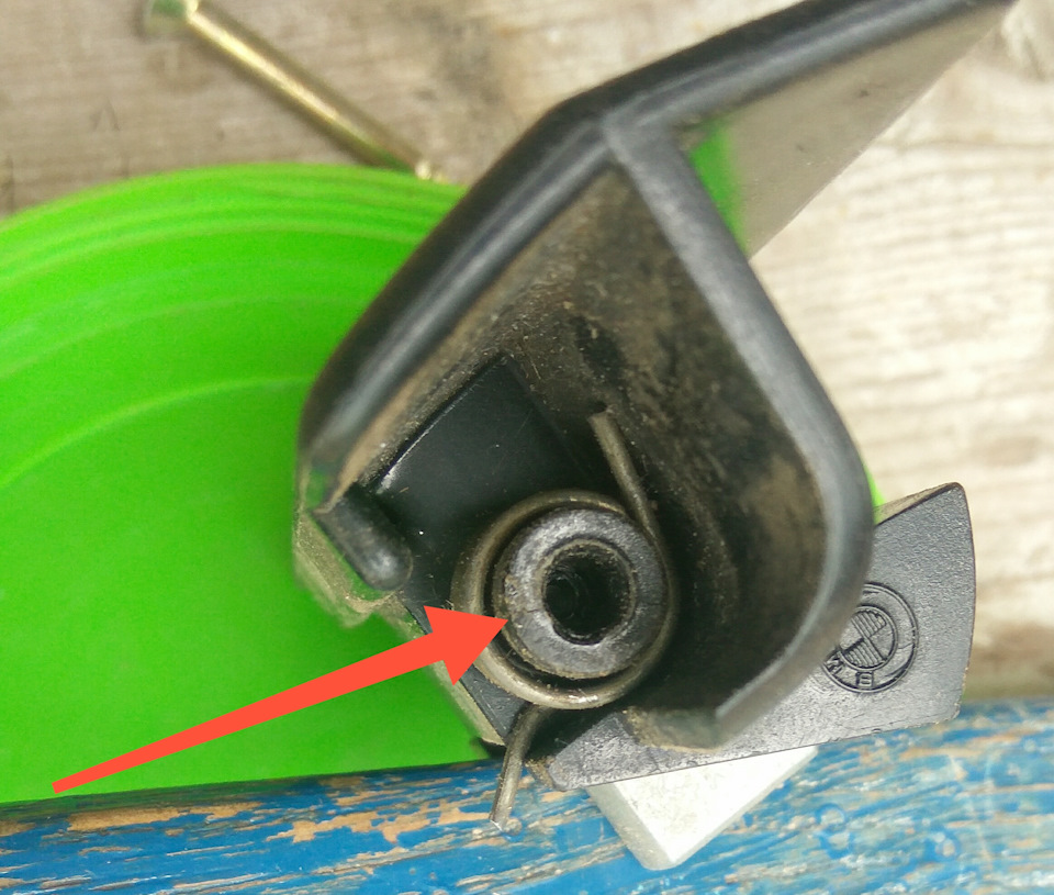

А там оказывается трещина!
Скорее всего из-за неё то шпилька и потерялась.
Со вставленной шпилькой, трещина становится чуть шире, и конструкция получается ненадёжной.

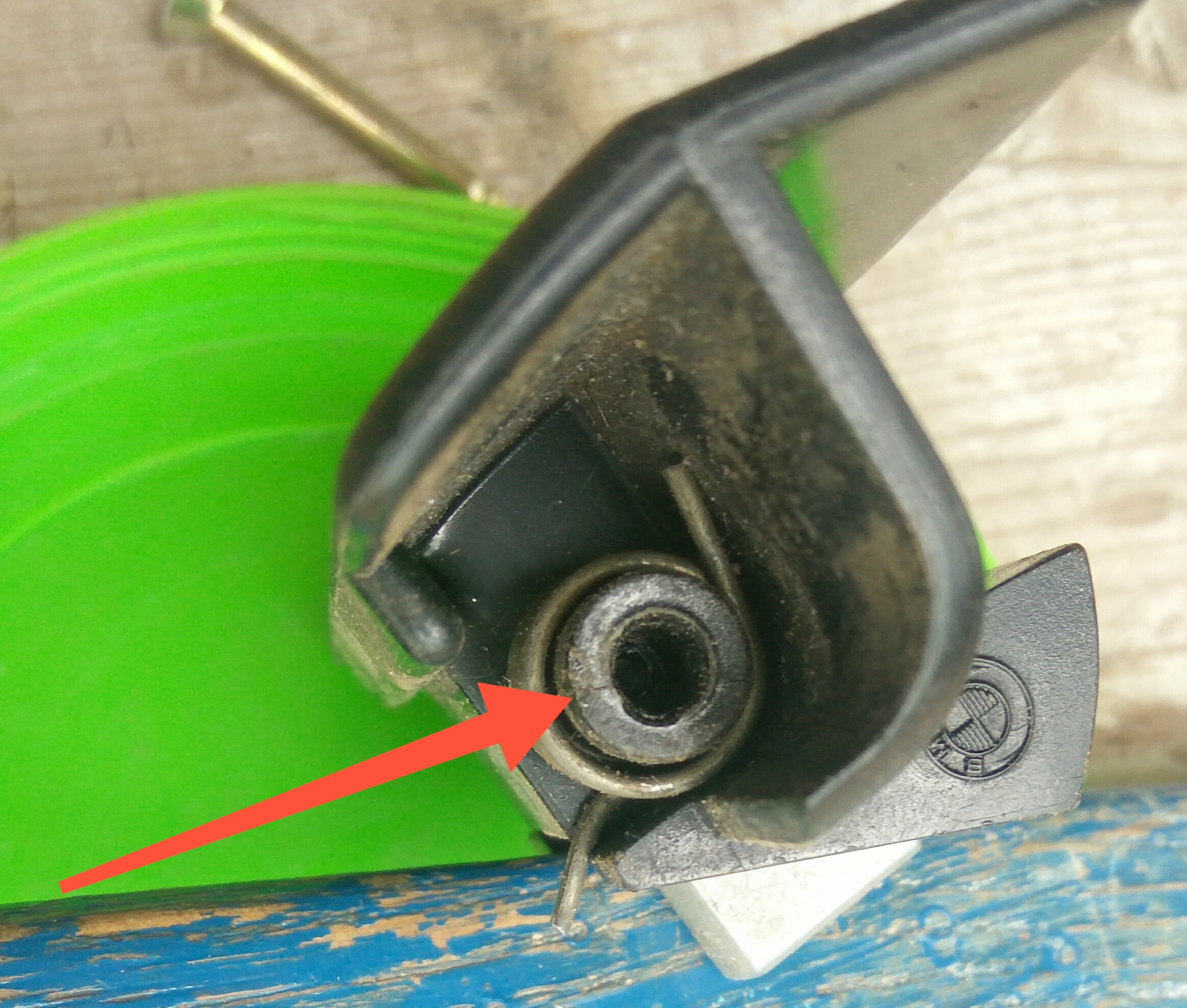

Нашел алюминиевую трубку, с внутренним диаметром точно по размеру втулки, в которую мы вставляем шпильку.
Отрезаем колечко от трубки, шлифуем и набиваем его на пластиковую втулку.
Село кольцо очень плотно.

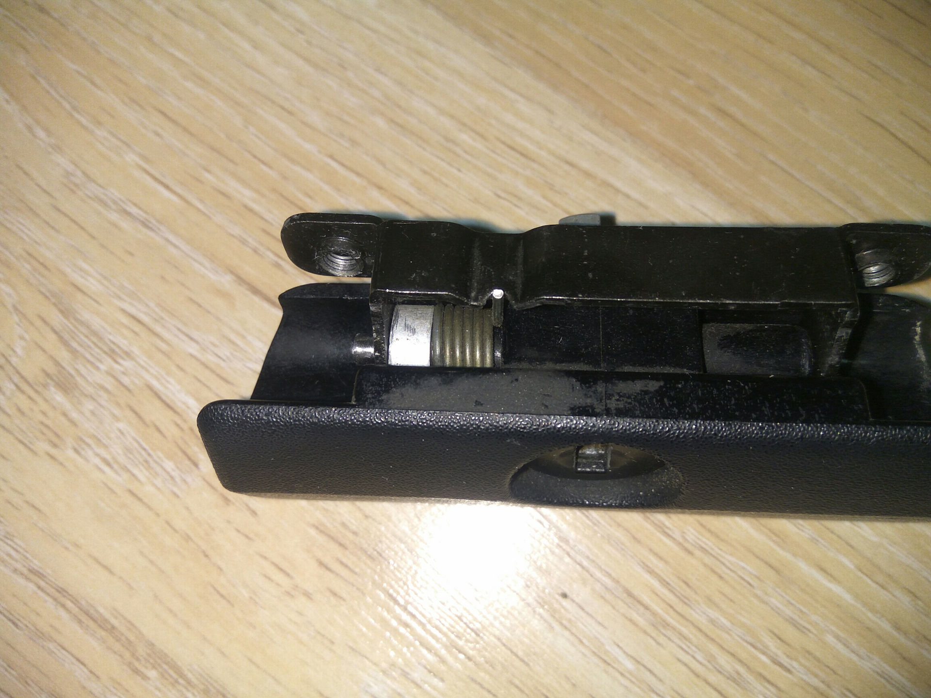

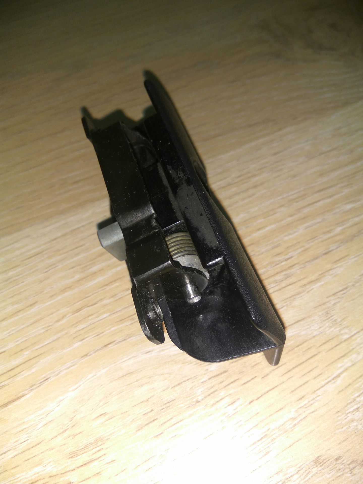

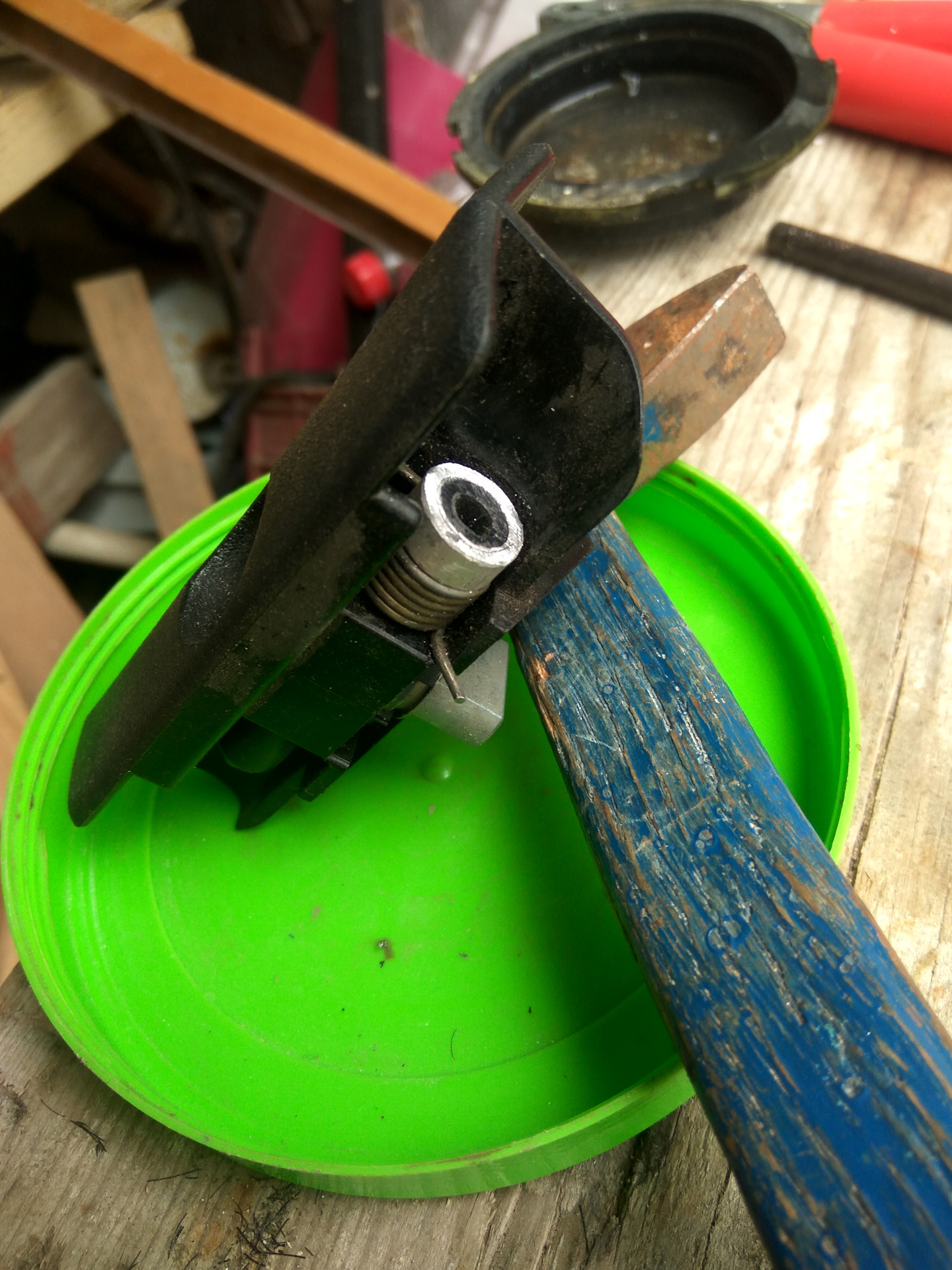

Теперь снимаем остатки ручки с крышки бардачка, ибо на месте собрать не получиться.
Собираем всё воедино, и забиваем нашу шпильку на место.
Готово! :)
Стало надёжней, чем было с завода :)
