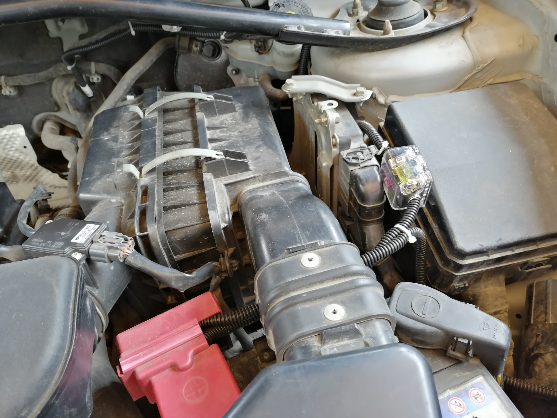

Опыт с авто инвертором имею уже чуть больше двух лет, покупал его ещё на предыдущую Короллу и скажу я Вам штука в дальних поездках абсолютно не заменимая, впрочем бывало он меня и дома выручал !
Вот в этой моей записи двухлетней давности я с ним первый раз познакомился и подробно описал на что этот маленький авто инвертор способен www.drive2.ru/l/472377134401192017/ конечно же перед продажей Короллы я его благополучно с неё демонтировал, т.к. такая штука в хозяйстве очень нужна самому.
Вот теперь собираемся на Ауте в первую дальнюю поездку в Крым, где в некоторых уголках этого живописного полуострова планируем отдыхать дикарями с палатками в местах где нога человека ступает не часто …, а в таких местах бывает очень большая не хватка электричества в 220 Вольт — самое главное это зарядка аккумуляторов "зеркалки" и зарядка аккумуляторного мощного фонаря, всё остальное по мелочам.

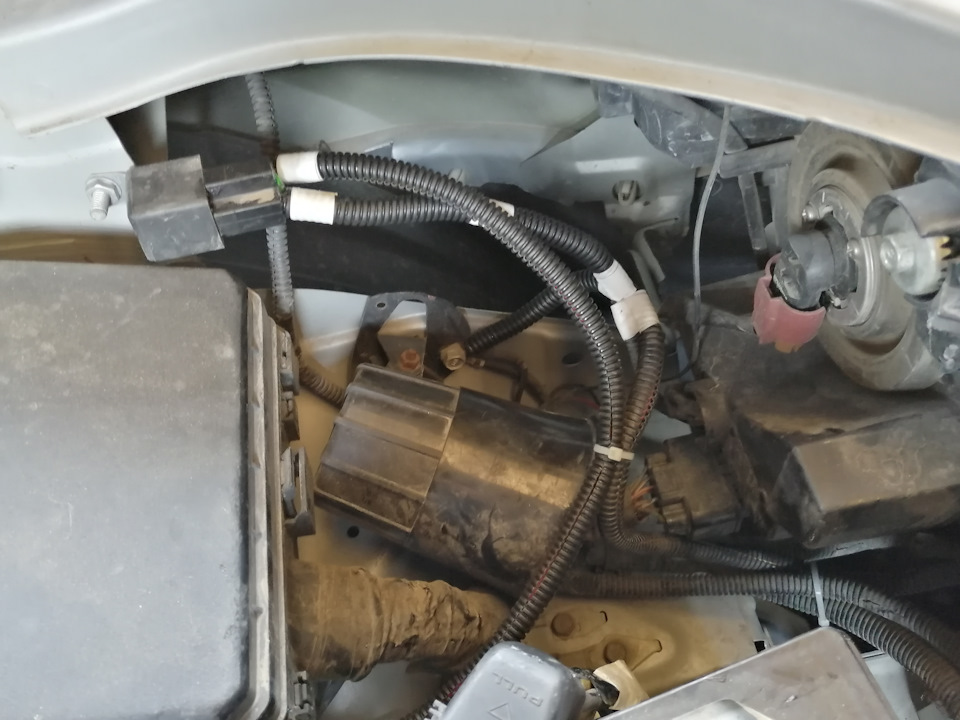

Долго лазил по всему салону Аута что бы определить место расположения инвертора, что бы был относительно под рукой и что бы в глаза не бросался, а так же что бы его не достала влага … в багажнике и органайзере ему места не нашлось и потому поставил его под водительское кресло, но не на пол где он по любому бы промок, а на высокую полочку под креслом …
Установку как обычно погнали по фото :
Авто инвертор установлен, 220 Вольт на борту и к поездкам на дальние расстояния моя машинка теперь готова, а это один из первых шагов к тому что бы мой Аут стал круизником :)) … строим машинку дальше …

В комментариях к этой записи знающие люди посоветовали поставить предохранитель на плюсовой провод … согласен, откровенно говоря у меня и у самого были такие мысли, только сомневался какой предохранитель и на сколько ампер поставить, посоветовали колбу и предохранитель типа ANL в неё номиналом 100 А. За пару дней нашёл именно то что посоветовали и удачно всё это вмонтировал.

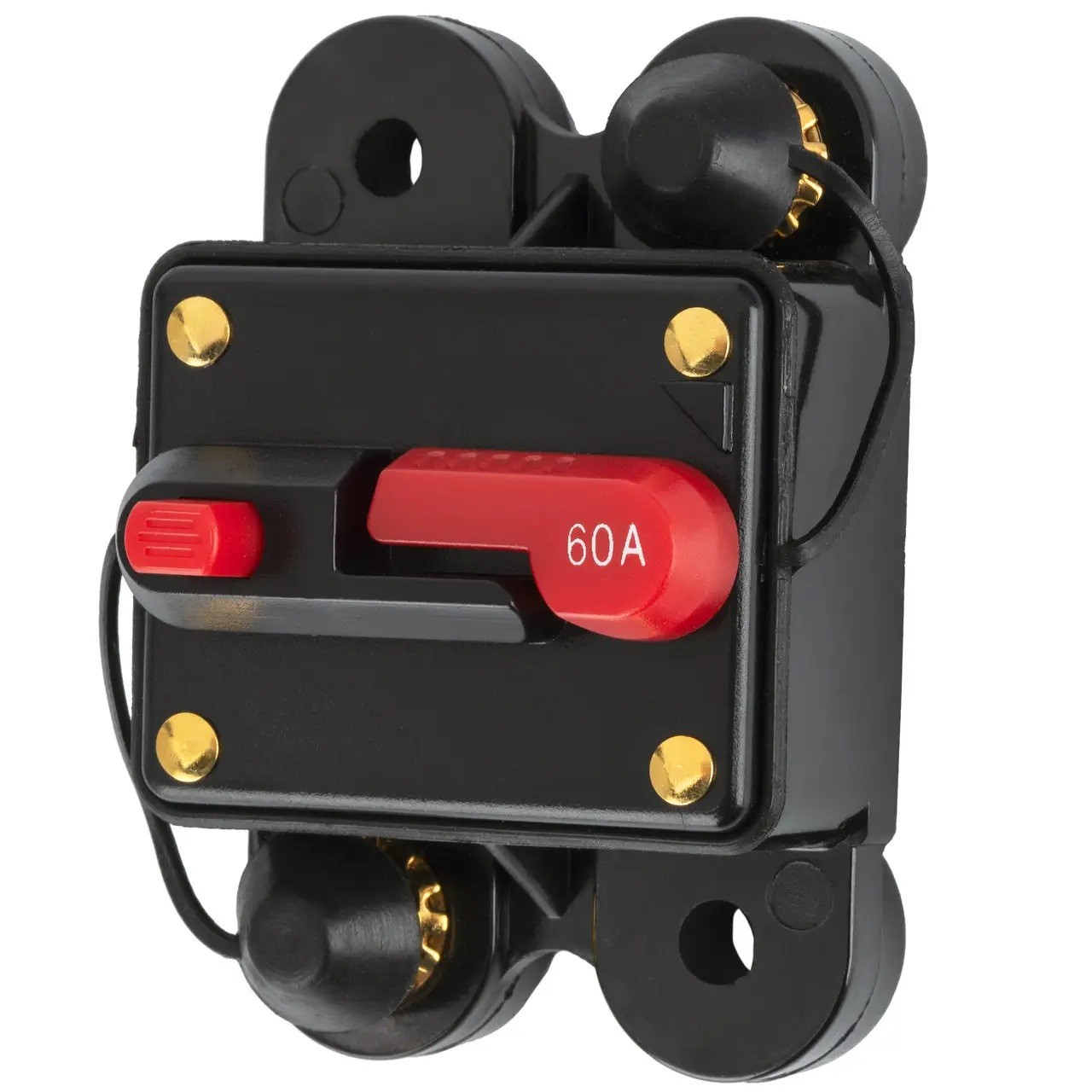

Провод КГ16 длиной 2м работал с 12в-автоматом на 60а у самого плюса. Но даже он отключался уже на горячих проводах. Считаю, что 100а это рискованно. 40а держит мультиварку без проблем.
По лету из за окисления в контакте колба начала греться и слегка потекла 🤪 пришлось поменять колбу и пред в ней я поставил уже на 60 👍👍👍
Плюс автомата в том, что он же и рубильником выступал. Уходя, и просто по ненадобности, выключал от греха подальше.

И зачем пред на + клемму? Я так понял на инверторе поставлен? Еще один?
Про его мощность я вот тут рассказывал www.drive2.ru/l/472377134401192017/ там всё с картинками и пояснениями.
На самом инверторе есть свой пред который отвечает за сохранность инвертора, а пред сразу после аккума отвечает за сохранность проводки — умные люди посоветовали его обязательно поставить !

Правильно, пред нужен у АКБ на плюсе — он защитит от КЗ на входе в инвертор и на проводе до инвертора, хоть ты и сделал изоляцию качественно.
Предохранитель то не для прибора ставится у акума, а что б провод не замкнул перетеревшись по пути к этому прибору
Ну это естественно, т.к. на самом приборе специально в нём производитель поставил аж ДВА своих предохранителя.

Предохранители на самом инверторе — это хорошо, но предохранитель около аккумулятора предохраняет от КЗ в проводке. Сейчас у вас такой защиты нет. Подумайте над этим.
Думал … только вот знать бы ещё на сколько ставить колбу ?
Может быть 100 А хватит?

Исходя из вот этой таблицы и сечения моего провода в 4мм получается, что максимально можно ставить 30А.
30 А дадут вам чуть более 300 Вт.

под 100 А, нужно сечение 20 мм
Под 100 А понятно, но мне зачем столько ?
1200 ват = 100А * 12 Вольт …если вы будите потреблять 1200 ват, то ток будет 100 А…

100А в данном случае будет оптимально. И пожалуй, лучше выбрать колбу под ANL, не AGU.
А как на счёт таблицы чуть выше или это не о том ?
Таблица конечно вещь полезная, но нужно учитывать и мощность потребителя. Не претендую на истину в первой инстанции, но мне кажется, 4 квадрата маловато. Греться будет кабель. Исхожу только из случая полной нагрузки на инвертер, что наврядли конечно будет в реальной ситуации. Но как любитель автозвука, лучше заложить и кабель, и сооотв предохранитель с запасом)
Понятно, поставлю ANL 100 А.

Я остановился на ANL. А предохранитель обязательно нужен, т.к. лучше пускай пред сгорит чем вся машина :))

Запись дополнил, предохранитель ANL 100А в колбе установлен.

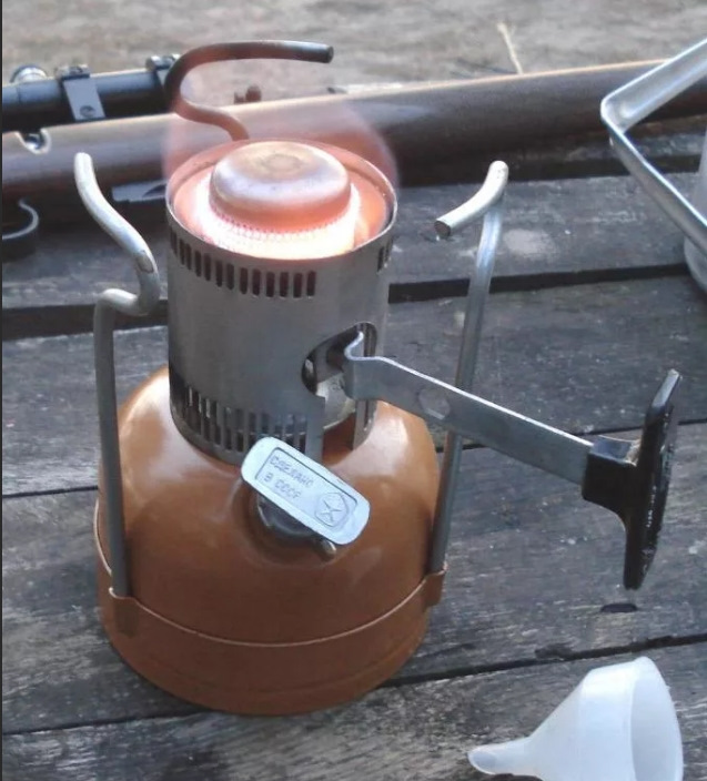

Топор и газовая плита у меня в машине тоже имеются, хотя ещё свежи воспоминания о батином примусе в его машине :))
Примус)))) еще на всякий, ну или можно сказать для кайфа есть европейский самовар)он очень хорош, щепками спокойно варит, жарит!
Не не я вот про это дико вонючее бензином чудо из СССР … до сих пор в гараже у бати где то лежит — по ходу на случай ядерной войны :))
Я понял)))) вонючие и очень опасные опилки!😉
