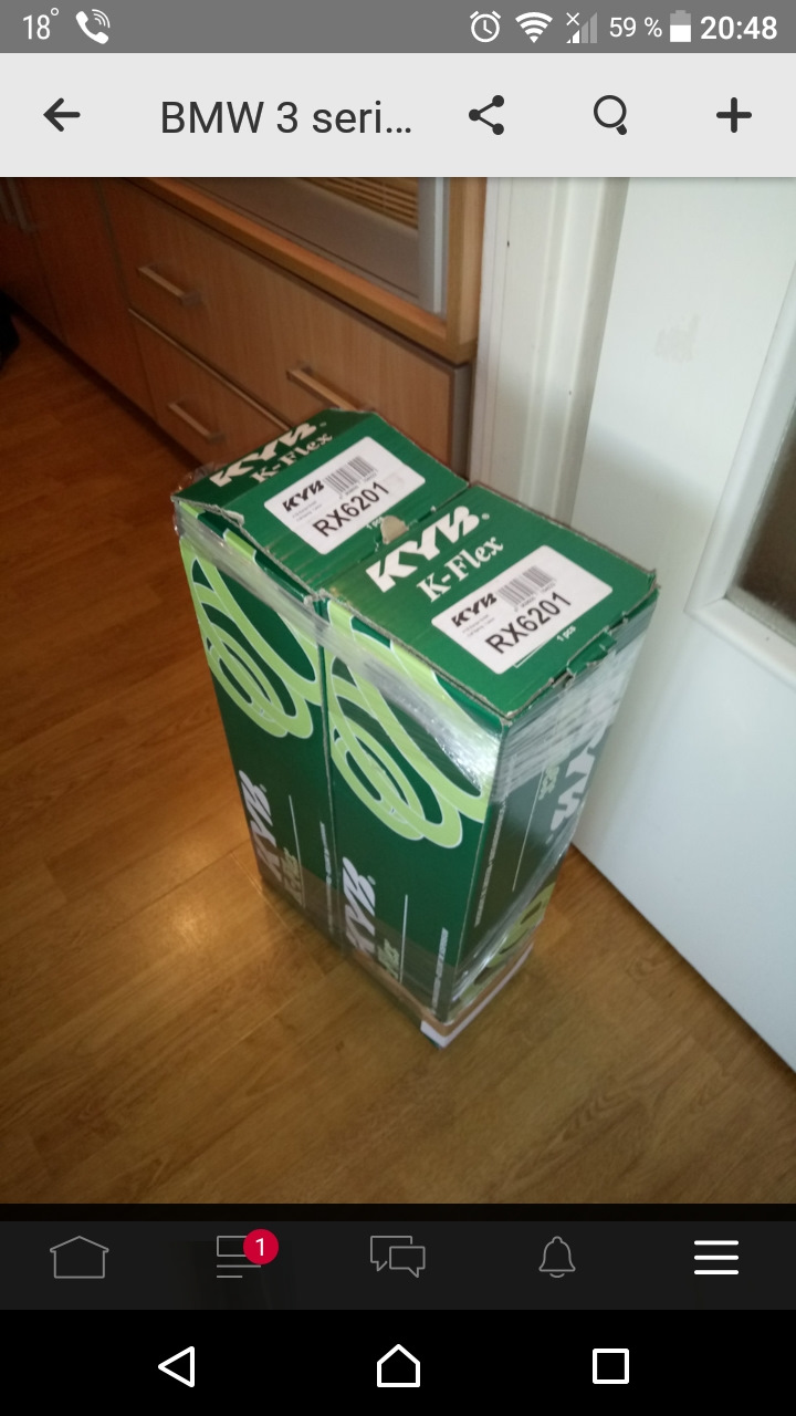

Запчасти на фото: RX6201
Прошёл год испытания задних пружин KYB.

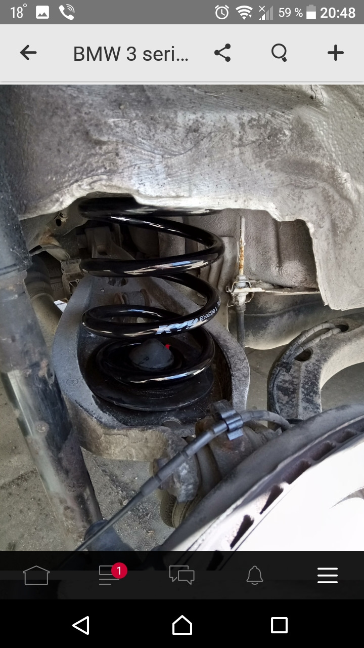

Что сказать, не доволен!
ПРУЖИНЫ присели что начяли подтерать арки крыльев!
И это при том что я не вожу картошку, дороги хорошие не считая лежачих полицейских.

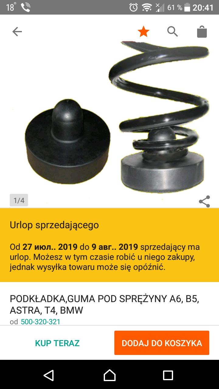

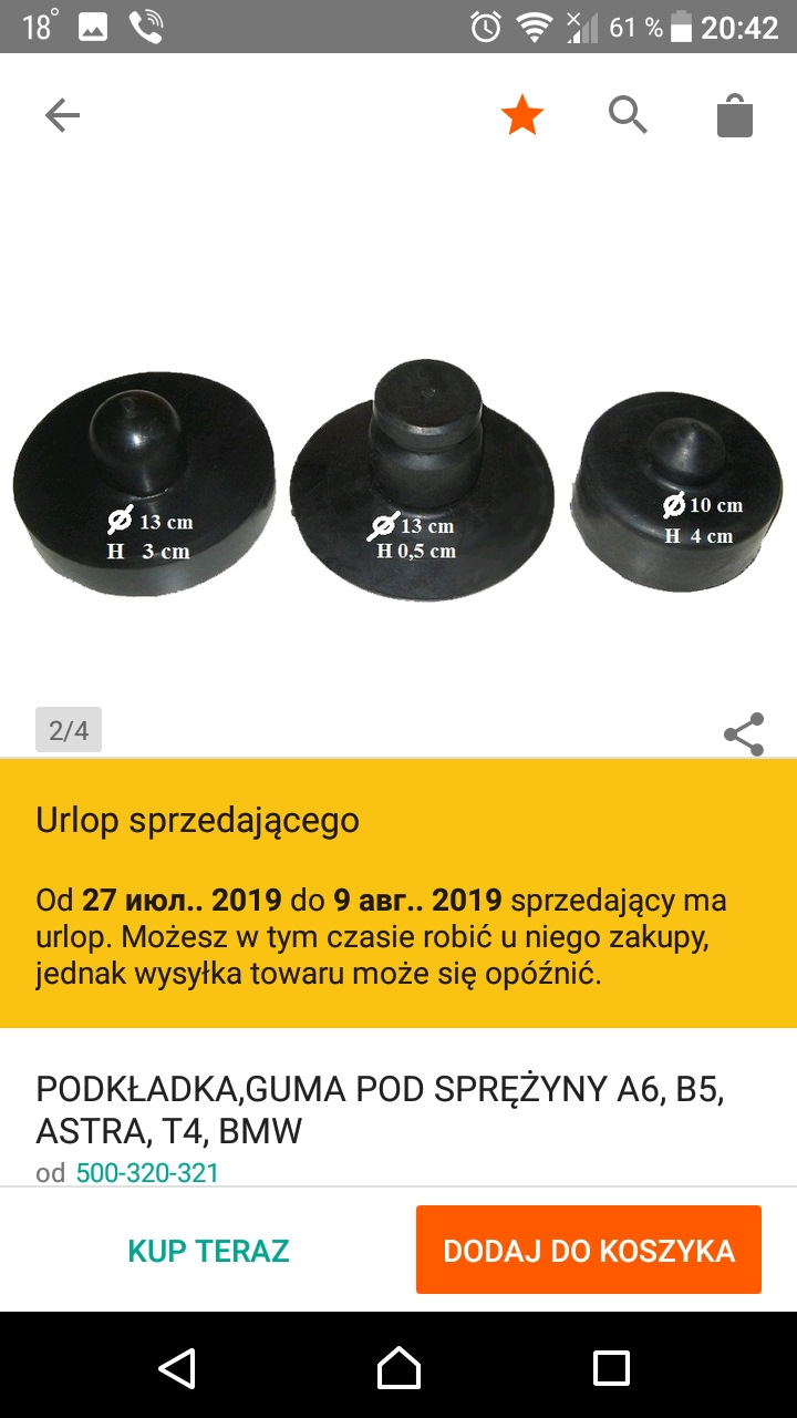

Купил на аллегро резиновые подкладки и поднял машину на три сантиметра.

это последние 3-4 года такое качество этих пружин, я давно их ставил и они никогда не проседали, очень жесткие были, в прошлом году челу поставил то сперва стала отлично, а уже на следующий день упала не слабо, а через год вообще низкая уже была(
p.s.качество с каждым годом только хуже и эйбах пружин это тоже касается
Мда, жаль, что херня эти пружины, себе буду в круг менять эйбахи.
