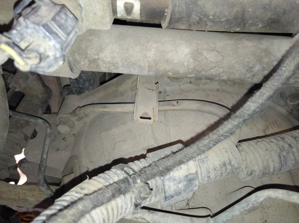

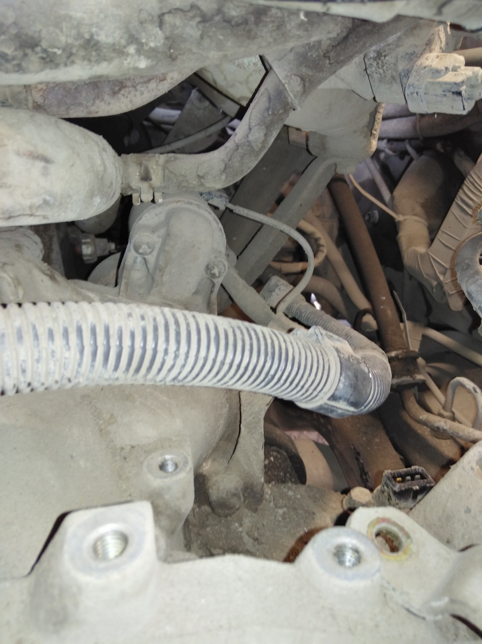

Для начала сфоткал места где какой крепеж живёт

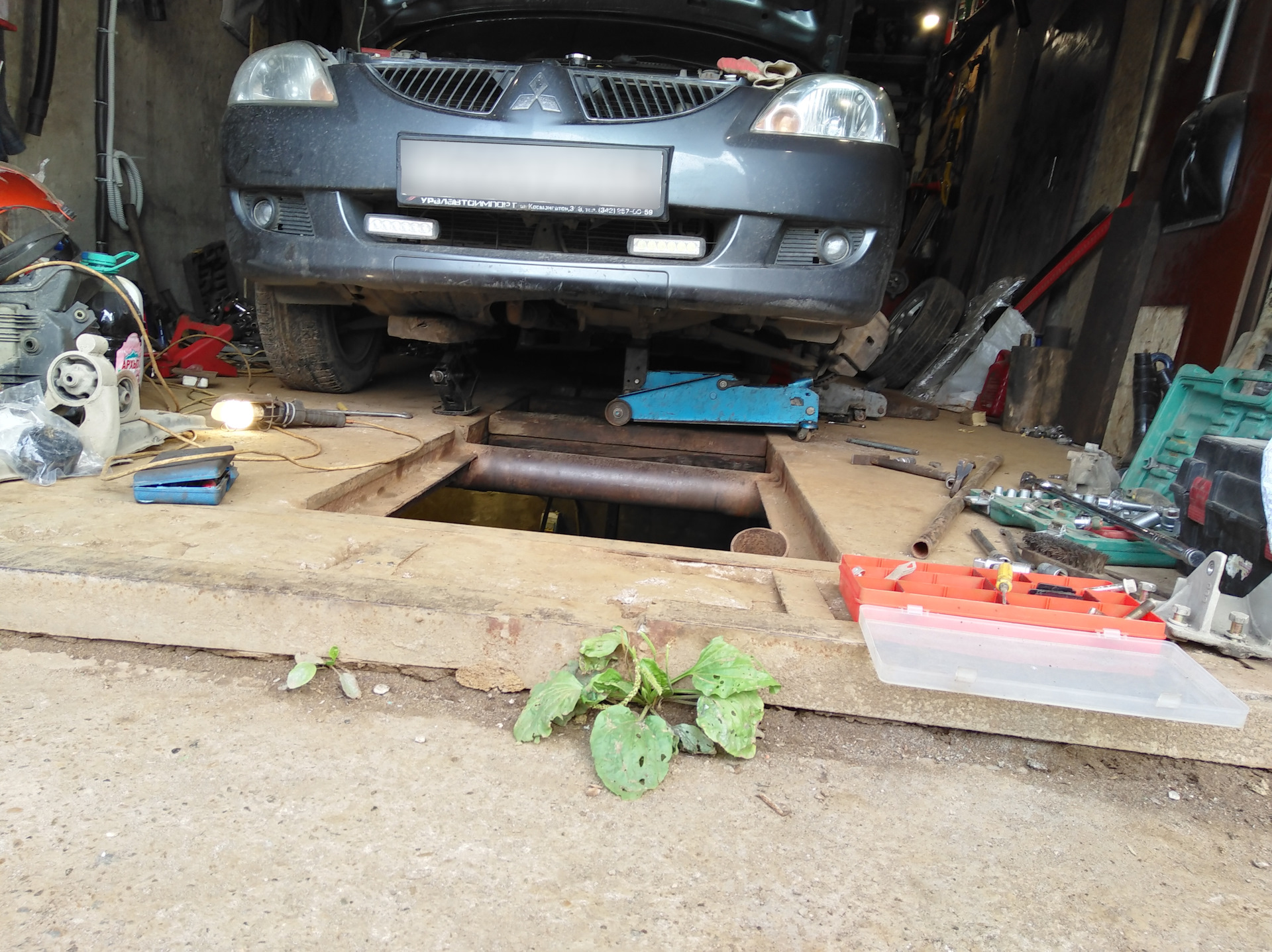

Мотор и кпп были на домкрате, чтоб удобнее разделить

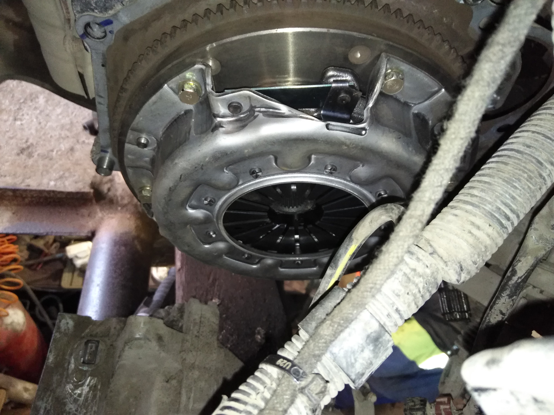

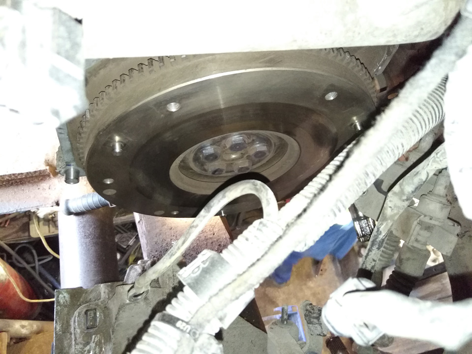

Коробку снял. Корзину открутил. С трудом снял корзину. Диск сполировался настолько гладко, что прилипает к маховику и корзине, видимо поэтому и не всегда мог выключить передачи. Корзина имеет следы перегрева, выработка на лепестках небольшая. Маховик без трещин. Диск и корзина оригинал.
Пару слов о центрировании диска в корзине: подходит вазовская оправка для сцепления, но они бывают разные. Разница с диаметре шейки что заходит в маховик и в длине шейки диска.
